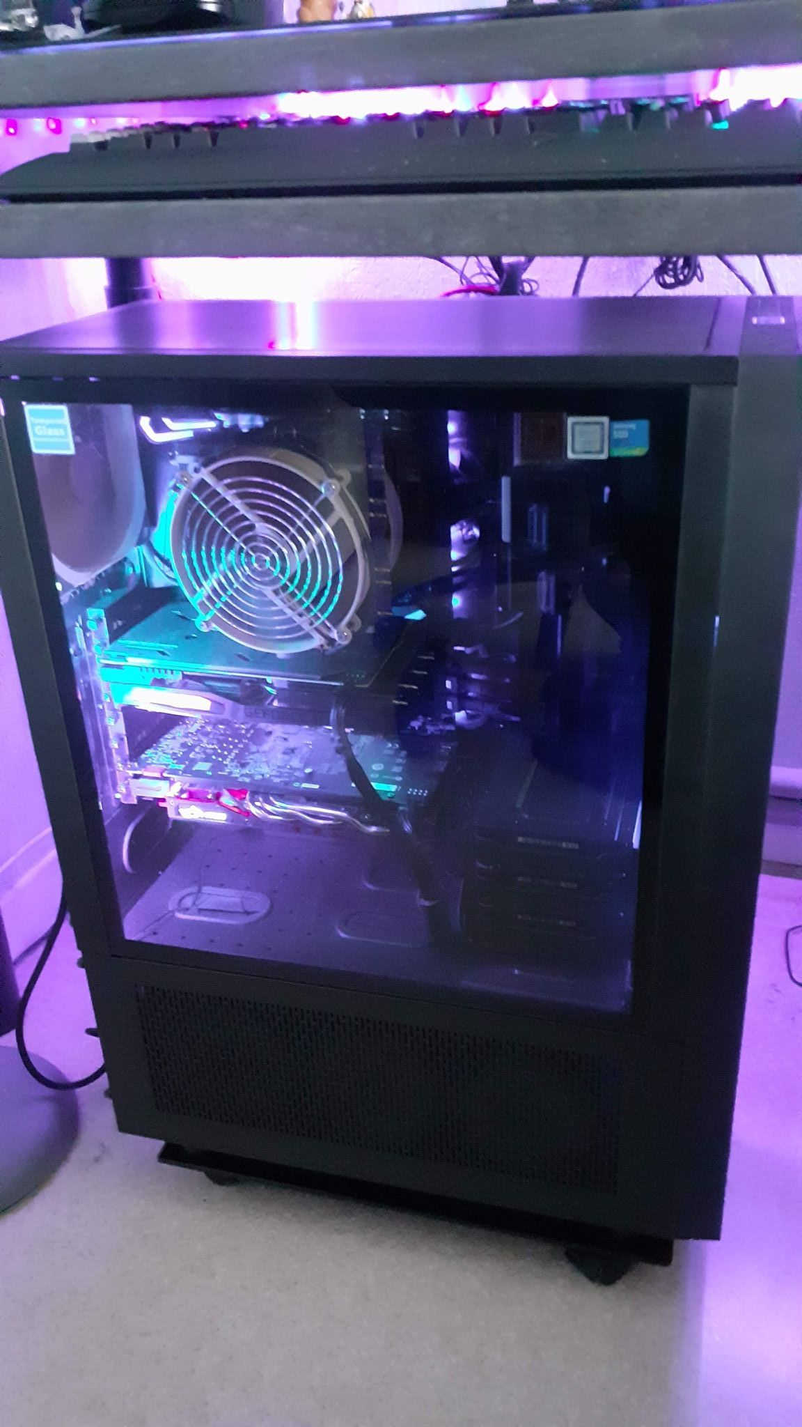

  3. Je plaide coupable d'avoir transformé mon espace de travail/jeu en caisse à Jacky ! Tout est géré par iCue (pour le clavier & Bureau) et MSI Mystic Light (pour les leds du boitier). Et... je suis un cas particulier, car iCue n'a jamais planté ou fait planté le PC. Après... je l'avoue... j'ai eût des plantages, des "Black Screen", des "BSOD", à cause d'un réglage d'usine du Bios (MSI) qui était pas correctement configuré dans les premiers jours après le montage de tout ceci. A noter : La configuration est 100% avec du MSI, pour "les" cartes graphiques et la carte mère. Le processeur... je suis un éternel "fan inconditionnel" d'Intel. [Désolé pour ce HS]

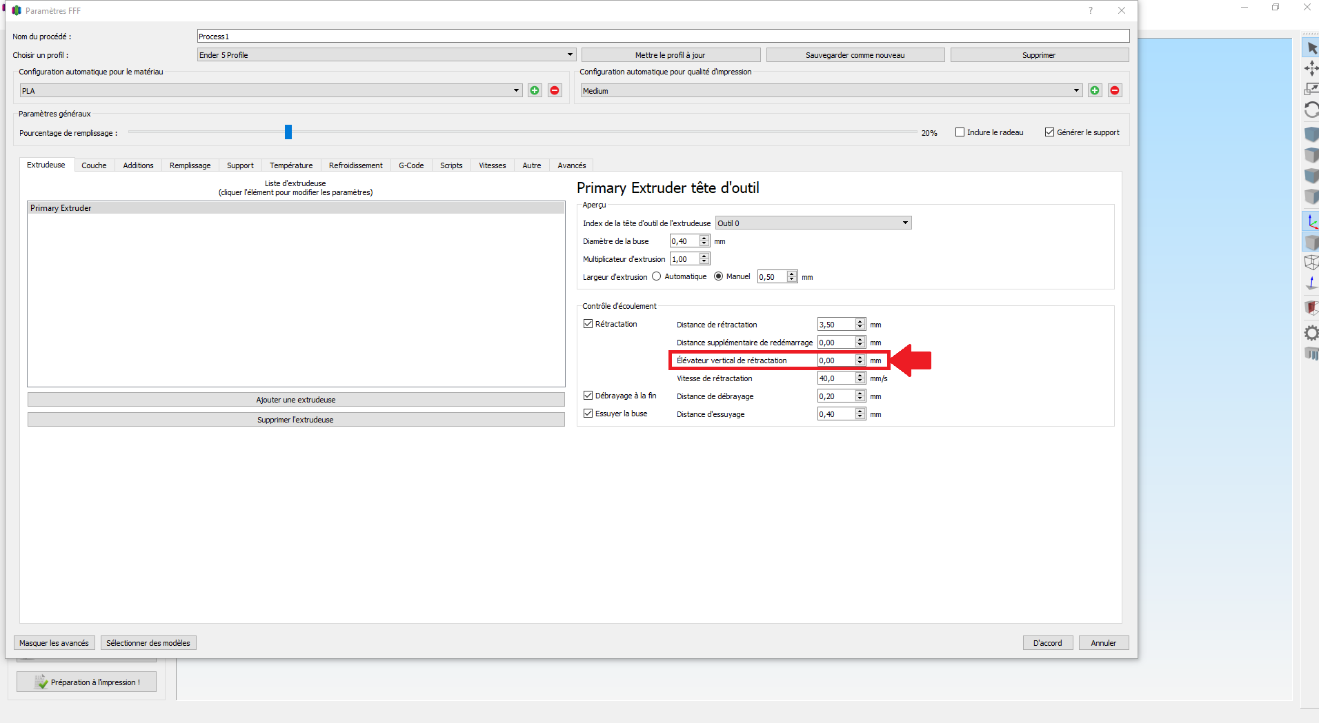

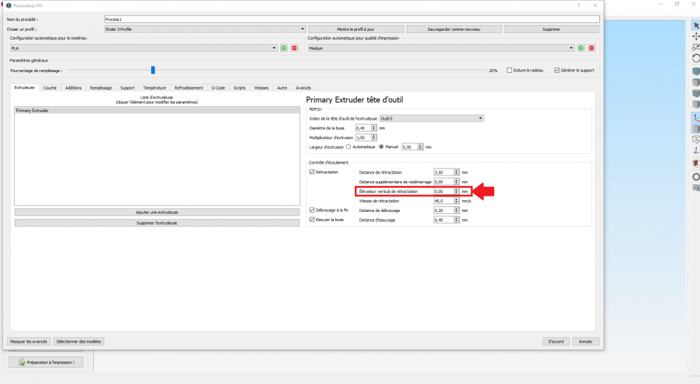

  5. Sur Simplify : Premier Onglet "Extrudeuse" > dans Contrôle d'écoulement > Élévateur vertical de rétractation. > Idem que CURA ! Ne fonctionne que si la valeur est inférieur à 1mm. A 1mm et au de là, la buse ne se soulèvera pas.

  7. Salut et bienvenue sur le forum ! +1 Quel trancheur/Slicer utilise-tu ? Ma boule de cristal a repris du service... elle est vacciné au Pfizer... Si tu utilise Cura, tu as un paramètres qui s'appel "Décalage en Z lors d'une rétractation", et là si indique une valeur inférieur à 1mm, la buse viendra se soulever lors des déplacements. Et là... plus de risques d'accident...

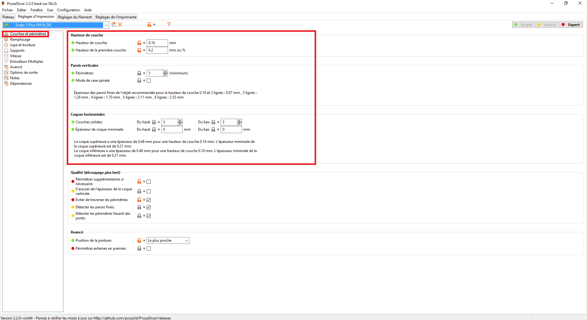

  10. Salut @patrick-81 ! Ton problème se situe ici sur Prusaslicer : D'un point de vue personnel, quand je vois ce type de "trou" sur une coque externe, sur Cura, je le résous en demandant un "étirage" de la couche supérieur. Cela permet de faire disparaitre simplement ces "trous disgracieux". Sur Prusaslicer, l'option "étirage" n'existe pas. Il faut donc jouer avec les "Parois Verticales" et avec en même temps avec les "Coques Horizontales". Tu peut aussi aller dans "Avancé" puis dans "Chevauchement" et augmenter le pourcentage de chevauchement. Par défaut à 10% ce type de trou peu apparaître. En montant à 15% ou 20%, ou même 25% les trous disparaîtront. > Le logiciel Prusaslicer, dans l'infobulle recommande par défaut d'utiliser 25% de Chevauchement. Alors autant te prévenir de suite : il n'y a pas de réglage type ! Un réglage qui sera efficace sur un modèle ne sera pas forcément efficace sur un autre modèle. Et difficile de le savoir avant de l'imprimer.
