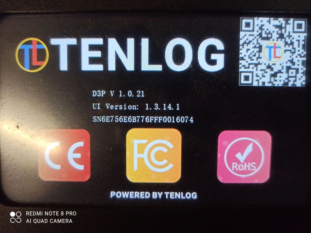

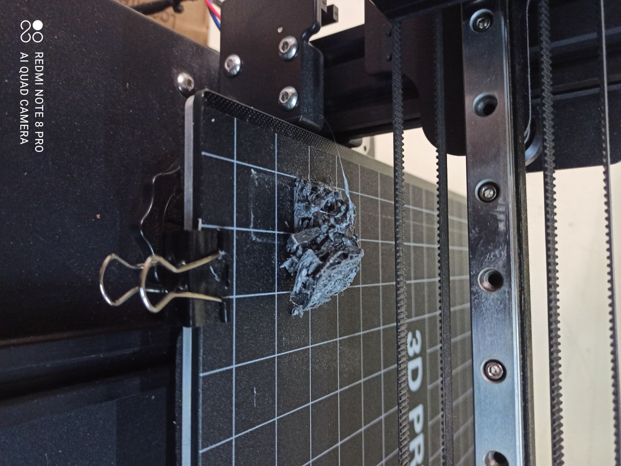

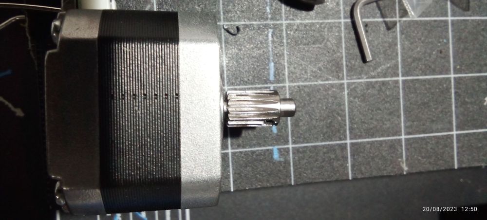

    viens d acheter d ocaz une 2 tenlog d3 optique
    le problème c est que je n arrive pas a la regler
    photo 1 et 2 ma premier tenlog qui fonctionne
    IMG_20231126_141201.thumb.jpg.54aa2ba249a6418345115c2dae717c36.jpgIMG_20231126_141155.thumb.jpg.f4fc62fa3a42120e77e3d88bd1d96821.jpg

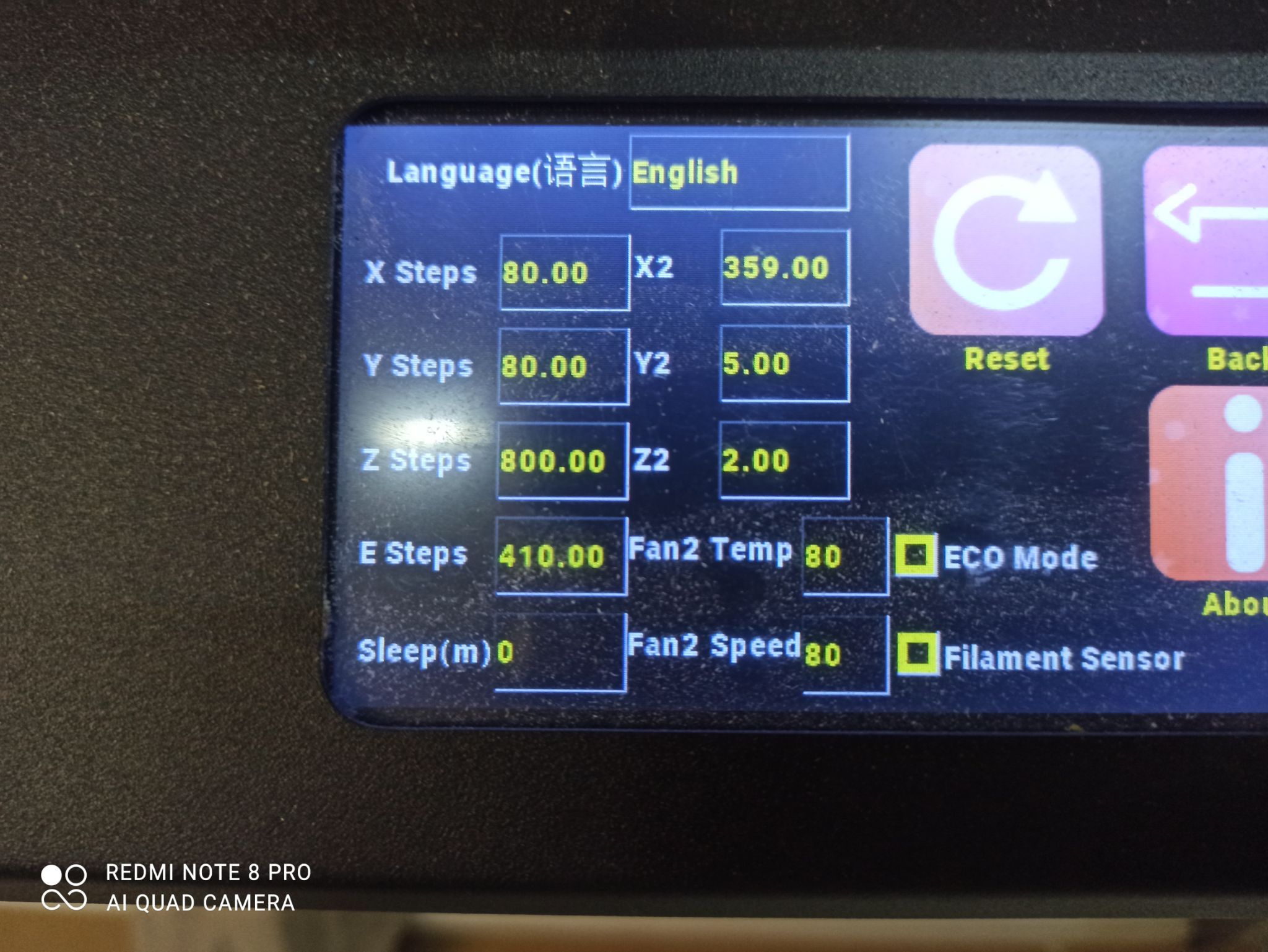

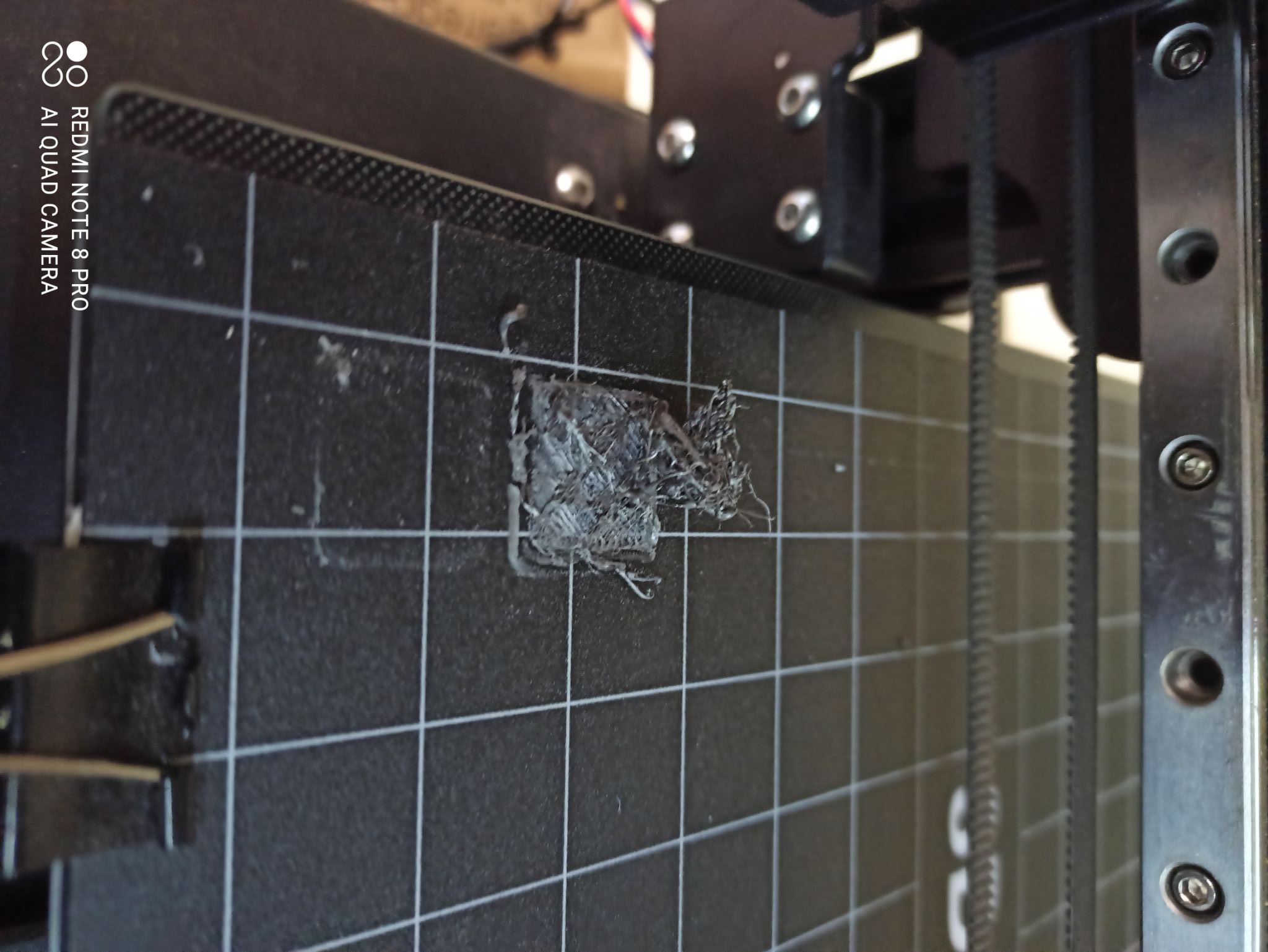

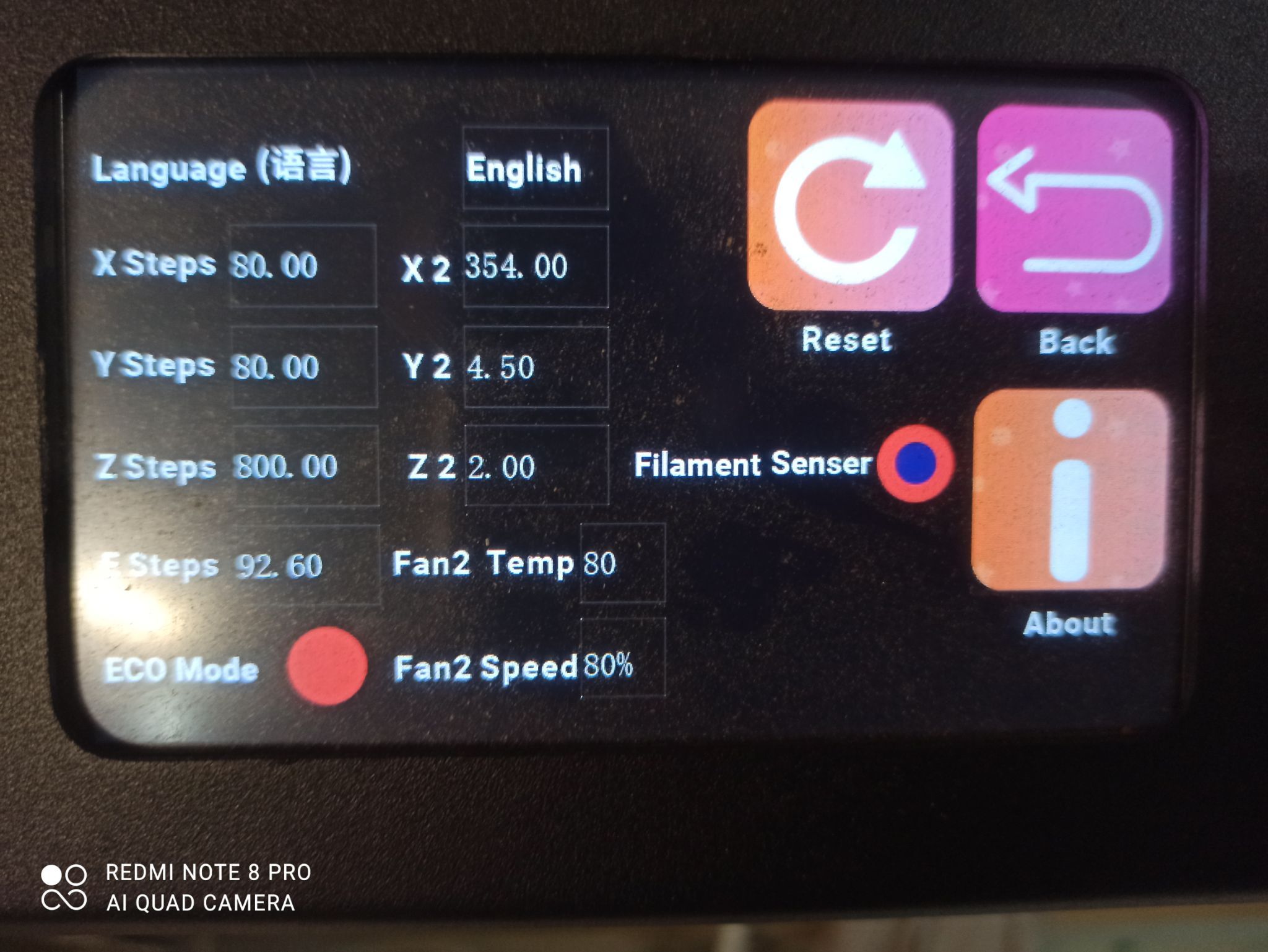

    photo 3et 4 la nouvel problème de réglage sur extrudeur je pense
    IMG_20231126_140829.thumb.jpg.ec223541a1030aac371b6715cc37cc29.jpgIMG_20231126_140816.thumb.jpg.1b040a6fda96586994d5a4a363805437.jpg
    cube avec réglage d origine
    cube avec réglage e étape 400 a la place de 92
    si vous avez une solution merci par avance
    1. vap38
      vap38
      hello il faut tout d'abord identifier quels sont les extrudeurs utilisés pour régler le E Steps soit 92.6 pour les anciens extrudeurs d'origine si c'est un extrudeur du type BMG il faut un E Steps à 395.
      Le problème il faut faire un nivellement du BED avec une feuille de papier.
      Régler chaque molette à chaque angle pour que le papier glisse avec un léger gras nota il faut que les extrudeurs soit à température 200° et 60° pour le BED. Il faut attendre aux moins 5 minutes pour les pièces montent à températures.
      Il est important de dégraisser le bed avec un alcool à 90° uniquement pour enlever les particules grasses à froid du BED.

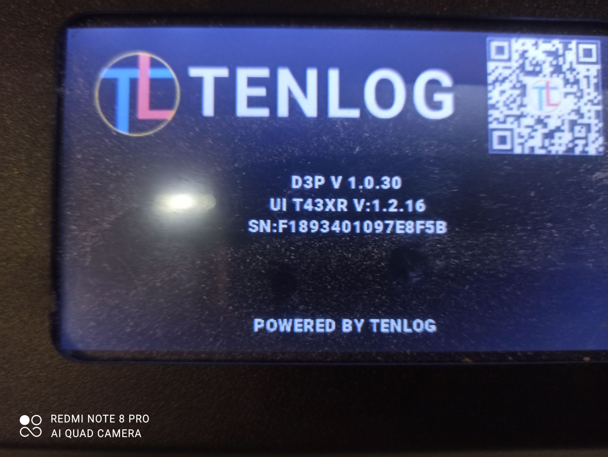

      *D'après le Numéro de série il faut un ESteps de 92.6.
      voici tous les tuto qui explique le fonctionnement de la TLD3Tuto Tenlog
       Le nivellement du BED Comment mettre à niveau l’imprimante 3D indépendante à double extrudeuse (tenlog3d.com)
      Bon courage c'est facile !
  2. bonjour
    pour l entretien de ma d3 tête bmg
    j ai besoin de changer les pignon d extrudeur mai ne trouve pas le bon diamètre de 9.5
    si vous saviez ou je peut m en procurer
    merci
