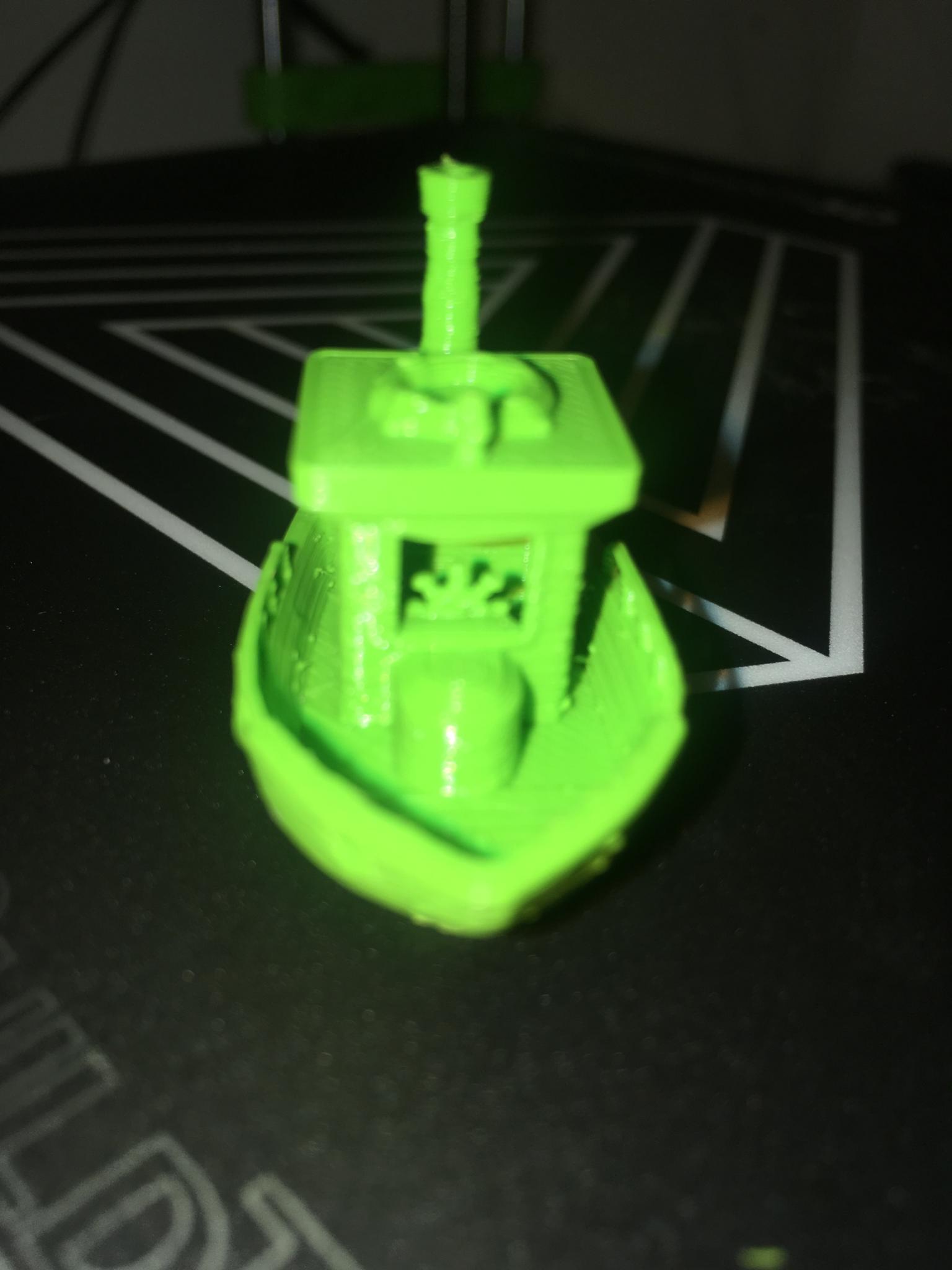

ca me parais normale! tu imprime un carré,la jointure de la parois( si tu n'as pas toucher les réglage sur le slicer doit de faire à un angle) donc départ à 0mm/s sur la gauche et 100mm/s sur la droite et ainsi de suite pour faire le tour tu imprime à quel vitesse ? essaye de réduire la vitesse ! normalement on n'as pas à toucher au flux ! celui est calculer par la slicer en fonction Ø du fil et Ø de buse -
Ondulations sur les paroids
matlafleche en réponse au topic de Rioma dans Entraide : Questions/Réponses sur l'impression 3D
bonjour, je ne veut pas te dire des bêtises, je ne suis pas le plus expérimenter sur ce forum! mais d'après moi ta machine as du jeux! ou l'accélération est mal régler(jerk etc...) tu passe d'une vitesse de 0mm/s à 70/80/90/100mm/s sur X ou Y trop vite ce qui peut créé des secousses sur ton axe Z qui s'atténue au fur et à mesure ( ce que l'on peut en déduire avec les photos les stries son de plus en plus éloigner !!!! -

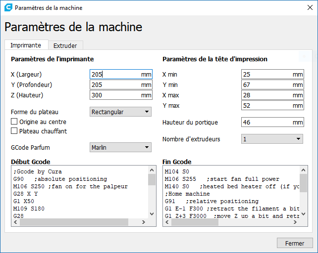

bonjour, a tous avant toutes choses merci a tous pour vos conseils et votre aide. j'ai enfin fait toutes les modifications voulu et pour ceux qui s'en souvienne je n'est toujours pas réussi à envoyer le marlin par l'intermédiaire d'arduino ide. donc j'ai installer le marlin 1.1.6 de JJJ avec dagom'app et cela fonctionne bon par contre j'aurais encore besoin d'un petit peu d'aide j'ai changer les valeurs pour la tete Z122 sur cura + changement valeur Z/mm=400 .. mais je ne trouve pas comment centré ma pièce sur mon plateau sur cura m pièce est en plein milieux coordonnées 0/0/0 et pas sur mon plateau. à moins que je me sois tromper sur les valeurs à changer sur cura? -

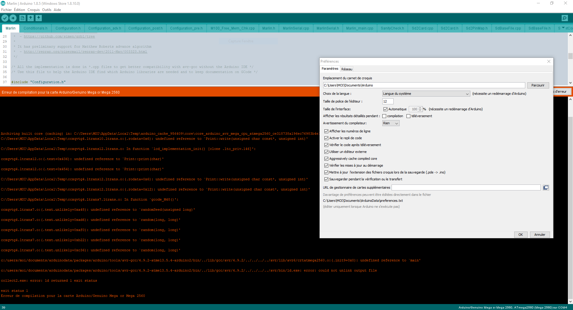

bonjour, j'ai l'intention de modifier ma discoeasy 200 dés que je reçois toutes les pièces par contre j'ai un soucis avec le marlin de z 122 dés que je vérifie la compil j'ai un message d'erreur. avez vous été déjà confronter à ce problème ? le message d'erreur est le suivant : sketch\MarlinSerial.cpp: In function 'void store_char(unsigned char)': MarlinSerial.cpp:141: error: 'rx_buffer' was not declared in this scope const uint8_t h = rx_buffer.head, ^ MarlinSerial.cpp:148: error: 'i' was not declared in this scope if (i != rx_buffer.tail) { ^ In file included from C:\Program Files (x86)\Arduino\hardware\arduino\avr\cores\arduino/Arduino.h:30:0, from sketch\MarlinConfig.h:37, from sketch\MarlinSerial.h:35, from sketch\MarlinSerial.cpp:32: sketch\MarlinSerial.cpp: In function 'void USART4_RX_vect()': sketch\MarlinSerial.h:68:43: warning: 'USART4_RX_vect' appears to be a misspelled signal handler, missing __vector prefix [-Wmisspelled-isr] #define M_USARTx_RX_vect SERIAL_REGNAME(USART,SERIAL_PORT,_RX_vect) . . . . . . ^ sketch\MarlinSerial.h:52:63: note: in definition of macro 'SERIAL_REGNAME_INTERNAL' #define SERIAL_REGNAME_INTERNAL(registerbase,number,suffix) registerbase##number##suffix ^ sketch\MarlinSerial.h:64:28: note: in expansion of macro 'SERIAL_REGNAME' #define M_UDRx SERIAL_REGNAME(UDR,SERIAL_PORT,) ^ sketch\MarlinSerial.cpp:362:7: note: in expansion of macro 'M_UDRx' M_UDRx = c; ^ exit status 1 'rx_buffer' was not declared in this scope je ne vous ai pas mit la totalité du message trop long -
oui j'ai essayer et ca n'as pas marcher du coup j'ai installer toutes les bibliothèques arduino et ca fonctionne en tout cas pour le programme d'origine par contre pour les modifs de Z122 le message d'erreur reste le même merci pour ton aide
avec z122: il doit me manquer quelque chose dans l'arduino ide non mais quoi sketch\MarlinSerial.cpp: In function 'void store_char(unsigned char)': MarlinSerial.cpp:141: error: 'rx_buffer' was not declared in this scope const uint8_t h = rx_buffer.head, ^ MarlinSerial.cpp:148: error: 'i' was not declared in this scope if (i != rx_buffer.tail) { ^ In file included from sketch\MarlinSerial.cpp:32:0: sketch\MarlinSerial.cpp: In function 'void USART4_RX_vect()': MarlinSerial.h:64: error: 'UDR4' was not declared in this scope #define M_UDRx SERIAL_REGNAME(UDR,SERIAL_PORT,) ^ sketch\MarlinSerial.h:52:63: note: in definition of macro 'SERIAL_REGNAME_INTERNAL' #define SERIAL_REGNAME_INTERNAL(registerbase,number,suffix) registerbase##number##suffix ^ sketch\MarlinSerial.h:64:28: note: in expansion of macro 'SERIAL_REGNAME' #define M_UDRx SERIAL_REGNAME(UDR,SERIAL_PORT,) ^ sketch\MarlinSerial.cpp:191:31: note: in expansion of macro 'M_UDRx' const unsigned char c = M_UDRx; ^ sketch\MarlinSerial.cpp: In static member function 'static void MarlinSerial::begin(long int)': MarlinSerial.h:56: error: 'UCSR4A' was not declared in this scope #define M_UCSRxA SERIAL_REGNAME(UCSR,SERIAL_PORT,A) // defines M_UCSRxA to be UCSRnA where n is the serial port number ^ sketch\MarlinSerial.h:52:63: note: in definition of macro 'SERIAL_REGNAME_INTERNAL' #define SERIAL_REGNAME_INTERNAL(registerbase,number,suffix) registerbase##number##suffix ^ sketch\MarlinSerial.h:56:28: note: in expansion of macro 'SERIAL_REGNAME' #define M_UCSRxA SERIAL_REGNAME(UCSR,SERIAL_PORT,A) // defines M_UCSRxA to be UCSRnA where n is the serial port number ^ sketch\MarlinSerial.cpp:210:7: note: in expansion of macro 'M_UCSRxA' M_UCSRxA = _BV(M_U2Xx); ^ In file included from c:\users\moi\documents\arduinodata\packages\arduino\tools\avr-gcc\4.9.2-atmel3.5.4-arduino2\avr\include\avr\io.h:99:0, from sketch\fastio.h:32, from sketch\MarlinConfig.h:26, from sketch\MarlinSerial.h:35, from sketch\MarlinSerial.cpp:32: MarlinSerial.h:69: error: 'U2X4' was not declared in this scope #define M_U2Xx SERIAL_REGNAME(U2X,SERIAL_PORT,) ^ sketch\MarlinSerial.h:48:52: note: in expansion of macro 'SERIAL_REGNAME_INTERNAL' #define SERIAL_REGNAME(registerbase,number,suffix) SERIAL_REGNAME_INTERNAL(registerbase,number,suffix) ^ sketch\MarlinSerial.h:69:28: note: in expansion of macro 'SERIAL_REGNAME' #define M_U2Xx SERIAL_REGNAME(U2X,SERIAL_PORT,) ^ sketch\MarlinSerial.cpp:210:22: note: in expansion of macro 'M_U2Xx' M_UCSRxA = _BV(M_U2Xx); ^ In file included from sketch\MarlinSerial.cpp:32:0: MarlinSerial.h:56: error: 'UCSR4A' was not declared in this scope #define M_UCSRxA SERIAL_REGNAME(UCSR,SERIAL_PORT,A) // defines M_UCSRxA to be UCSRnA where n is the serial port number ^ sketch\MarlinSerial.h:52:63: note: in definition of macro 'SERIAL_REGNAME_INTERNAL' #define SERIAL_REGNAME_INTERNAL(registerbase,number,suffix) registerbase##number##suffix ^ sketch\MarlinSerial.h:56:28: note: in expansion of macro 'SERIAL_REGNAME' #define M_UCSRxA SERIAL_REGNAME(UCSR,SERIAL_PORT,A) // defines M_UCSRxA to be UCSRnA where n is the serial port number ^ sketch\MarlinSerial.cpp:214:7: note: in expansion of macro 'M_UCSRxA' M_UCSRxA = 0; ^ MarlinSerial.h:65: error: 'UBRR4H' was not declared in this scope #define M_UBRRxH SERIAL_REGNAME(UBRR,SERIAL_PORT,H) ^ sketch\MarlinSerial.h:52:63: note: in definition of macro 'SERIAL_REGNAME_INTERNAL' #define SERIAL_REGNAME_INTERNAL(registerbase,number,suffix) registerbase##number##suffix ^ sketch\MarlinSerial.h:65:28: note: in expansion of macro 'SERIAL_REGNAME' #define M_UBRRxH SERIAL_REGNAME(UBRR,SERIAL_PORT,H) ^ sketch\MarlinSerial.cpp:219:5: note: in expansion of macro 'M_UBRRxH' M_UBRRxH = baud_setting >> 8; ^ MarlinSerial.h:66: error: 'UBRR4L' was not declared in this scope #define M_UBRRxL SERIAL_REGNAME(UBRR,SERIAL_PORT,L) ^ sketch\MarlinSerial.h:52:63: note: in definition of macro 'SERIAL_REGNAME_INTERNAL' #define SERIAL_REGNAME_INTERNAL(registerbase,number,suffix) registerbase##number##suffix ^ sketch\MarlinSerial.h:66:28: note: in expansion of macro 'SERIAL_REGNAME' #define M_UBRRxL SERIAL_REGNAME(UBRR,SERIAL_PORT,L) ^ sketch\MarlinSerial.cpp:220:5: note: in expansion of macro 'M_UBRRxL' M_UBRRxL = baud_setting; ^ In file included from sketch\fastio.h:33:0, from sketch\MarlinConfig.h:26, from sketch\MarlinSerial.h:35, from sketch\MarlinSerial.cpp:32: MarlinSerial.h:57: error: 'UCSR4B' was not declared in this scope #define M_UCSRxB SERIAL_REGNAME(UCSR,SERIAL_PORT,B) ^ sketch\macros.h:98:19: note: in definition of macro 'SBI' #define SBI(n,b) (n |= _BV(b)) ^ sketch\MarlinSerial.h:48:52: note: in expansion of macro 'SERIAL_REGNAME_INTERNAL' #define SERIAL_REGNAME(registerbase,number,suffix) SERIAL_REGNAME_INTERNAL(registerbase,number,suffix) ^ sketch\MarlinSerial.h:57:28: note: in expansion of macro 'SERIAL_REGNAME' #define M_UCSRxB SERIAL_REGNAME(UCSR,SERIAL_PORT,B) ^ sketch\MarlinSerial.cpp:222:9: note: in expansion of macro 'M_UCSRxB' SBI(M_UCSRxB, M_RXENx); ^ In file included from c:\users\moi\documents\arduinodata\packages\arduino\tools\avr-gcc\4.9.2-atmel3.5.4-arduino2\avr\include\avr\io.h:99:0, from sketch\fastio.h:32, from sketch\MarlinConfig.h:26, from sketch\MarlinSerial.h:35, from sketch\MarlinSerial.cpp:32: MarlinSerial.h:58: error: 'RXEN4' was not declared in this scope #define M_RXENx SERIAL_REGNAME(RXEN,SERIAL_PORT,) ^ sketch\MarlinSerial.cpp:222:5: note: in expansion of macro 'SBI' SBI(M_UCSRxB, M_RXENx); ^ sketch\MarlinSerial.h:48:52: note: in expansion of macro 'SERIAL_REGNAME_INTERNAL' #define SERIAL_REGNAME(registerbase,number,suffix) SERIAL_REGNAME_INTERNAL(registerbase,number,suffix) ^ sketch\MarlinSerial.h:58:28: note: in expansion of macro 'SERIAL_REGNAME' #define M_RXENx SERIAL_REGNAME(RXEN,SERIAL_PORT,) ^ sketch\MarlinSerial.cpp:222:19: note: in expansion of macro 'M_RXENx' SBI(M_UCSRxB, M_RXENx); ^ MarlinSerial.h:59: error: 'TXEN4' was not declared in this scope #define M_TXENx SERIAL_REGNAME(TXEN,SERIAL_PORT,) ^ sketch\MarlinSerial.cpp:223:5: note: in expansion of macro 'SBI' SBI(M_UCSRxB, M_TXENx); ^ sketch\MarlinSerial.h:48:52: note: in expansion of macro 'SERIAL_REGNAME_INTERNAL' #define SERIAL_REGNAME(registerbase,number,suffix) SERIAL_REGNAME_INTERNAL(registerbase,number,suffix) ^ sketch\MarlinSerial.h:59:28: note: in expansion of macro 'SERIAL_REGNAME' #define M_TXENx SERIAL_REGNAME(TXEN,SERIAL_PORT,) ^ sketch\MarlinSerial.cpp:223:19: note: in expansion of macro 'M_TXENx' SBI(M_UCSRxB, M_TXENx); ^ MarlinSerial.h:61: error: 'RXCIE4' was not declared in this scope #define M_RXCIEx SERIAL_REGNAME(RXCIE,SERIAL_PORT,) ^ sketch\MarlinSerial.cpp:224:5: note: in expansion of macro 'SBI' SBI(M_UCSRxB, M_RXCIEx); ^ sketch\MarlinSerial.h:48:52: note: in expansion of macro 'SERIAL_REGNAME_INTERNAL' #define SERIAL_REGNAME(registerbase,number,suffix) SERIAL_REGNAME_INTERNAL(registerbase,number,suffix) ^ sketch\MarlinSerial.h:61:28: note: in expansion of macro 'SERIAL_REGNAME' #define M_RXCIEx SERIAL_REGNAME(RXCIE,SERIAL_PORT,) ^ sketch\MarlinSerial.cpp:224:19: note: in expansion of macro 'M_RXCIEx' SBI(M_UCSRxB, M_RXCIEx); ^ In file included from sketch\fastio.h:33:0, from sketch\MarlinConfig.h:26, from sketch\MarlinSerial.h:35, from sketch\MarlinSerial.cpp:32: sketch\MarlinSerial.cpp: In static member function 'static void MarlinSerial::end()': MarlinSerial.h:57: error: 'UCSR4B' was not declared in this scope #define M_UCSRxB SERIAL_REGNAME(UCSR,SERIAL_PORT,B) ^ sketch\macros.h:99:19: note: in definition of macro 'CBI' #define CBI(n,b) (n &= ~_BV(b)) ^ sketch\MarlinSerial.h:48:52: note: in expansion of macro 'SERIAL_REGNAME_INTERNAL' #define SERIAL_REGNAME(registerbase,number,suffix) SERIAL_REGNAME_INTERNAL(registerbase,number,suffix) ^ sketch\MarlinSerial.h:57:28: note: in expansion of macro 'SERIAL_REGNAME' #define M_UCSRxB SERIAL_REGNAME(UCSR,SERIAL_PORT,B) ^ sketch\MarlinSerial.cpp:232:9: note: in expansion of macro 'M_UCSRxB' CBI(M_UCSRxB, M_RXENx); ^ In file included from c:\users\moi\documents\arduinodata\packages\arduino\tools\avr-gcc\4.9.2-atmel3.5.4-arduino2\avr\include\avr\io.h:99:0, from sketch\fastio.h:32, from sketch\MarlinConfig.h:26, from sketch\MarlinSerial.h:35, from sketch\MarlinSerial.cpp:32: MarlinSerial.h:58: error: 'RXEN4' was not declared in this scope #define M_RXENx SERIAL_REGNAME(RXEN,SERIAL_PORT,) ^ sketch\MarlinSerial.cpp:232:5: note: in expansion of macro 'CBI' CBI(M_UCSRxB, M_RXENx); ^ sketch\MarlinSerial.h:48:52: note: in expansion of macro 'SERIAL_REGNAME_INTERNAL' #define SERIAL_REGNAME(registerbase,number,suffix) SERIAL_REGNAME_INTERNAL(registerbase,number,suffix) ^ sketch\MarlinSerial.h:58:28: note: in expansion of macro 'SERIAL_REGNAME' #define M_RXENx SERIAL_REGNAME(RXEN,SERIAL_PORT,) ^ sketch\MarlinSerial.cpp:232:19: note: in expansion of macro 'M_RXENx' CBI(M_UCSRxB, M_RXENx); ^ MarlinSerial.h:59: error: 'TXEN4' was not declared in this scope #define M_TXENx SERIAL_REGNAME(TXEN,SERIAL_PORT,) ^ sketch\MarlinSerial.cpp:233:5: note: in expansion of macro 'CBI' CBI(M_UCSRxB, M_TXENx); ^ sketch\MarlinSerial.h:48:52: note: in expansion of macro 'SERIAL_REGNAME_INTERNAL' #define SERIAL_REGNAME(registerbase,number,suffix) SERIAL_REGNAME_INTERNAL(registerbase,number,suffix) ^ sketch\MarlinSerial.h:59:28: note: in expansion of macro 'SERIAL_REGNAME' #define M_TXENx SERIAL_REGNAME(TXEN,SERIAL_PORT,) ^ sketch\MarlinSerial.cpp:233:19: note: in expansion of macro 'M_TXENx' CBI(M_UCSRxB, M_TXENx); ^ MarlinSerial.h:61: error: 'RXCIE4' was not declared in this scope #define M_RXCIEx SERIAL_REGNAME(RXCIE,SERIAL_PORT,) ^ sketch\MarlinSerial.cpp:234:5: note: in expansion of macro 'CBI' CBI(M_UCSRxB, M_RXCIEx); ^ sketch\MarlinSerial.h:48:52: note: in expansion of macro 'SERIAL_REGNAME_INTERNAL' #define SERIAL_REGNAME(registerbase,number,suffix) SERIAL_REGNAME_INTERNAL(registerbase,number,suffix) ^ sketch\MarlinSerial.h:61:28: note: in expansion of macro 'SERIAL_REGNAME' #define M_RXCIEx SERIAL_REGNAME(RXCIE,SERIAL_PORT,) ^ sketch\MarlinSerial.cpp:234:19: note: in expansion of macro 'M_RXCIEx' CBI(M_UCSRxB, M_RXCIEx); ^ MarlinSerial.h:63: error: 'UDRIE4' was not declared in this scope #define M_UDRIEx SERIAL_REGNAME(UDRIE,SERIAL_PORT,) ^ sketch\MarlinSerial.cpp:235:5: note: in expansion of macro 'CBI' CBI(M_UCSRxB, M_UDRIEx); ^ sketch\MarlinSerial.h:48:52: note: in expansion of macro 'SERIAL_REGNAME_INTERNAL' #define SERIAL_REGNAME(registerbase,number,suffix) SERIAL_REGNAME_INTERNAL(registerbase,number,suffix) ^ sketch\MarlinSerial.h:63:28: note: in expansion of macro 'SERIAL_REGNAME' #define M_UDRIEx SERIAL_REGNAME(UDRIE,SERIAL_PORT,) ^ sketch\MarlinSerial.cpp:235:19: note: in expansion of macro 'M_UDRIEx' CBI(M_UCSRxB, M_UDRIEx); ^ In file included from sketch\fastio.h:33:0, from sketch\MarlinConfig.h:26, from sketch\MarlinSerial.h:35, from sketch\MarlinSerial.cpp:32: sketch\MarlinSerial.cpp: In static member function 'static void MarlinSerial::checkRx()': MarlinSerial.h:56: error: 'UCSR4A' was not declared in this scope #define M_UCSRxA SERIAL_REGNAME(UCSR,SERIAL_PORT,A) // defines M_UCSRxA to be UCSRnA where n is the serial port number ^ sketch\macros.h:97:22: note: in definition of macro 'TEST' #define TEST(n,b) (((n)&_BV(b))!=0) ^ sketch\MarlinSerial.h:48:52: note: in expansion of macro 'SERIAL_REGNAME_INTERNAL' #define SERIAL_REGNAME(registerbase,number,suffix) SERIAL_REGNAME_INTERNAL(registerbase,number,suffix) ^ sketch\MarlinSerial.h:56:28: note: in expansion of macro 'SERIAL_REGNAME' #define M_UCSRxA SERIAL_REGNAME(UCSR,SERIAL_PORT,A) // defines M_UCSRxA to be UCSRnA where n is the serial port number ^ sketch\MarlinSerial.cpp:239:14: note: in expansion of macro 'M_UCSRxA' if (TEST(M_UCSRxA, M_RXCx)) { ^ In file included from c:\users\moi\documents\arduinodata\packages\arduino\tools\avr-gcc\4.9.2-atmel3.5.4-arduino2\avr\include\avr\io.h:99:0, from sketch\fastio.h:32, from sketch\MarlinConfig.h:26, from sketch\MarlinSerial.h:35, from sketch\MarlinSerial.cpp:32: MarlinSerial.h:67: error: 'RXC4' was not declared in this scope #define M_RXCx SERIAL_REGNAME(RXC,SERIAL_PORT,) ^ sketch\MarlinSerial.cpp:239:9: note: in expansion of macro 'TEST' if (TEST(M_UCSRxA, M_RXCx)) { ^ sketch\MarlinSerial.h:48:52: note: in expansion of macro 'SERIAL_REGNAME_INTERNAL' #define SERIAL_REGNAME(registerbase,number,suffix) SERIAL_REGNAME_INTERNAL(registerbase,number,suffix) ^ sketch\MarlinSerial.h:67:28: note: in expansion of macro 'SERIAL_REGNAME' #define M_RXCx SERIAL_REGNAME(RXC,SERIAL_PORT,) ^ sketch\MarlinSerial.cpp:239:24: note: in expansion of macro 'M_RXCx' if (TEST(M_UCSRxA, M_RXCx)) { ^ In file included from sketch\MarlinSerial.cpp:32:0: MarlinSerial.h:64: error: 'UDR4' was not declared in this scope #define M_UDRx SERIAL_REGNAME(UDR,SERIAL_PORT,) ^ sketch\MarlinSerial.h:52:63: note: in definition of macro 'SERIAL_REGNAME_INTERNAL' #define SERIAL_REGNAME_INTERNAL(registerbase,number,suffix) registerbase##number##suffix ^ sketch\MarlinSerial.h:64:28: note: in expansion of macro 'SERIAL_REGNAME' #define M_UDRx SERIAL_REGNAME(UDR,SERIAL_PORT,) ^ sketch\MarlinSerial.cpp:240:25: note: in expansion of macro 'M_UDRx' const uint8_t c = M_UDRx; ^ sketch\MarlinSerial.cpp: In static member function 'static int MarlinSerial::peek()': MarlinSerial.cpp:247: error: 'rx_buffer' was not declared in this scope const int v = rx_buffer.head == rx_buffer.tail ? -1 : rx_buffer.buffer[rx_buffer.tail]; ^ sketch\MarlinSerial.cpp: In static member function 'static int MarlinSerial::read()': MarlinSerial.cpp:255: error: 'rx_buffer' was not declared in this scope const uint8_t t = rx_buffer.tail; ^ sketch\MarlinSerial.cpp: In static member function 'static uint8_t MarlinSerial::available()': MarlinSerial.cpp:268: error: 'rx_buffer' was not declared in this scope const uint8_t h = rx_buffer.head, ^ MarlinSerial.cpp:271: error: 't' was not declared in this scope return (uint8_t)(RX_BUFFER_SIZE + h - t) & (RX_BUFFER_SIZE - 1); ^ sketch\MarlinSerial.cpp: In static member function 'static void MarlinSerial::flush()': MarlinSerial.cpp:282: error: 'rx_buffer' was not declared in this scope rx_buffer.head = rx_buffer.tail; ^ In file included from sketch\fastio.h:33:0, from sketch\MarlinConfig.h:26, from sketch\MarlinSerial.h:35, from sketch\MarlinSerial.cpp:32: sketch\MarlinSerial.cpp: In static member function 'static void MarlinSerial::write(uint8_t)': MarlinSerial.h:56: error: 'UCSR4A' was not declared in this scope #define M_UCSRxA SERIAL_REGNAME(UCSR,SERIAL_PORT,A) // defines M_UCSRxA to be UCSRnA where n is the serial port number ^ sketch\macros.h:97:22: note: in definition of macro 'TEST' #define TEST(n,b) (((n)&_BV(b))!=0) ^ sketch\MarlinSerial.h:48:52: note: in expansion of macro 'SERIAL_REGNAME_INTERNAL' #define SERIAL_REGNAME(registerbase,number,suffix) SERIAL_REGNAME_INTERNAL(registerbase,number,suffix) ^ sketch\MarlinSerial.h:56:28: note: in expansion of macro 'SERIAL_REGNAME' #define M_UCSRxA SERIAL_REGNAME(UCSR,SERIAL_PORT,A) // defines M_UCSRxA to be UCSRnA where n is the serial port number ^ sketch\MarlinSerial.cpp:360:20: note: in expansion of macro 'M_UCSRxA' while (!TEST(M_UCSRxA, M_UDREx)) ^ In file included from c:\users\moi\documents\arduinodata\packages\arduino\tools\avr-gcc\4.9.2-atmel3.5.4-arduino2\avr\include\avr\io.h:99:0, from sketch\fastio.h:32, from sketch\MarlinConfig.h:26, from sketch\MarlinSerial.h:35, from sketch\MarlinSerial.cpp:32: MarlinSerial.h:62: error: 'UDRE4' was not declared in this scope #define M_UDREx SERIAL_REGNAME(UDRE,SERIAL_PORT,) ^ sketch\MarlinSerial.cpp:360:15: note: in expansion of macro 'TEST' while (!TEST(M_UCSRxA, M_UDREx)) ^ sketch\MarlinSerial.h:48:52: note: in expansion of macro 'SERIAL_REGNAME_INTERNAL' #define SERIAL_REGNAME(registerbase,number,suffix) SERIAL_REGNAME_INTERNAL(registerbase,number,suffix) ^ sketch\MarlinSerial.h:62:28: note: in expansion of macro 'SERIAL_REGNAME' #define M_UDREx SERIAL_REGNAME(UDRE,SERIAL_PORT,) ^ sketch\MarlinSerial.cpp:360:30: note: in expansion of macro 'M_UDREx' while (!TEST(M_UCSRxA, M_UDREx)) ^ In file included from sketch\MarlinSerial.cpp:32:0: MarlinSerial.h:64: error: 'UDR4' was not declared in this scope #define M_UDRx SERIAL_REGNAME(UDR,SERIAL_PORT,) ^ sketch\MarlinSerial.h:52:63: note: in definition of macro 'SERIAL_REGNAME_INTERNAL' #define SERIAL_REGNAME_INTERNAL(registerbase,number,suffix) registerbase##number##suffix ^ sketch\MarlinSerial.h:64:28: note: in expansion of macro 'SERIAL_REGNAME' #define M_UDRx SERIAL_REGNAME(UDR,SERIAL_PORT,) ^ sketch\MarlinSerial.cpp:362:7: note: in expansion of macro 'M_UDRx' M_UDRx = c; ^ exit status 1 'rx_buffer' was not declared in this scope
oui je l'ai télécharger sur le site de dagoma ce marlin et je ne l'ai pas téléverser je l'ai juste vérifier , et j'ai aussi essayer de voir avec le marlin de Z122 et pareil à quelques exceptions prés
bonjour, c'est bien cela que tu me demander ? voici le message d'erreur complet : Archiving built core (caching) in: C:\Users\MOI\AppData\Local\Temp\arduino_cache_956409\core\core_arduino_avr_mega_cpu_atmega2560_ce318738a196ec76983b4e3e381892c3.a C:\Users\MOI\AppData\Local\Temp\ccxqvtg4.ltrans10.ltrans.o:(.rodata+0x6): undefined reference to `Print::write(unsigned char const*, unsigned int)' C:\Users\MOI\AppData\Local\Temp\ccxqvtg4.ltrans12.ltrans.o: In function `lcd_implementation_init() [clone .lto_priv.146]': ccxqvtg4.ltrans12.o:(.text+0x436): undefined reference to `Print::print(char)' ccxqvtg4.ltrans12.o:(.text+0x454): undefined reference to `Print::print(char)' C:\Users\MOI\AppData\Local\Temp\ccxqvtg4.ltrans12.ltrans.o:(.rodata+0x6): undefined reference to `Print::write(unsigned char const*, unsigned int)' C:\Users\MOI\AppData\Local\Temp\ccxqvtg4.ltrans12.ltrans.o:(.rodata+0x12): undefined reference to `Print::write(unsigned char const*, unsigned int)' C:\Users\MOI\AppData\Local\Temp\ccxqvtg4.ltrans7.ltrans.o: In function `gcode_M48()': ccxqvtg4.ltrans7.o:(.text.unlikely+0xa48): undefined reference to `randomSeed(unsigned long)' ccxqvtg4.ltrans7.o:(.text.unlikely+0xad6): undefined reference to `random(long, long)' ccxqvtg4.ltrans7.o:(.text.unlikely+0xaf0): undefined reference to `random(long, long)' ccxqvtg4.ltrans7.o:(.text.unlikely+0xb22): undefined reference to `random(long, long)' ccxqvtg4.ltrans7.o:(.text.unlikely+0xc36): undefined reference to `random(long, long)' c:/users/moi/documents/arduinodata/packages/arduino/tools/avr-gcc/4.9.2-atmel3.5.4-arduino2/bin/../lib/gcc/avr/4.9.2/../../../../avr/lib/avr6/crtatmega2560.o:(.init9+0x0): undefined reference to `main' c:/users/moi/documents/arduinodata/packages/arduino/tools/avr-gcc/4.9.2-atmel3.5.4-arduino2/bin/../lib/gcc/avr/4.9.2/../../../../avr/bin/ld.exe: error: could not unlink output file collect2.exe: error: ld returned 1 exit status exit status 1 Erreur de compilation pour la carte Arduino/Genuino Mega or Mega 2560
Alors, comme tu as put t'en apercevoir point de vue programmation et arduino je n'y connais pas grand chose pourrais tu me donner plus de détails stp merci d'avance
ola j'ai changer le programmateur et j'ai le même message d'erreur en vérifiant et téléversant exit status 1 Erreur de compilation pour la carte Arduino/Genuino Mega or Mega 2560
ok parfait merci ^^ il y as du mieux j'ai mit toutes les bibliothèques à jour maintenant le message d'erreur à changer : exit status 1 Erreur de compilation pour la carte Arduino/Genuino Mega or Mega 2560
merci, c'est décompresser , j'ai essayer avec dagome app ainsi que arduino IDE aucun des deux ne fonctionne arduino IDE message erreur : C:\Users\MOI\Desktop\fichier STL\upgrade dagoma\dagoma\Marlin\Marlin.ino:52:110: fatal error: U8glib.h: No such file or directory #include <U8glib.h> // library for graphics LCD by Oli Kraus (https://github.com/olikraus/U8glib_Arduino) ^ compilation terminated. exit status 1 Erreur de compilation pour la carte Arduino/Genuino Mega or Mega 2560 dagome app : la mise à jour a connue une erreur
merci, je déjà essayer avec dogom app . un message d'erreur s'affiche je cite la maj à connue une erreur j'ai essayer avec le marlin récupérer par sur le site dagoma par contre il est en .GZ et non en .HEX si j'ai bien compris le fonctionnement les .HEX sont des MAJ ? je ne sais pas quoi faire de plus du coup à par changer la carte
