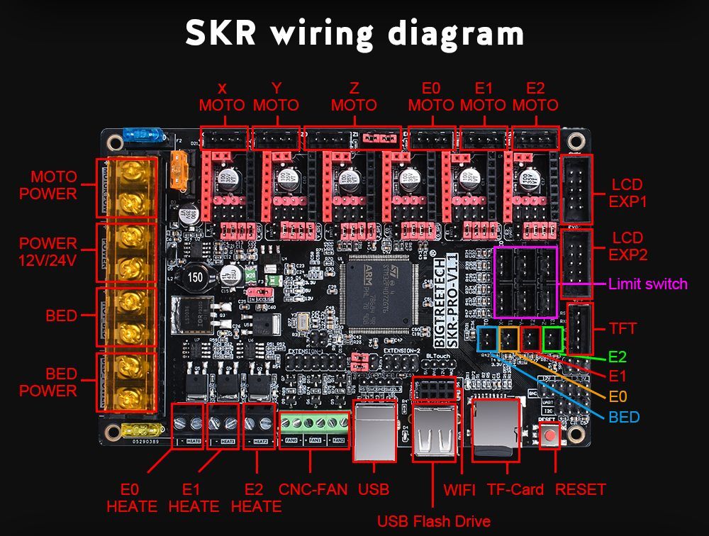

bonjour a tous je viens vous solliciter car j'ai deux problèmes avec mon imprimante : Tevo tornado transformée en IDEX marlin 2.0.8.2 (sur les conseils trouvé dans un sujet de @yopla31) carte mère Bigtreetech SKR PRO V1.2 (avec EEPROM sur le port I2C) et TFT35 V2 + LCD 12864 2 capteurs de fin de filament de type dual guard sensor de hotends.fr (casse et blocage du filament ) // The size of the printable area #define X_BED_SIZE 300 #define Y_BED_SIZE 290 // Travel limits (mm) after homing, corresponding to endstop positions. #define X_MIN_POS -88 //modif arnaud : -xx.x pour parking ? #define Y_MIN_POS 0 #define Z_MIN_POS 0 #define X_MAX_POS X_BED_SIZE #define Y_MAX_POS Y_BED_SIZE #define Z_MAX_POS 300 #define DUAL_X_CARRIAGE //modif : activation #if ENABLED(DUAL_X_CARRIAGE) //modif arnaud à regler #define X1_MIN_POS X_MIN_POS // Set to X_MIN_POS #define X1_MAX_POS X_BED_SIZE // Set a maximum so the first X-carriage can't hit the parked second X-carriage #define X2_MIN_POS 0 // Set a minimum to ensure the second X-carriage can't hit the parked first X-carriage #define X2_MAX_POS 387 // Set this to the distance between toolheads when both heads are homed #define X2_HOME_DIR 1 // Set to 1. The second X-carriage always homes to the maximum endstop position #define X2_HOME_POS X2_MAX_POS // Default X2 home position. Set to X2_MAX_POS. // This is the default power-up mode which can be later using M605. #define DEFAULT_DUAL_X_CARRIAGE_MODE DXC_AUTO_PARK_MODE // Default x offset in duplication mode (typically set to half print bed width) #define DEFAULT_DUPLICATION_X_OFFSET 150 #define FILAMENT_RUNOUT_SCRIPT "M600 T%c" #define NOZZLE_PARK_POINT { (X1_MIN_POS), (Y_MIN_POS + 5), 10 } constatations : en mode DUPLICATION et en mode MIROIR en cas de déclenchement d'un des capteurs de filament les 2 têtes se parquent bien chacune de leurs coté mais le changement de filament ne se fait toujours que sur la tête gauche (E0 / T0) et le TFT me met un message "runout sensor T0" quelque soit le capteur déclenché en mode AUTO_PARK_MODE en cas de déclenchement du capteur de filament gauche (E0 / T0) tout se passe bien la tête se parque a gauche et le TFT met un message "runout sensor T0" et le changement de filament se fait bien en cas de déclenchement du capteur de filament droit (E1 / T1) là ça se passe moins, bien la tête de droite vient a gauche en collision avec la tête gauche le TFT met un message "runout sensor T1" et le changement de filament se fait bien hypothèses : en mode DUPLICATION et en mode MIROIR dans ces 2 modes la tête de droite est la recopie de la tête de gauche, { décalée de la valeur de l'offset X (150 dans ce cas) pour la duplication et décalée de la valeur de l'offset X (300 dans ce cas envoyé par un M605) moins la valeur de la tête gauche pour la copie miroir } il semblerais que MARLIN ne reconnais que le tandem E0 /T0 et ignore le tandem E1 /T1 ça semble être confirmé car si la ligne #define DISABLE_INACTIVE_EXTRUDER est décommentée l'extrudeur droit ne fonctionne pas en mode DUPLICATION et en mode MIROIR j'ai regarder les fichiers M600.cpp et runout.cpp mais je n'ai pas tout compris !! en mode AUTO_PARK_MODE les 2 capteurs sont bien reconnus et exploités donc ça m'écarte les défaut de câblage ou de définitions dans marlin la collision me semble "normale" car : #define NOZZLE_PARK_POINT { (X1_MIN_POS), (Y_MIN_POS + 5), 10 } donc quelque soit le capteur de filament qui déclenche, la tête (gauche ou droite) ira au mêmes coordonnées donc collision une solution a ce problème de collision serait #define NOZZLE_PARK_POINT { (X_BED_SIZE / 4), (Y_MIN_POS + 5), 10 } pour être dans une position safe quel que soit le mode utilisé, mais je préfèrerais faire les changement de filament au dessus des bassin de purge (bien que ça ne soit pas si grave !) si vous avez des idées

Salut @yopla31 je suis moi aussi en cours de conversion de ma Tevo Tornado en IDEX donc ce sujet m'intéresse particulièrement coté mécanique j'ai élargi le le châssis de la tornado à 50cm et créé une traverse X sur rail linéaire avec un stepper de chaque coté et 2 tête de cr10 V2 (les bleues en plastique) dont @fran6pm'avait donné les dimensions quand j'était un cours de réflexion sur le projet coté électronique j'ai une BTT skr pro V1.2, un écran BTT TFT35 E3 V3 (hybride tft / lcd 12864) 4 TMC2209 pour les Axes et 2 TMC 2208 pour les extrudeurs (moteur pancake + BMG triangle labs) et les 6 sont en UART j'ai aussi ajouter une EEPROM externe sur le connecteur I2C de la skr PRO (a coté du bouton reset) et le fonctionnement est OK a condition de faire 2 modifs dans le fichier " pins_BTT_SKR_PRO_common.h " de marlin 1°/ commentez les 2 define si dessous : 38 // Use one of these or SDCard-based Emulation will be used 39 #if NO_EEPROM_SELECTED 40 //#define SRAM_EEPROM_EMULATION // Use BackSRAM-based EEPROM emulation 41 //#define FLASH_EEPROM_EMULATION // Use Flash-based EEPROM emulation// modif arnaud pour utilisation eeprom 24c xx 42 #endif 2°/ ajoutez les lignes suivantes et décommentez un des 4 define proposé en fonction de l'EEPROM que vous installez, j'ai installé une AT24c256 43 44 #define I2C_EEPROM 45 #ifdef MARLIN_EEPROM_SIZE 46 #undef MARLIN_EEPROM_SIZE 47 #endif 48 // uncomment the size of EEPROM you are using. 49 #define MARLIN_EEPROM_SIZE 0x7FFF // EEPROM end address AT24C256 (32kB) 50 //#define MARLIN_EEPROM_SIZE 0x3FFF // EEPROM end address AT24C128 (16kB) 51 //#define MARLIN_EEPROM_SIZE 0x1FFF // EEPROM end address AT24C64 (8kB) 52 //#define MARLIN_EEPROM_SIZE 0x0FFF // EEPROM end address AT24C32 (4kB) 53 je n'ai rien inventé pour la mise en place de l'EEPROM mais j'ai trouvé des info pour le faire sur une SKR V1.4 ici et j'ai transposé a la SKR PRO V1.2 maintenant le différences entre V1.1 & V1.2 au jeu des 7 erreurs j'ai trouvé 1° le fusible (jaune) du bed a été déplacé 2° il y a une pin de plus sur le connecteur du BLtouch 3° un fusible vert soudé sous l'emplacement driver X a droite du condensateur est devenu noir sur la V1.2 4° un composant a été ajouter sous l'emplacement driver Y il y en a surement d'autre mais je ne les ai pas vue je ne pense pas qu'au niveau du fonctionnement ça change grand chose (mais ce n'est que mon avis je n'ais pas trouvé le schéma de la V1.2 voila pour le moment
