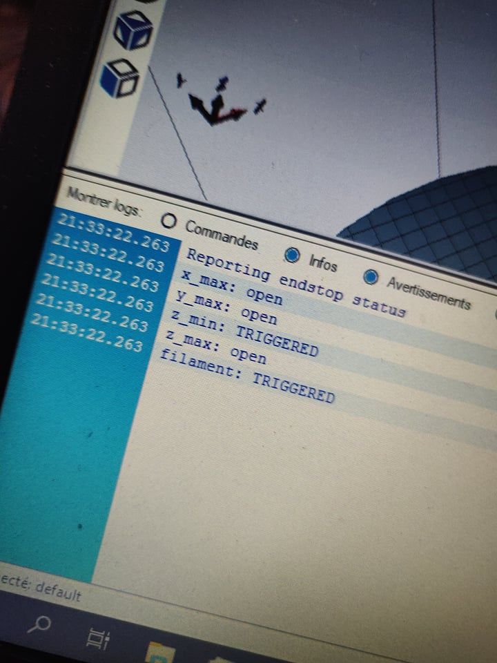

la, je crois qu'il y a un problème ... avec ou sans filament, la commande M119 me donne "open" .... j'ai essayé un autre capteur, idem ..... plus bisard, en retirant le câble et le capteur, j'ai toujours open comme réponse j'ai "on" qui apparait clik to continue apparait sur l'imprimante, et disparait quand j'appuie sur le bouton
alors, apres modif, voici ce que j'ai : ENVOYÉS : M119 LUS : Reporting endstop status LUS : x_max: open LUS : y_max: open LUS : z_min: TRIGGERED LUS : z_max: open LUS : filament: open LUS : ok par contre, quand je lance un print, la petite led du capteur est allumée, si je retir le morceau de filament dedans , bha a led s'eteint, et l"imprimante continue ....
@PPAC, voila le résultat du m119...si j'ai bien compris la doc, il ne détecte donc pas le capteur de filament la ? s’est bien cella ? je vais testé en changeant false en true voir se que sa donne

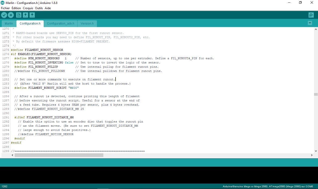

bonjour, j'avoue que j'ai regardé hier soir, mais je n'ai pas trouvé la ligne dont tu me parles ( je ne m'y connais pas trop dans les marlin donc...dur dur quand on débute ) je joins une capture de ce que j'ai comme ligne de code pour le capteur ....

bonjour, j'ai acheté un capteur de filament pour mètres sur ma kossel linear plus .... petit problème, âpres avoir effectué les manip ci dessous, rien ne se passe lorce qu'il n'y a plus de filament, elle continue a fonctionner avec un marlin 2.0 dans Configuration.h, j'ai enlevé // à //#define FILAMENT_RUNOUT_SENSOR j'ai également testé : #define FIL_RUNOUT_INVERTING mettre true à la place de false voici le capteur : et je l'ai câblé suivant cette photo : y a t'il autre chose a faire que j'ai oublier ?? merci d'avance du coup de main

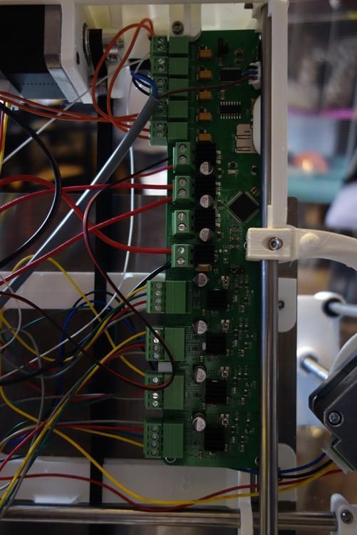

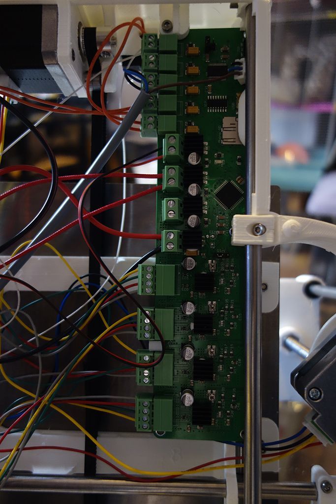

edit : ....boulet...j'ai regarder 5 fois en disant que s'est juste...Et a la 6em, me suis aprecu que j'ai juste câbler l'alim et les moteur a l’envers ... tu m’étonnes que sa marche pas !!!
bonjour bon, la disco est montée ... mais sa marche pas .... j'ai téléphoner au sav, et on ma dit de faire un mail...donc, en attendant, je demande toujours ici si quelqu’un a une idée ( ou a déjà été confronté a ca) voila, lorce que j'actionne l'interupteur, le seul signe d'activité que j'ai s'est la led du transfo qui se met a clignoté ....et qui s’arrête de clignoter lors ce que je remet celui ci sur off.... comme on voie sur la vidéo : https://www.youtube.com/watch?v=Jd-nYHwD0oY&feature=youtu.be le ventilo ne se met pas en marche, pas de mouvement rien, avec ou sans carte SD ( avec un petit fichier de la médaille dessus ) je vous donne une photo du câblage au cas ou sa viendrais de la... voila si qqun a une idée
