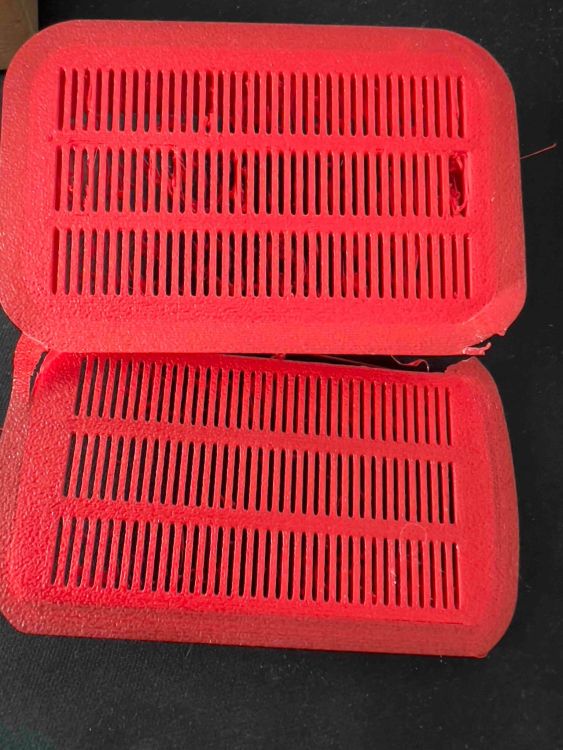

  1. Alors c’est une bobine de bambulab petg basic rouge. elle n’est pas neuve mais a moins de 2 mois et avant cette impression elle a passé 6h dans le sunslu S4. j’ai testé mon autre bobine de petg, j’ai pas le problème d’adhérence entre les couches mais au lieu d’avoir des petites boules partout j’ai une ou deux grosses boules par impression. j’ai aussi augmenté la température d’impression à 260°c. et pour le pei, vu qu’il colle plus avec quoi que ce soit (au bout de 15 impressions) je l’ai passé à la brosse métallique que j’utilise pour retirer les boules de filaments qui se collent à la buse de temps en temps. Depuis plus de problème d’adhésion avec l’autre bobine de petg. J’ose pas tester la rouge de peur de la crise de nerf

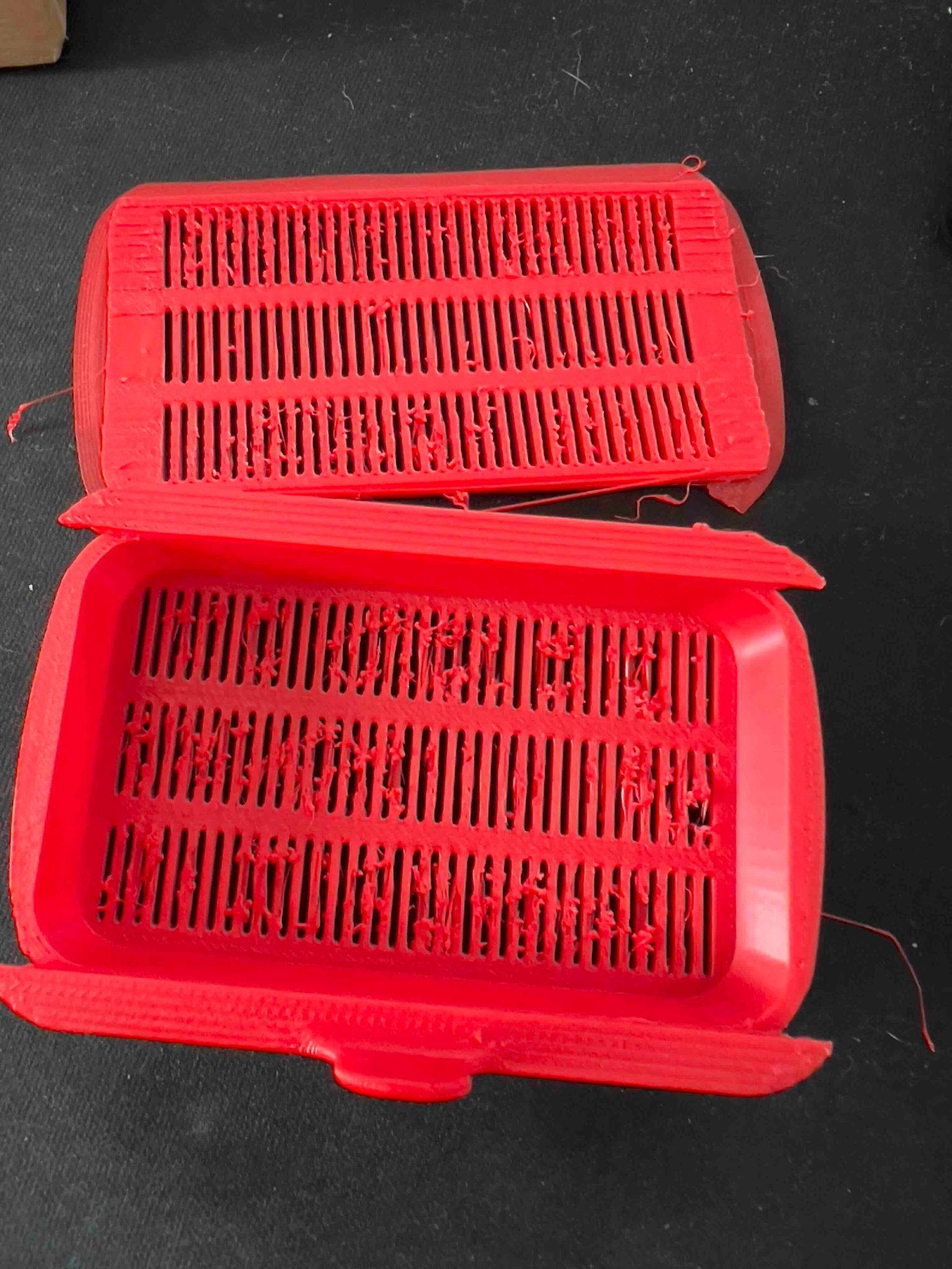

  2. Yes j'ai renvoyé le hotend car trop de probleme avec. Par contre ce PETG me prends la tete , impossible de l'imprimer la 1ere couche ne tient juste pas du tout Voici 90% de mes impressions en PETG j'ai essayé de réduire la vitesse de 1ere couche, la température du plateau, et le flow ratio Et les 10% restant donne ca. j'ai jamais vu une telle cata

  4. Depuis que ça a bloqué avec le PETG ça bloque avec tous. par contre avec le hotend d’origine c’est parfait. Non plateau peu texturé, et idem dans les settings. J’ai remarqué qu’après une dizaine d’impressions en petg le plateau ne colle plus aucun filament comme s’il était mort. Mais le PETG il adhère plus nul part! car je me suis dit 99% de l’imprimante j’aurais rien à bricoler et ça me va! Mais je voulais avoir plus de débit pour imprimer encore plus vite!
