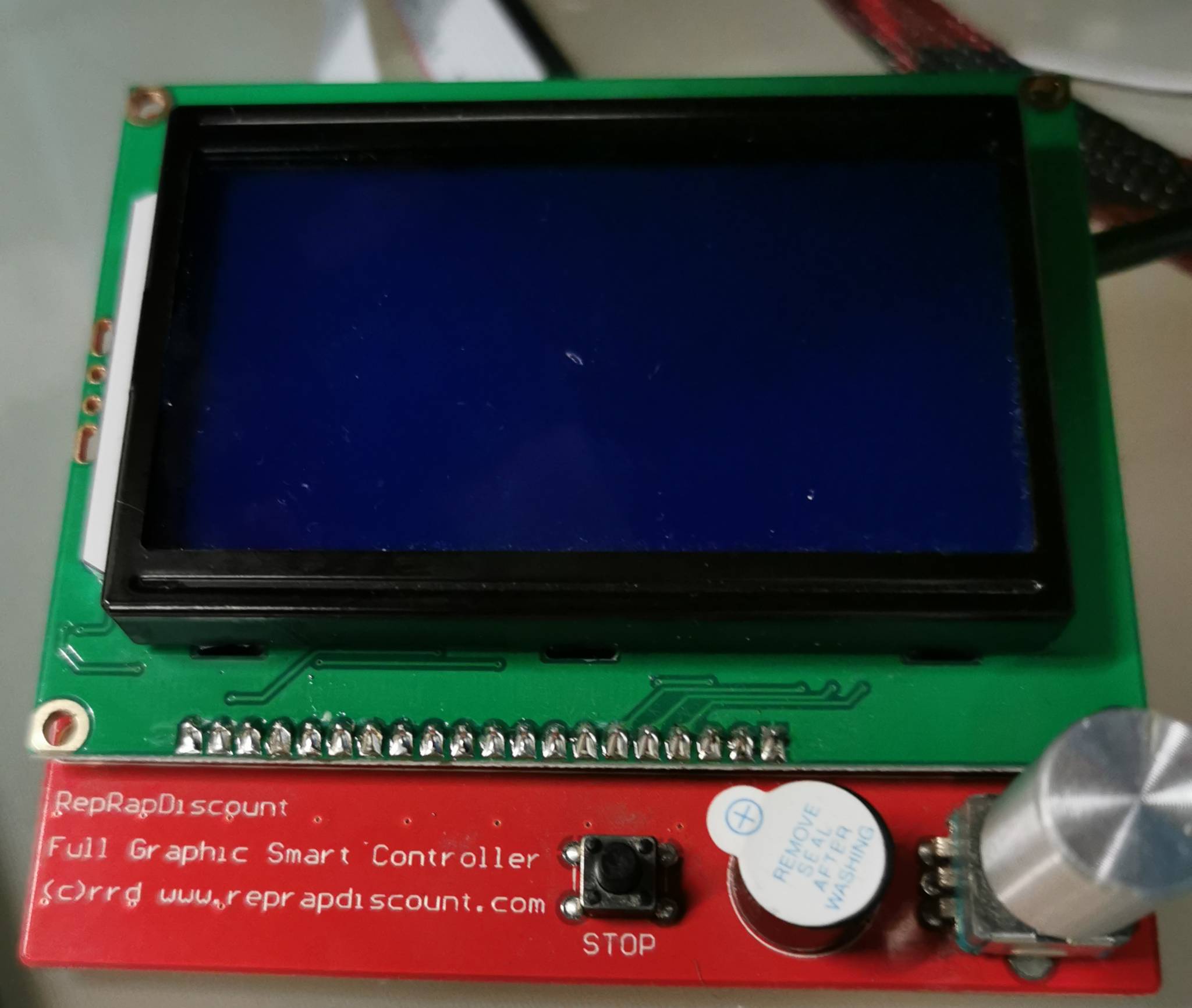

Hello, Je me répond tout seul. Comme suggéré par @bakatora dans un autre sujet, j'ai limé les encoches en plastique pour inverser le sens des connecteurs. Ensuite l'affichage est ainsi: [display] lcd_type: st7920 cs_pin: P1.19 sclk_pin: P1.20 sid_pin: P1.18 encoder_pins: ^P3.26, ^P3.25 click_pin: ^!P0.28 Et cela fonctionne.

Bonjour, J'ai changé ma MKS GENL pour une SKR 1.3. Autant sur la MKS, je n'avais aucun souci, autant sur la SKR je n'arrive pas du tout à faire fonctionner l'écran d'affichage LCD. Tout le reste est fonctionnel (je le contrôle au travers d'octoprint). L'écran est ce modèle-ci: je mets à disposition mon fichier configuration.h au cas ou quelqu'un aurait une idée.Configuration.h -

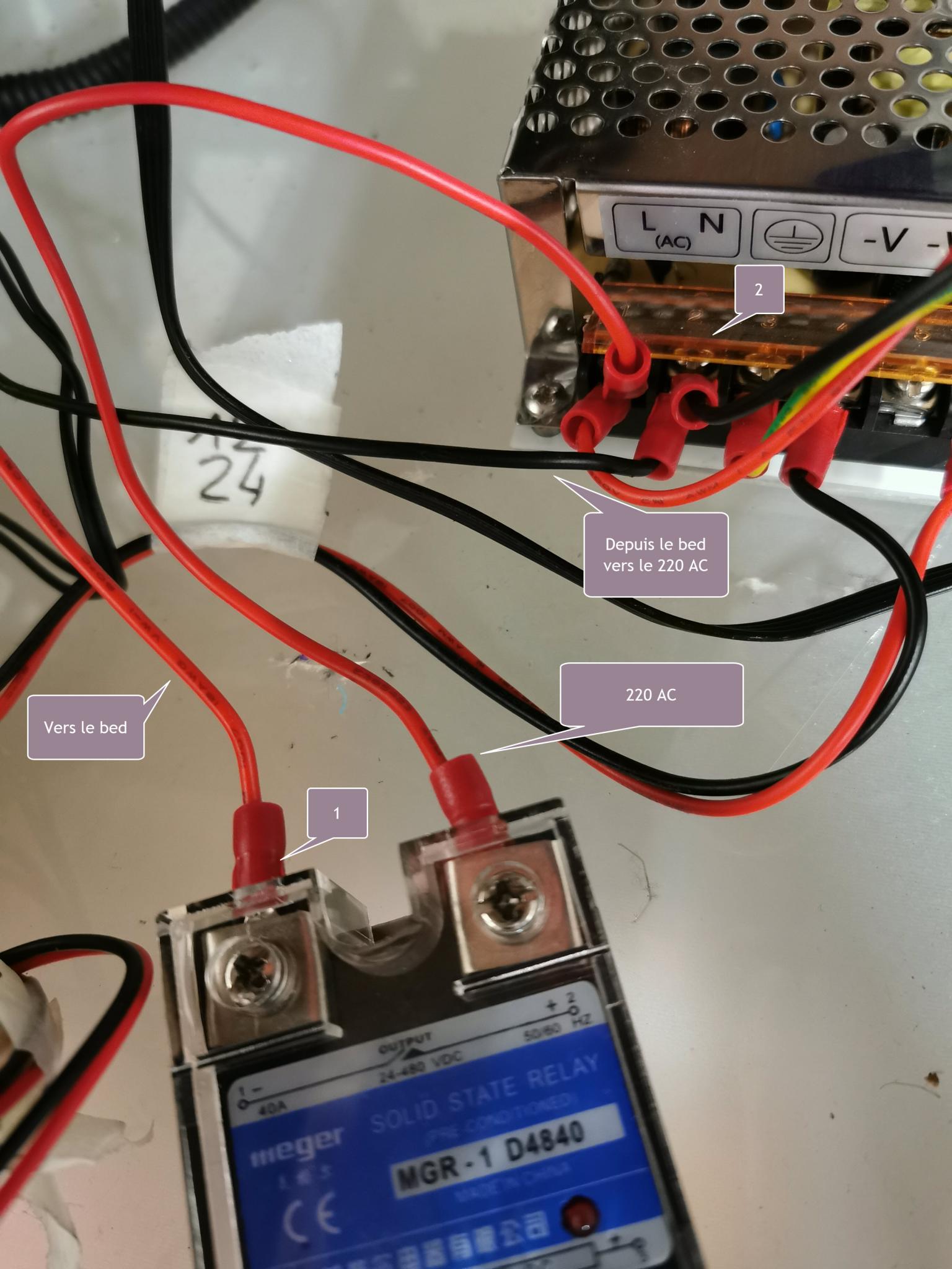

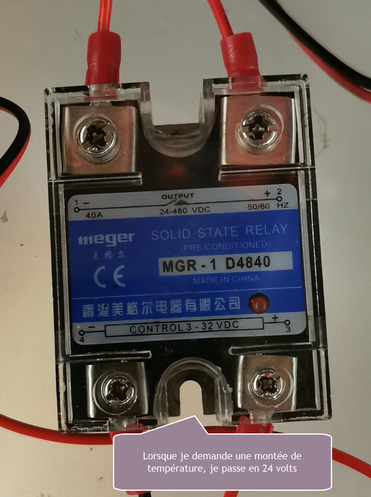

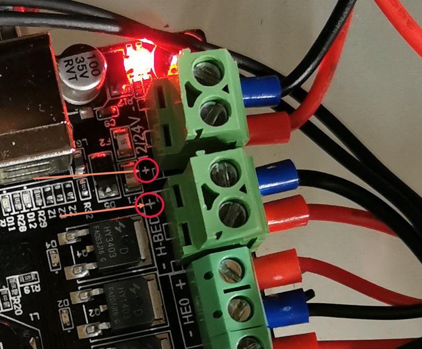

J'ai commandé le relais depuis le travail. Cela m'en fera un de rechange. J'ai trouvé le problème; comme un gros naze, j'ai mis coté carte mère le câble noir sur le + et inversement me fiant à la connectique de alimentation générale de la carte sans vérifier . Je m'étais dis "c'est câblé pareil..." En tout cas, merci à tous, ça fait du bien de pouvoir parler des soucis que l'on rencontre. Cela permet à minima de reconsidérer ce que l'on a fait et d'avoir d'autres perspectives de réflexion sur le sujet.
Bon, je pense que mon relais a un problème, je m'en suis commandé un nouveau. On verra bien.
Bonjour @pafpaf Ton plateau sur la tevo est alimenté via ton second transformateur avec quel voltage ?
Bon, j'ai rebranché avant de remonter pour tester. Tout fonctionne sauf la chauffe du bed. Voici la photo du relai Je passe bien en 24 v lorsque je demande une montée en température du bed (et la polarité est respectée). Voici la manière dont j'ai branché la partie puissance: Cela fait une boucle: file rouge du 220 (L) (c'est de l'alternatif donc pas vraiment de + ou -) dans un coté du relais, je repart du relais vers le bed. Ensuite du bed (fil noir) je reviens vers le N du 220. Si je mesure entre L et N, j'ai bien 220 vAC Si je mesure entre 1 et 2 (le N), je n'ai jamais rien (même si je demande une montée en température) ce qui me laisse penser que le relai ne bascule pas en ouverture.
Salut @ark74, c'est celui d'origine. Je suis encore au bureau, je regarde les caractéristiques dès que je rentre chez moi et poste une photo.

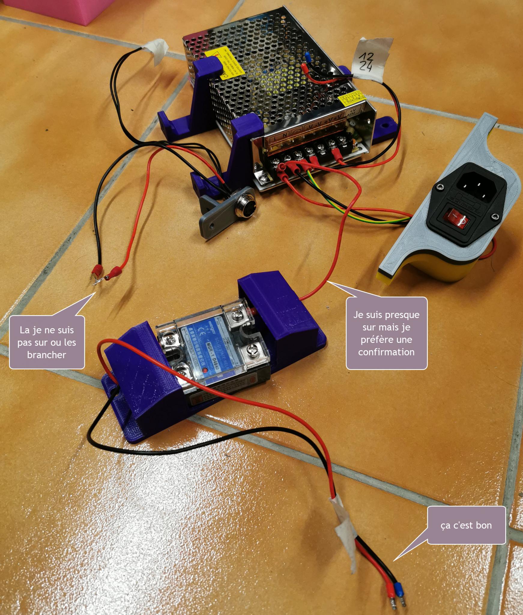

Salut @pafpaf, merci pour le temps que tu prend pour me répondre. Je pense que l'on ne parle pas de la même chose. Ce qui me fait penser que la thermistance du plateau doit être en 220, c'est ceci: https://www.aliexpress.com/item/32883987227.html?spm=a2g0o.productlist.0.0.2c56627eh3Toy5&algo_pvid=955f10a9-a7e9-40b5-9cca-885a45934c68&algo_expid=955f10a9-a7e9-40b5-9cca-885a45934c68-4&btsid=68b3a253-69fa-4ffd-8db5-ef86f7e07903&ws_ab_test=searchweb0_0,searchweb201602_1,searchweb201603_55 Il existe les même en 110. Donc dans mon cas, le relais doit être pris sur l'arrivée du 220 v --> une patte du connecteur rond sur le relais --> L'autre patte du connecteur plateau en retour --> sur l'autre borne d'alim du 220 (en noir) De mémoire la tevo est une des rare imprimantes à avoir un plateau chauffant en standard en 110 ou 220 (en fonction des régions)
Je suis pris d'un doute sur le fait de le brancher sur du 12v, si je regarde la photo ici https://www.lesimprimantes3d.fr/forum/uploads/monthly_2018_09/IMG-20180305-WA0015.jpeg.6acd1e6904634cf5b800d3bb484a0525.jpeg c'est sur ce post: On voit le relais branché sur le 220
Merci, je teste (si j'ai le temps) ce soir et te dirais si j'ai mis le feux
Bonjour, Je suis en trains de modifier ma tornado pour la passer en "standalone". J'ai noté tous les câblages mais comme un blaireau, je n'ai pas noté coté alimentation. Du coups, j'ai un doute sur le branchement du relais pour le bed. J'ai trouvé sur un autre post le schéma de branchement complet (mais sans l'alim). Je vous met en dessous une photo pour tenter d'expliquer mon interrogation. Si quelqu'un peut me dire ou brancher le + et le - du connecteur rond et si mon connecteur rouge du relais est connecté au bon endroit. Merci
