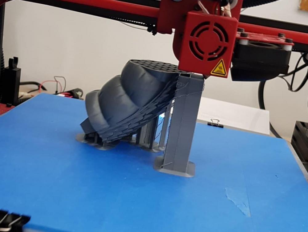

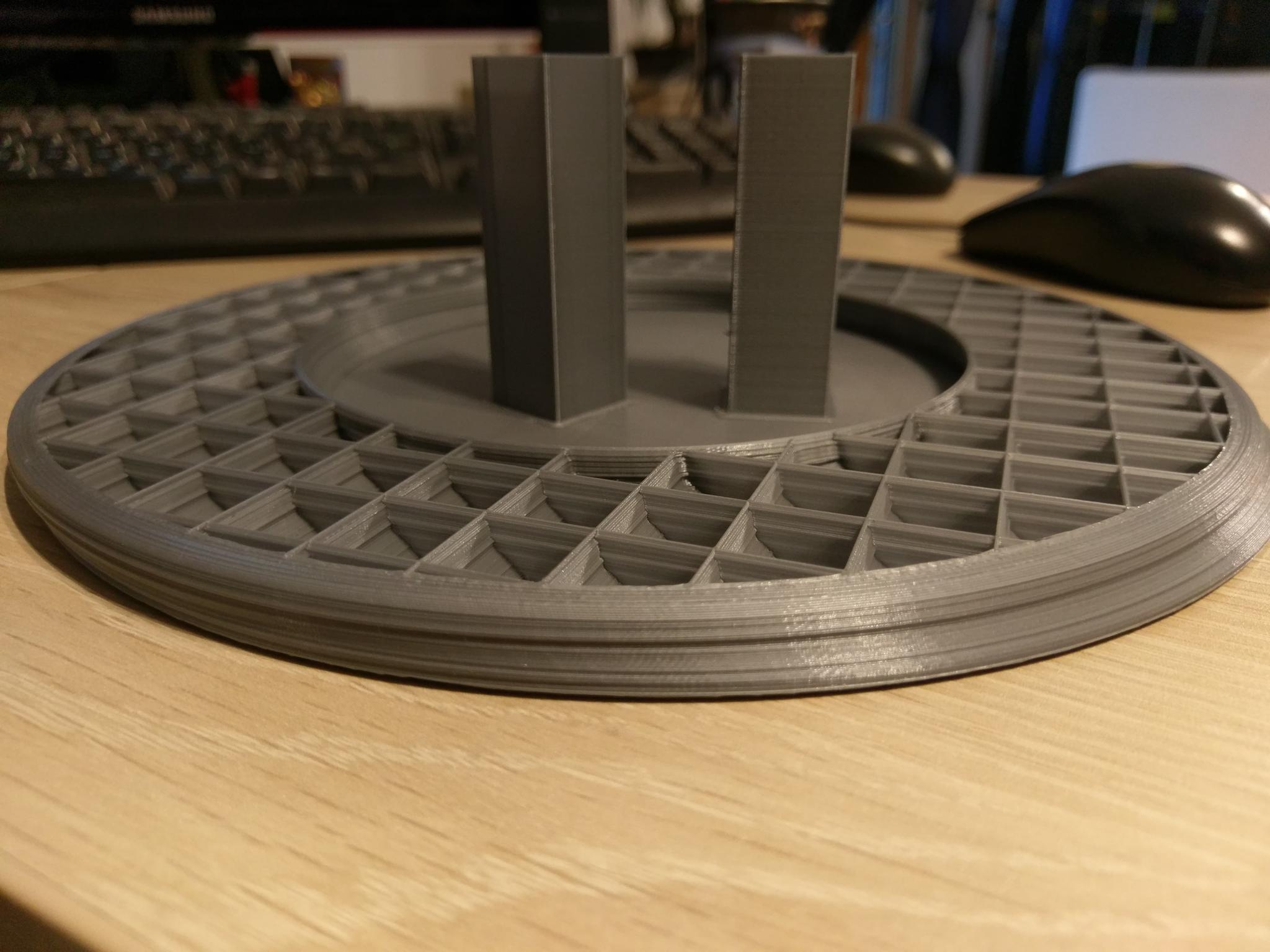

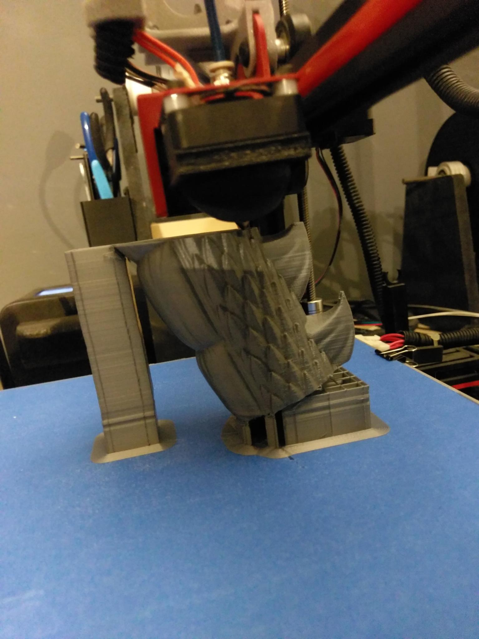

Salut, Je suis confronté à un problème de fou. Depuis peu sur de grands volume j'ai des décalages comme vous pouvez le voir sur les photos. Par contre de petites pièces au centre pas de problème c'est top. Sauf que je me suis aperçu ce matin avec 2 pièces plus ou moins pareil mais pas printé dans le même sens, j'ai eu le problème. Voici tout ce que j'ai fait mais je commence à être à court d'idée. -Changé toutes mes roues en Z. -Contrôlé tout les points dur ( je n'ai pas de wobble (preuve avec les 2 tours que j'ai mis sur le grand cercle qui s'est décalé) -Formaté ma carte sd et aussi supprimer la rallonge sd. -Vérifié toute la visserie. -Tension de drivers ok -Tension des courroies ok. Même avec différentes tension ça ne change rien. Par contre j'ai ma courroie en y qui se vrille légèrement. (c'est peut être la cause?) -Le slicer j'y crois pas car je print sur ma ender3 et pas de soucis et ni même avant sur ma u20. -Hotend bien serré. Je suis à court d'idée. Il ne me reste peut être à changer ma courroie qui se vrille légèrement. Je précise que je ne débute pas et je sais régler mes machines.
