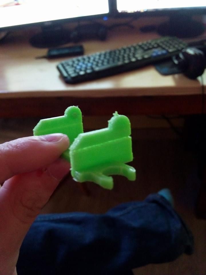

  16. Après avoir légèrement touché aux tiges filetées, bizarrement le problème semble avoir disparu Mais je vais surveiller pour voir ci ca refait surface un jour.
  17. Oui quelque soit le modèle, la coupure se fait à la même hauteur
  18. En Janvier j'avais un problème avec l'extrudeur, depuis je l'ai vissé à fond, ca aurait pu se dévisser en 4 mois ? De plus avec un jeu sur la roue dentée le problème devrait être régulier et non à la même hauteur ? Je vais quand même jeter un oeil de ce côté
  19. J'ai déjà joué sur les températures, je vais voir les tiges lisses merci

  21. Bonjour, Sur mes dernières impressions j'ai remarqué une sorte de trou, ou de manque de matière qui apparaît toujours à la même hauteur (environ 1 centimètre). Même après avoir lubrifié et nettoyé les tiges filetées ce trou est toujours présent. Qqn sait-il d'où ca vient ?
