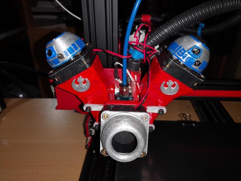

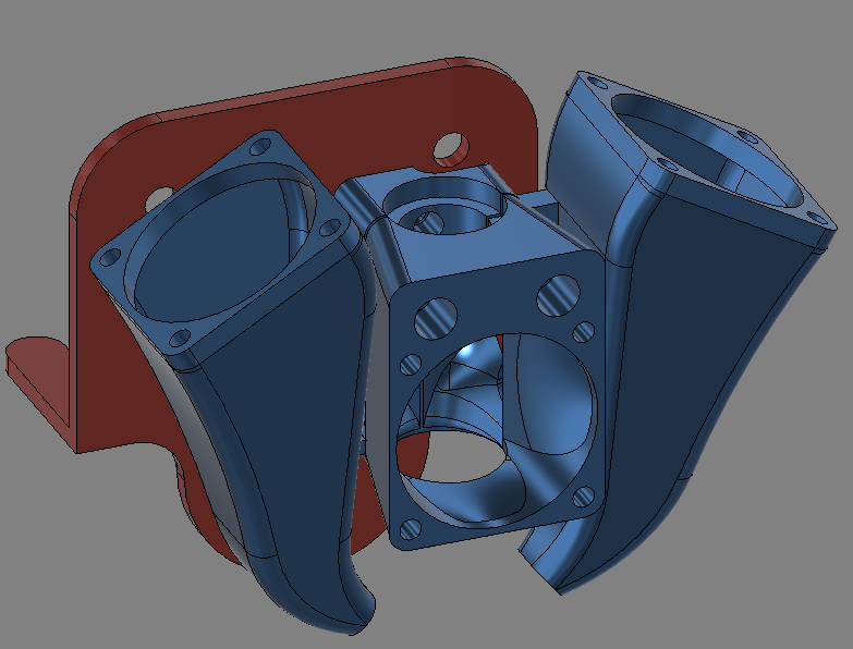

Fang modulable MK8/E3D/AiO - BL-Touch/Touch-Mi
fanfan7110 en réponse au topic de deamoncrack dans Tutoriels et améliorations pour Alfawise / Longer3D
lol je me suis laché sur le double fang.. Deco starwars, silencieux que j'ai transformé en R2D2 et eloignement du ventilo centrale avec fixation sur les tuyeres. Mort de rire ! ! !Pas de panique je vais en refaire un normal sans déco en mode 0,1.. La je l'ai imprimé en 0.2mm Sinon pour info, ce modèle de fang me convient parfaitement. Je vais sans doute rester dessus d'ailleurs. -
oui tu as raison je me mélange les idées.. C'est bien le support de radiateur qui enferme trop. Je trouve que l'air a du mal a s'évacuer. Je confirme que c'est bien la version avec les deux adaptateurs 40mm (Que j'ai directement intégré aux tuyères avec fusion360). Ton fang est sans doute un des plus performants et des plus design que j'ai eu l'occasion de tester.. Je fais un compte rendu complet demain avec photos -
Hello ! Bon j'ai imprimé ce fang double (triple si on inclus le ventilo du corps de chauffe) et voici les résultats : - L'alimentation 24V supporte sans problème les deux ventilos 40mm 24V en parallèle. Pas la moindre baisse d'intensité. - Pour fixer la plaque du corps de chauffe + Le bloc ventilateur centrale, les vis d'origine ne sont pas assez longues. Il manque 2 mm. Il a fallut que je bidouille (je vous enverrais mes modifs demain) - Niveau efficacité, avec mes deux ventilos le flux d'air est nickel sur le bed. Par contre la ventilation du corps de chauffe est trop bloqué car le support est trop serré contre lui à mon gout. Je fais donc aussi une petite modif. Voila pour l'instant, je re-test avec mes modifs demain pour vous donner mon avis final. -
et beh ! Ca c'est du très très beau travail ! un très grand merci a toi ! Je vais imprimer tout ca et te dire le résultat -
j'ai ca: et un ventilateur 24V en 40mm Le goulot d'etranglement anéanti toute la puissance du ventilo.. D'ou le fait de passer a ce magnifique double fang abev 2 ventilo. Il va juste falloir que je l'adapte en 40mm (je suis en cours de modif et je suis pas doué du tout sur fusion360 lol) -
merci pour ta reponse. Et oui j'avais vu ce zip mais je pensais que le double ventilo était pour du 40. je vois dans le zip qu'il n'est que pour du 30. C'est la raison pour laquelle je m'étais égaré dans mes recherches Il faut donc que je fasse un adaptateur 30 -> 40 -
Bonjour a tous. J'ai parcouru tout le poste et je n'ai pas réussi a trouver le lien qui permet de télécharger le STL de ce joli double ventilo que j'aimerais beaucoup mettre sur ma U20 Je n'ai trouver que celui qui ressemble a ca mais qui n'a qu'un seul ventilateur. Hors j'adorerais tester ce double fan. Le mien ne souffle rien alors que celui la à l'air de donner le feu de dieu ! ! ! , alors Serait il possible d'avoir un lien ? -
