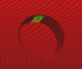

  5. Bonjour, J'ai la même chose chez moi. J'ai remarqué 2 choses influentes : 1- hauteur des couches imprimées : si tu diminues ton épaisseur de couches, ton slicer peut finir le trou de façon plus précise. En faisant du couche par couche dans cura, ça se voit bien 2- la présence de supports dans les trous : lorsque tu retires le support, il y a parfois un effet "ovalisant" dû aux petits morceau encore accrochés autres solutions : repercer après impression ou imprimer les trous sur le plateau

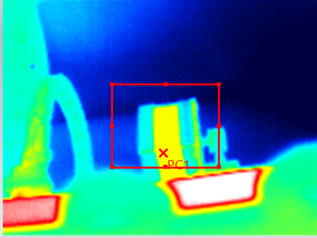

  10. Bon, je viens d'imprimer ma première pièce en ABS (1h00), après avoir ajouté un radiateur sur le moteur extruder. J'ai rien pour mesurer la température mais, à la main, ça commence à brûler donc aux alentours des 60°C voir plus !! Et les autre moteurs sont aussi bien chaud! L'enceinte est montée à 36°C Ça me dérange d'imprimer dans ces conditions, les moteurs risquent de souffrir, et comme mon imprimante est pas trop mal réglée, j'ai pas forcément envie de toucher aux Vref. Comment font ceux qui impriment de l'ABS avec une Ender 3? Ils laissent chauffer leurs moteurs? Ils diminuent les Vref ? Ils changent les moteurs par des plus puissants ? Ils sortent les moteurs du caisson ? Ils ventilent sur les moteurs ? Ils impriment que des petites pièces? Ils refroidissent leur enceinte? Ils utilisent un watercooling? Ils impriment pas cette m****** toxique? Si vous avez un retour d'expérience, ça m’intéresse...
  11. C'est ce que j'ai fait de base avec un potard et un transistor (si jamais tu veux, j'en ai en stock) (protégé par un disjoncteur) au moins c'est une option qui peut servir et sinon, on met à fond. Effectivement sur ta vidéo ça fait du bruit, je me dit qu'un gros ventilo comme le mien, a peut être l'avantage de faire moins de bruit (c'était pas voulu)

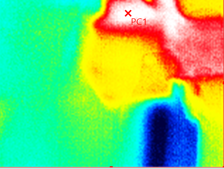

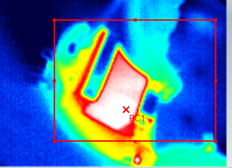

  12. Finalement, sur une autre impression - moins longue :1h30 contre 5h00 la fois dernière - moins rapide : 50mm/s contre 60mm/s la fois précédente - Avec un autre un autre moyen de mesure : camera thermique (pas forcément super juste mais calibration au mieux) - Avec le même Vref : 0.79V et même température du caisson : 30°C Moteur Extruder : 47.8 °C => Mieux mais déjà chaud, je pense qu'il peut encore monter sur une impression plus longue et plus rythmée => prochaine étape radiateur Pour l'info Moteur Z : 35.9°C Moteur X : 37.7°C Moteur Y : 42.7°C

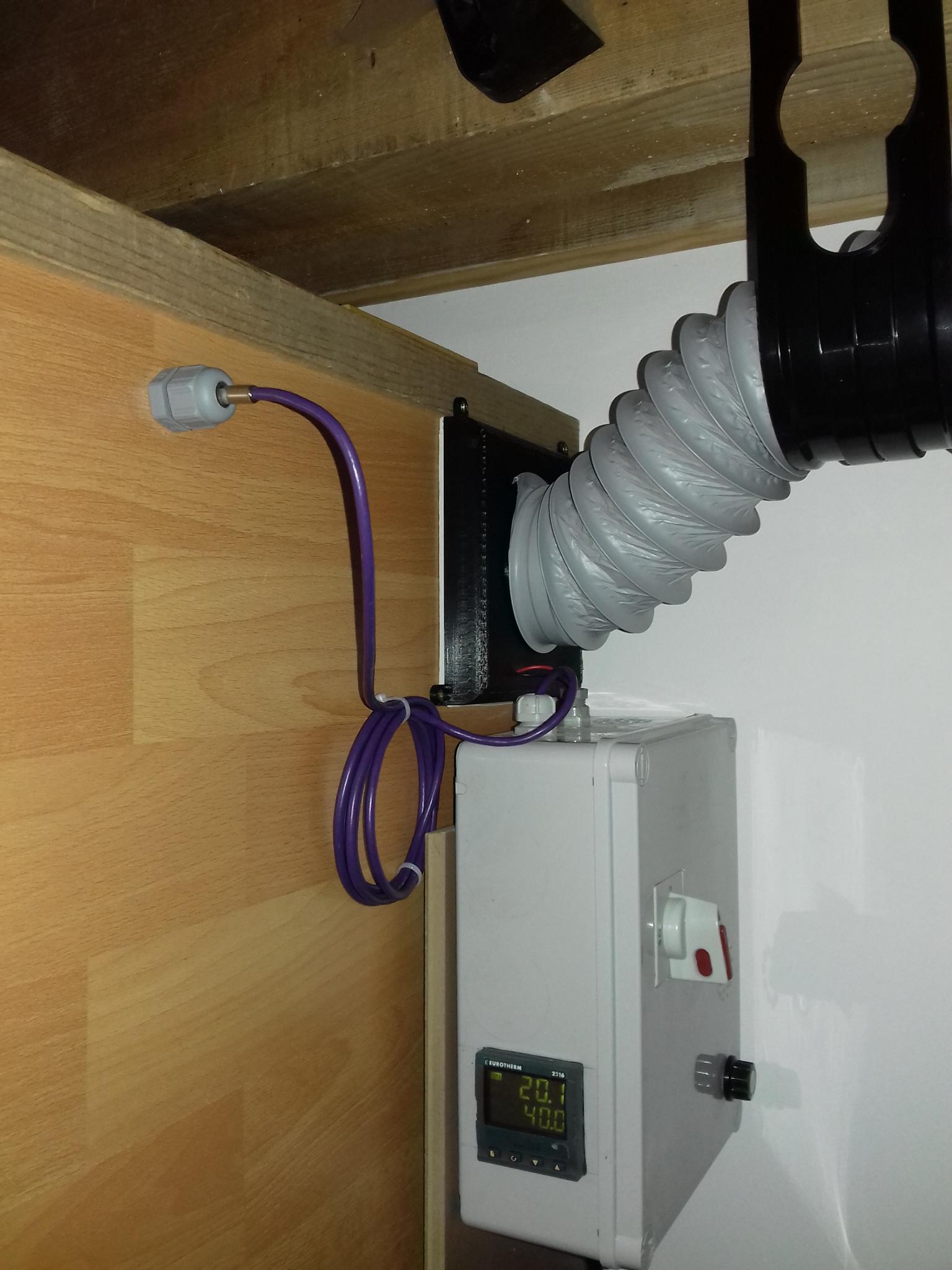

  14. bonjour @Bosco2509C'est pas vraiment un HS j'avais suivi un peu ton premier caisson, maintenant tu as pas un caisson "souple"? Bonne idée ton évac ! J'y avait aussi pensé mais moi pas d'évent sur ma fenêtre Moi aussi c'est de la récup (sauf la grosse gaine à 5€) mais c'est bien plus mastoc que toi et je vais faire un trou dans le mur (même pas peur) mais le tout est dans un coin pas trop en vue avec la gaine amovible et même madame n'a pas trop râlé Il y a juste l’entrée d'air du caisson où je suis en pleine réflexion, comment c'est prévu chez toi? A+
