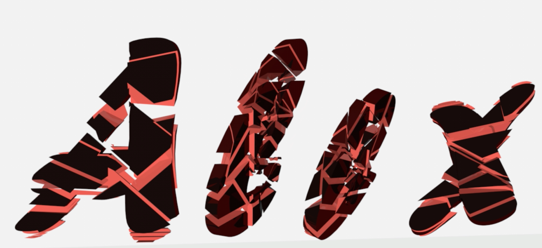

J'ai testé Cura 4 cette nuit et le résultat est catastrophique...... Mon manque d'expérience en impression 3D ne me permet pas d'affirmer que le problème vient de Cura4. Je viens de relancer une impression avec Cura 3.6, je vai voir ce que ça donne. -
