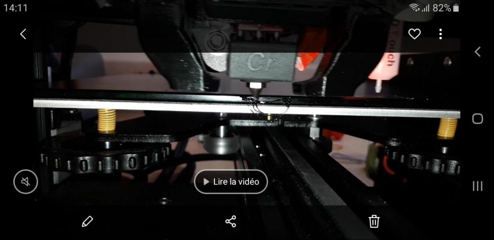

Bonsoir, Me voici avec un petit soucis de Bed Leveling. Je m'explique, suite au flashage de mon ender 3 pro all stock melzi 1.1.4 avec Marlin 1.1.x bugfix, pour y installer le bltouch(clone) que j'avais retiré (enfin bref passons), je me retrouve avec le problème suivant: quand je presse la molette de l’écran j'ai le TiTi Palpeur qui se déploie. Plutôt embêtant non ! Alors il ne se déploie pas à chaque fois que je valide pour naviguer ou revenir d'une page du menu à l'autre mais assez souvent quand même. Lorsque je suis en print, et que je règle le Z OFFSET par exemple, lorsque je sors de cette page de menu, le TiTi Palpeur se déploie, tant que c’est la première couche ça va, mais si je décide en cours de print de modifier la température du plateau ou de la buse, etc, alors j'ai de grandes chances pour qu'il se prenne dans mon print et termine par s'endommager et peut être le print avec... J'ai flashé plusieurs fois la CM pour essayer de régler ce problème mais sans succès. Y a-t-il sur ce forum une personne ou plusieurs connaissant le ce cas et sachant y remédier voir ayant une version de marlin pour ender 3 qui fonctionne correctement ? -

Apres avoor regardé encore et encore et comme décris ci dessus ma buse est correctement placé par rapport a mon capteur. Merci de ton aide -
