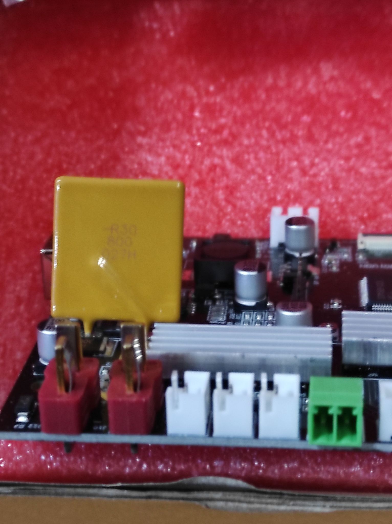

Bonjour Machin-Chose. J'avais moi aussi acheté des mofset mais ils n'ont pas fonctionné sur ma U20. J'en ai donc racheté et ceux-ci fonctionnent à très bien . https://fr.aliexpress.com/item/1005001386252295.html?spm=a2g0s.9042311.0.0.1be66c37K2Fk8v Pour le schéma je n'ai rien trouvé. Je pense que c'est le même que l'ancienne carte sauf la mise à jour des connectiques d'alimentation par du dean-T Peux être aussi les drivers. En tout cas, il y a des radiateurs un peu par tout. Le numéro de la carte est : L30P04B01VOH https://fr.aliexpress.com/item/32944556459.html?spm=a2g0o.productlist.0.0.168e7d3cmWIVEM&algo_pvid=f2f3de93-f0bd-494d-86af-885ced21ff5c&algo_expid=f2f3de93-f0bd-494d-86af-885ced21ff5c-8&btsid=2100bdec16151073288916854e9e44&ws_ab_test=searchweb0_0,searchweb201602_,searchweb201603_ Pour marlin, je ne me suis jamais intéresser par ce changement. Je suis informaticien mais mes connaissances sont aux niveau de Windows et de bricoler le firmware ne m'enchante gère. Dernièrement, j'ai mis à jour le firmware de la carte mère de ma U20 vers la 2.19 "LK1" cela fonctionne très bien. On ce tiens au courant. Bonne journée -

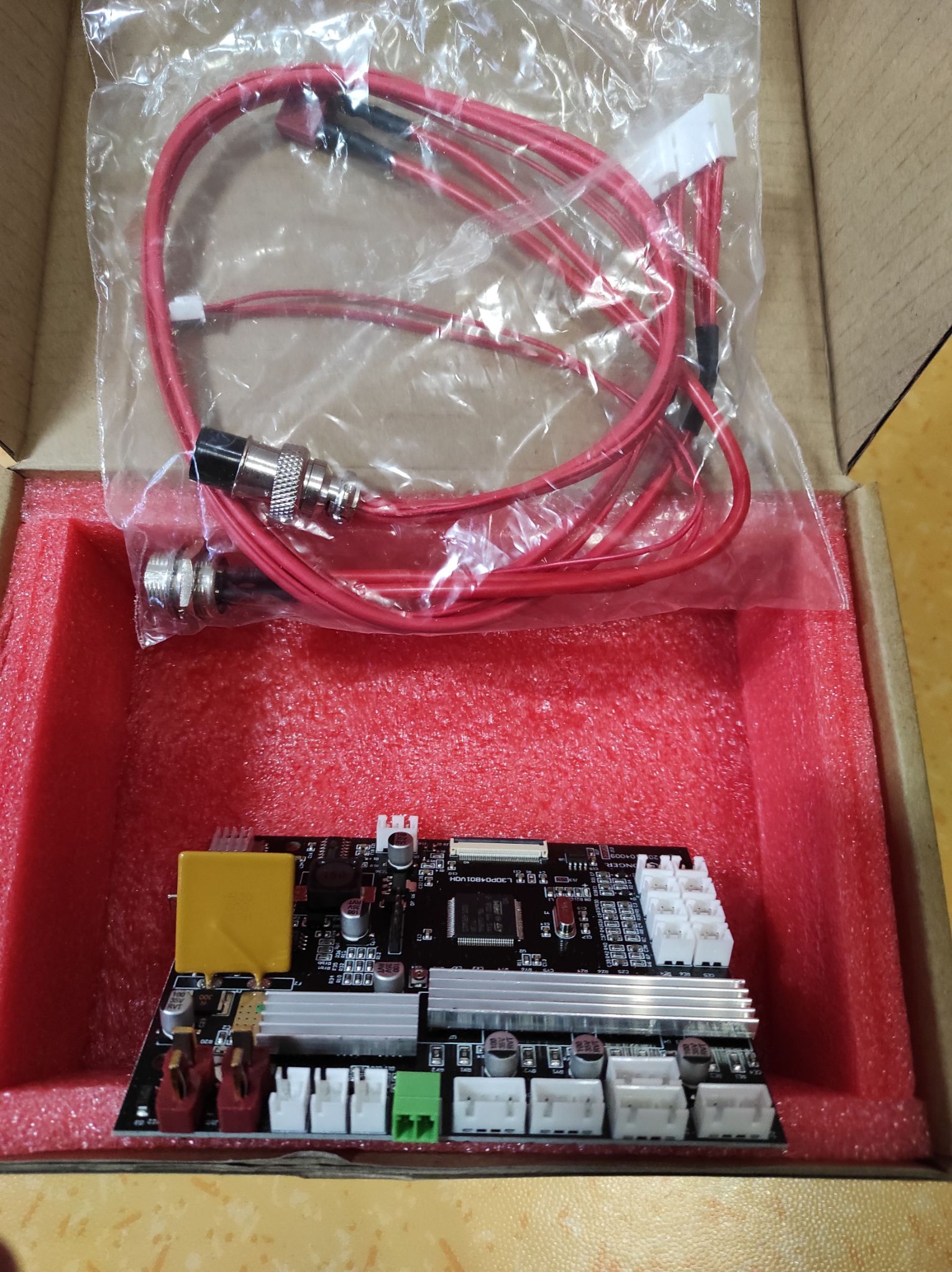

Bonjour Machin-Chose. Nous alfawise U20 sont bien capricieuses. Je viens d'avoir deux cartes mère dont le connecteur d'alimentation sur la carte mère ont cramés. Je donc pris la décision de refaire un boîter d'alimentation qui soit plus gros et facile de réaliser des manipulations. J'ai dernièrement commander deux cartes mères d'avances et comme tu as pu le comprendre, il faut des connecteurs de type Dean T. Je viens dans commander sur aliexpress et avec du câble AWG 10. Pour la nouvelle carte mère des U20, je n'ai pas le schéma de câblage. J'ai celui de l'ancienne. Je pensais qu'il n'était pas possible d'installer un BL-Touch sur ces cartes mère et avec le firmware d'origine Alfawise. Si un jour je trouve le schéma de la nouvelle carte, je la mettrais sur le forum. On se tiens au courant. Bonne journée -

Bonjour. Voici le lien pour la carte mère : https://fr.aliexpress.com/item/32944556459.html?spm=a2g0s.9042311.0.0.49186c37Vkb5E7 Pour le connecteur dean T, je vais prendre celui-ci : https://fr.aliexpress.com/item/4000205238983.html?spm=a2g0o.productlist.0.0.4ae835b4cKDEiG&algo_pvid=96ade5d9-485f-4c6c-bae0-08aab402365f&algo_expid=96ade5d9-485f-4c6c-bae0-08aab402365f-0&btsid=2100bddb16127662653984741eea66&ws_ab_test=searchweb0_0,searchweb201602_,searchweb201603_ Pour le lit en 220 V, je vais regarder. Il faut choisir le bon relais et voir comment faire la connectique. Maintenant le boîtier d'alimentation à beaucoup plus de place et je peux mieux intervenir. Sa taille est de 27 largeur * 40 longeur *17 hauteur. Certe, il est gros mais j'ai pu mettre plusieurs ventivaleurs en maintenant, il est possible d'intervenir sur la carte mère sans tout démonter. Bonne journée -

Bonjour Remibora. Un grand merci. C'est bien ce type de connecteur. Tu m'as sauvé. Je vais en commander car maintenant comme tu à pu le voir les connecteurs des carte mès pour la U20 ont été changés. J'espère quelle arrêtera de cramer. Je vois de changer aliementation carte mère. Je me suis fait un boîter d'alientation pour pouvoir manipuler plus facilement et j'ai mis deux ventilateurs. Encore merci -
Bonjour. Cela fait deux fois que j'ai ce problème sur mon U20. Je viens de commander deux nouvelles cartes mères et celles-ci n'ont plus les mêmes connecteurs. Savez vous où je peux en acheter car je ne les ai pas reçu avec les cartes ? Mer'ci
U30 en panne... carte mère HS ? non, connecteur 24V grillé [RESOLU]
AM21 en réponse au topic de Sushi dans Alfawise / Longer3D
Bonjour. Je viens d'acheter deux nouvelles cartes mères pour mon Alfawise U20. https://www.aliexpress.com/snapshot/0.html?spm=a2g0s.9042311.0.0.70a96c37cOKeOa&orderId=3008715465040793&productId=32944556459 Les borniers de connections ont changés et n'ont pas été livré avec la carte mère. Seriez-vous quel est ce type et ou je peux m'en procurer ? Je n'arrête pas de changer les anciennes cartes mères car le connecteur d'alimentation crame. J'espère que la nouvelle ira mieux -
Bonjour. Je viens de recevoir une nouvelle carte mère pour mon Alfawise U20 et les connecteurs de connections (alimentation, lit chauffant, buse) ont changés. Ceux-ci n'ont pas été livrés. Quelqu'un sait il où je peux en acheté ? https://www.aliexpress.com/snapshot/0.html?spm=a2g0s.9042311.0.0.70a96c37cOKeOa&orderId=3008715465040793&productId=32944556459 Merci de votre réponse

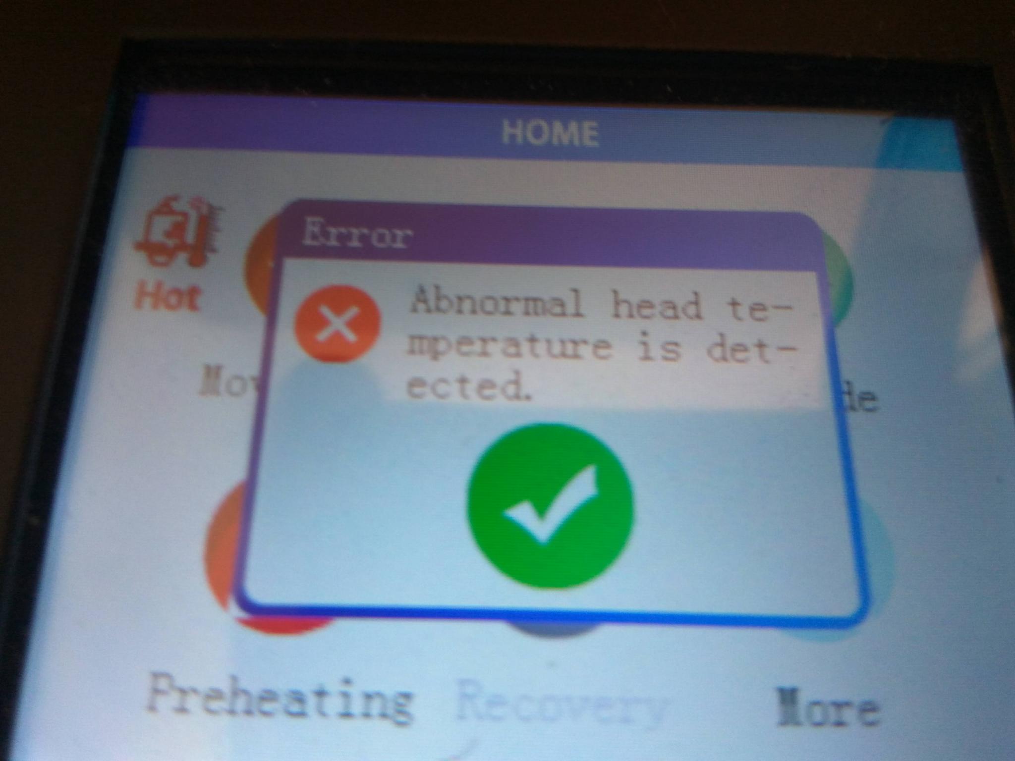

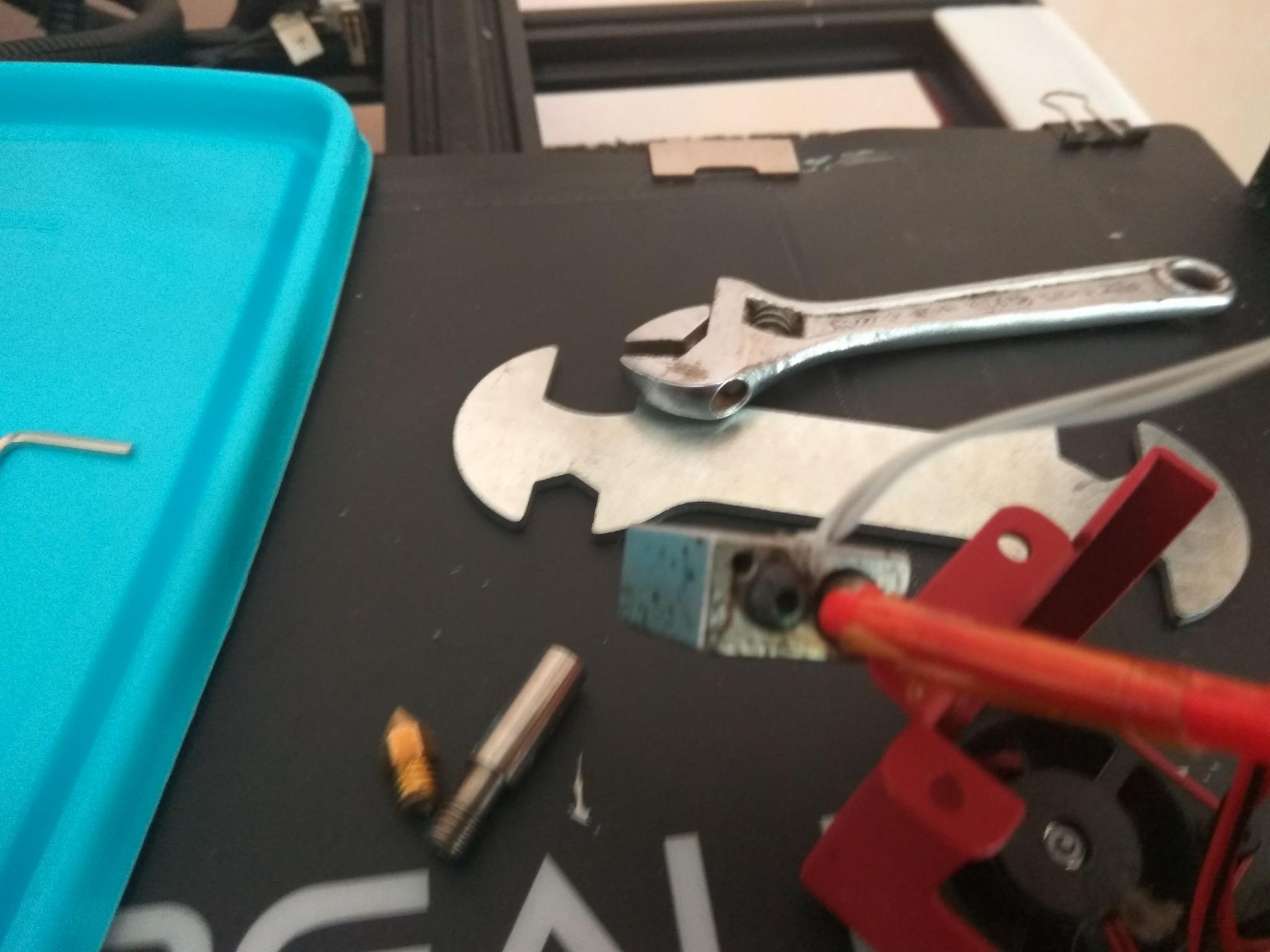

Bonjour CacaoTor. Je ne peux pas tester actuellement mais je le ferais lorsque je vais recevoir ma nouvelle carte mère. Eh oui celle-ci ce grille facilement. J'en ai donc commandé une chez AliExpress. Je crois qu'il va falloir que j'en commande une autre plus tard pour toujours en avoir une en stock. Au niveau du module de chauffe de la buse, j'en ai acheté deux et lorsque j'en ai poser un j'avais toujours l'erreur. Les câbles étaient tous déjà posés, je dévisserais dons la vise des fils de la thermistance. J'ai acheté deux MOFSET pour protéger ma carte mère https://fr.aliexpress.com/item/32837727069.html?spm=a2g0s.9042311.0.0.768c6c373lLNOT. Je vois bien comment câbler pour le lit chauffant et j'image que se sera la même chose pour le système de chauffe de la buse. Dés que mon imprimante refonctionnera, je vais imprimer un nouveau boîtier d'alimentation ou je mettrais tout ce joli petit monde pour protéger la carte mère. Je suis en cours de modélisation du boîtier et j'essaie de faire au maximum pour n'y ai pas de support et je veux installer deux ventilateurs pour refroidir l'ensemble. Je fait aussi un document Word de ce que j'ai pu récolter sur le NET concernant l'impression 3D. Je vous le joints. Il me tarde de pouvoir de nouveau utiliser l'imprimante. Bonne journée Impression 3D.docx
Bonjour J'ai changé mon système de chauffe mais 'cela n'a pas régler le problème alors j'attends une carte mère. Je trouve que le matèriel est relativement fragile. La prochaine fois que ma buse est bouchée, je débranche l'alimentation.
Bonjour . Merci pour le réponse. Excuse si j"ai créé plusieurs fois le même sujet ce n'était vraiment pas voulu. Mon Pc a déconné et je ne s'avais pas que les topics avaient été validés. Quand tu parles de thermistance, tu parles de l'extrudeur ou c'est le câble avec la résistance de chaleur. Aurais tu un lien pour que je fasse l'achat. J'espère que c'est juste ça. Bonne journée
Bonjour. Hier soir, j'ai du démonter mon extrucdeuur sur ma U20 pour déboucher la buse et l'extrudeur. Le Petg avit tout boucher. Après avoir tout nettoyé et remonté, j'ai une erreur "error temperatureanormal detected" alors que l'imprimante n'a pas encore chauffer. Auriez vous eu ce problème et si possible la solution pour le résoudre. PS : J'ai bien connecter les deux câbles sur l'extrudeur en les faisant maintenir par la vise et j'ai remise en place le corps de chauffe. Merci d'avance.
