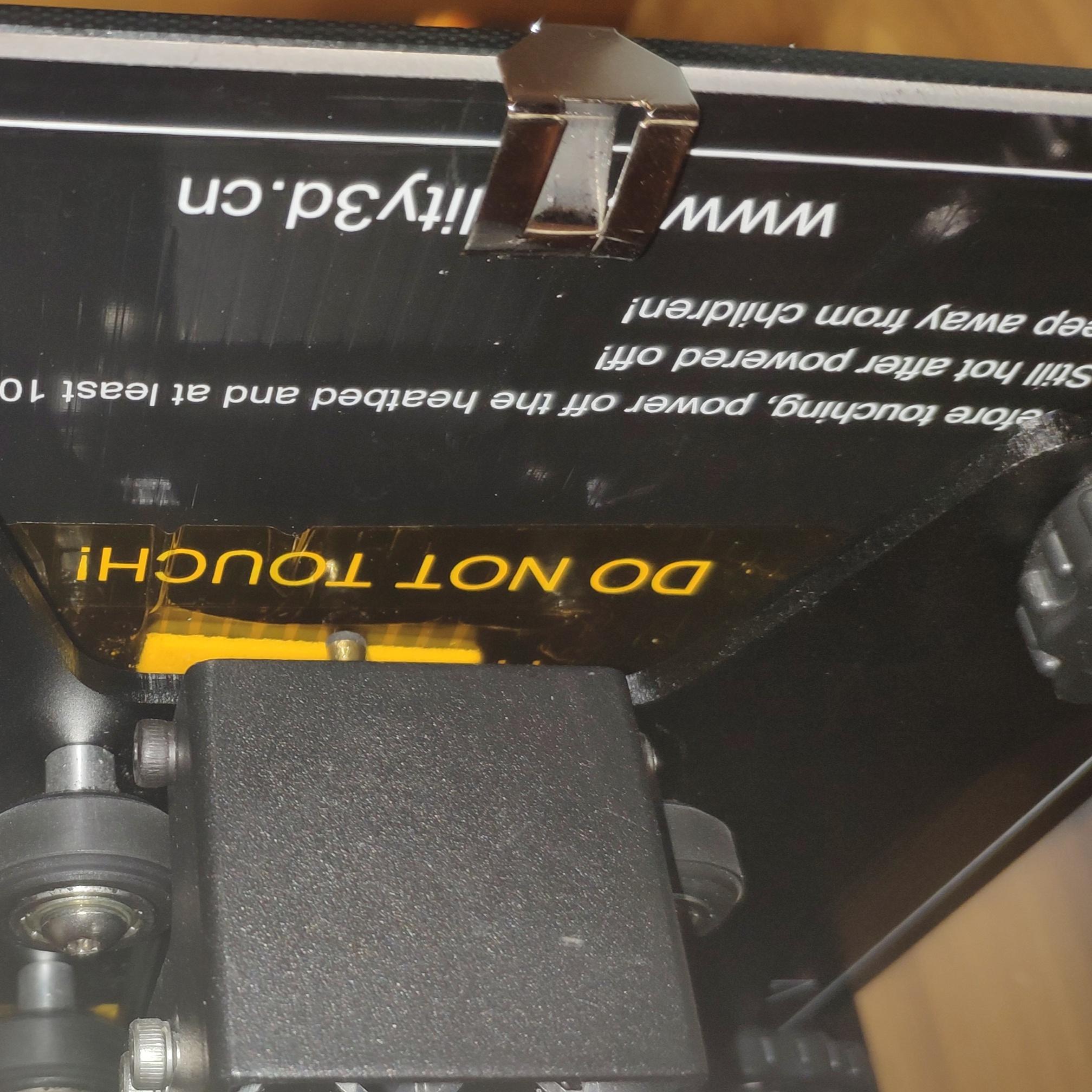

@babou29 désolé pour la réponse tardive , si tu es près à te séparer du tapis magnétique qui je pense est une bonne idée mais pas vraiment dans la durée car il se plie et laisse des plies lorsque l'on enlève les pièces imprimés, ( ton problème vient peut être seulement de la partie collé sur plaque aluminium), alors enlève la partie collé à la plaque aluminium , tu verras vraiment si t'as plaque aluminium est vraiment tordu .
Bonjour , C'est la maladie des Ender 3 , qui se règle par l'achat d'un plateau en verre ,mais en général le plateau est creux ,dans ton cas c'est beaucoup plus embêtant . Donc es ce dû au tapis magnétique , ou es ce que la plateau alu est vraiment concave ?
Si tu vois que sur le centre n'accroche pas moi je bougerai le décalage z de ton bltouch de 0,05 ou 0,1 pour écraser un peu plus jusqu'à que cela accroche , sur la Ender ta vitre est directement pose sur la plaque alu ou y a t il autre chose entre ? Et peut être aussi que le centre de la pieuvre n'est pas en contact direct sur le plateau. [Modération] Je me suis permis de fusionner tes deux posts en un seul. La fonction Editer (d'une durée de 12 heures) permet d'ajouter des informations à un premier post . [fin Modération]

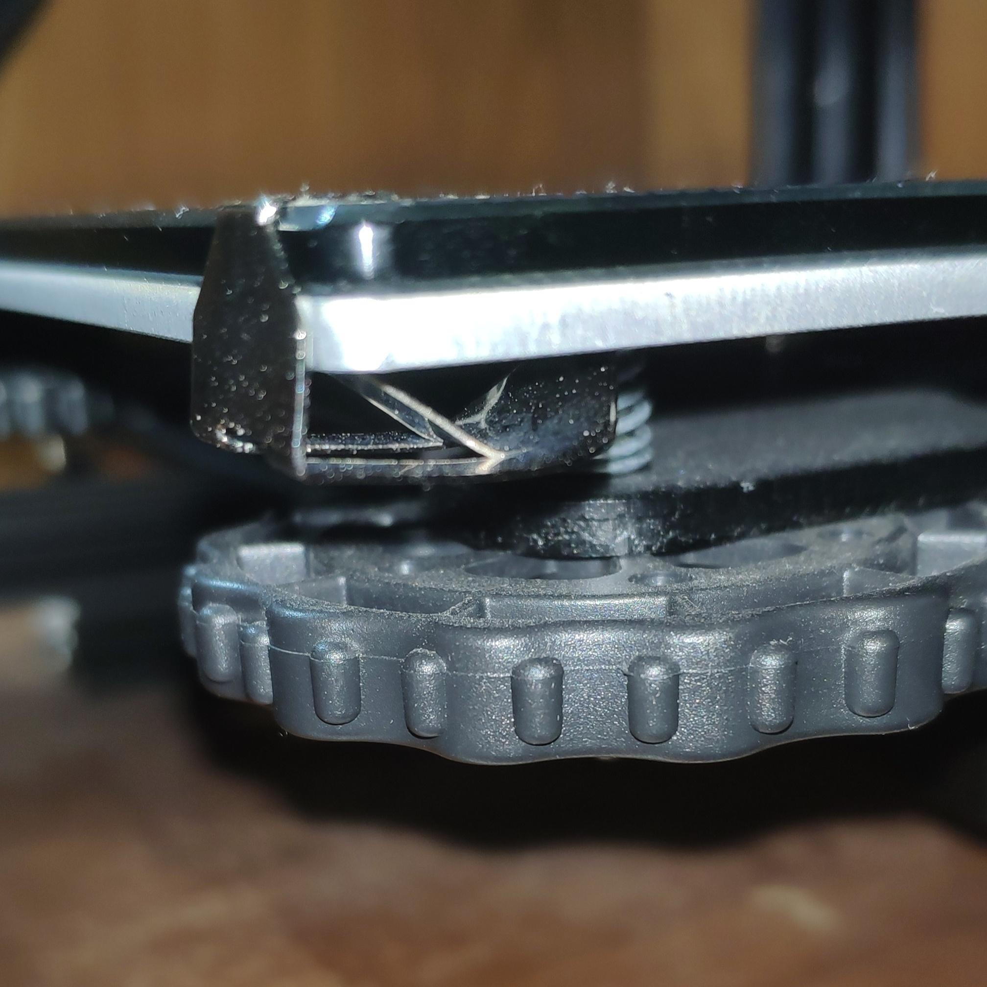

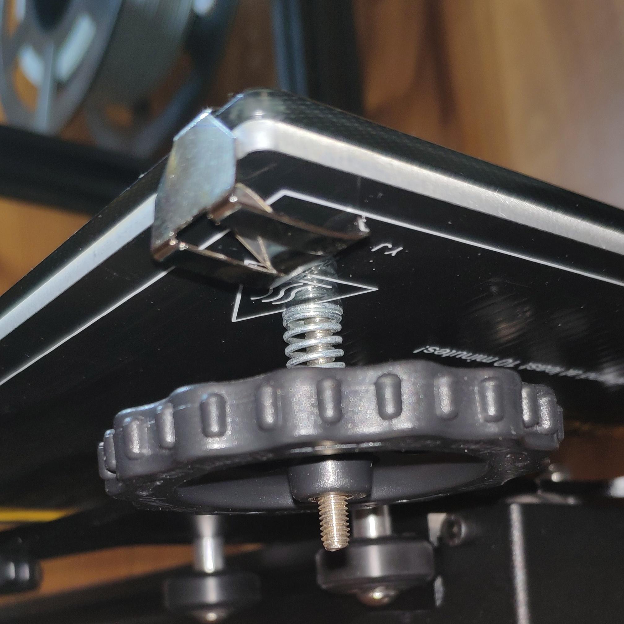

Bonjour as tu essayé de mettre seulement 2 pinces , une devant et une derrière au niveau du centre de ta plaque de verre , et voir ce que ça donne , faire attention que la pince a l'arrière ne vienne pas butée contre le moteur .

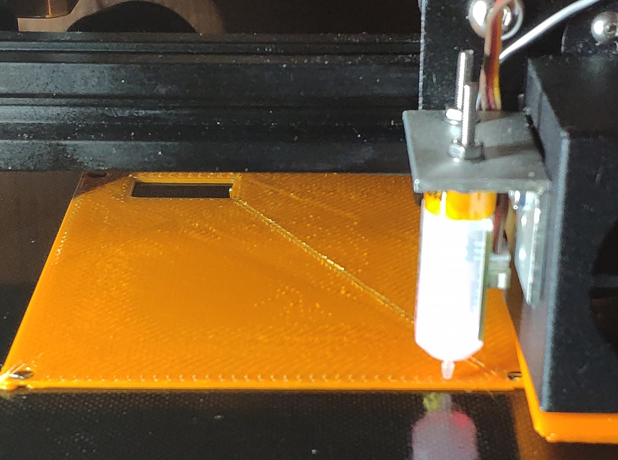

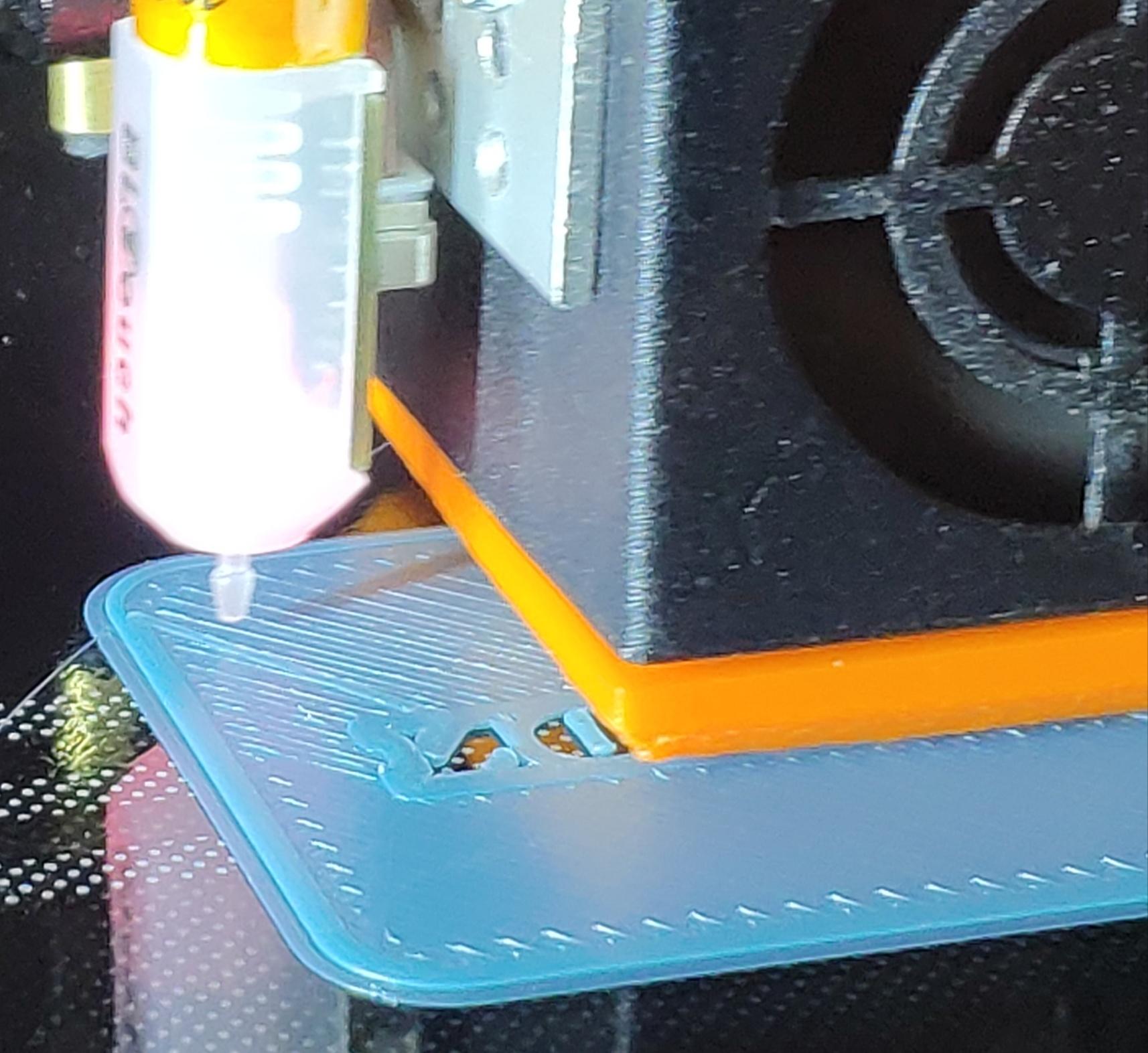

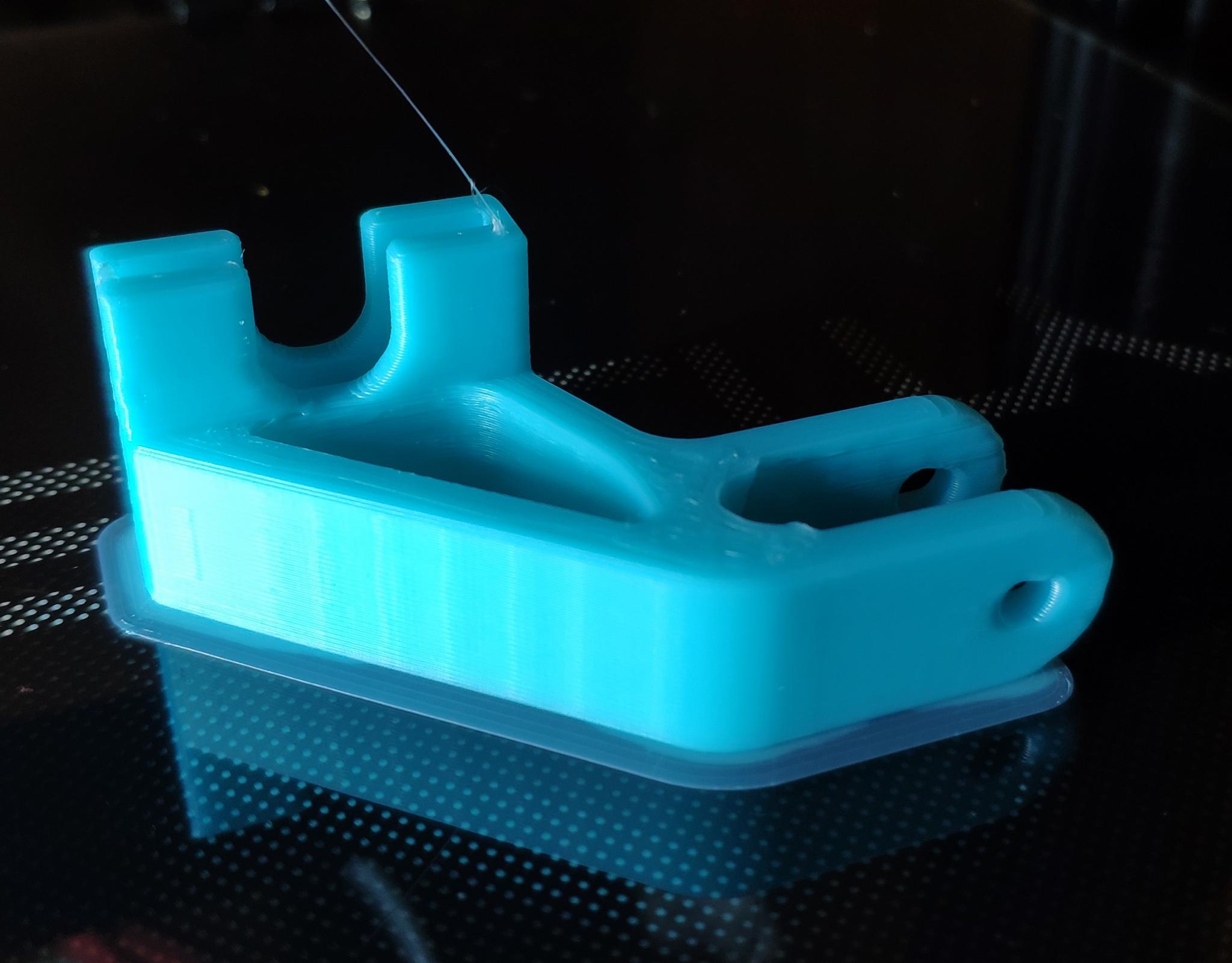

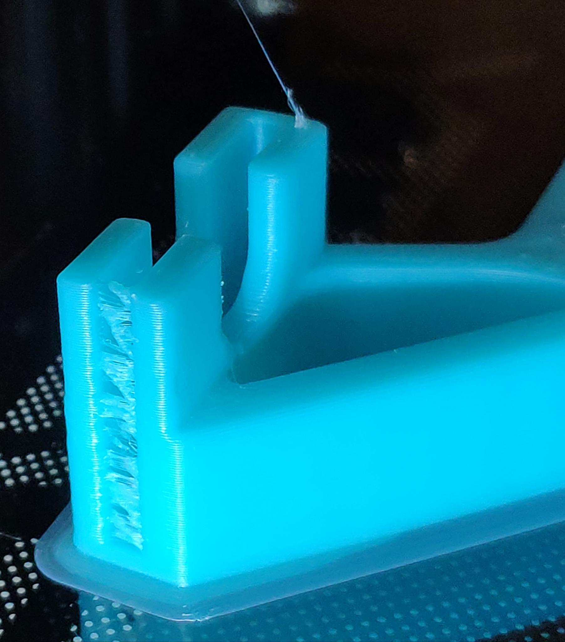

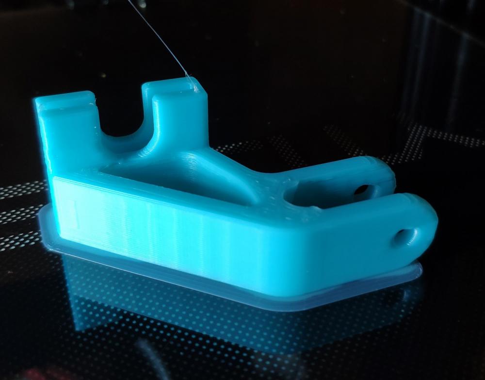

Merci à toi @lion02 le rendu est nickel . Donc j'ai fais une petite modif car c'était aléatoire au niveau tenu du bed sans warping. j'ai enlevé la partie magnétique qui est collé à la plaque alu car bizarrement je me suis rendu compte que c'était bancal avec ma plaque de verre avant de mettre les pinces , alors déjà au niveau chauffe c'est beaucoup mieux et j'ai resserré la plaque chauffante qui avait un léger jeu au niveau roulette . Alors 230 le buse et bed 95 , plus rien avoir avec avant , déjà auparavant quand je monté à cette température voir plus ma laque avait plus l'air de sécher , la maintenant j'ai un effet miroir , effet que j'avais a 75° 80° avant bizarrement mais au dessus . J'ai depuis imprimé 3 pièces et dernière en date support de buse avec une buse 0.8 plus de warping imprimée pratiquement plein . ,mais je pense que je vais tester avec une buse de 0.6 car le couvercle à une paroi fine et j'ai une partie qui s'imprime pas ou mal et la buse part dans un sens alors qu'elle n'a pas fini . -

Petit fil sur un coin de la rainure et léger warping et je pense que j'ai besoin d'un peu plus de ventilation mais ça commence a être pas si mauvais -

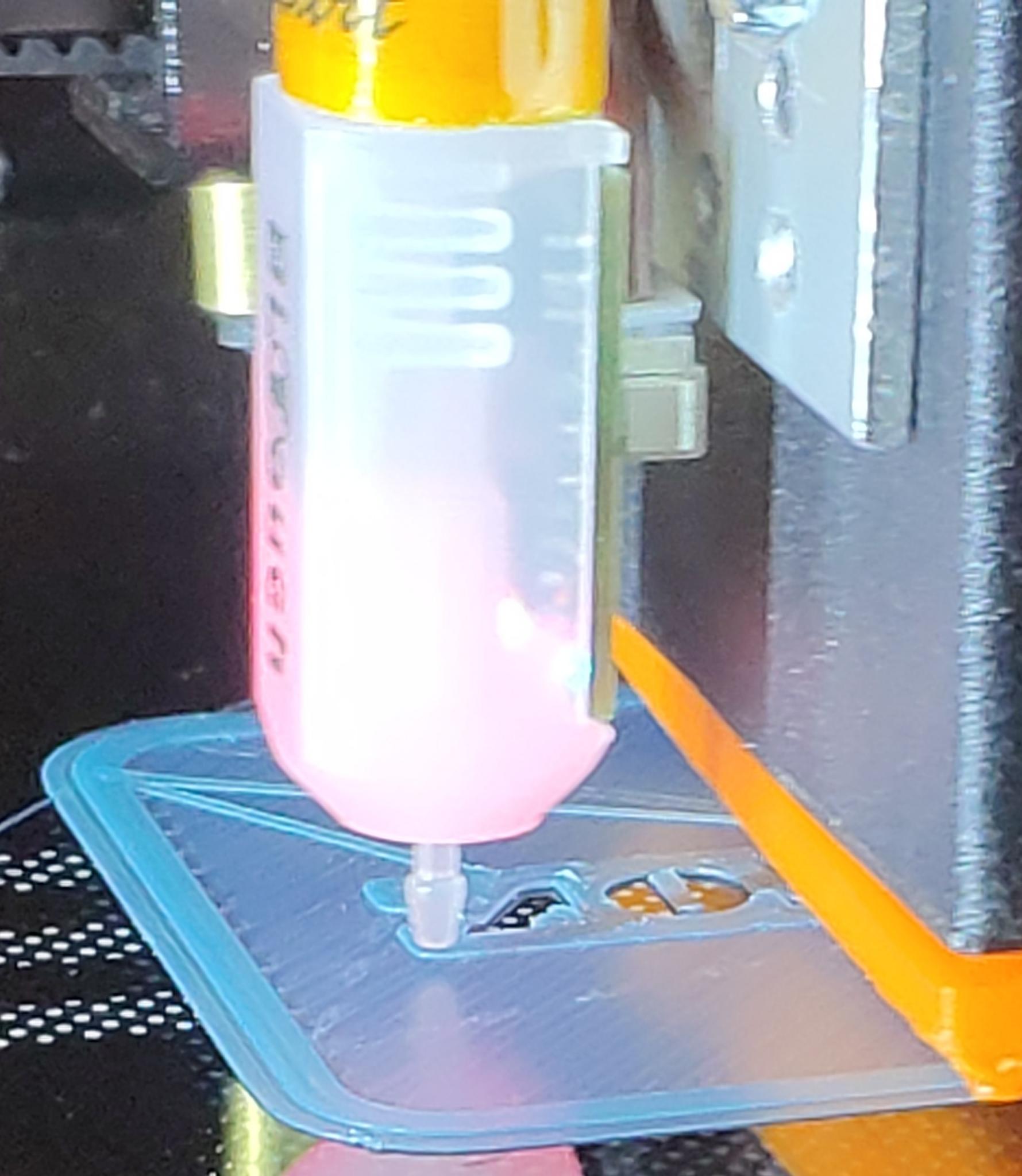

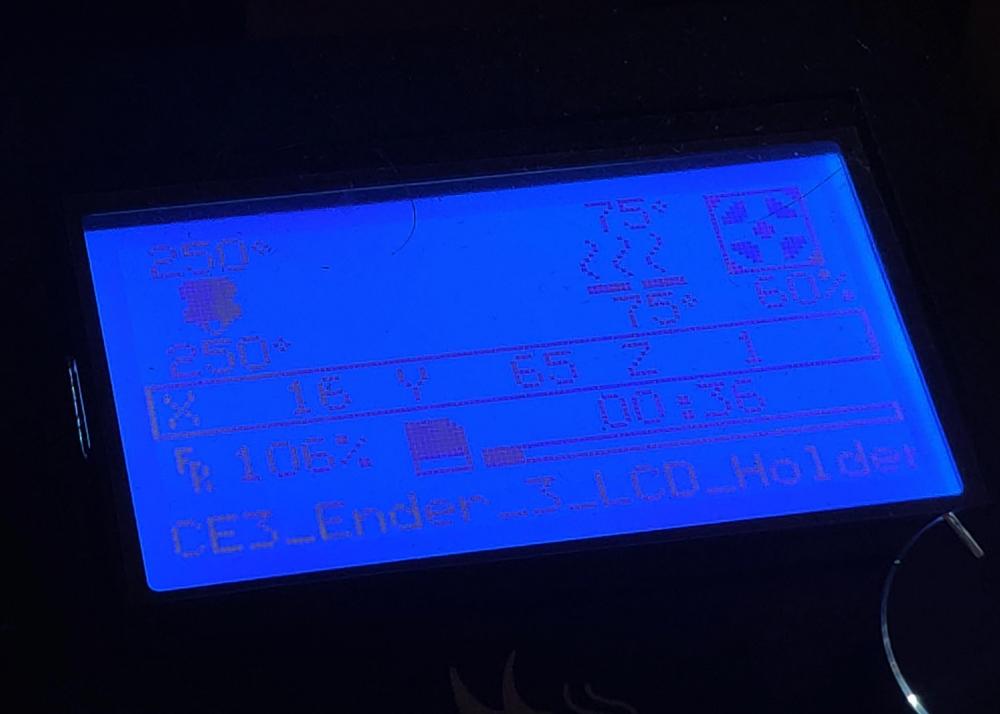

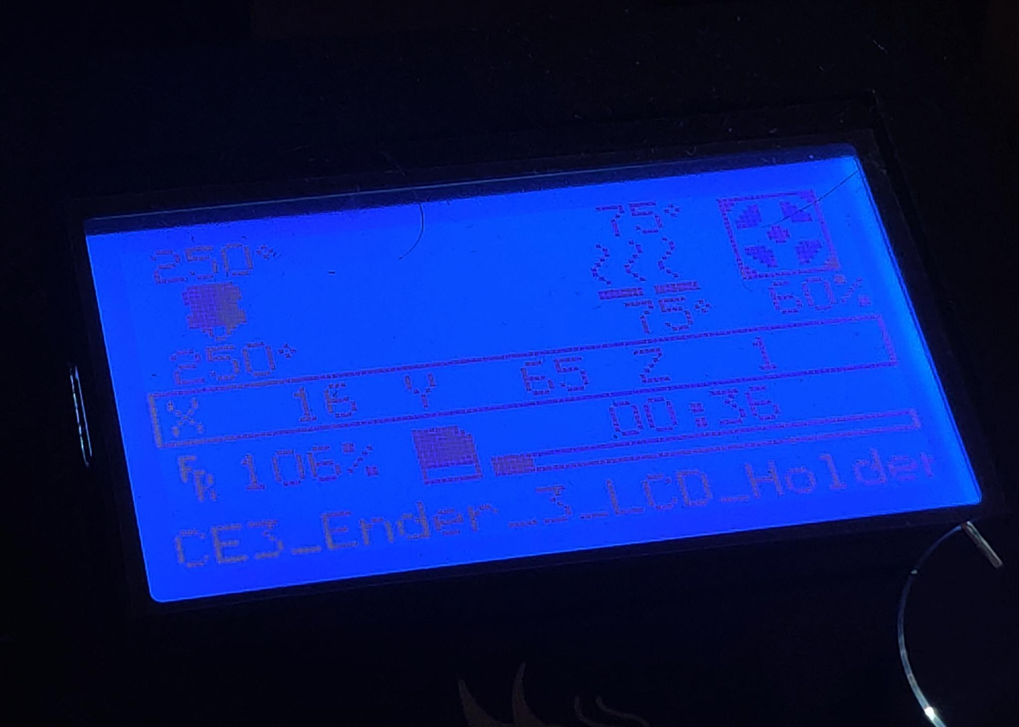

Donc ça vient de ma vitesse pour ne pas avoir se problème je dois tourner à 20mm/s maximum et j'ai une température de 210 et bed à 70 avec laque . En ce moment j'imprime une pièce avec couche initiale a 230 avec ventilation a 50 % et ensuite a 25 % toujours avec le bed a 70° et 20mm/s -

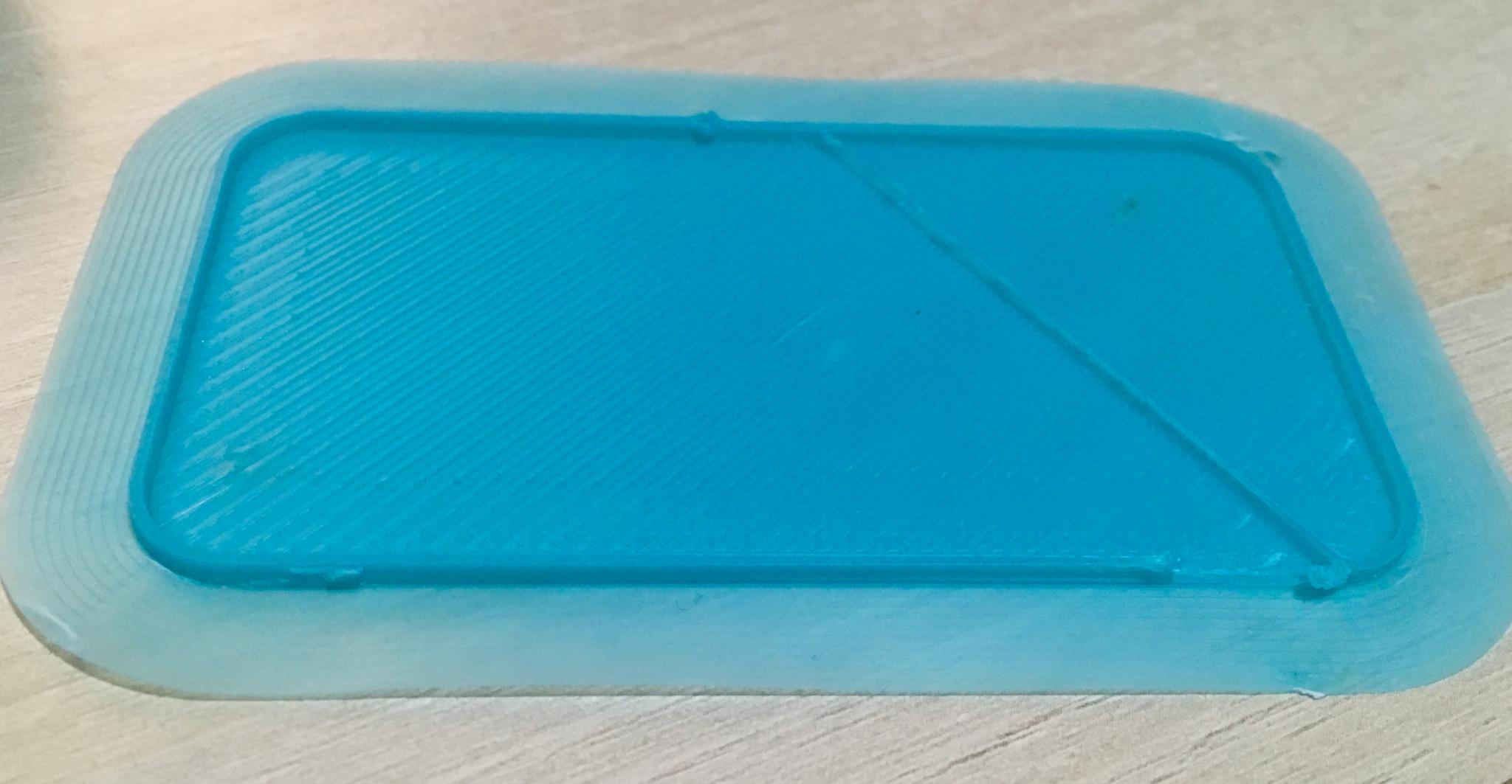

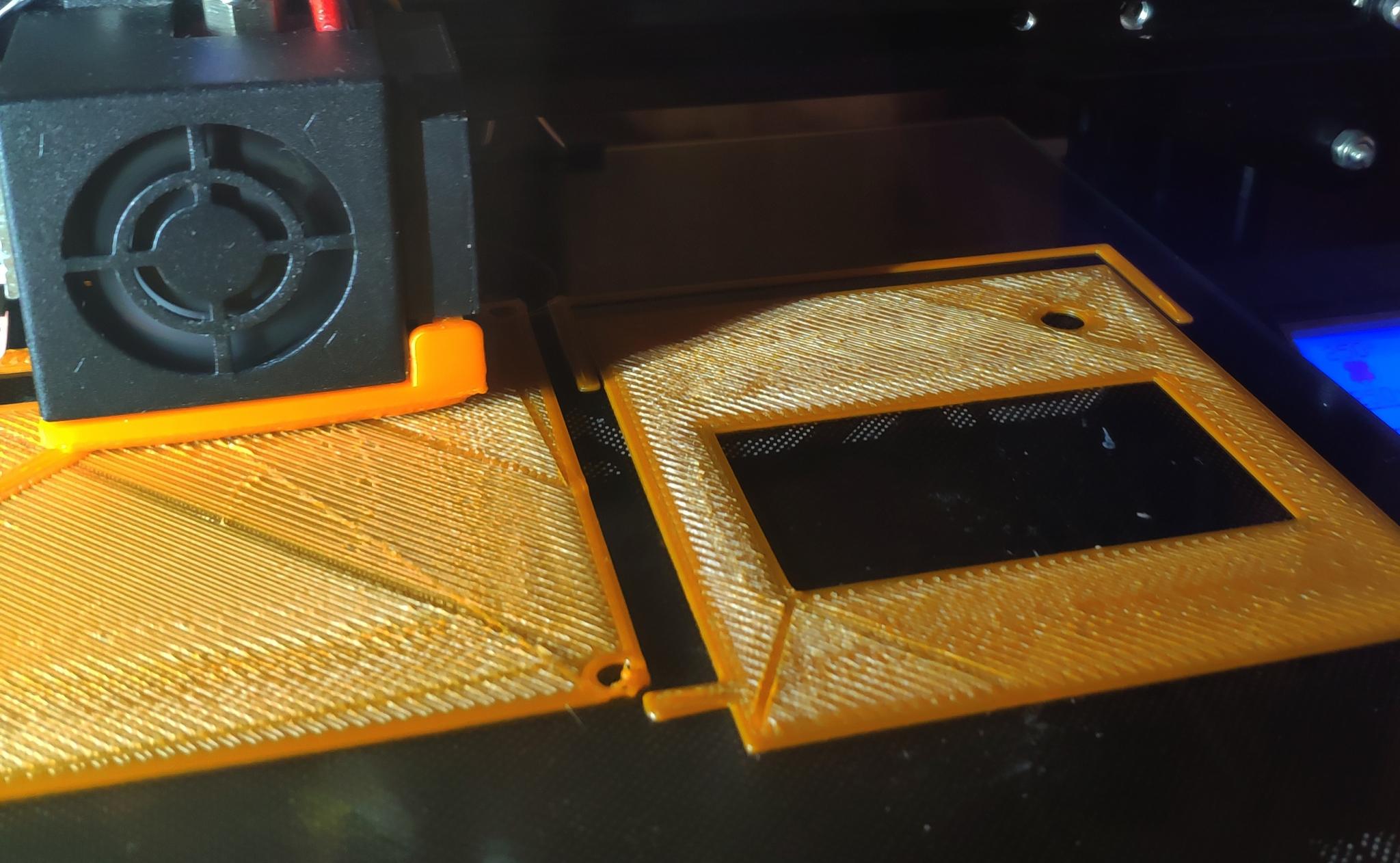

J'ai fais de nouveau test : J'ai baissé encore la température pensant que le plastique était trop "liquide" ,vitesse d'impression 30mm/s partout sauf vitesse de déplacement et sans ventilation malgré qu'elle était prog a 40% mais le ventilateur ne se lance pas tout seul a cause de la tension trop basse , quelq'un a t il une solution pour palier à ce problème ? bref voici quelques photos 1ere couche pas mal a 60% de la vitesse prévu dans le prog -

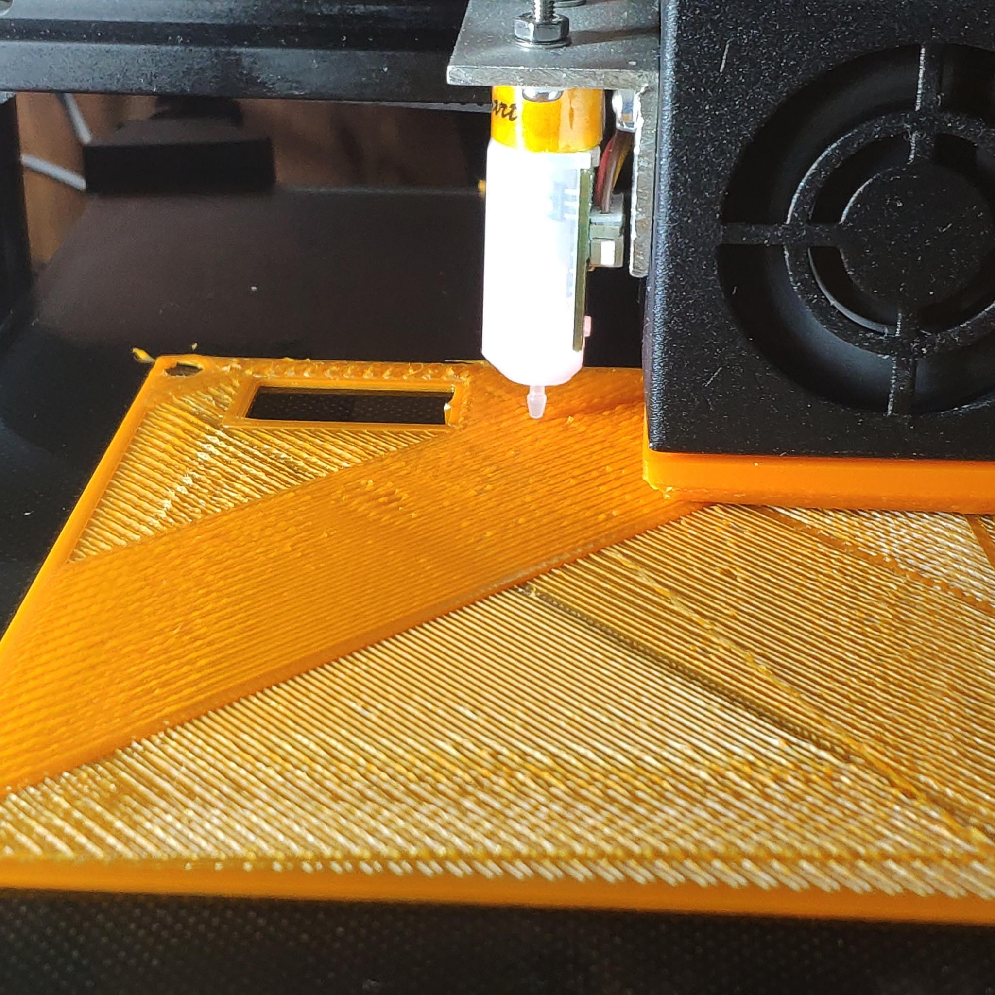

bonjour à tous et merci pour vos réponse, j'ai testé déjà des températures jusqu'à 105 degré j'ai le même soucis , et bizarrement comme j'ai déjà remarqué ainsi que dans une vidéo du guero loco , avec de la laque sur du verre ça tient beaucoup mieux à des températures 70-80 qu'a 105 degré dans mon cas , pourquoi je sais pas . Mon print ce fini toujours et souvent avec un léger warping à un endroit de la pièce. Mais comme on peut voir les contours sont pas trop mal mais le remplissage me fais de gros trait comme si il envoyé trop de matière et quand ma buse passe dessus cela frotte bien et je pense que ce défaut ce répercute sur les couches supérieures . Si quelqu'un lors du début de son print à la possibilité de me faire des photos que je vois a quoi ressemble les premières couche en abs , ce serait sympa. -
Réglage Impression ABS ?
debre en réponse au topic de debre dans Consommables (filaments, résines...)
C'est a dire qu'avec le PLA j'ai pas ce phénomène ,juste l'ABS . -

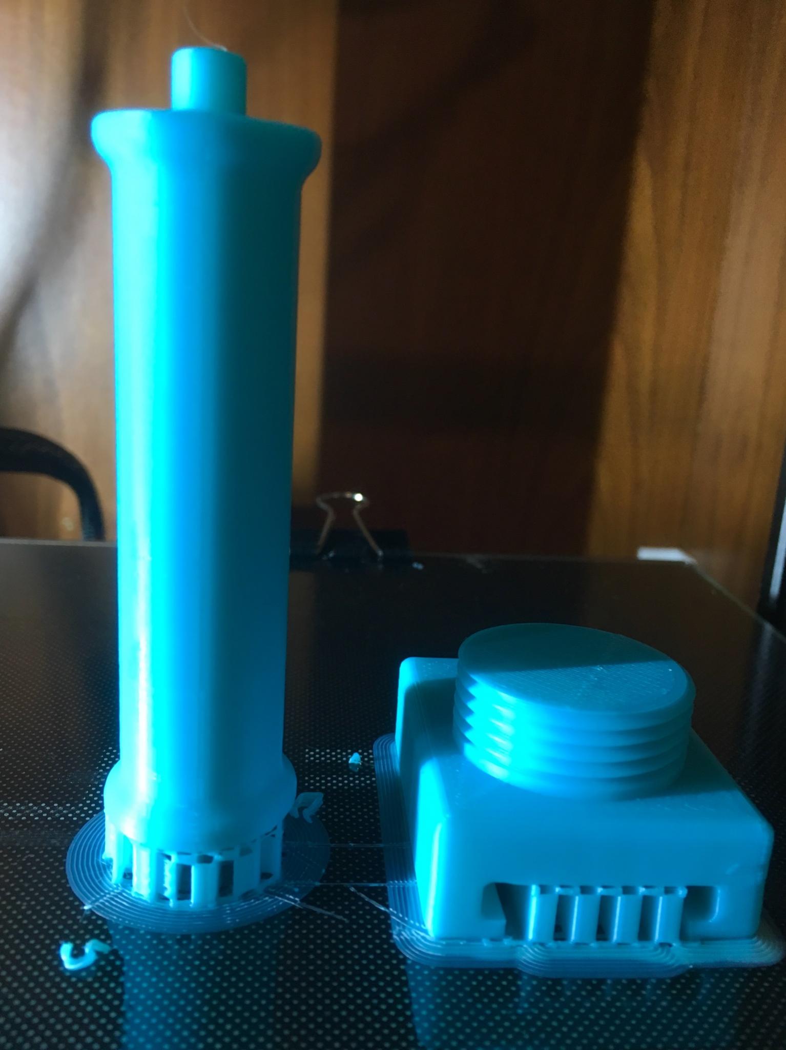

Bonjour , ça fais quelques temps que j'imprime de l'ABS et j'avoue que ça marche mais pas comme le pla ,j'ai essayé plusieurs marques plusieurs température lit buse , la en ce moment j'ai de l'ABS de chez 3donline et quand je fais jais m'a première passe ça fait des traîné et s'instompe au fur et mesure ,es ce normal , ça fais pareil chez vous ou je m'y prend mal ? J'imprime avec une buse en 0.8 et j'ai testé avec des passse de 0.1 a 0.4 ainsi que de 220 a 250 ° et c'est toujours pareil au niveau trace
