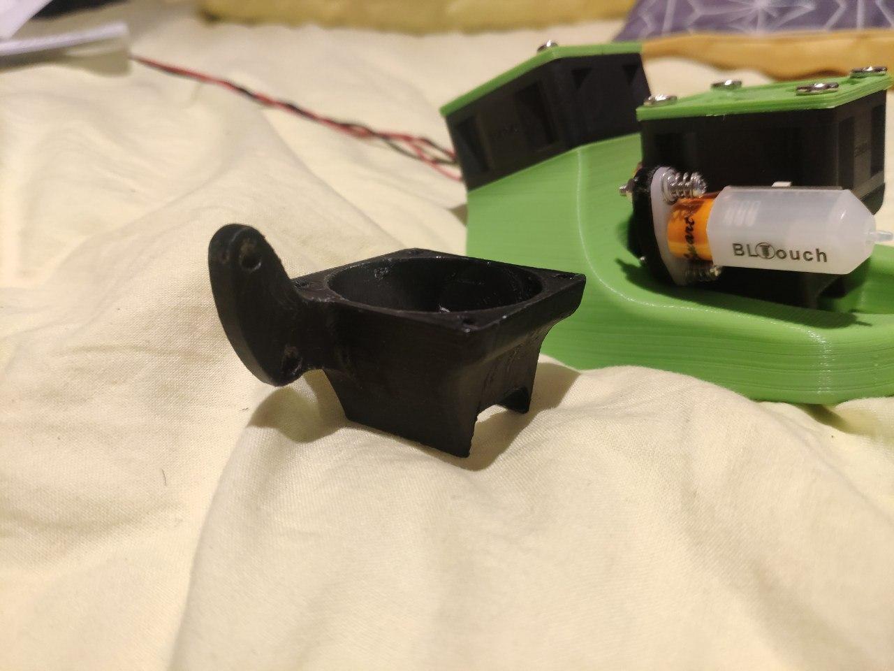

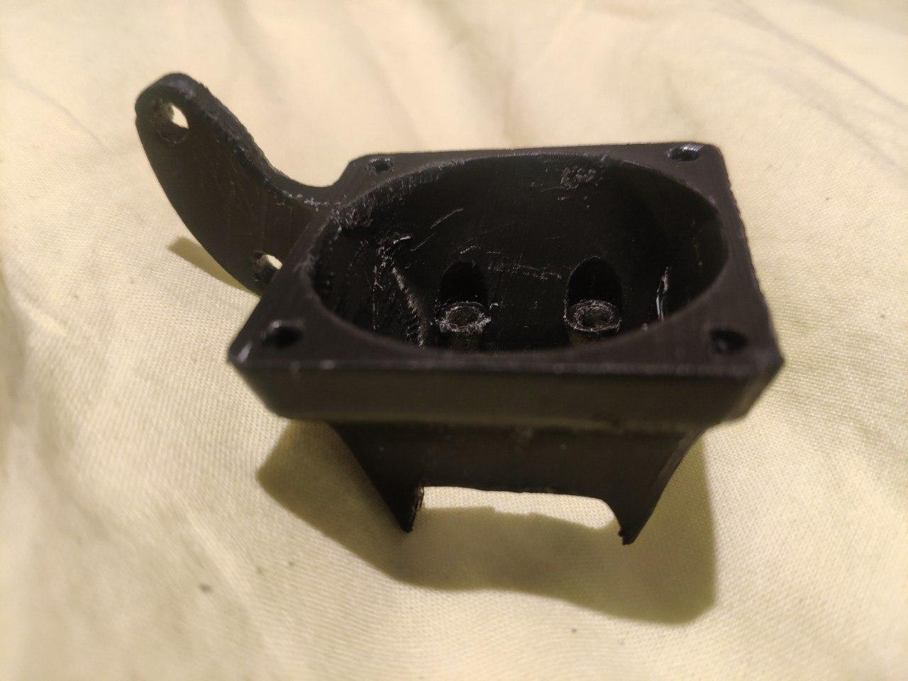

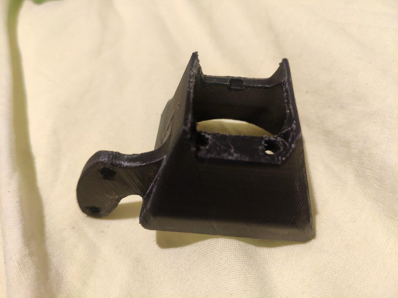

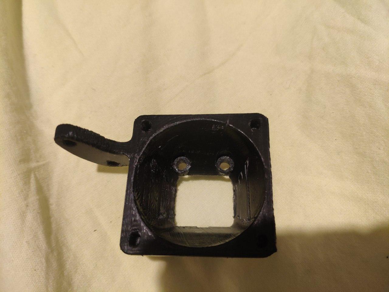

  7. Bonjour, Pour ceux que ça intéresse j'ai une pièce imprimée en rab. Si vous la voulez me contacter en MP : Il s'agit d'un support de ventilateur 40mm sur hotend mk8 avec support bltouch pour ce fang modulable. C'est imprimé en PLA SAKATA HR-870 remplissage 100%. Photos : Remise en main propre sur Lyon cette semaine ou ce weekend seulement.
