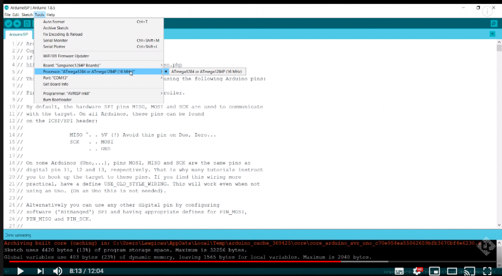

  2. Bonjour, personne pour me partager son fichier .hex pour une ender 3 carte mère 1.1.5 et bltouch v3.0 ? Merci beaucoup.
  3. Salut à tous possible d'avoir un fichier compilé pour ma ender 3 pro et un bltouch v3.0 ? Merci d'avance.

  7. Voilà a flasher avec le logiciel arduino Marlin-bugfix-2.0.x-ender3-bltouch.zip

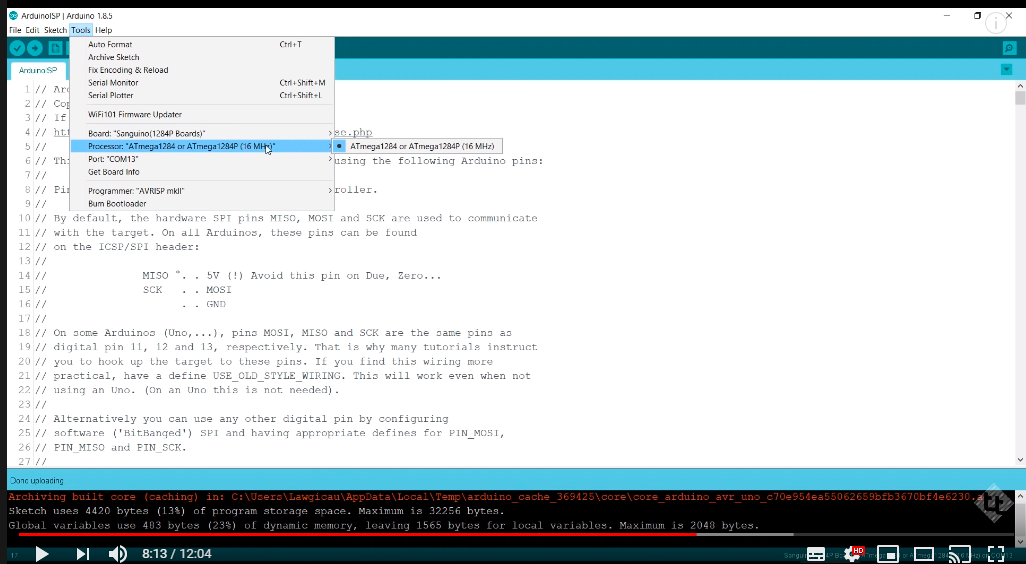

  8. Je peux t'envoyer ma version precompilé pour le bltouch v3 j'ai passé tout le week-end pour résoudre ce problème
  9. As tu bien sélectionner le bon processeur comme dans ma capture d'écran ?
  10. Je pense pas...
  11. Il faut flash le bootloader avant pour mettre un merlin autre que celui fournit par creality donc si tu es sur la version fournit par creality il te faudra flash le bootloader avec arduino ou raspberry avant. Étant sur la version th3d de marlin car je pensais que c'était la version fournit par creality qui était beuger j'ai juste televerser cette version et c'était OK.
  12. Euh moi j'ai fait avec le soft arduino compiler + televerser petit reset eprom juste avant
  13. C'est bon ça fonctionne je partage le fichier du marlin 2 avec le bl touch v3 pré configuré Marlin-bugfix-2.0.x-ender3-bltouch.zip
