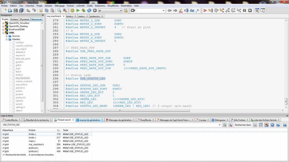

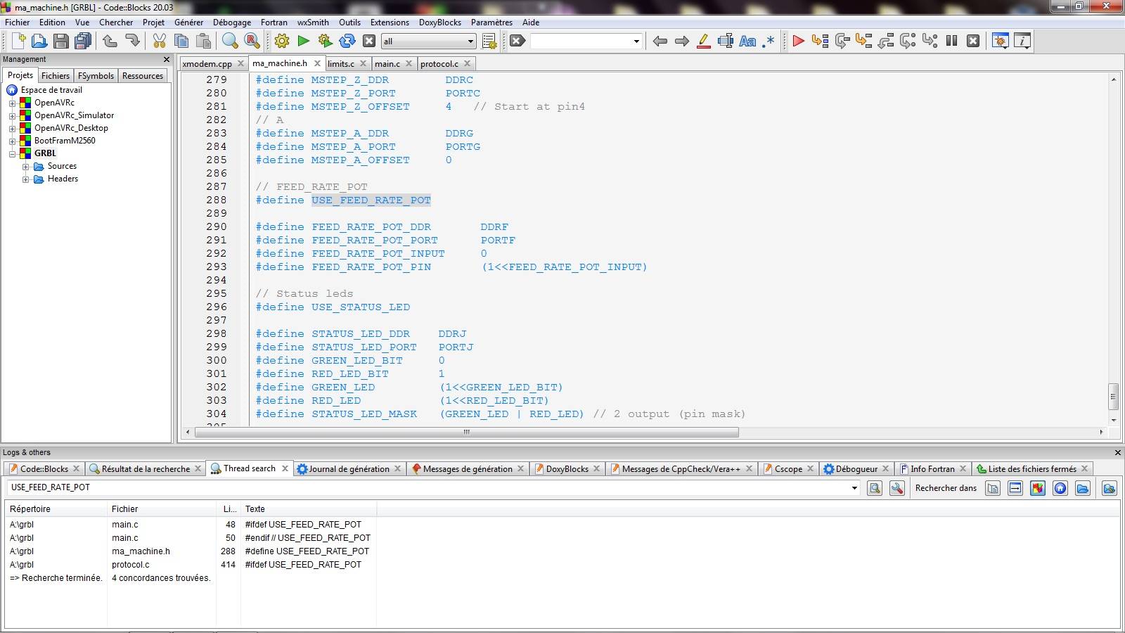

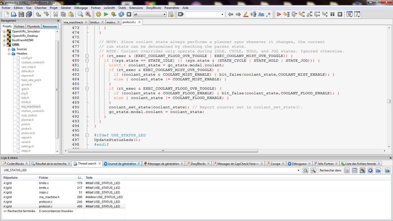

Voici des copies d'écran pour comparer ou j'ai placé mes modifs ! (Il y en a une en trop, mais j'arrive pas à faire le ménage .. Dsl La led : Le potar : Cela devrait aider ;-)/ -

Et bien mon potar est une récup aussi... tu peux placer un condo 10 à 100 nF entre la masse et le point de mesure.. Et oui ; C'est une modif "indispensable" pour moi : Gérer l'avance est le principal boulot d'une fraiseur. La : Ont peut le faire. -
