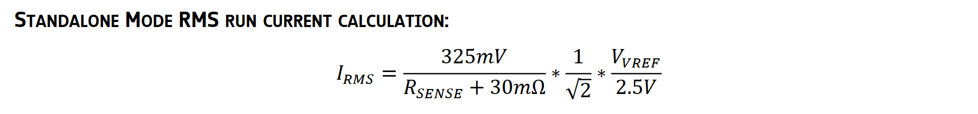

Bonjour, Merci pour vos réponse ! Par contre, @stef_ladefense j'ai entièrement confiance en tes compétences mais il n'y pas une petite coquille dans les calculs de la feuille excel ? Comme je suis curieux et que j'aime comprendre les choses, j'ai tenté de résoudre l'équation pour des RSense de 150mohm : IRMS = 1,91 * 1/√2 * VREF/2,5 IRMS = 1,91 / 2,5 * 1/√2 * VREF IRMS = 0,76 * 1/√2 * VREF Comme IRMS = IMAX / √2 : √2 * IMAX / √2 = 0,76 * VREF 0,76 * VREF = IMAX VREF = IMAX / 0,76 (dans la feuille excel, on multiplie au lieu de diviser) Dans mon cas ça donne 1,5A / 0,76 = 1,97 et si on ne prend que 70% (ou /√2) ça donne ~ 1,396v Peux-tu me confirmer que mes calculs sont bons ? Le truc aussi, c'est que j'ai mis cette valeur et que mes moteurs chauffesent pas mal quand meme, c'est normal ? PS : Je précise que je suis une vraie clinche en math -

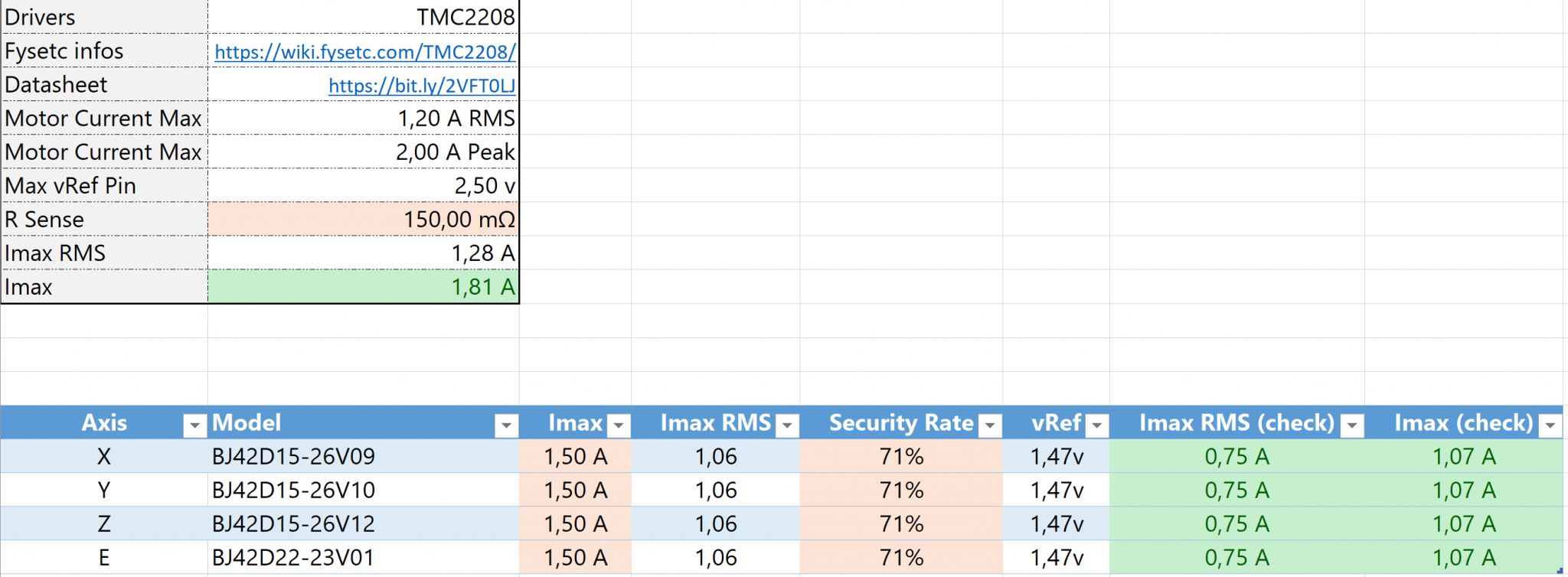

Hello, Finalement, je me suis fait un fichier excel pour calculer tout ça avec la prise en compte de la résistance et d'une marge de sécurité. Si ça peut service à quelqu'un TMC2208_calculator.xlsx -

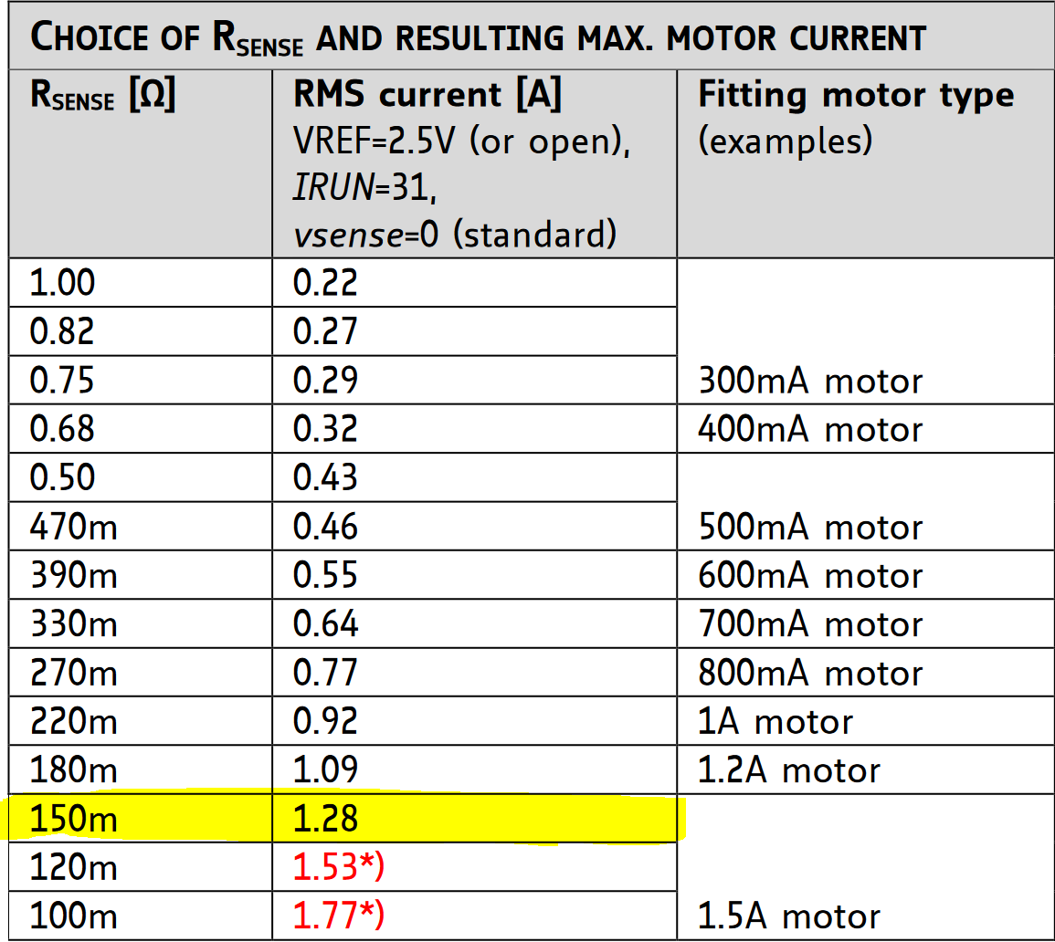

Hello @Yellow T-pot, Merci pour ta réponse ! En fait je me suis basé sur le BOM de la Ender-3 sur Github pour récupérer la référence des moteurs et donc leurs datasheets : https://github.com/Creality3DPrinting/Ender-3/blob/master/Ender-3 Mechanical/Ender-3 BOM.XLS . Sur mes moteurs, il est inscrit BJ42D15-26V09. Je pensais que c'était un numéro de série et pas la référence. Du coup peut-être qu'en effet je n'ai pas les bonnes datasheets et en plus nous n'avons pas les même moteurs Je suis aussi tombé sur cette discussion sur Thingiverse mais ce qui m'embête avec la formule Vref = (Irms * 2,5) / 1,35 c'est qu'on ne sais pas d'où sortent ces 1,35 (j'aime bien comprendre ce que je fais ... du moins essayer ). Si j'ai bien compris... ces 1,35 doivent correspondrent au Imax (rms) que le driver peut délivrer au moteur avec un vRef de 2,5v et une certaine résistance (110mohm pour FYSETC). Hier, (enfin plutôt cette nuit ), j'ai lu un peut plus la datasheet des TMC2208 et j'ai trouvé ce tableau à la page 49 : Donc apparament, avec la résistance utilisée par Creality sur la board 1.1.5 de 150mohm, le driver peut délivrer maximum 1,28 A (rms) pour un vRef de 2,5v. J'ai aussi trouvé cette formule pour trouver le résultat ci-dessus : Pour Vref de 2,5 je suis bien tombé sur 1,28A comme dans le tableau. Donc si je prend l'exemple du moteur à besoins de max 1A : - Irms du moteur = 0,707A - Vref = 0,707A * 2,5v / 1,28A = 1,38v - Irms max pour un vRef de 1,38v = (325mv / 180mohm) * (1/racine(2)) * (1,38v / 2,5v) = 0,705 (~0,707) => 0,707 * 1,41 = ~1A Je suis content car je retombe sur le Imax de mon monteur Maintenant, j'ai lu qu'il ne fallait pas forcément donner le Imax au moteur car ça le ferais trop chauffer. Le truc c'est que certains préconisent de prendre 90% et d'autres 70-80% Bref, je pense être sur la bonne voie. Je vais quand même vérifier que j'ai la bonne référence de moteur. Bonne soirée / journée ! -

Bonjour @ikik29, Merci tout de même d'avoir pris le temps de me répondre En effet, mon problème c'est que Creality à mis des resistance de 150mohm (je ne sais pas si c'est bien ou non). En regardant la datasheet des TMC2208, j'ai pu calculer que ça signifie que les drivers peuvent délivrer maximum 1,27A RMS aux moteur avec un Vref de 2,5. (J'espère que je ne dis pas trop de bétises ) Mais je n'ai toujours pas compris comment trouver la valeur vRef que je dois définir par rapport à mes moteurs. Je suppose que je dois mettre suffisament pour délivrer 0,84A pour X,Y,Z et 1A pour E. -

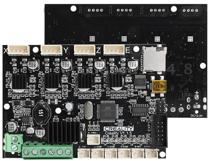

Bonjour, Je possède une Ender-3 avec la carte silent 1.1.5 qui utilise des TMC-2208 et j'aimerais régler les Vrefs de ceux-ci au mieux. J'ai bien-sûr fais quelques recherches et j'ai trouvé : Ce super post : La datasheet de mes moteurs : https://ecksteinimg.de/Datasheet/Schrittmotor/JK42HS34-0844A/JK42HS34-0844YA-01.pdf https://ecksteinimg.de/Datasheet/Schrittmotor/JK42HS40-1004A/JK42HS40-1004AC.pdf Ainsi que les spécifications des TMC2208: https://wiki.fysetc.com/TMC2208/#motor-current-setting Grâce au post de @stef_ladefense , divers vidéos et ces informations, j'arrive à faire les différents calculs. X,Y,Z Current/Phase = 0.84A Inom = 0.84A / 1.41 = 0.596A Vref = (0.596A * 2.5v) / 1.77A = 0.841v E Current/Phase = 1A Inom = 1A / 1.41 = 0.709A Vref = (0.709A * 2.5v) / 1.77A = 1v Dans ces résultats, il y a deux choses qui me pose problème: Je ne retombe pas sur le Inom des moteurs comme expliqué par @stef_ladefense . Simplement pour comprendre comment ça marche, j'aimerais savoir comment le tableau de son post est calculé. Sur la fiche des TMC2208, il est indiqué que le courant maximal des moteurs est de 1.77A RMS pour une résistance de 0,110 Ohm. Le problème c'est que sur la carte de Creality, ce sont des résistances de 0,150 Ohm Comment cette valeur est-elle calculée ? Je pense avoir trouvé un début de réponse ici : TMC2208 Datasheet (Page 49) mais je ne suis pas sur que ce soit les informations que je recherche. Enfin, je suppose que oui (vu les résistances) mais l'axe E utilise bien un TMC2208 aussi ? Voila, j'espère que je ne pose pas une question trop simple J'ai fais le plus de recherches par moi-même mais n'ayant pas de notions en électronique, j'ai quelques doutes que j'aimerais éclaircir. Merci pour votre temps et votre aide !

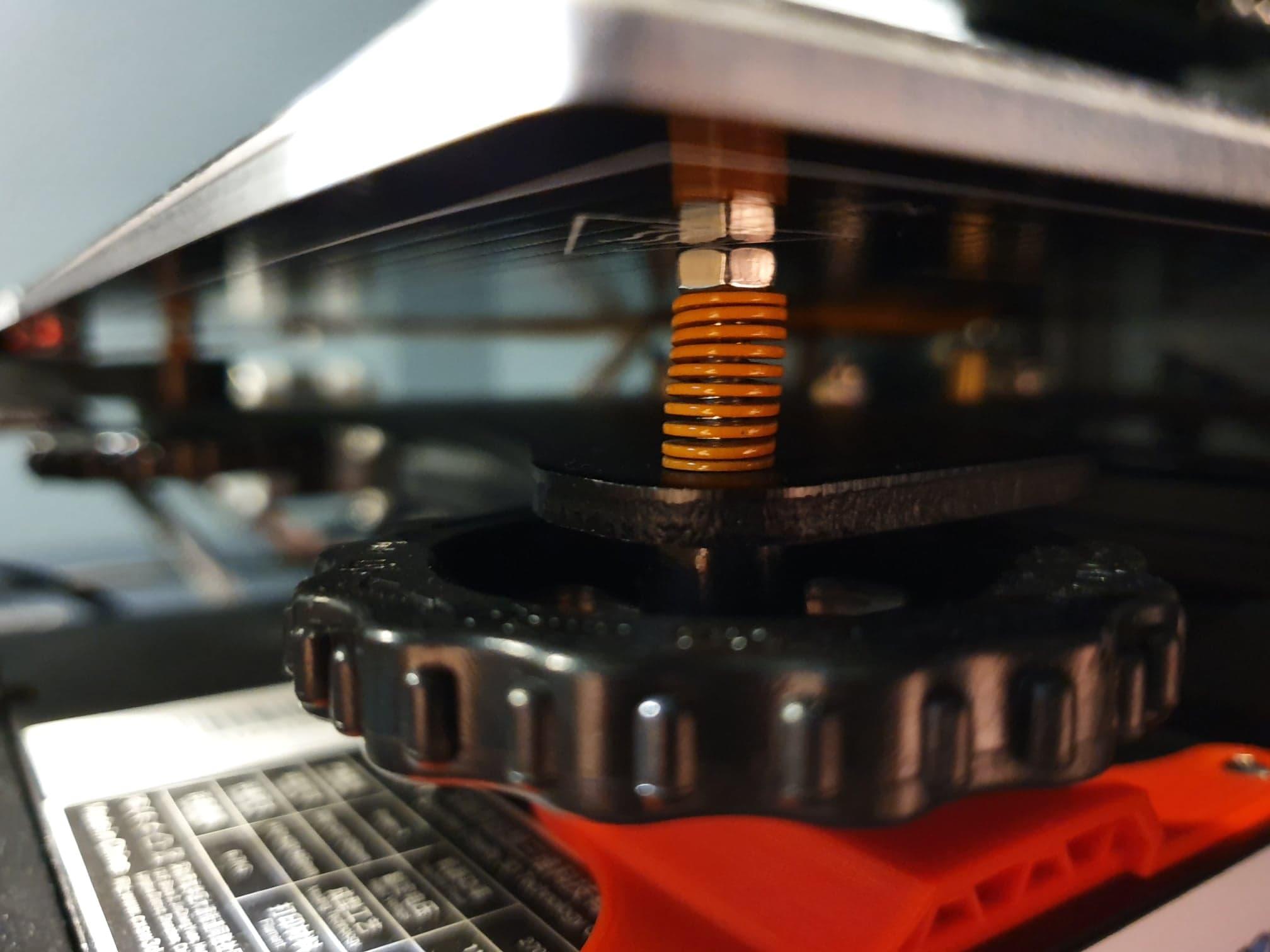

Bonjour @neohara, En fait, après quelques impressions, je pense que le BLTouch ne peut pas corriger une trop grosse différence de niveau. Je vais bientôt installer Octoprint et un plugin pour visualiser cette différence pour voir ce que ça donne. J'ai aussi remarqué que les vis du bed bougeaient beaucoup ce qui rendait le réglage instable. Du coup, j'ai ajouté un écrou pour les bloquer : Ensuite, j'ai calibré le plateau à la main avec un comparateur pour être le plus à niveau possible. Le BLTouch vient compenser la différence de niveau qu'il reste.
