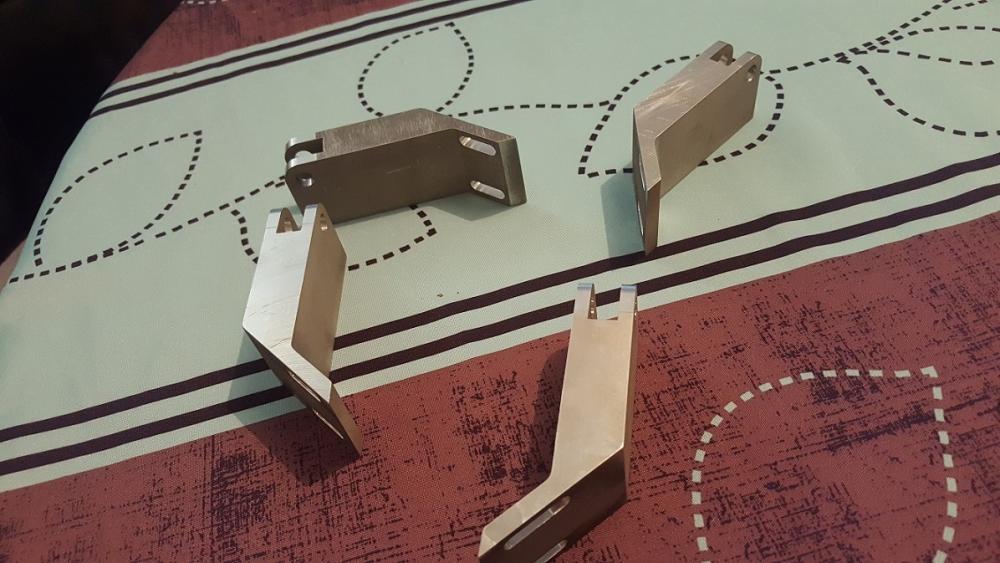

  14. Ok je vois je croyais que tu parlais de 3 rotules sur la même pièce. En fait il y en a 2 , ta flèche en haut à droite pointe sur des trous de fixation. Les barres de triangulation sont des tiges filetée, elles sont vissée en bas sur un pion qui sert de rotule et elles passent dans un autre pion avec un alésage et je met un écrou en haut pour les serrer ce qui me permet d'ajuster la tension pour le parallélisme des axes , pas évident d'expliquer comme ça mais ça fonctionnera

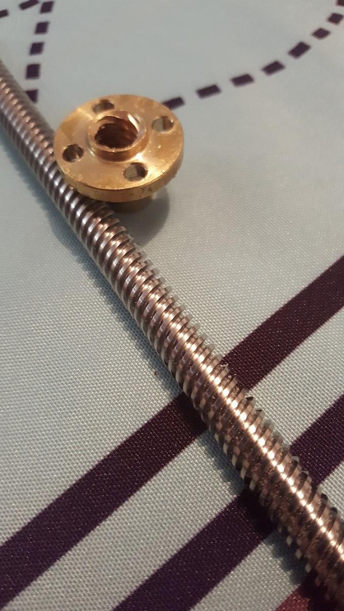

  17. Bonsoir , je viens de recevoir mes tiges trapézoïdales , après un passage sur le marbre elles sont parfaitement droite c'est déjà un bon point , ce sont donc des tiges diamètre 8 pas de 2 MAIS à 4 filets donc quand on fait un tour on avance de 8mm . Supports bas de triangulation Support roulement Y

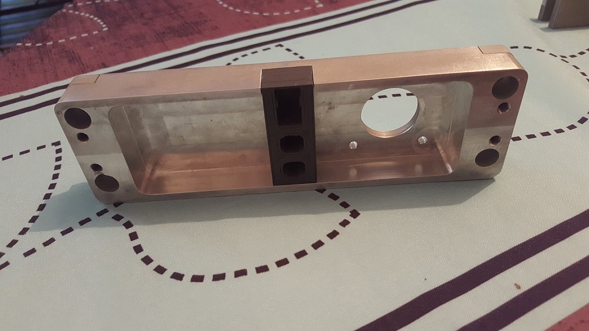

  21. Quelques petites nouvelles de mon projet qui prend du temps car ma machine est pas mal chargée ces temps ci donc pas trop l'occasion d'usiner grand chose mais ça me permet de modifier certaines choses comme récement avec la box "discotrapeze" je me suis aperçu que les tiges filetées trapézoïdale ne coûtaient pas bien cher donc j'en ai commandé 2 de 400mm ce qui me permettra d'atteindre une hauteur d'impression de 350 pour la modique somme de 15euros ( ça vaudra ce que ça vaut je verrais ça quand je les recevrais ) . J'ai ajouté un autre ventilateur "turbine" sur la tête pour un meilleur refroidissement de la pièce , j'ai pas cherché à modifié trop la tête pour ne pas qu'elle prenne en largeur . La taille final d'impression sera donc de 300x300x350 , je vais devoir racheté des courroies et désosser une alim pc pour rallonger les câbles , je dois aussi dessiner une boite pour la melzi que je placerais "je sais pas trop ou encore" .
