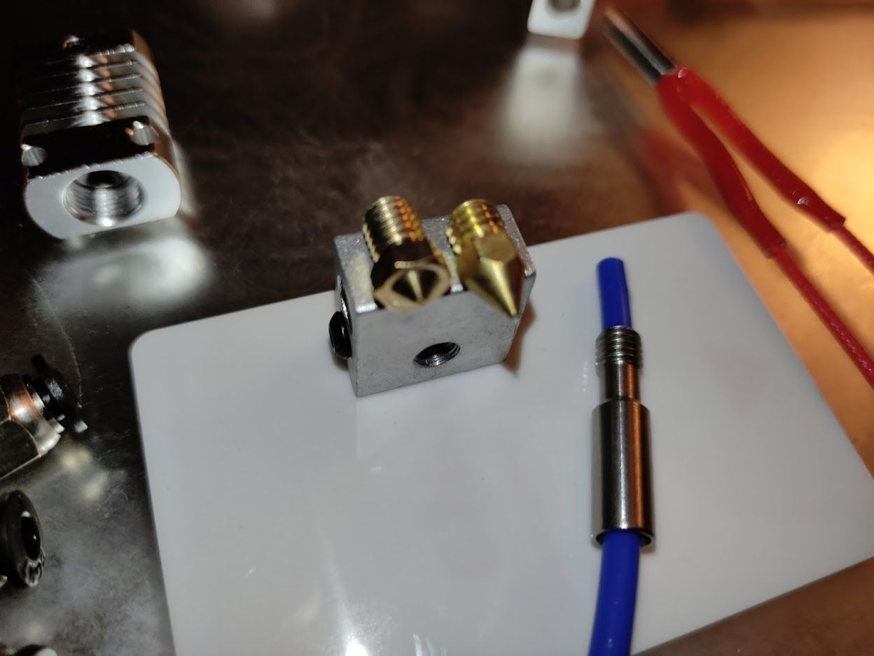

  1. Merci pour vos réponses, j'ai commandé les plus longues (sans vérifier les longueurs des filetages) car j'avais vu dans une vidéo youtube que ces buses étaient meilleures que les courtes mais lors de mes essais j'ai eu de moins bons résultats avec.

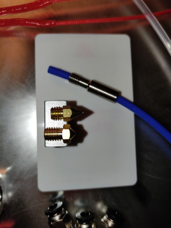

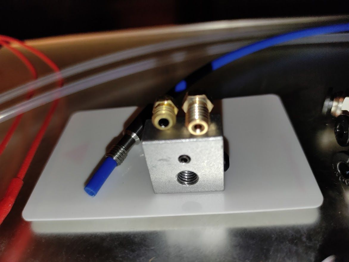

  2. Bonjour à tous, Etes-vous d'accord avec moi pour dire que la buse avec le filetage le plus long n'est pas adaptée avec le bloc sur lequel il est posé? (l'autre buse est celle d'origine de l'imprimante) Merci.

  4. Après avoir fait quelques recherches c'est la conclusion que j'en ai tiré... j'ai du mal comprendre je vais essayer ceux la alors.. Merci je vais chercher avec vos mots clefs
  5. Fausse joie ceux que j'ai trouvés ont un trou en 4mm au lieu de 2mm, si je les prend je suis obligé de plus enfoncer le tube ptfe et d'après ce que j'ai compris c'est moins bien
  6. Merci pour ta réponse, je les ai trouvés sur eBay mais malheureusement ils sont trop courts ... Edit : mais en fouillant sur Aliexpress j'en ai déjà trouvés des mieux (modèle D): https://fr.aliexpress.com/item/32846055805.html?spm=a2g0o.productlist.0.0.4be85f2aklCEZl&algo_pvid=814e52eb-baaa-411c-8ae9-81ca0260834e&algo_expid=814e52eb-baaa-411c-8ae9-81ca0260834e-17&btsid=058c04db-fd0a-42d4-b3cb-95a44b7084a6&ws_ab_test=searchweb0_0,searchweb201602_9,searchweb201603_52

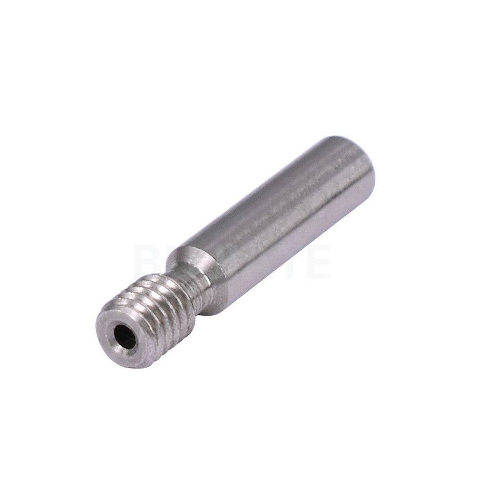

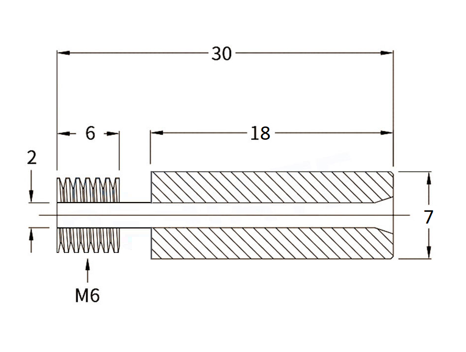

  7. Bonjour à tous, Je cherche à acheter cette pièce pour mon Alfawise U20 PLUS (en plusieurs exemplaires et à un prix correct) : Sauriez-vous ou est-ce que je peux la trouver? J'ai cherché partout sur eBay mais impossible de la trouver aux bonnes dimensions (soit la partie qui entre dans le radiateur fait 6mm au lieu de 7mm, soit l'ensemble est trop court). Si vous connaissez le nom exact de la pièce, en francais et en anglais ça pourrait aussi beaucoup m'aider (j'ai cherché avec tube chauffe, tube imprimante 3d, etc...) Voici un schéma de la bonne pièce : Merci d'avance !
