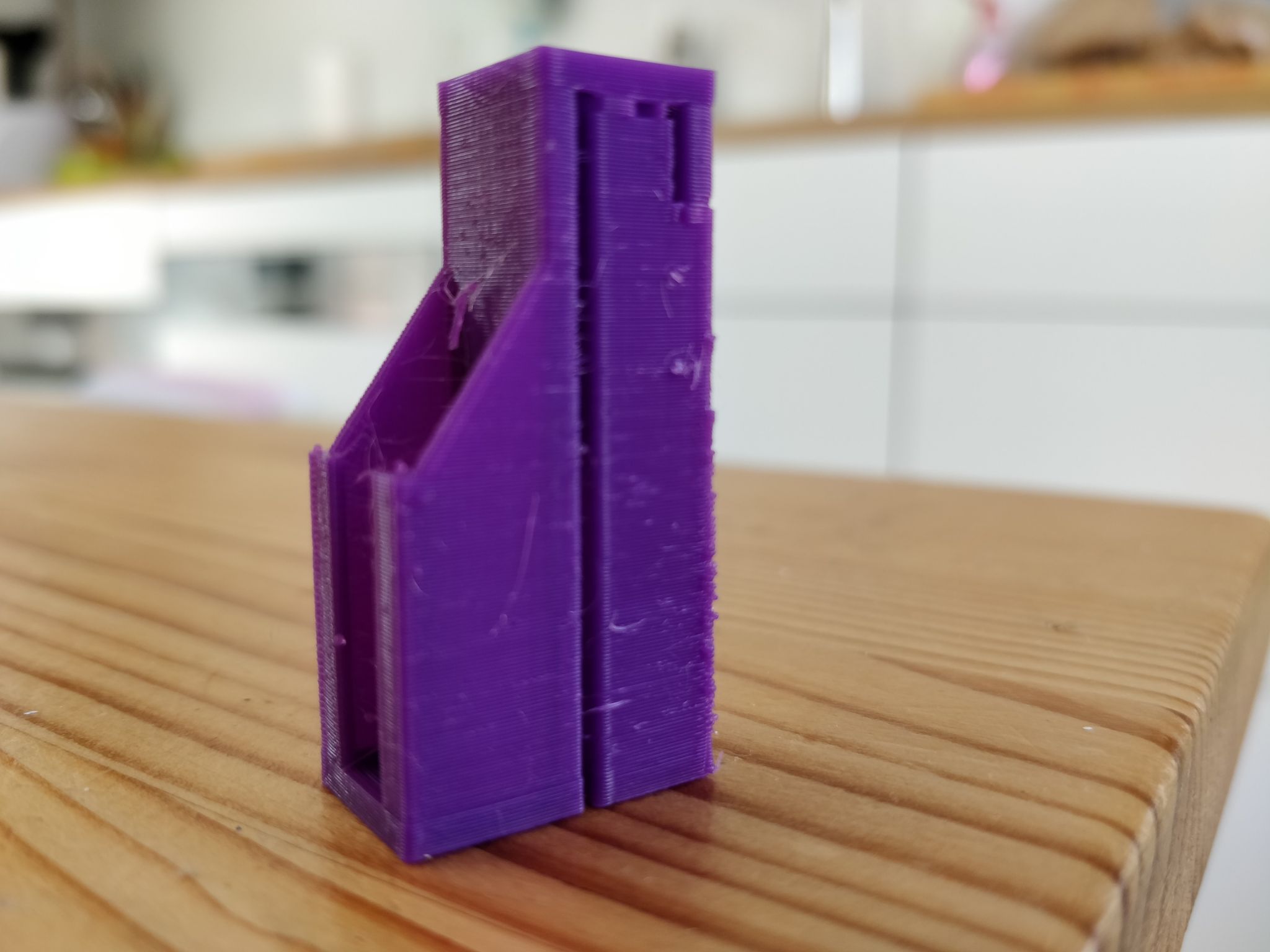

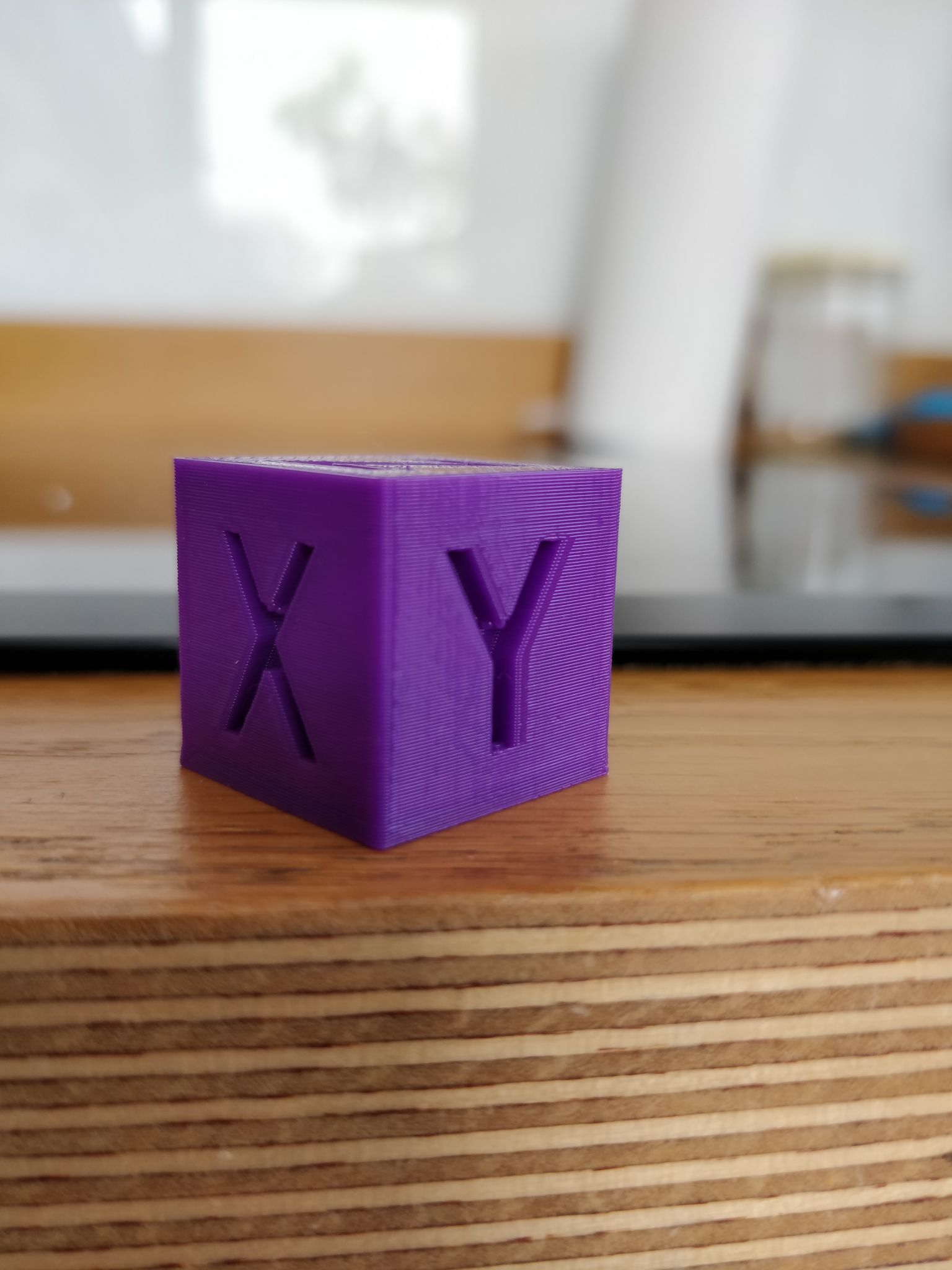

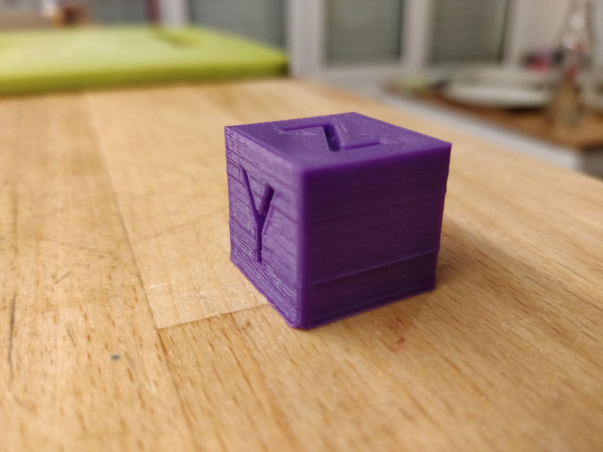

Et voilà le travail ! ce matin j'ai démonté l'axe Z et en effet il y avait un problème de calage du moteur.... du coup, l'axe était en biais et appuyé sur l'avant au niveau de l'écrou. de plus , j'ai aussi desserrer les écrous asymétrique du chariot car je ressentais des passages plus dur au montant et descendant le chariot à la main sans la vis. Et mon cube de calibration mesure bien 20mm dans tous les axes !! Merci pour vos conseils Bon WE à tous.

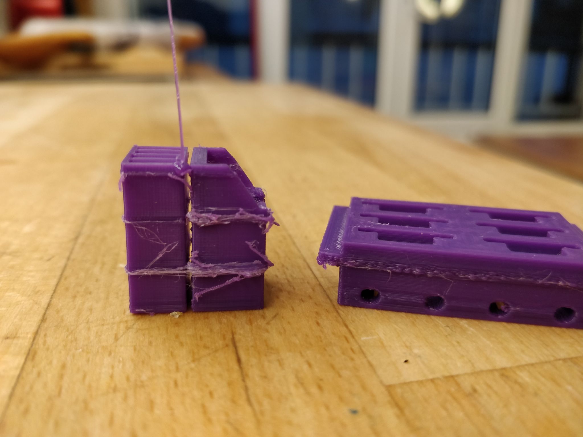

Bonsoir, Je suis l'heureux propriétaire depuis peu d'une ender 3 pro. J'ai un soucis avec l'axe de Z et je ne sais pas par où prendre le problème... Voilà, sur toutes mes impressions (quelques soit le filament ou le modèle) j'ai toujours à une ligne qui "dépasse" et cela à intervalle régulier approximativement tous les 6 mm. J'utilise Cura 4.7 pour slicer et j'ai essayé diffèrent profil pour mon ender3 et j'ai toujours le même soucis. J'ai aussi remarqué que sur mon cube de calibration l'axe des Z mesure 19 mm (et pas 20 comme les deux autres).... il semble que régulièrement l'axe des Z ne doit pas monter correctement et du coup j'ai un problème de surextrusion ? J'ai monté et descendu l'axe des Z à la main et je ne ressent aucun blocage. Avez vous une idée d'où vient mon problème ? Merci d'avance pour votre aide.
