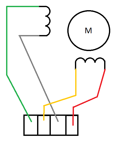

Voila en gros le branchement. Donc dans le cas ou les paire serais Vert/Gris et Jaune/Rouge. Tu n'as cas brancher le Vert/Gris a la place du Jaune/Rouge et le Jaune/Rouge a la place du Vert/Gris Et normalement tu auras inversé le sens des moteurs.
Alors pour les paires sur les 4 fils qui vont de ta Mks à t'on moteur tu as 2 fil qui te font tournée le moteur dans un sens et 2 fil qui le font tournée dans l'autre il te faut identifier et les brancher les un a la place des autres. Je te fait un schèma
Salut @LeBress, Déjà soit heureux car moi les câble que j'ai acheter quand j'ai fait comme toi était mal fait du coup mes moteurs vibre et ne tourner pas. Donc tu as 2 solution : N°1 : Tu modifie le marlin avec arduino dans le Configuration.h ligne 470 et 471 en remplacer false par true ou true par fase se qui v a inverser la rotation des moteurs Ou N°2 : Tu modifie t'es câbles en inversent les branchement des paires ou sur les moteurs ou sur la Mks Voila tu a plus qu'a choisir
