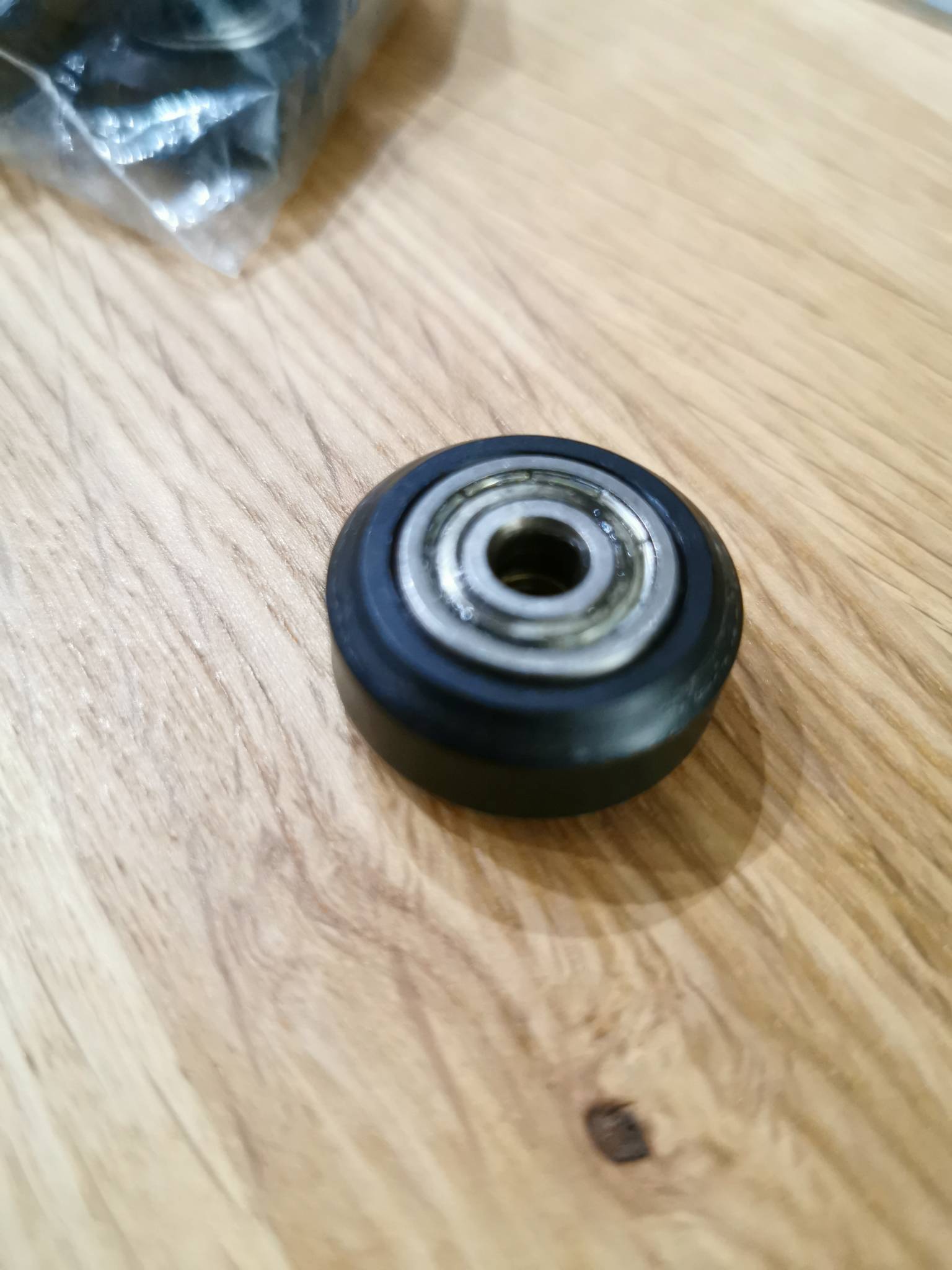

Oui, je test mes poulies chinoises bientôt Les anciennes, pourtant neuvent, sont déjà dans un sale état... -

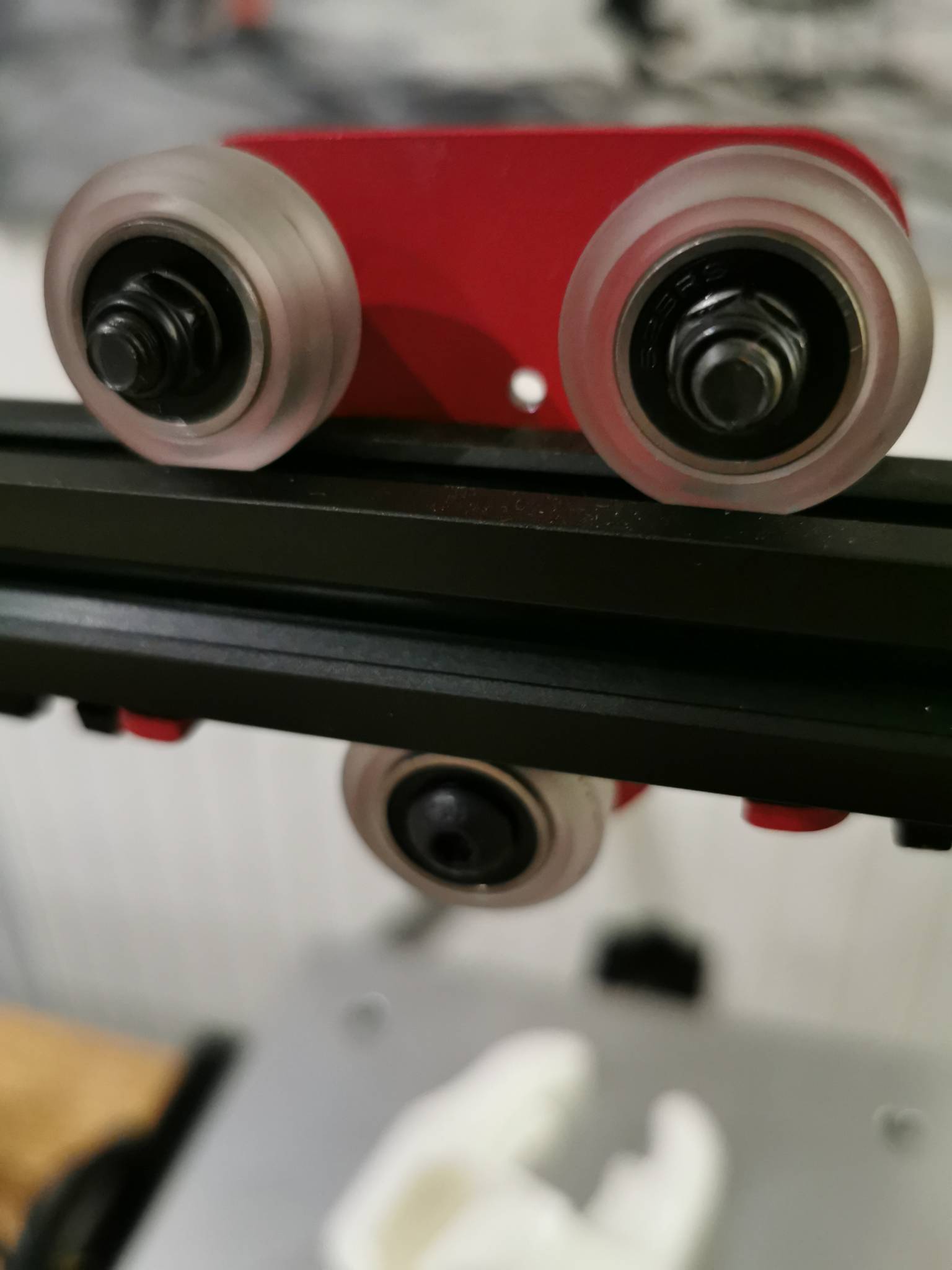

Hello, merci pour le lien Sckyz0 ! je complete avec une vidéo qui montre typiquement le type de soucis/besoin de reglage liés au écrous excentriques : -

Hello, j'ai eu ce soucis et cela venait du serrage des poulies trop fort. Celle de gauche (normalement) sont sur des entretoise de serrage, il faut les ajuster pour trouver le juste milieu. Le risque c'est dendommager les pouli et provoquer ces fameux à-coups... Si c'est le cas il va falloir remplacer les poulies... Bon print!
