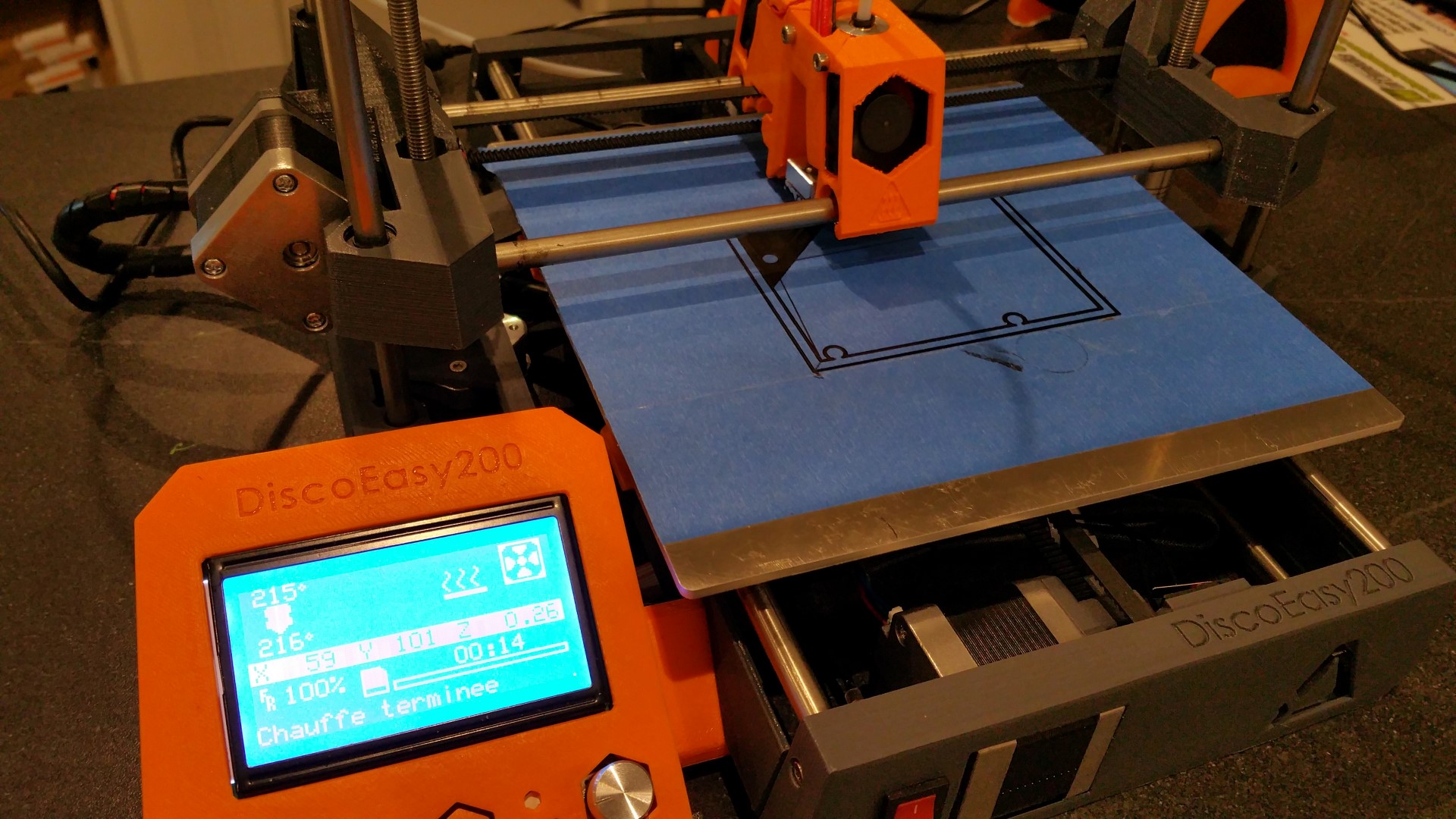

Après plusieurs tests, pour moi je n'ai AUCUN soucis avec le dernier firmware mis en ligne. J'ai essayé de régler l'offset avec l'appli ou avec l'écran, et dans les 2 cas ça fonctionne... Une petite photo pour les sceptiques : -

Je viens de faire la maj par curiosité, et chez moi l'écran fonctionne très bien ! J'ai pu faire le réglage de l'offset et une impression sans soucis... Pour info, j'ai la dernière version de l'appli et j'ai mis le firmware avec écran. -
