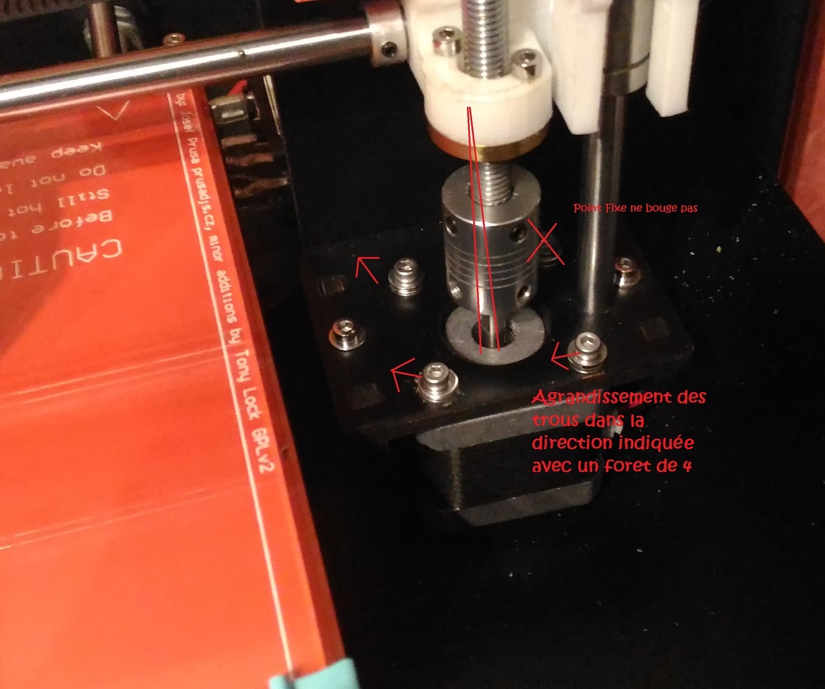

    De rien Le trou de centrage dans la plaque en bois est un peu plus gros que l'axe moteur du coup on a un léger débattement sinon il aurait fallu agrandir le grand trou en plus. Le patin de wooble est une bonne idée mais encore faut il pouvoir l'imprimer via une autre machine ou avec un axe bancal. Vous avez monté quoi comme support de ventilo de pièces ?
  20. Fyx
    Premier pas avec une CTC Prusa i3
    boubobo, une photo pour imager mes propos. j'ai utilisé aussi des rondelles pour ne pas fragiliser les fixations lipki, merci pour le lien du patin anti-wobble, il va surement servir,

    bonjour, moi j'en acheté une aussi, il me manquait 4 vis de 8 pour fixer le châssis au milieu. sinon j'ai mis des coupleurs 5x8 sur les moteurs Z et mis les tiges fileté dans l'autre sens mais j'avais toujours le même problème moteur Z (de droite qui se bloque quasiment tout le temps ou presque). J'ai trouvé plein de limaille dans les filetages d'origine, j'ai nettoyé mais toujours pareil. J'ai essayé de mettre plus de puissance sur le stepper idem (pour information ils étaient tous bien réglé d'origine sur 0.8V environ) Avec un seul moteur ca montait correctement. mais pas bien droit vu le poids, inversion des cables idem Bien que la tige semblait bien droite, j'ai racheté dans le doute une tige de 8 et refait les filetages mais idem. Je précise que j'ai déjà une P3Steel maison. ca me permettra de comparer et ca y est j'ai enfin trouvé le problème. quand on a trouvé ...ca parait logique. c'est pas aligné... Cela vient des vis du support du moteur Z droite qui n'est pas centré aligné correctement, du coup j'ai du agrandir trois des trous de la platine du moteur Z de droite pour décaler le moteur vers la gauche d'au moins 2 mm et la enfin, plus de problème la vis tombe bien dans l'alignement du moteur et maintenant ca monte et ca descend sans contrainte. Si certains ont le même souci. Du coup je vais peut etre avoir un chassis P3Steel en rab que j'avais commandé à mon fournisseur dans le doute, lol maintenant faut que j'imprime (de préférence avec mon autre), un support avec un ventilateur pour refroidir la pièce imprimée, changer l'entrainement de l'extrudeur et testé réellement cette ctc.
