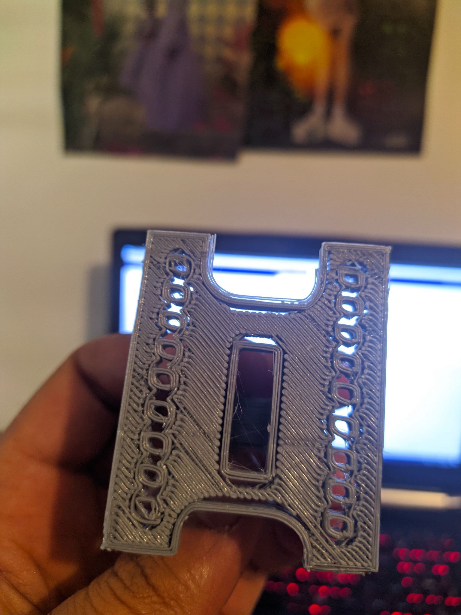

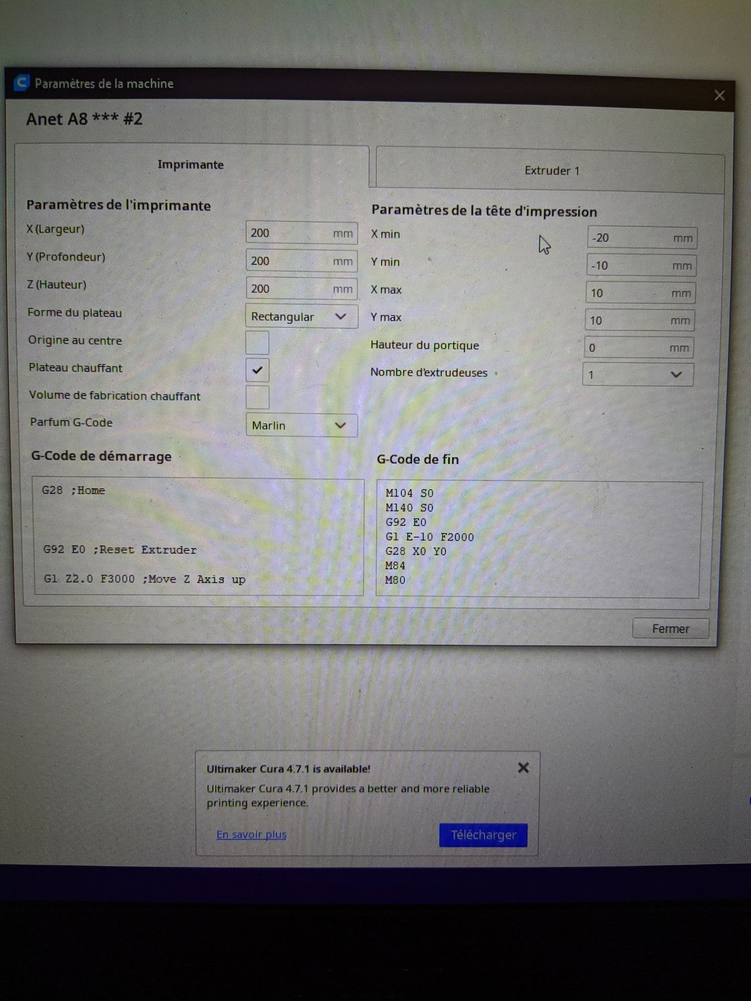

Trous pas rond et impressions pas centrée :(
Senso98 en réponse au topic de Senso98 dans Entraide : Questions/Réponses sur l'impression 3D
ok bah je vais essayer de retrouver le firmware d'origine !!! merci bien !!! d'ailleurs si quelqu'un avec une CTC Pro B i3 passe par ici, je veux bien le firmware d'origine ou en tout un firmware fonctionnel pour cette machine -
Oui ! j'ai changer pour mettre une version plus récente de marlin car impossible d'imprimer avec le firmware de base -
ah oui effectivement ça n'as rien à voir !!! bon je vais me penchee sur les points que t'as évoqué en attendant d'avoir des réponses de personnes connaissant ce modèle !!! merci milles fois -
salut @Titi78 merci pour ta réponse ! pourquoi tout pose problème ? tu peux m'expliquer plus en détail s'il te plait ? -

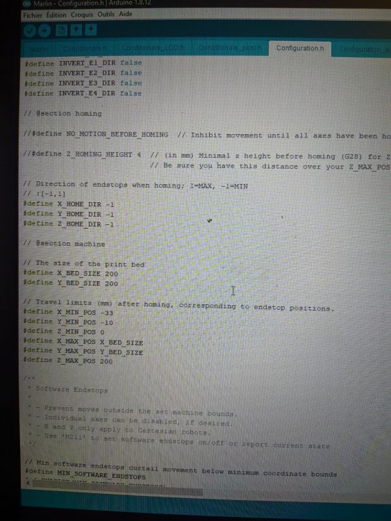

Bonjour ! Je viens vers vous car j'ai deux "petits" soucis sur ma CTC Pro B I3 ! Le premier problème est que mes impressions ne sont pas centrée par rapport au plateau, elles se retrouvent toujours plus à droite que le centre, pourtant mes valeurs pour le bed sont bonnes sur cura et dans le marlin je crois ! J'ai bien le "origine au centre" décoché sur Cura. Mon deuxième problème est que lorsque j'imprime des objets avec des trous, ils ne sont jamais vraiment rond et il y a du vide entre les trous et le remplissage Si vous avez une idée pour l'un de mes problèmes ou les deux je vous en serais très reconnaissant !!! merci beaucoup !!
