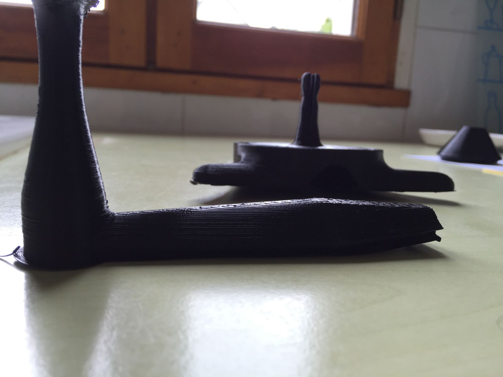

  8. dutout
    Rétrécissement
    J'avais promis que je reviendrai pour donner les résultats. J'ai réglé l'offset au plus fin (sans labourer le scotch) et surtout, avant chaque impression, je nettoie le plateau avec du nettoyant frein (merci pimclik) ce que n'aurais jamais osé faire par peur de décoller le scotch. En fait, tout tient et l'accroche est bonne. Pourquoi faire compliqué, quand la simplicité s'impose

  12. dutout
    Rétrécissement
    Tout d'abord bonjour à tous et merci pour la foule d'infos de ce forum. J'ai bien sûr d'bord cherché si quelqu'un avait le même problème que moi ... mais il semblerait que je sois le seul. Lors de l'impression de pièces, au bout de 2 ou 3 mm d'épaisseur, le bord de celles-ci à tendance à remonter et soit se décoller du blue tape soit même décoller le blue tape. le dessous des pièces n'est plus plan. Comme une image vaut mieux qu'un discours. D'avance, merci
