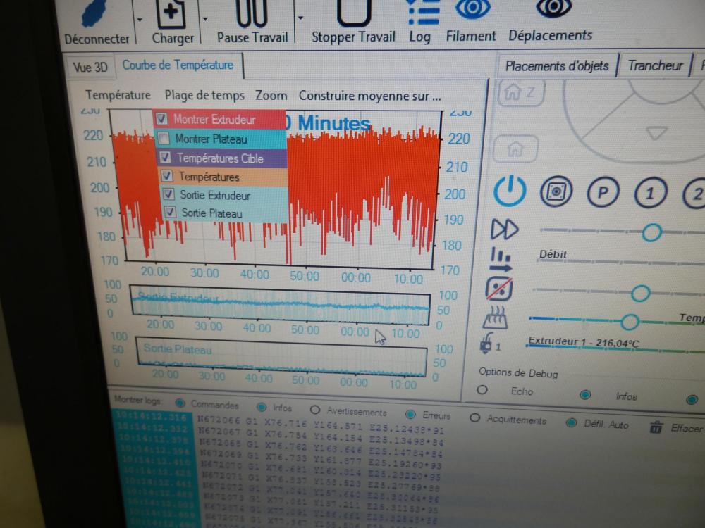

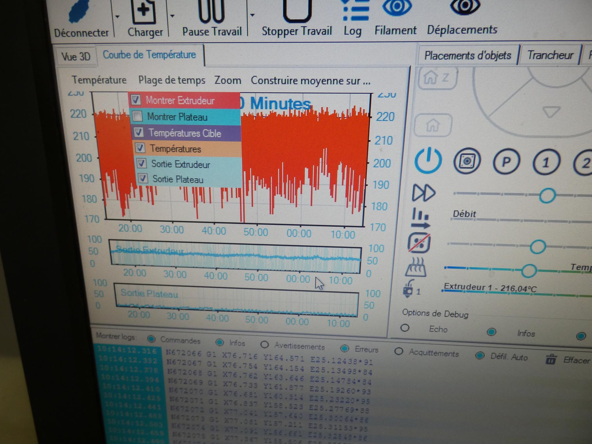

- autre - Temperature tete d'impression instable
Michel Kigalere en réponse au topic de Michel Kigalere dans Électronique
Merci pour.... votre lecture , j'ai fini par trouver : https://www.amazon.fr/Giantarm-accessoires-imprimante-Mix-Color-Extruder/dp/B07MNVRBRR/ref=sr_1_1?__mk_fr_FR=ÅMÅŽÕÑ&keywords=PT3-25E2-S2&qid=1568711924&s=industrial&sr=1-1 -
Bonjour, Sur ma Prusa j'ai 2 extrudeurs qui envoient le filament vers 1 tete. Comme on peut voir sur la ,photo j'ai de grosses variations de température. Je n'arrive pas à trouver de tete correspondant précisément à l'imprimante. Je n'utilise pas la fonction dual color et je pourrais ne mettre qu'une tete simple mais j'ai peur de ne pas pouvoir la fixer correctement. donc : QQ1 sait-il ou je peux trouver une tete pour un M201 ? ou Y a t'il possibilité de ne trouver que la sonde et la resistance ( ne sachant pas laquelle pose probleme) ? ou Avez vous d'autres suggestion à me faire ? Merci

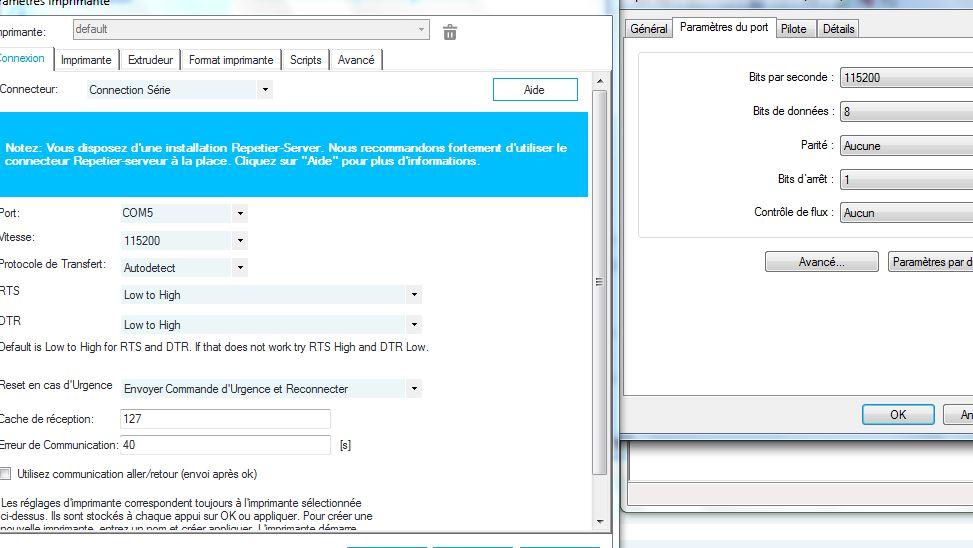

j'ai désinstallé puis réinstallé repetier host . Avec le com réglé à 250000 ca m'a permis de bouger un peu la tete et le plateau mais rapidement ca ne marche plus. Coté windows le max du port c'est 128000. Si je regle la prusa sur 128000 ca ne marche plus. -

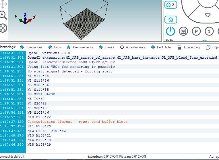

je suis passé en marlin 1.1.8 , j'ai essayé d'installer une autre carte USB mais je n'arrive toujours pas à faire fonctionner repetier. Poutant la communication est suffisamment bonne , au moins pour mettre à jour la carte ... -
Prusa I3 remplacement de GTM32 par une GT2560
Michel Kigalere en réponse au topic de Michel Kigalere dans Prusa
Bonjour Ma carte d'origine GTM32 ayant cramé j'ai trouvé une GT2560 pour la remplacer Le firmware de la nouvelle carte est : I3proB_G02_V1.0.04_01 chargé ici : https://www.geeetech.com/download.html?download_id=34 l'ecran lcd affiche correctement la la température , la version de la carte ... à partir du bouton de l'imprimante les commandes semblent s'exécuter correctement ( chauffe,...) avec repetier je me connecte correctement à l'imprimante mais là quand j'envoie une commande ca se gate : Qq1 aurait une piste pour me permettre d'avancer ? Merci
