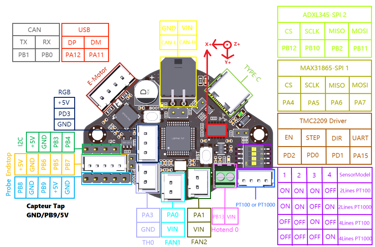

  5. exactement là ou tu les a branchées ... ou mieux sur GND / PB11 ou PD3 / 5V qui ne prend pas un port endstop et qui est prévu pour les leds neopixels. la seul raison pour que ça fume, c'est d'inverser le GND et le 5V
