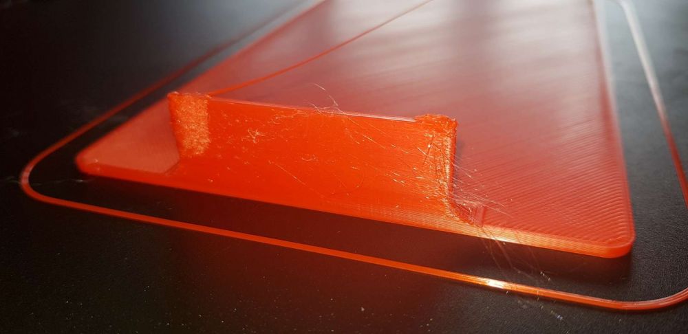

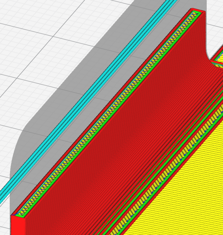

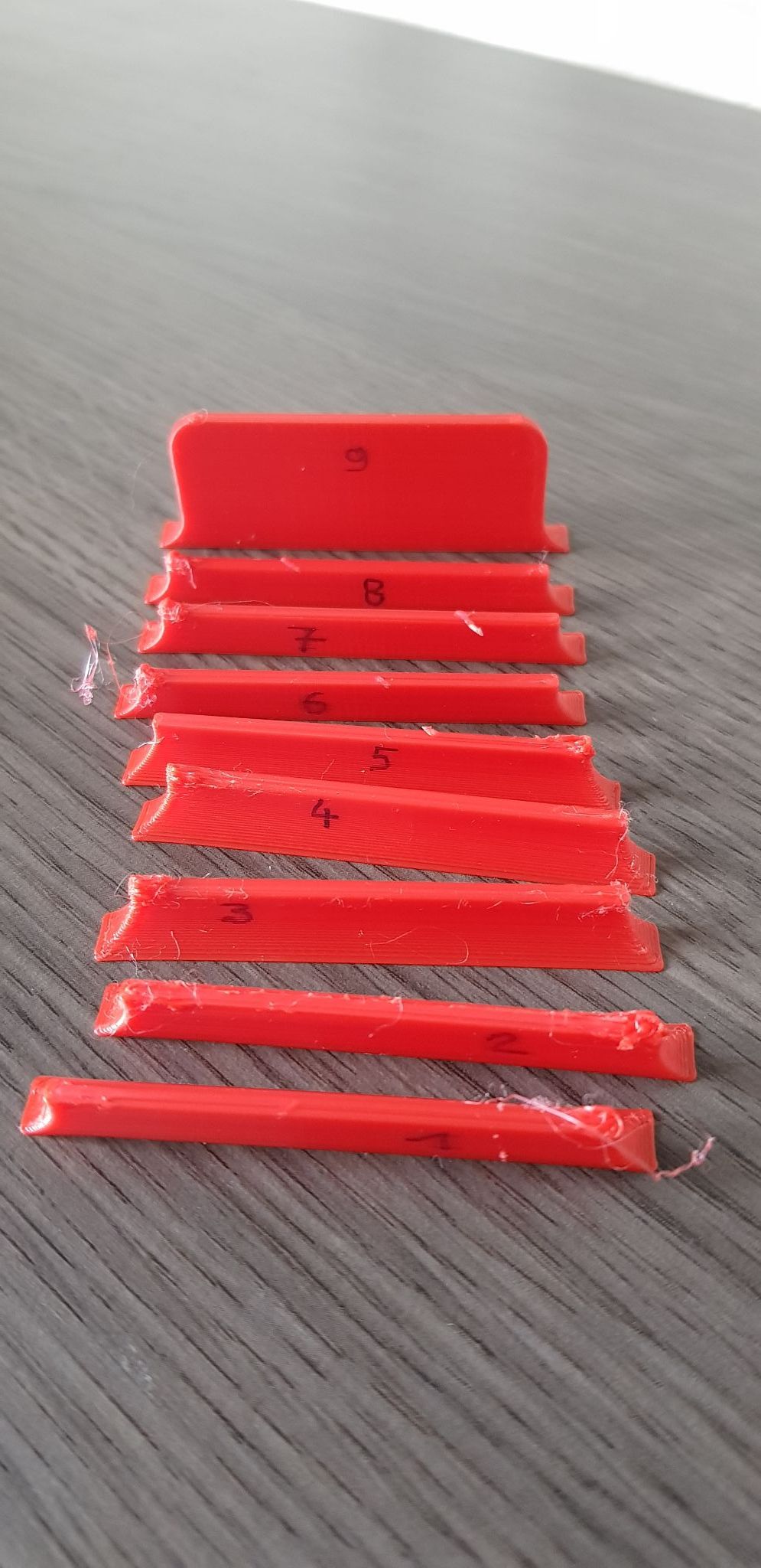

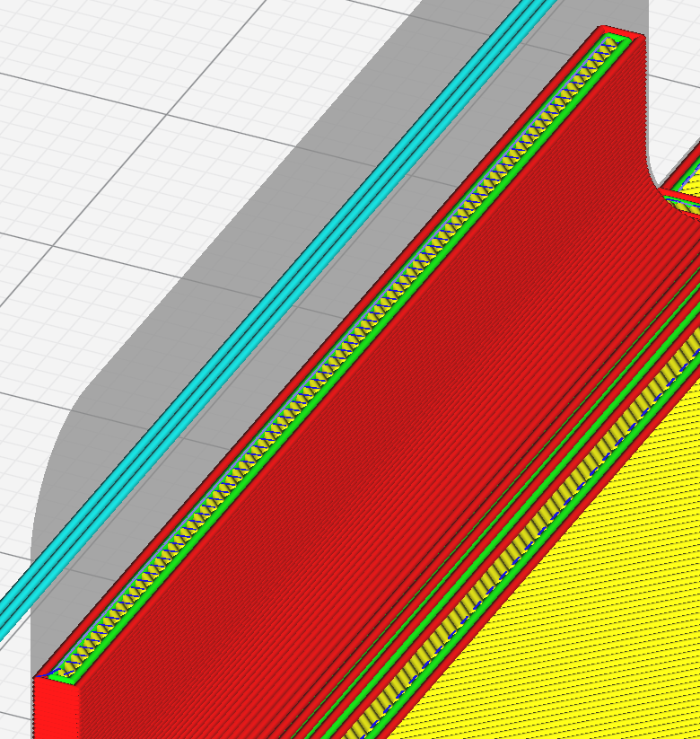

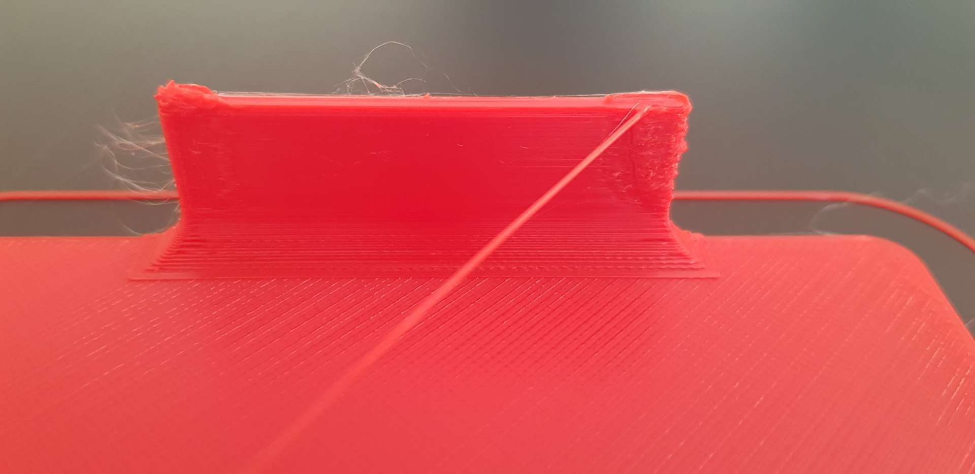

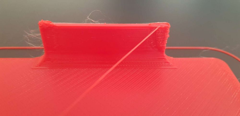

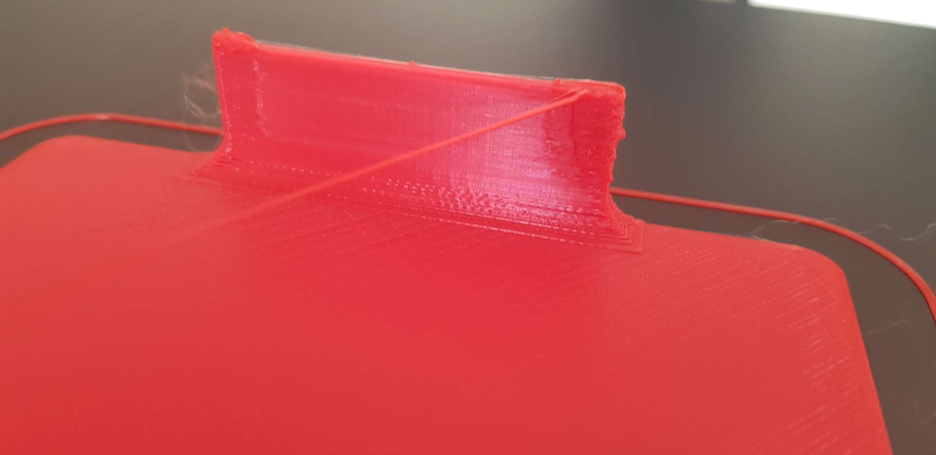

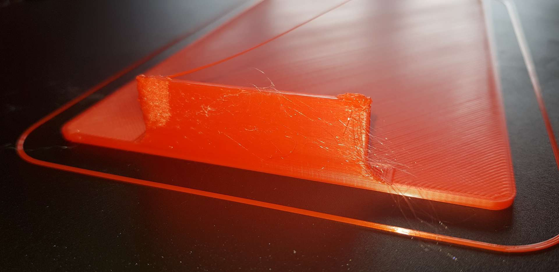

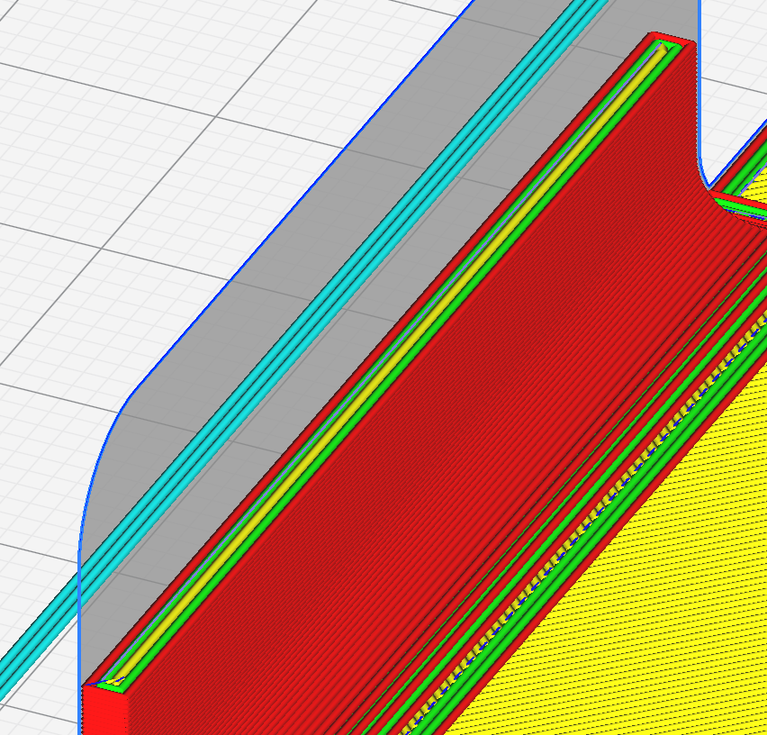

  17. Après pas mal de tests, j'ai réussi à obtenir ce que je voulais. J'aurais tout essayé, ventilation, retrait, tour d'amorçage, exposition jointure, rotation de la pièce.... En fait ça venait d'un truc tout bête que j'ai trouvé en analysant plus sérieusement l'impression par CURA à partir du test N°8 (j'aurais pu faire ça avant...) : Mes tests de 1 à 8 malgré tout les changements étaient comme ci-après En fait mon remplissage bourrait au départ et ca s'amalgamait au fur et à mesure mais en mettant un plus grand retrait, voir descendre le débit au démarrage. J'ai solutionné le tout en rajoutant une coque qui ne peut pas être complètement imprimée, ça fait la même chose que le remplissage mais une passe continue. Tout est dans les petits traits bleus de CURA

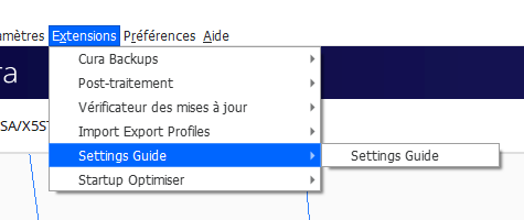

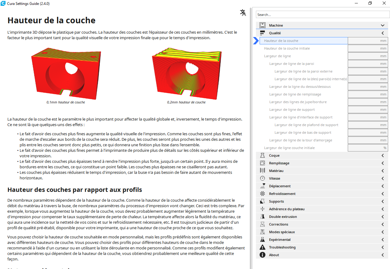

    Je viens de découvrir un guide en plugin sur CURA en français comportant toutes les fonctions du logiciel - TIPTOP !! A installer depuis le logiciel depuis le marketplace Et à ouvrir dans les extensions

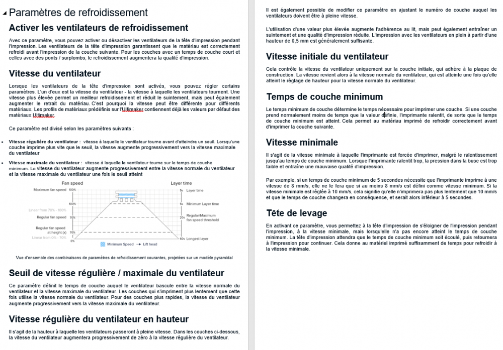

  21. Ok, faut que je regarde la gestion de mes ventilateurs sur CURA, pour info, ça va aider beaucoup de monde (tiré du manuel CURA et traduit en français) :

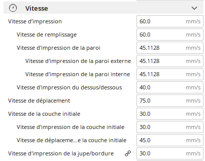

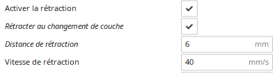

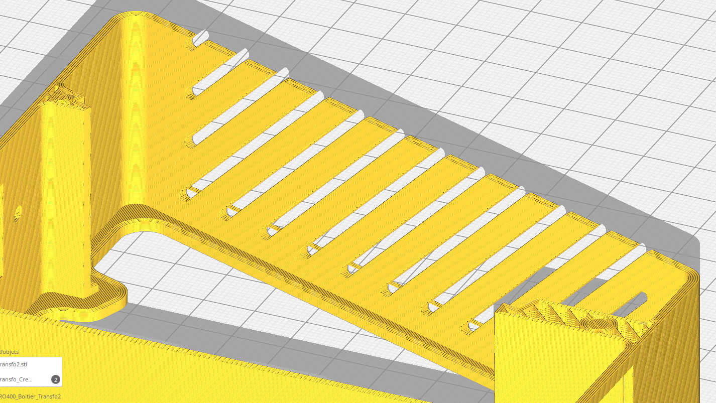

  22. Ok, merci du conseil. J'ai fait un boitier la dernière fois, aucuns problèmes de ce type, pourtant j'avais des parties encore plus fines et en porte à faux (par contre ça bougeait dur en haut, j'aurais dû scinder les ouvertures en 2.. mais c'est pas le sujet) Là, j'avais 5mm de rétractation à 40mm/s par contre d'autres paramètres plus judicieux. Je vais investiguer....

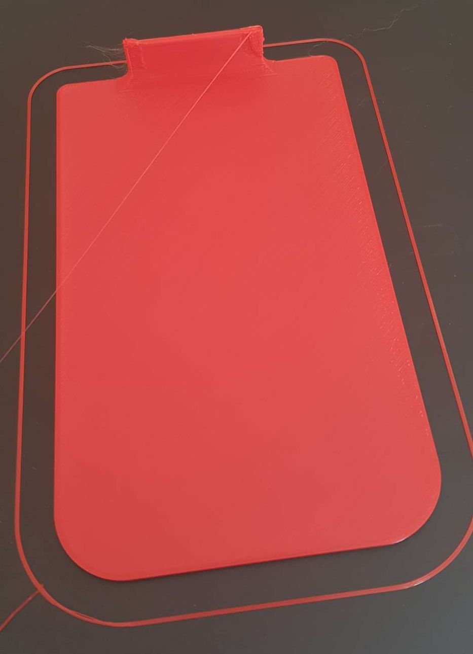

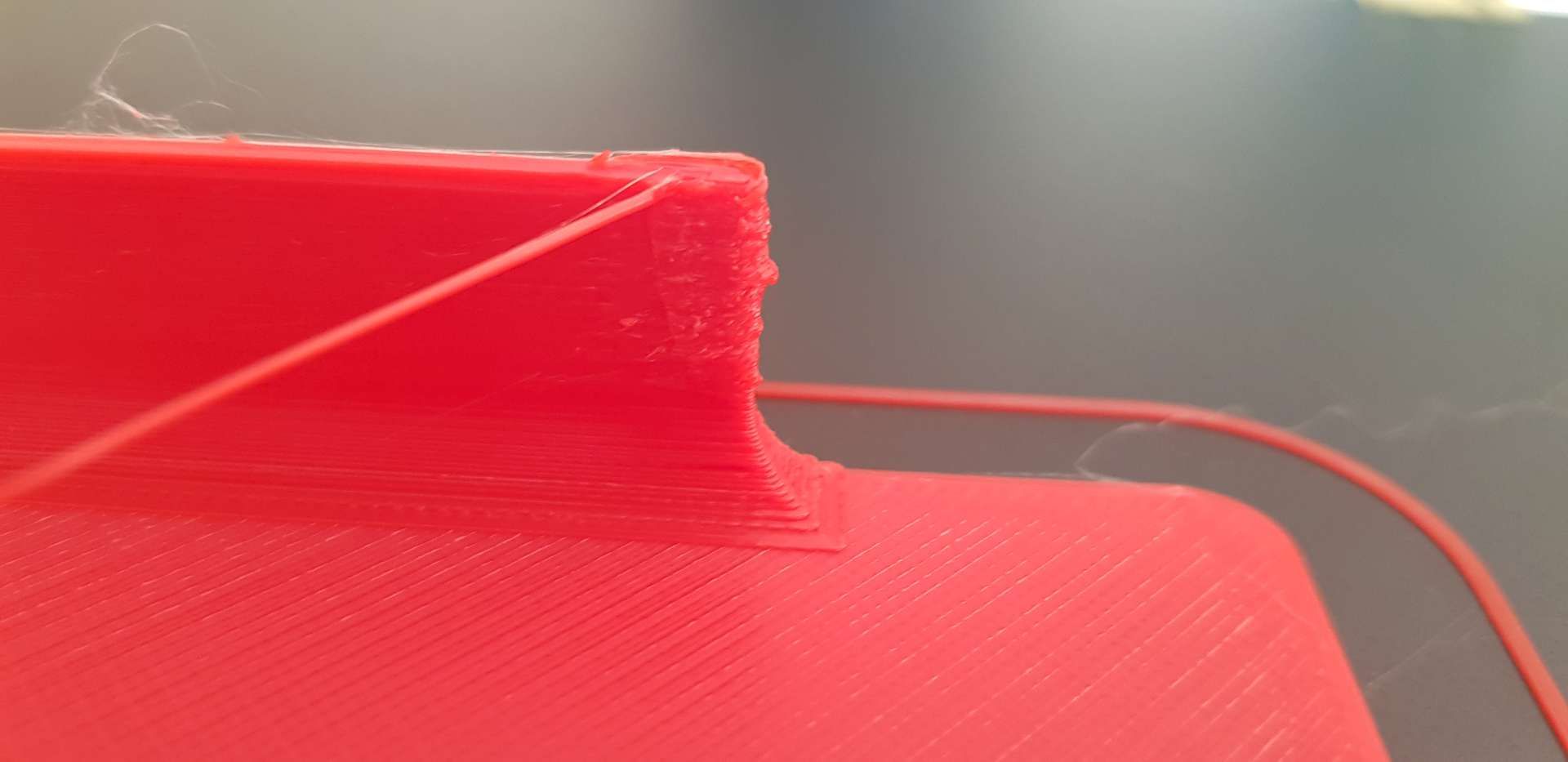

  24. Petit problème sur la fin... Tout était pourtant bien parti Par contre la fin... Un problème de chaleur ou de vitesse sur la partie fine ? Fait sur CURA Saccades activées Contrôles d'accélérations activées
