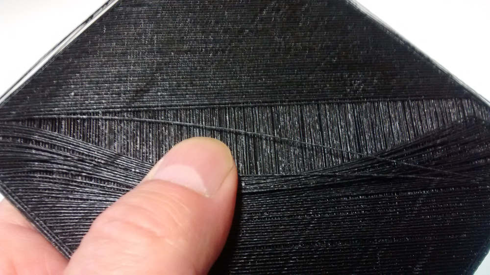

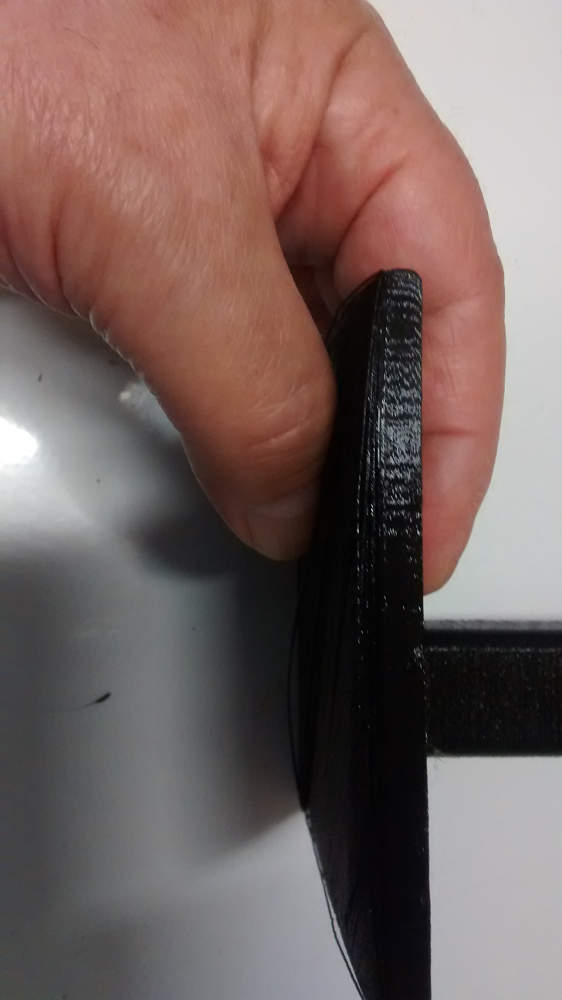

Jeannot40 en réponse au topic de Jeannot40 dans Entraide : Questions/Réponses sur l'impression 3D
Merci de ta réponse. Non ce n'est pas de l'ABS mais du PLA et oui j'utilise un plateau chauffant. Mais c'est sûr que le jour où j'ai tenté cette impression c'était le plus froid. -
Trop loin du plateau ?
Jeannot40 a posté un sujet dans Entraide : Questions/Réponses sur l'impression 3D
Bonjour Je voudrais votre avis sur ce problème, vu que je suis débutant et que donc c'est la 1ére fois que je le rencontre. Les filaments de la 1ére couche ne sont pas collés et jointifs, et les coins se relèvent (il s'agit d'une bête plaque de 120x120x8 mm). J'ai rereglé la hauteur plateau (mais qu'est ce qui bouge? Cela fait 3 fois que je le relève depuis un mois que j'ai l'imprimante! La tempèrature ? (garage pas chauffé)). Il semblerait que ça aille bien maintenant mais je n'ai fait que des petites pièces, et j'attends votre avis avant de relancer quelque chose comme ça (7 heures d'impression). -

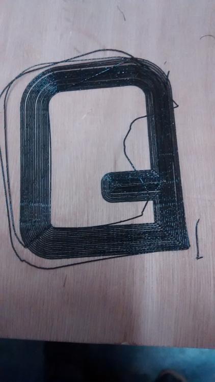

Merci pour vos réponses les gars. Je vais commandé ça vite fait, après avoir vérifier le filetage. Question subsidiaire : elle se démonte comment la vis ? Il faut tout débrancher ou il y a une combine pour extraire en place la cartouche de chauffe du bloc en aluminium? S'il faut tout débrancher cela va finir avec un connecteur je le sens bien. -
Bonjour Non il n'y a pas de PTFE dans la vis. Et oui je laisse refroidir sous tension (j'ai de suite compris qu'il ne fallait pas interrompre la ventilation de la tête tant que l'extrudeur est chaud). -
Bonjour Mon imprimante PRUSA I3 ANET A8 est toute neuve mais chaque fois que je veux re imprimer après quelques jours d'arrêt (2 fois déjà) c'est pareil il n'y a rien qui sort de la buse. Alors je démonte la buse, l'extrudeur, je met en chauffe à 100°, et je retire en enfilant côté buse une petite clé allen le bout de fil qui est coincé dans la tige fileté creuse. Non sans mal car au niveau de la buse le fil forme un épaulement (voir photo) et cela accroche. Puis je remonte, je renivelle, je met en chauffe, et sans avoir à déboucher la buse je renfile mon fil; hop ça coule un peu quand je force le fil à la main et hop l'impression démarre sans problème. Bon je trouve que cela fait beaucoup de travail pour remettre en service l'imprimante aussi je me demande s'il n'y pas une combine pour que cela ne coince pas comme ça. Et puis d'ailleurs qu'est ce qui peut coincer puisque le PLA on le fait fondre dans l'extrudeur? Pourtant ça coince: j'ai essayé d'avancer le fil au moteur ou à la main en débrayant la roue d'entrainement: il n'y a rien qui sort. -

Merci oui j'ai trouvé; mais effectivement il faut mettre des pinces et argh cela limite la surface. Quelqu'un n'aurait pas essayé simplement appliqué avec de la graisse thermique? C'est quand même un petit peu adhérent comme produit et sur un surface comme ça cela devrait tenir. Mais je ne suis pas arrivé à trouver une plaque 220x220 qui irait bien sur mon heatbed. Bon pas trop cherché aussi mais sur prepap.me ils n'ont pas. Et puis pour le bouton j'ai lancé cette modification http://chezcyril.over-blog.com/2016/01/prise-avec-fusible-et-interrupteur-pour-imprimante-3d-prusa-i3.html l'inter est commandé, le boitier est imprimé.
Merci de vos conseils et liens explicatifs. Grâce à vous je suis arrivé à imprimer correctement ma pièce J'ai mis de la laque - extra forte - et cela change tout: j'ai dû forcer sacrément pour décoller la pièce du plateau. Et j'ai fait un brim mais cela ne m'a pas convaincu: c'est juste une série de fils non jointifs qui ne se tiennent pas donc et qui adhérent faiblement au plateau. Le brim est resté en place quand j'ai décollé la pièce (donc il n'était pas jointif avec la pièce non plus) mais je l'ai enlevé juste avec l'ongle. Enfin il a eu le mérite de bien amorcer la buse car j'ai remarqué que cela ne commence à imprimer qu'au bout de 3 ou 4 cm. Et plus de fuites à la buse
