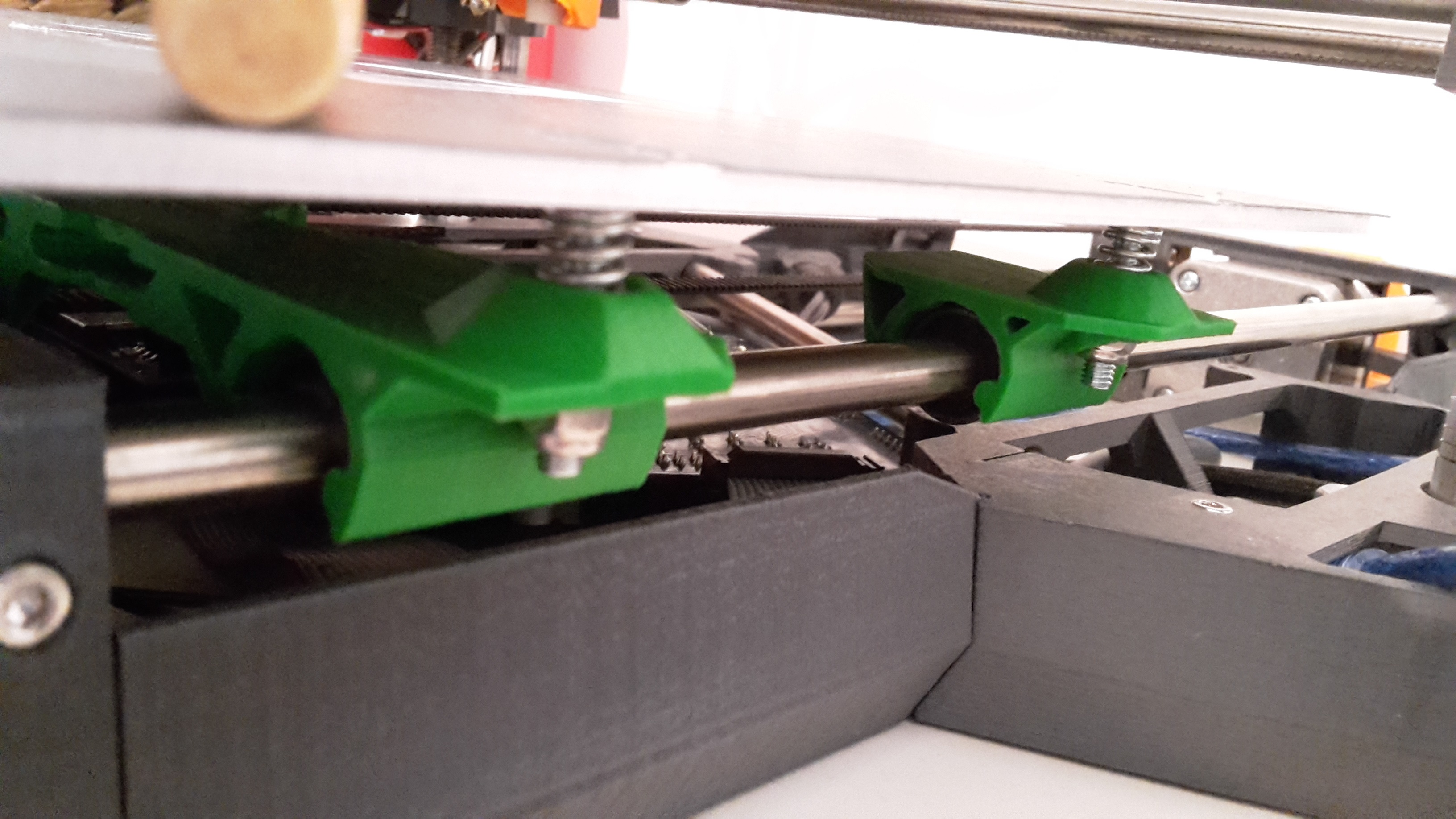

  1. Bonjour, @dr_zyx: ya quelques temps déjà j'ai fait un support réglage pour ma DE: https://www.thingiverse.com/thing:2226014 En ajoutant des ressorts entre ces supports et le plateau ça m'a permis de le régler pour améliorer sa planéité. En espérant que ça puisse te rendre service.

  5. J'ai eu des problème un peu similaire au début. Comme @laurentGuille mes deux barres en X n'étaient pas parallèle. Mais j'ai aussi vu grâce à la méthode de @duky que mon plateau était bombé. Pour résoudre le problème, j'ai fait de nouveaux supports de plateau montés sur ressort. Du coup je peux régler la hauteur de chaque point (mais je pers aussi qq mm utile en Z)

  8. Joli projet Yamashiro. Pour ma part je viens de réimprimer un support de plateau qui permet le réglage en Z du plateau sur chaque fixation (mon plateau est légèrement bombé, j'espère arrivé à résoudre le problème comme ça). Et en démontant mon plateau pour accéder à l'ancien support je me suis aperçu que cet ancien support avait fléchi sous l'effet de la tension de la courroie (pourtant tendue à la main). Donc fait attention à ça. Si tu peut intègre des renfort pour éviter la déformation de ta pièce et fait attention à ne pas trop tendre tes courroies.
