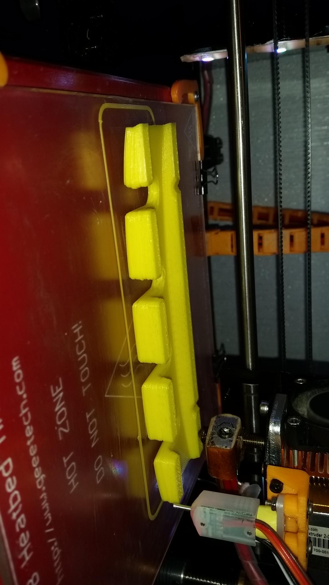

Bonjour a tous, J'ai redessiner le suport pour 3Dtouch car il me semblais peu solide et après 2 impressions il s'est plier !!! Donc voici le fichier fait avec Freecad. Si besoin je peu le sortir sous un autre format Bonne Journee 3DTOUCH.FCStd -
