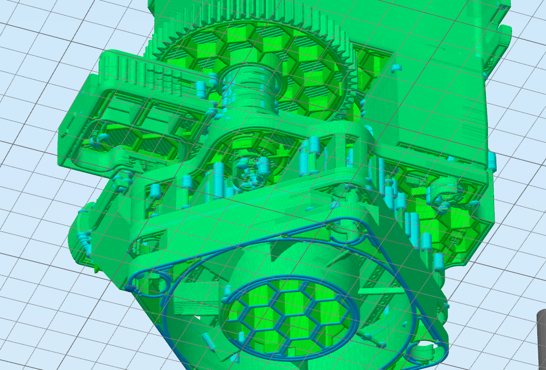

bonjour, voila quelque nouvelles du projet. toutes la partie mécanique et électronique a été commandé chez nos amis chinois le 4 avril et viens d’être reçu en totalité. Pour la partie chassis et les fournitures prises chez motedis notamment les équerres d'angle et les arbre d'axe en dia 10 et 12mm, le tout est en transit près de uzerche en ce moment. A environ 2h30 - 3h de la maison donc début de semaine ça devrais être bon. Rien a dire sur motedis, ca a été du rapide.Commandé le 11/04, production terminé le 16/04, suivi colis le 17/04 Pour la partie pièce imprimer, j'ai presque fini me manque une ou 2 pièces mais rien de méchant. Quelques photos des pièces pour illustrer le tout. -

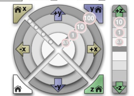

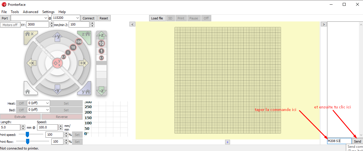

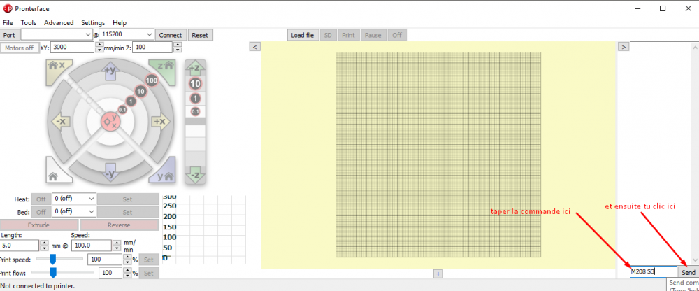

il est la ton soucis pronteface = G28 Z donc caca ça fera pas un G32 faut envoyer la commande manuellement apres un M208 S3 bien sur Toute les icones de maison = Home axe = G28 donc ca revient a ce que je disais ca ne marchera jamais pour un home Z, ton axe z reste sur place. ton fichier config est nickel c'est ta méthode qui n'est pas bonne. tu tape M208 S3 tu valide avec send puis tu recommence avec G32 et la tu dois voir ta tête, ce mettre au milieu du plateau devant palpé 2 fois ensuite elle se place au fond a droite palpe 1 fois et pareil a gauche -
32 bits Problème 3d touch et mks sbase v1.3
Elenedeath en réponse au topic de Vanvan dans Électronique
tu passe comment pour faire ton z car le home Z de l'ecran c'est normal qu'il bouge pas vu que c'est un G28 Z qu'il fait et non un G32 pour faire un G32 faut passer soit par repetier host, soit par simplify3d, soit ton gcode, ou par l'icone d'autoleveling après avoir sortie le pin sinon c'est le crash assuré pareil d'ailleurs via toute les méthodes, pin pas sortie = CRASH. en gros dans le gcode du slicer en depuis de fichier il faut un G28 pour le home X et Y puis M208 S3.0 puis G32 et enfin M208 S7.0 pour rentrer le pin. G28 M208 S3 G32 M208 S7 ya pas plus simple, j'ai testé via repetier et en direct écran ca passe. la seule méthode non testé c'est la méthode automatique via un gcode car mon bltouch n'est pas monté, je le tenais a la main pour faire mes essais mais je ne vois pas pourquoi ca ne marcherais pas. -

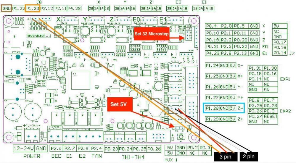

bonjour, pour le 3d touch attention a bien configuré l’écran surtout si c'est un tft 2.8 ou 3.2 car je viens de passer l’après-midi a essayer de comprendre et j'ai enfin un G32 qui fait le taf Dans la configuration écran du tft, mettre le leveling a 1 de base, il est a 0 ############ Leveling Function ######################################## #leveling mode(manual:0; auto:1; conceal leveling button:2) >cfg_leveling_mode:1 pour pouvoir sortir le pin et le rentrer, toujours dans la configuration écran ############## Function Customization ####################################### #set number of "More" button >moreitem_pic_cnt:5 #edit command for 1~7 "More" button,each command must be separated by semicolon ";" ## BLTouch Servo Settings ## M280 S3 deploy pin ## M280 S5.5 zpin test mode ## M280 S7 Retract pin ## M280 S8.4 self test ## M280 S10.6 Alarm release >moreitem_button1_cmd:M280 S3.0; >moreitem_button2_cmd:M280 S7.0; >moreitem_button3_cmd:M280 S10.6; >moreitem_button4_cmd:M280 S5.5; >moreitem_button5_cmd:M280 S8.4; Du coté de la configuration de la mks Sbase commenter la ligne gamma_min_endstop dans la section sur les endstop # Endstops beta_min 0 # beta_max 300 # #gamma_min_endstop 1.28^! # normally 1.28, Change to nc to prevent conflict with BLTouch #gamma_max_endstop 1.29^ # gamma_max_endstop nc # gamma_homing_direction home_to_min # gamma_min 0 # gamma_max 220 # descendre dans la section Z_probe et mettre comme ceci, la partie sur le "switch.servo" est à ajouter elle n'existait pas dans mon fichier de configuration # optional Z probe zprobe.enable true # set to true to enable a zprobe zprobe.probe_pin 1.28 # pin probe is attached to if NC remove the ! zprobe.slow_feedrate 5 # mm/sec probe feed rate zprobe.debounce_count 100 # set if noisy zprobe.fast_feedrate 100 # move feedrate mm/sec zprobe.probe_height 5 # how much above bed to start probe gamma_min_endstop nc # normally 1.28, Change to nc to prevent conflict with BLTouch ## BLTouch Servo Settings ## M280 S3 deploy pin ## M280 S5.5 zpin test mode ## M280 S7 Retract pin ## M280 S8.4 self test ## M280 S10.6 Alarm release switch.servo.enable true switch.servo.input_on_command M280 S3.0 # M280 S7.5 Would be midway switch.servo.input_off_command M280 S7.0 # Same as M280 S0 0% duty cycle, effectivley off switch.servo.output_pin 1.23 # Must be a PWM capable pin switch.servo.output_type hwpwm # H/W PWM output settable switch.servo.pwm_period_ms 20 # Set Period to 20ms (50Hz) - Default is 50Hz # associated with zprobe the leveling strategy to use leveling-strategy.three-point-leveling.enable true # a leveling strategy that probes three points to define a plane and keeps the Z parallel to that plane leveling-strategy.three-point-leveling.point1 100.0,0.0 # the first probe point (x,y) optional may be defined with M557 leveling-strategy.three-point-leveling.point2 200.0,200.0 # the second probe point (x,y) leveling-strategy.three-point-leveling.point3 0.0,200.0 # the third probe point (x,y) leveling-strategy.three-point-leveling.home_first true # home the XY axis before probing leveling-strategy.three-point-leveling.tolerance 0.03 # the probe tolerance in mm, anything less that this will be ignored, default is 0.03mm leveling-strategy.three-point-leveling.probe_offsets 0,0,0 # the probe offsets from nozzle, must be x,y,z, default is no offset leveling-strategy.three-point-leveling.save_plane false # set to true to allow the bed plane to be saved with M500 default is false Pour le branchement, le placement des fils a été modifié fiche 3PIN -SIG (fil bleu) sur le pin 1.23 -5V (fil rouge) sorti de la fiche pour rejoindre l'autre fiche -GND (fil noir) sur le GND a coté du pin 1.22 et 1.23 Fiche 2PIN transfomé en 3 PIN -Zmin (fil jaune) connecteur de gauche de Z- (labellisé S sur la carte) -GND (fil noir) connecteur central de Z- (labellisé G sur la carte) -5V (fil rouge) connecteur à droite de Z- (labellisé V sur la carte) ce qui donne cela en rendu visuel j'utilise ce modèle de 3dtouch > 3d touch Aliexpress -
