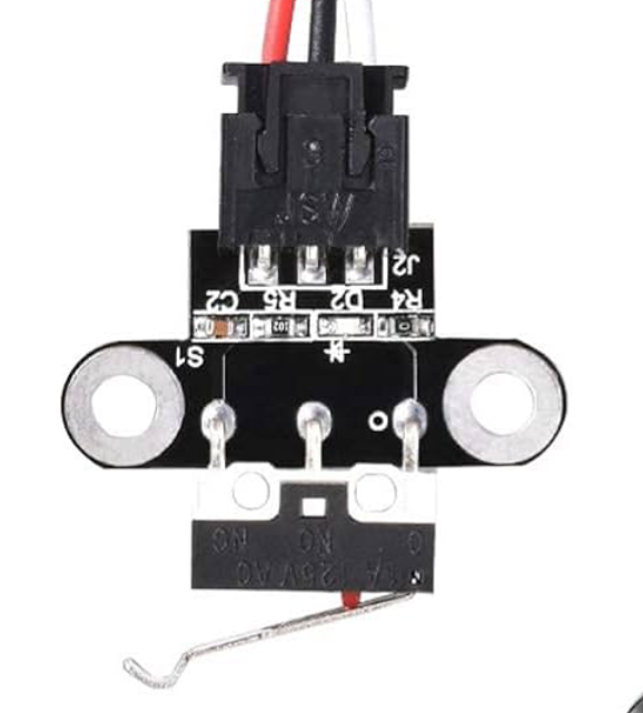

    [SW X2] surchauffe hotend

  6. iRia
    bon ça fonctionne je sais pas d'où vient le problème. Si un jours ça arrive a une autre personne ça aura été utile. et merci pour l'aide
  7. iRia
    Bon j’ai testé de débrancher rebranché les nappe et les connecteurs aussi. Ça a rien changer. J’ai essayé d’autres end stop meme problème. Du coup j’ai tenté avec celui de l’axes y. Et là pas de problème. J’ai mis celui que j’avais mis sur l’axes x à la place je test demain. Mais vraiment bizarre je vois vraiment pas pourquoi ça fait ça
  8. iRia
    J’ai fais une vidéo pour montrer du coup le problème survient aussi quand j’appuie sur le endstop grosse chute de la température
  9. iRia
    Je viens de trouver le problème j’ai eu mon x endstop qui a été écrasé. Du coup j’ai mis un autre endstop comme ça. Mais ça fait 3 jours et entre-temps j’ai imprimé du coup je comprends pas
  10. iRia
    J’ai testé avec un autre sonde toujours pareil. J’ai aussi une erreur au bout de quelques secondes de surchauffe. Et après l’erreur je ne peux plus déplacer la tête. je pensais changer de carte mère pour passer sur une m4p ou m5p avec cb1 D’ailleurs sais-tu si c’est possible de connecter l’écran de la x2 a la M5P
