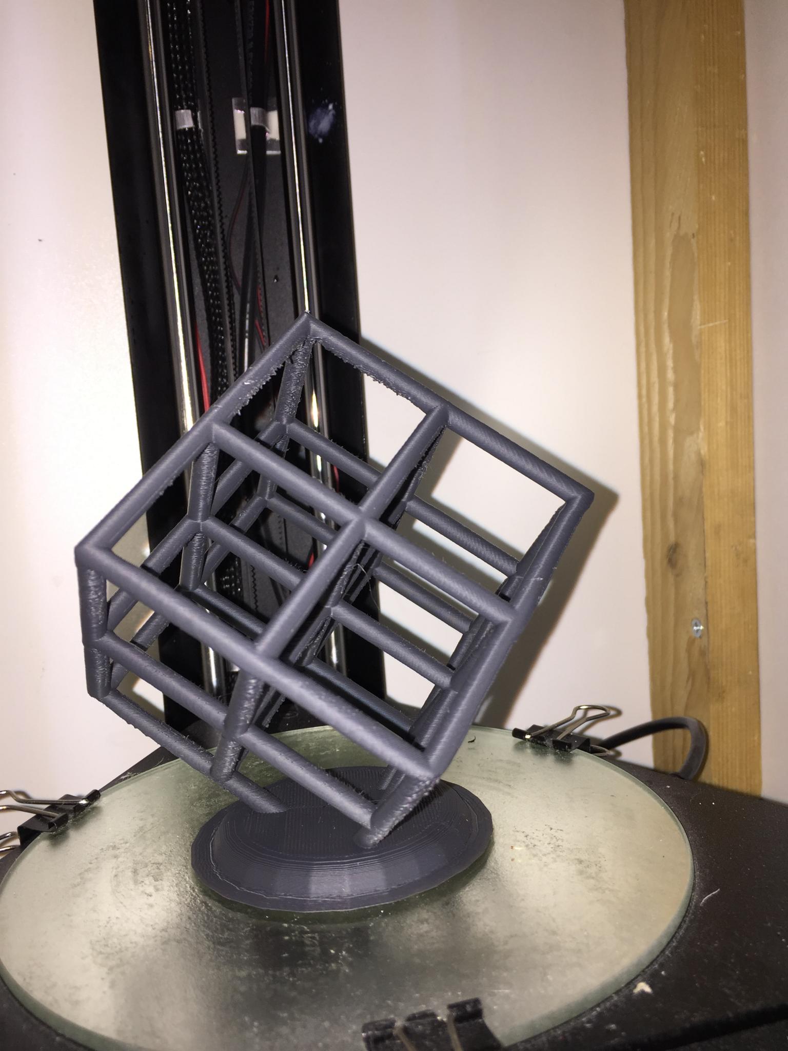

Crocodiles sortis de l'imprimante sans problème et encore une fois la microdelta avec la buse de 0,2 s'en est vraiment bien sortie! J'ai fait 2 essais : un à 0,1 d'épaisseur et le deuxième à 0,05 d'épaisseur et sincèrement sur ce type de pièces la différence n'est pas hyper flagrante. On voit bien l'espace entre les 3 serpentins c'est vraiment petit et fin donc pas facile de faire de bonnes photos. J'en profite pour mettre le benchy après une rapide "épilation" -

@EscargotLJ, je ferais bien un essai avec ton "crocodile" car après tout, c'est bien de faire des petits bateaux , mais l'origine du sujet était de faire pièces fines (pour les trains en HO) Je vais voir ce que cela donne et te tiens au courant -

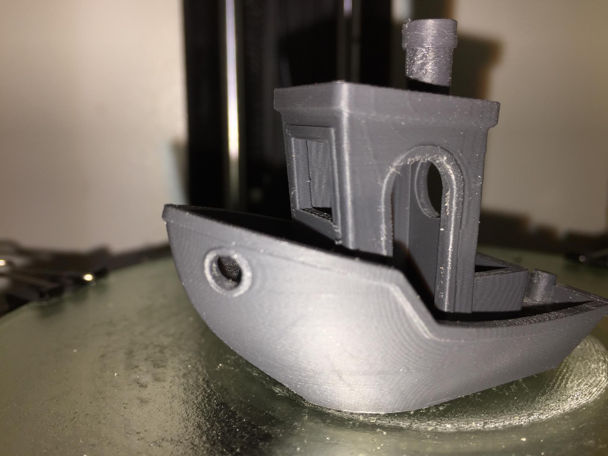

Yep pour le briquet mais je voulais montrer brut de sortie d'impression ! Pour les paramètres comme déjà dit en buse 0,2, j'ai eut de mauvais résultats avec cura et je suis revenu sous repetier et les résultats sont bons. En gros mes paramètres : PLA Tc buse= 210C Tc plateau = 60 vitesse = 40 retract= 4mm Rien d'extraordinaire. Pas de piège particulier j'essaierai de faire une impression écran sous repetier -

J'ai enfin trouvé un peu de temps pour poster qques photos du Benchy en 0,1 d'épaisseur de couche avec une buse de 0,2. Bon on dirait qu'il est poilu Car j'ai imprimé un peu trop chaud..mais la surface est super lisse et les détails sont impressionnants... voir l'inscription à la poupe -

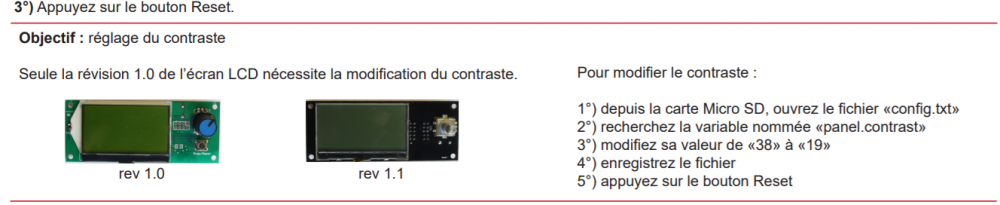

@josk=> pour ton écran, en fonction du modèle de carte écran, il faut modifier le réglage du contraste dans le fichier config de la sd présente sur la carte emotronic. c'est dans les dernière pages de la notice de montage des options. En résumé, si tu as une vieille carte écran rev 1.0(possible vu que c'est une occas) => alors le reglage doit etre à 19 Si tu as une carte écran actuelle rev1.1 => alors le réglage doit être à 38. (à mon avis c'est ton cas)
