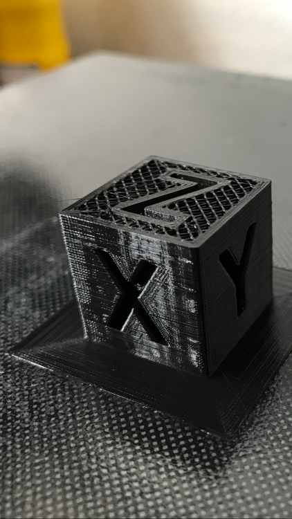

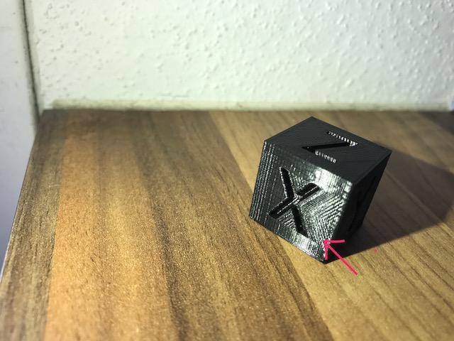

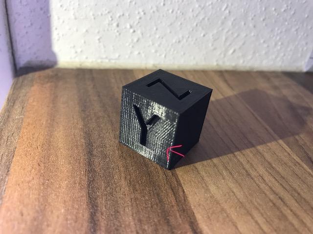

  12. Oui on dirait que l'axe X et Y vibre, et j'en ai tester des solutions, graissage, vérification des courroies, vérification filament, vérification vissage des pièces et mobilité de la hotend, vérifications des courroies (j'ai encore un test a faire mais ça aussi c'est bon normalement), je sèche tout comme le Support Anycubic... Je veux pas pourrir le topic si cela ne fait pas partie de ce dont tu parlais avant je créerai un autre topic. @titeuf007 J'ai aussi vu tout ça dans d'autres posts mais aucun avec la solution à mon problème malheureusement...
  13. Salut @olivierbart j'ai une i3 mega depuis peu, la V2 avec ultra base. Les impressions se font sans pb mais la qualité est loin d'être bonne, les surfaces lisses ne le sont pas y'a des sorte de reflets, idem lorsque j'imprime des cercles j'ai des reflets. C'est ces problèmes dont tu parles ? J'ai récemment fait une grosse impression et le résultat est pire ! Je suis en contact avec @slayer-fr pour trouver une solution ainsi que le Support Anycubic qui j'ai l'impression sèchent malgré tout ce que je leur ai envoyé. Pour l'instant je suis un peu déçu et déprimé de ne pas trouver de solution, je me dit que mon problème est peut être en lien avec ce que toi tu as constaté.
  14. J'ai le défaut n°24 je pense, j'ai trouver ça : https://www.logre.eu/wiki/RepRap_printDoctor#D.C3.A9faut_n.C2.B024.2C_Z.C3.A9brure_ou_motif_r.C3.A9gulier_.C3.A0_l.27extrusion La vitesse ne change rien, c'est pas dramatique mais chaque impression incrustée comme le X, par exemple un rond, une pont, un triangle, y'a cet effet qui gâche un peu au lieu d'avoir les lignes droites.
  15. J'ai pris de la graisse au Lithium, axes et roulements mais pas d'amélioration pour cet effet de vagues, zébrures. Le Support Anycubic m'a donné des réglages à suivre dans Cura mais la encore pas d'amélioration sauf le constat que ces vagues sont moins visibles en 0.2 que 0.1 -> J'ai essayer de décaler l'impression devant/derrière le plateau, même résultat. Sinon j'ai imprimé un Vase Version 4 mais j'ai eu un petit problème sur une couche ratée peut être que j'ai sans faire exprès bouger l'imprimante donc je vais refaire un second.
