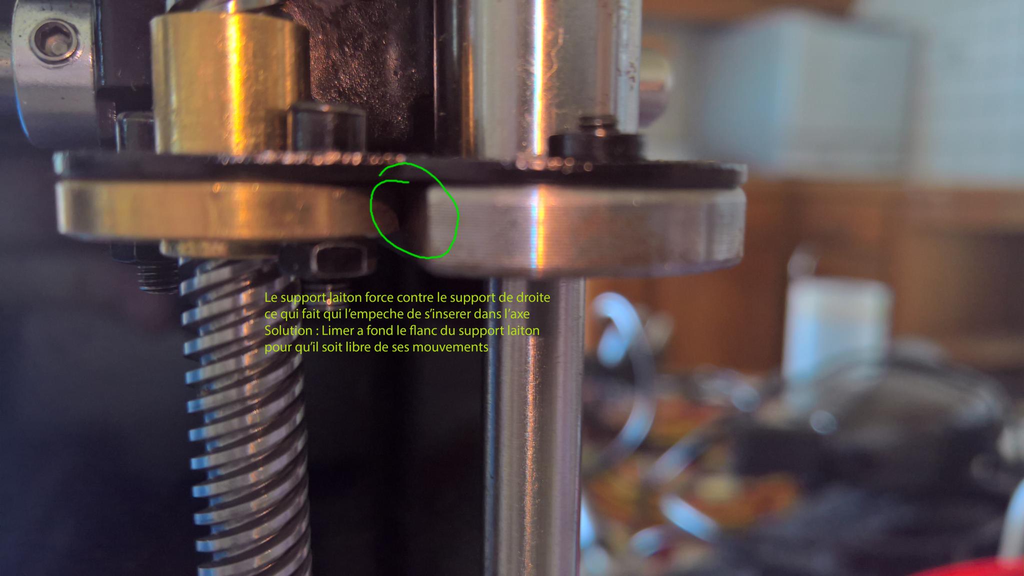

  9. Pour monter mes tiges trapézoïdale, j'ai eu deux problèmes. Coté droit c'est que le support laiton ne rentrais pas sous le chariot noir, et c’était pas une question des trou central trop petit mais simplement de la largeur des support laiton beaucoup trop large et qui touchais le support de l'axe. J'ai donc du limer le flanc du support laiton , et limer plutôt pas mal, puis c'est bien rentrer et ça ne forçais plus, le support laiton a pu se mettre correctement dans l'axe. Pour le coté gauche par contre, j'ai également du limé un peu mais ça n'a pas suffit, du coup j'ai légèrement tordu mon chariot noir, et ça n'a pas suffit non plus, mais en le montant j'ai remarqué que si je mettais que 2 vis au lieu des 4, ça passais nickel.... (J'imagine que ca viens quand meme du chariot mais j'avais peur qu'a force de le tordre comme un porc dans tout les sens, ca finisse par lacher) . J'ai pas osé retouché au bousin tellement j'était content de ma première impression avec les tiges trapézoïdales enfin fonctionnelles

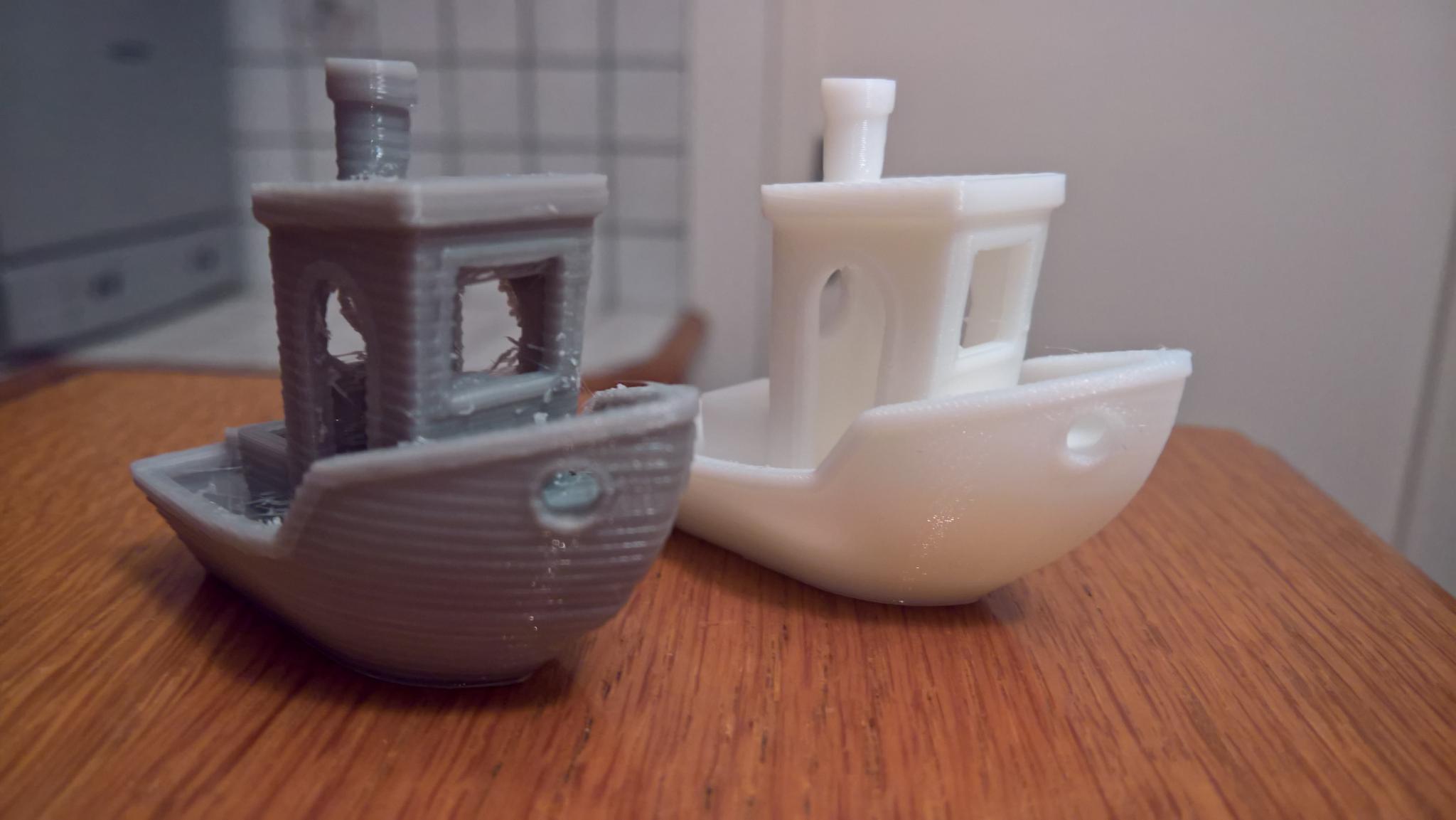

  10. Bon j'ai plus de filament gris, et c'est un vieux benchy ou ma buse coulais un peu trop du nez, mais on vois bien les marques de wobble et aucune coté benchy blanc avec les trapézo
  11. Depuis que j'ai mis mes tiges trapézoïdales, j'vois plus aucune trace de wobble, c'est vraiment fou. J'pensais installer les anti wobble et les coupleurs imprimé mais j'en vois meme pas l'interet maintenant en fait Premiere impression apres l'installation nickel, j'vais voir a la longue si j'installe ca ou pas
