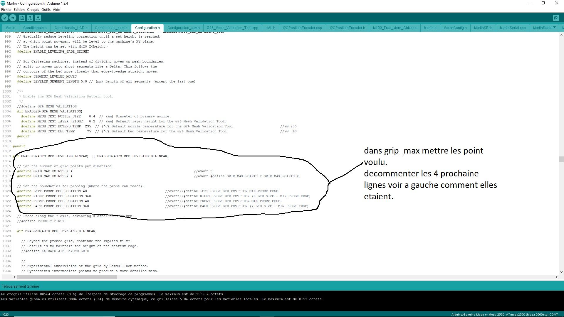

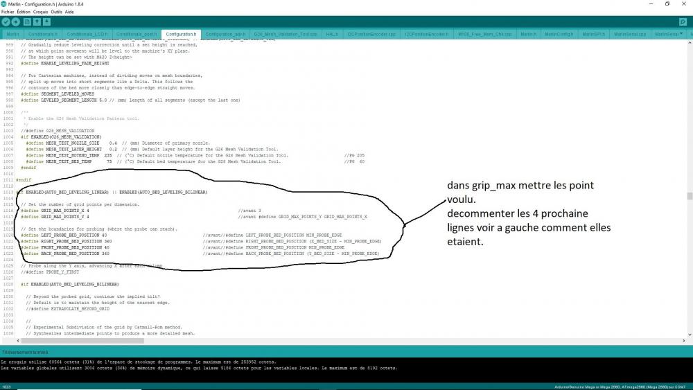

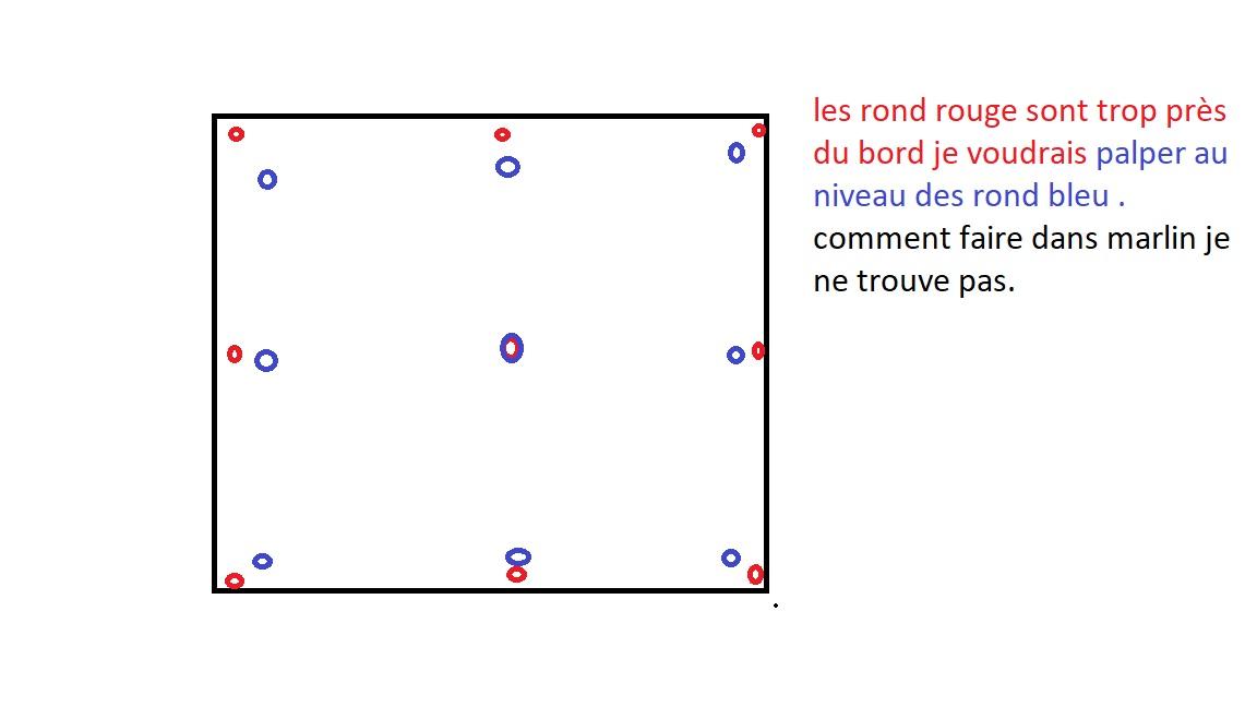

je voudrais modifier l'endroit ou le palpage de l'autonivelement ce fait comment faire celà. un petit dessin pour explication. le petit point noir en bas a droite c'est la position de ma buze sur les endstop X Y. -

merci @Tircownpour tous ça je regarde ça demain matin et je reviens ici vous tenir au courant avec espoir de faire une vrais piéce et une vidéo bien sur. -

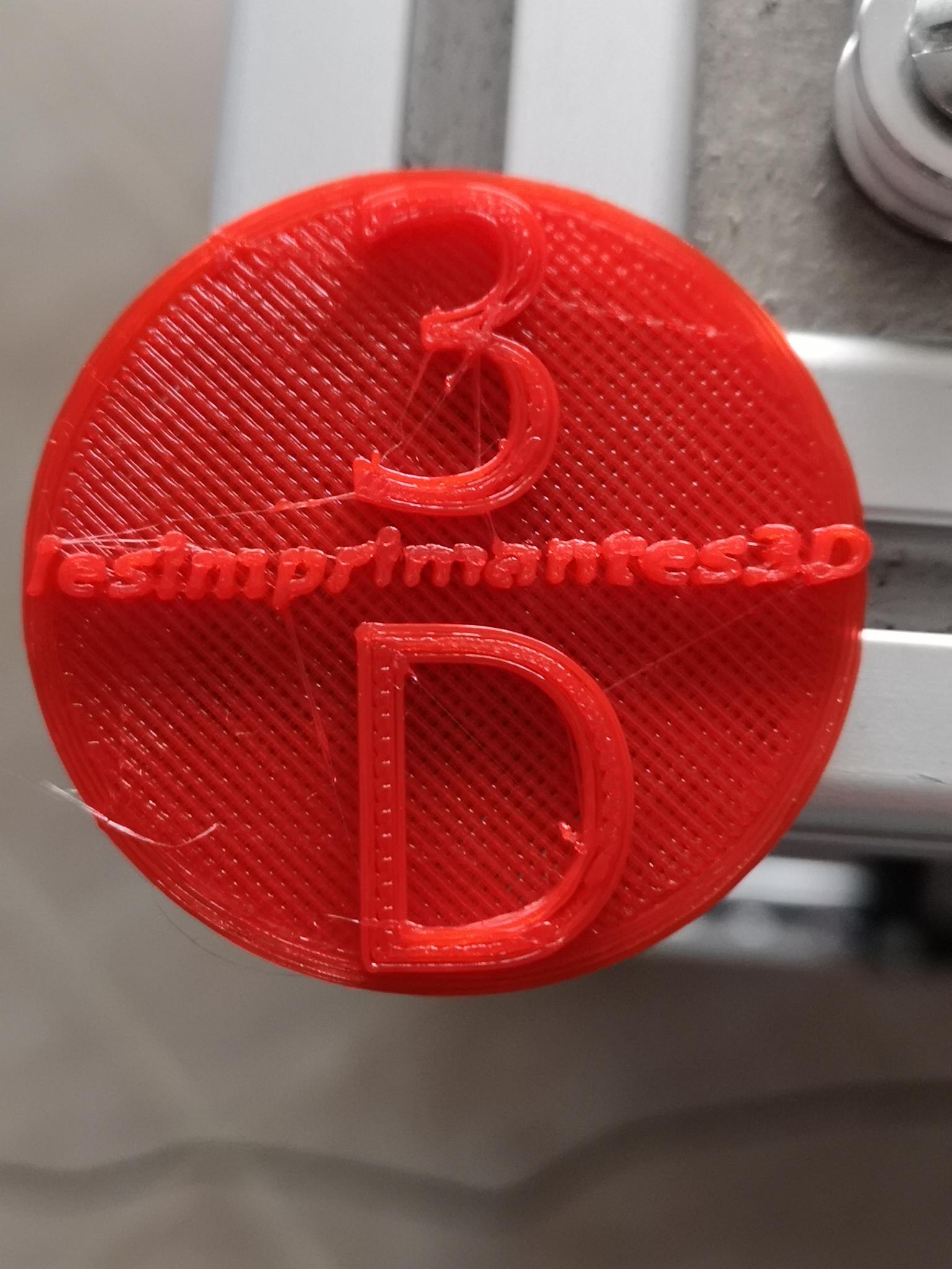

@Yo' le Z c'est la couche du haut c'est donc la fin et je trouve que rien n'est colé entre les passes -

dimenssion Z la hauteur 20.16mm dimenssion X la longueur 18.92mm dimenssion y la largeur 18.89mm voilà pour complement -

bon voilà la 1er impression un cube de test et j'ai des petit soucis voici les images si on pourrais me les commenter pour que je puisse savoir quoi modifier et bien sur je réponds au questions si vous en avez -

bonjour tous le monde. je viens dans cette section pour vous faire part de mon petit souci, j'ai construit une PATGAR400 tous fonctionne, le seul petit problème c'est que je ne sais pas comment faire pour régler définitivement l'ecart qu'il y a entre le lit et la buse. le g28 fonctionne a merveille quand je fait un g0 z0 ça fonctionne aussi mais il me reste un tous petit millimétre enfin a vue d'oeil bien sur entre la buse et le lit et bien sur impossible d'imprimer dans de tel conditions, je voudrais savoir comment régler ce petit désagrément pour pouvoir faire ma vrais 1er impression avec ma PATGAR400. 2eme petite chose comment faire faire a mon imprimante un palpage de zone, je m'explique: pour que l'imprimante fasse plusieurs palpage sur tous le plateau ou lit 9 ou 12 pour quelle puisse tenir compte d'un éventuel faux aplomb de mon lit. mercid'avance.
