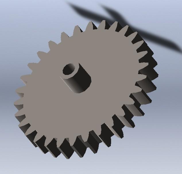

Imprimer un pignon
Carbure en réponse au topic de Carbure dans Entraide : Questions/Réponses sur l'impression 3D
Je vais déjà commencer avec une buse de 0.4! De toute façon je n'ai pas d'autre taille ! -
Je suis sur un projet avec des pignons en module de 1, et je me demandais s'il ne faudrait pas prendre une buse d'impression plus petite afin d'avoir des dentures plus précises et certainement plus résistante aussi ! Certainement qu'il y a des personnes qui ont acquis de l'expérience dans ce domaine, et je suis à l'écoute de vos remarques. Et conseils. Merci d'avance a tous.

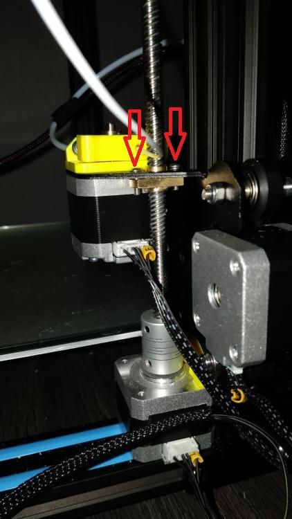

Alors le Z?
Regarde les flèches rouges! Tu les débloques, en les serrant légèrement. Depuis que je l'ai fait sur la mienne je n'ai plus de blocage et plus de bruit sur l'axe Z. Mon impression arrivée à une certaine hauteur partait sur les côtés et ne montait plus en Z, depuis que j'ai fait cela, le problème a disparu, et j'ai déjà fait des pièces de plus de 200 mm sans souci.
Ton problème ressemble étrangement à celui que j'ai eu sur ma CR-10 S. Un point dur sur le Z et moi il y a deux axes en Z. J'ai résolu cela en débloquant les deux vis qui tiennent le palier en laiton sur le support.

Merci nono30 pour l'info, donne-moi stp le lien de l'endroit ou tu te fournis pour cette matière. Je débute dans l'impression et j'apprends pas mal de chose au travers du forum, là c'est encore le cas. -
Ma première impression. Aie!
Bonjour nono30; Je suis bien conscient que le PLA n'est pas du tout adapté pour cela. J'imprime avec ce dont j'ai sous la main, en attend d'avoir d'autre matière. Et j'en suis toujours au stade de prototype, la version finale sera en ABS.
