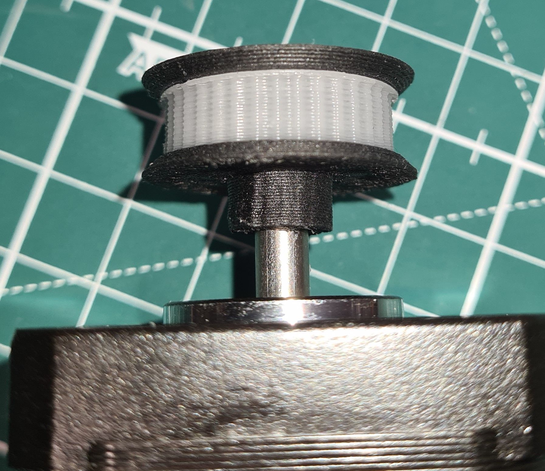

  6. Bonjour, Voici une autre application de ce procédé, une poulie GT2 à monter sur Nema 17 La partie dentée est en POM, le reste toujours en PA-CF. Pour ceux qui se demandent pourquoi du POM et pas de PA (qui est quand même bien plus simple à imprimer), pour l'instant c'est un entrainement mais je compte faire des pièces à destination de machines dans mon garage qui est assez humide et le POM absorbe moins l'humidité que le nylon classique. Le PA-CF utilisé est lui aussi (un peu) moins sujet à ça.

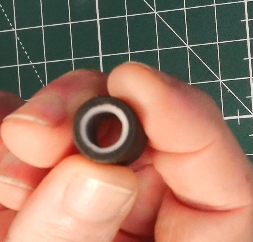

  8. Bonjour, Je viens partager une expérience qui pourra peut-être intéresser l'un de vous. Je me suis livré à un petit test avec un filament qui m'a toujours posé d'énormes problèmes, le POM. Je veux utiliser ce filament pour faire entre autres des paliers lisses ainsi que des noix pour des vis trapézoïdales. Bien sûr, le filament n'a pas adhéré au plateau, peu importe que j'ajoute de la cole, de la laque ou tout autre additif (j'ai pas essayé la cyano, j'avoue ) Mais en utilisant l'AMS, j'ai découvert que le POM adhère exceptionnellement bien au PA-CF, qui lui même adhère très bien au plateau. J'ai pu ainsi imprimer un palier (extérieur PA-CF et intérieur POM) à 280°C + plateau à 110°C sans le moindre soucis (et le palier est de loin le meilleur que j'ai imprimé en 3D) Le POM est indélogeable du PACF, l'adhésion est à toute épreuve ! (pour le PACF, j'ai utilisé de Sain Smart ePA-CF 75/25) La photo est pas vraiment top laissant pensé que le POM au milieu n'est pas centré mais ce n'est pas le cas ! (ça serait grave...)

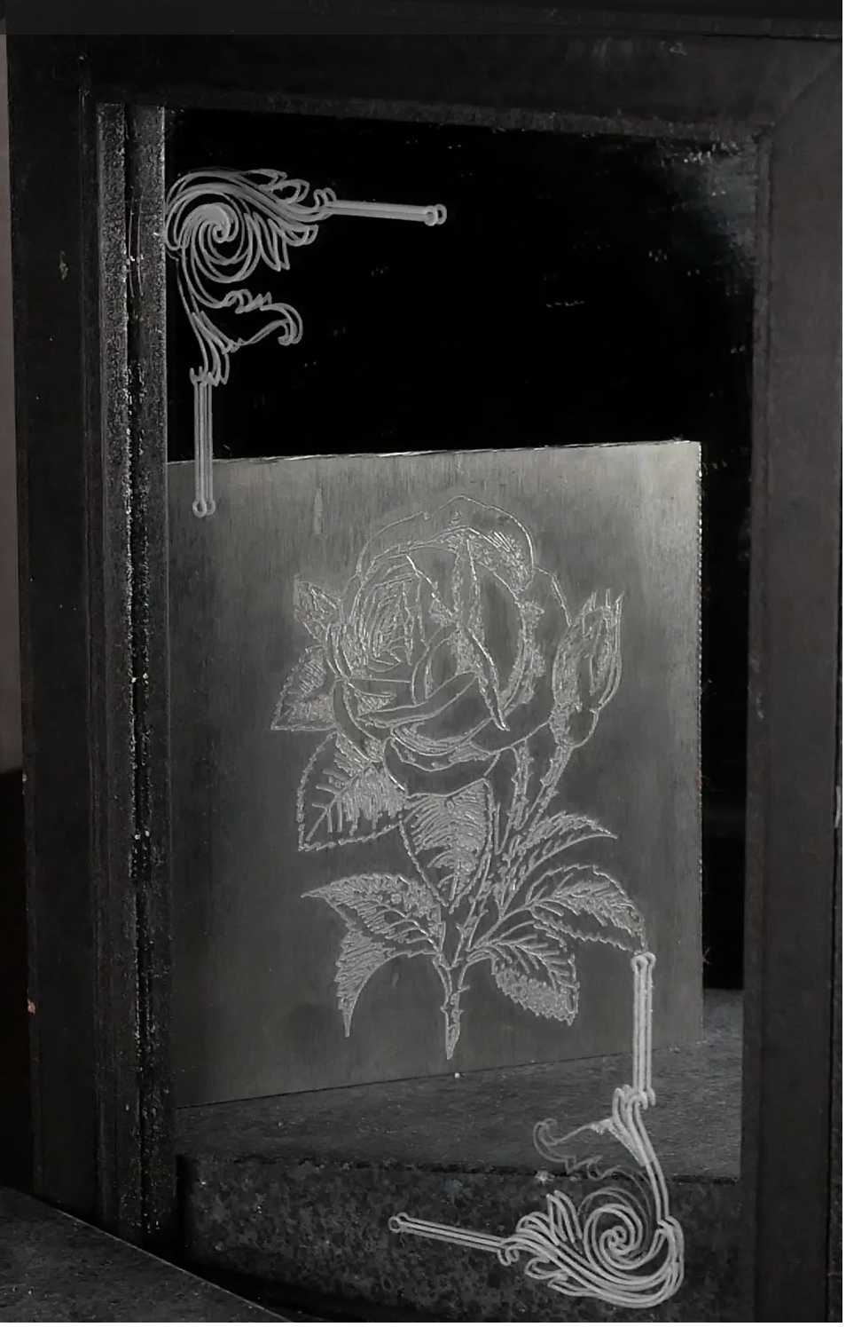

  13. Petits ajouts concernant la gravure du miroir. La surface de travail et l'équerrage global de la machine étant très loin d'être parfaits, j'ai intercalé sous le miroir sur une plaque de Dépron 3mm en espérant qu'elle remplisse un rôle similaire aux ressorts du lit de nos imprimantes. Le miroir est de plus calé par un coin rapidement modélisé et imprimé en 3D (fichiers ici , attention, les profilés utilisés sur ce routeur ne sont pas les mêmes que ceux présents sur les 3018 classiques, l'espacement et la taille des rainures sont différents). L'ensemble est étonnamment stable et ne bouge pas, même en appliquant une bonne pression dessus. En jouant sur le serrage des brides, j'ai fait de mon mieux pour que les 4 coins soient à la même hauteur (vérifié avec la sonde Z). La première passe n'a pratiquement rien fait, la seconde a effectué la gravure (c'est aussi probablement dû à la plaque de Dépron) De plus, j'ai effectué la gravure avec le miroir immergé dans de l'eau, je n'avais pas vraiment envi de respirer de la poudre de verre ! Pour ceux qui sont intéressés, j'ai fait une courte vidéo de l'opération de gravure (désolé, le texte est en anglais, mais il y a peu à lire )

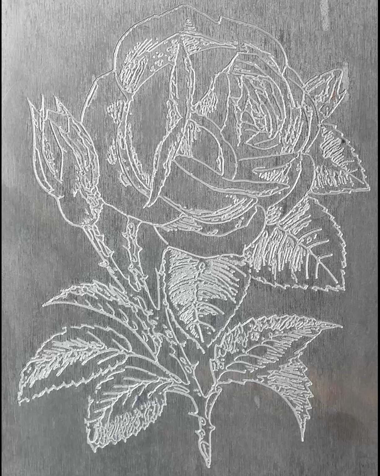

  14. Bonjour, Un jour où je n'avais pas le moral, j'ai fait l'acquisition d'une Comgrow Robo, un petit routeur CNC/combo laser à pas cher. Et bien je suis assez surpris par cette machine, elle marche bien mieux que ce que je pensais ! Mes premières réalisations : Gravure sur alu 6061, avec la V bit fournie d'origine (qui n'est pas géniale car TRES courte) Et une petite gravure sur un vieux miroir, avec un outil diamanté trouvé dans le coffret d'un clone de Dremel (pas facile à prendre en photo, désolé) Voilà, c'est tout pout le moment, je testerai le laser sous peu !
