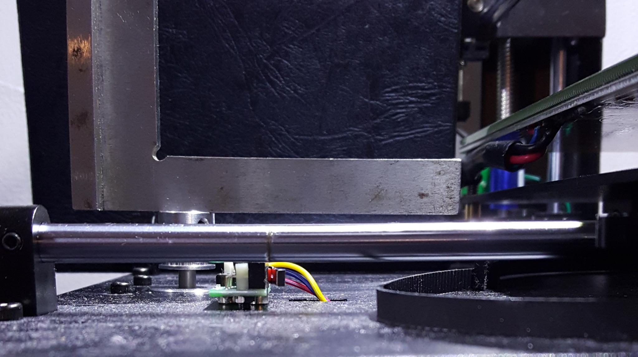

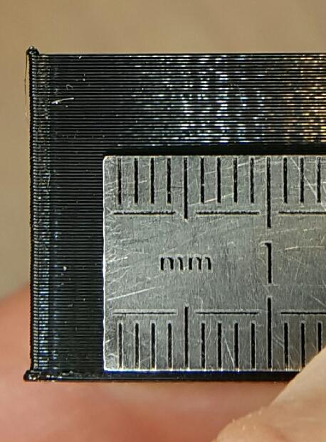

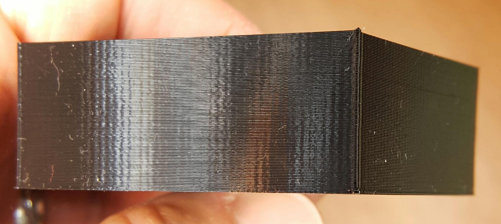

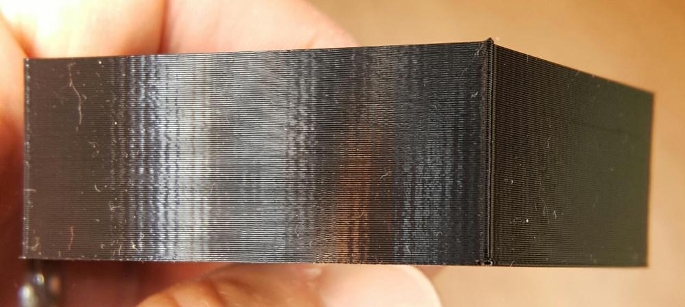

salut, Merci pour tes infos J'ai travaillé ce week-end sur le sujet, pour le moment ce n'est pas réglé J'ai corrigé l'alignement dans le plan horizontal du moteur (cf photo), parce-qu'une fois de plus, on était loin de la précision !!!... j'ai changé de courroie (j'en avais une avec un profil un peu différent, légèrement plus rond), de poulie, ça n'a pas réglé le problème il y a encore une chose que je dois corriger, c'est l'alignement de la buse, parce-qu'elle n'est pas bien verticale je te dirai une fois que ce sera fait. Ce qui m'étonne c'est que nous soyons les deux seuls à rencontrer ce problème !...

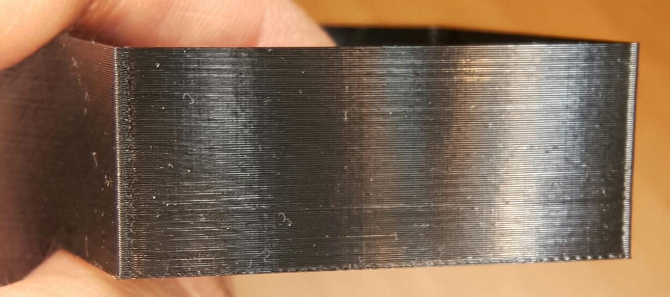

salut, Merci pour l'info, je ne suis pas très surpris pour les igus, parce-que quand j'enlève la courroie, la base se déplace très librement et sans point dur, donc j'en avais déduit que le guidage n'était pas en cause Par contre, tu n'avais pas ce défaut avant tes modifs alors ? ou tu n'y avais pas prêté attention peut-être ? ce qui est fou c'est que l'axe X est bon alors qu'il utilise les mêmes composants (moteur, poulie...), on est bien d'accord que tu ne l'as que sur le Y aussi toi, ce défaut ? Merci @+

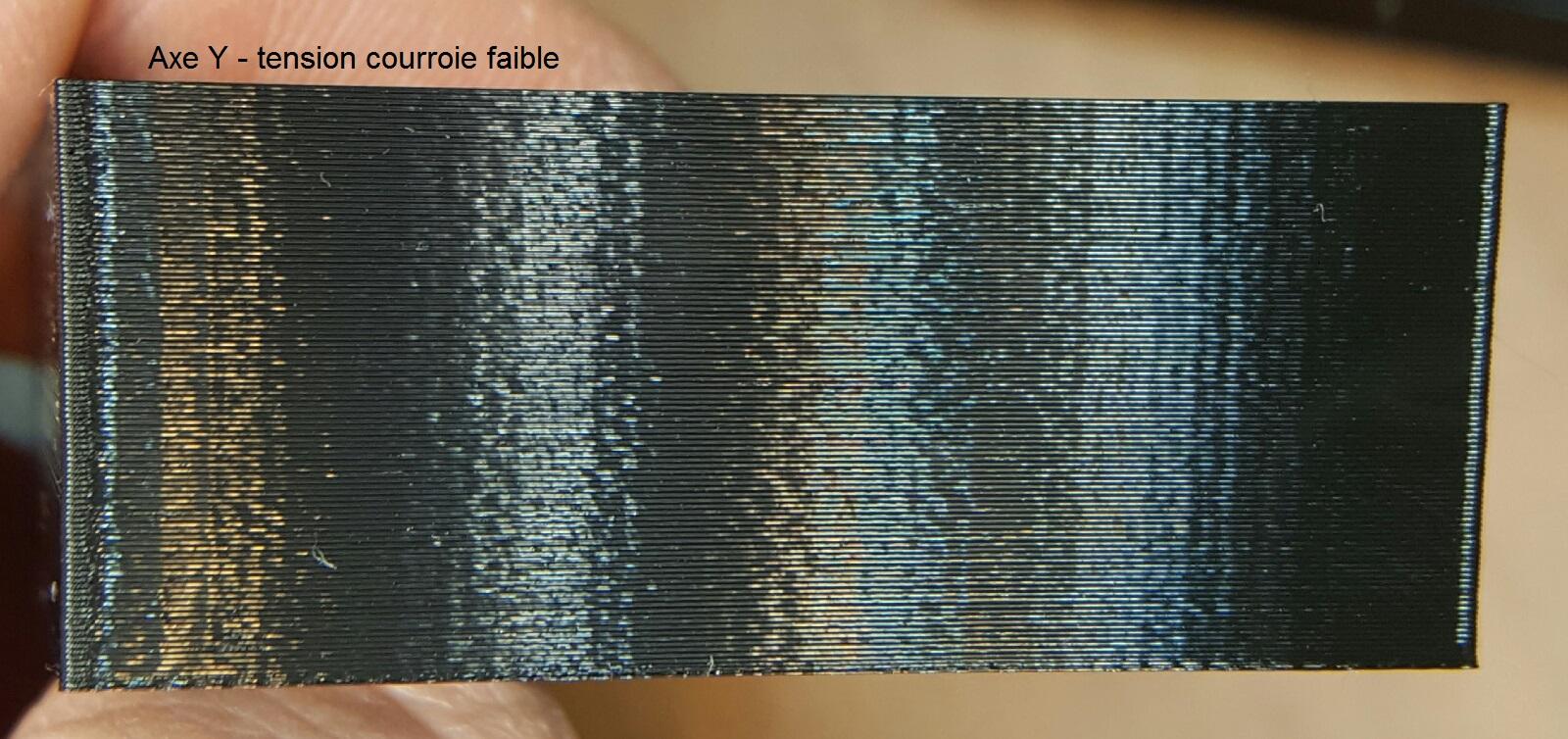

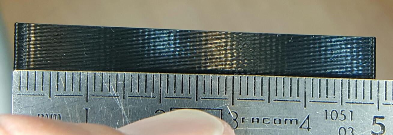

hé bien c'est pas gagné alors l'affaire ! ça me fait penser que j'ai déjà lu à plusieurs reprises qu'il ne fallait pas désassembler un moteur pas à pas, et pourtant j'ai aussi vu des vidéos de démontage, du coup je ne sais pas trop quoi en penser... j'aurais bien jeté un oeil aux roulements je l'avais précisé, à 40, et en mode vase sur ce cube de calibrage; mais sur l'axe X je n'ai pas de défaut à cette vitesse es-tu certain que ça colle avec l'espacement des dents ? chez moi ce n'est pas ça en tout cas, je suis proche de 0.8, très loin de 2mm donc... la tension de la courroie amplifie ou réduit le phénomène, mais au mieux ça ne fait que l'atténuer, même avec une courroie très peu tendue, il est toujours présent

oui on est d'accord pour la résistance magnétique, mais sur le moteur X par exemple, on ne sent que des "micro-crans" réguliers, pas des "micro-crans" puis un cran qui résiste plus et ainsi de suite d'ailleurs j'ai vu que c'était pénible pour démonter le moteur X, donc je vais échanger avec un des Z
merci j'ai testé en bougeant le plateau sans la courroie, je ne constate pas de cran ou freinage sur l'axe, pour rappel j'ai reçu du SAV des axes mieux que les origines (défaut de l'ordre de 0.01mm), donc ça coulisse bien c'est clair je suis perfectionniste, ça m'agace ce genre de truc je vais tester l'inversion des moteurs et je vous dis quoi !
ce qui est étrange, c'est que même sans alimentation, on sent ces crans sur le moteur Y... donc je ne pense pas que ce soit lié au réglage de mes drivers, j'ai contrôlé sur d'anciennes impressions j'avais déjà le défaut sur un 3D benchy par exemple, avec les A4988 je pense que je vais intervertir les moteurs X et Y pour voir ce que ça donne, je soupçonne tout de même grandement le moteur Y d'être en cause

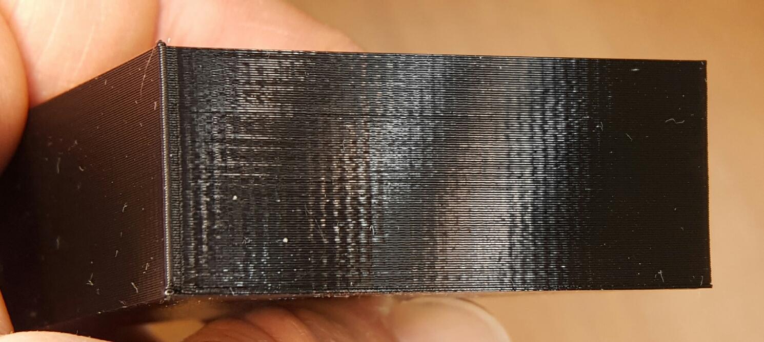

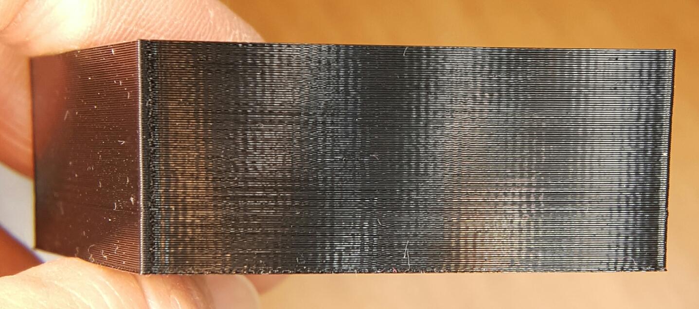

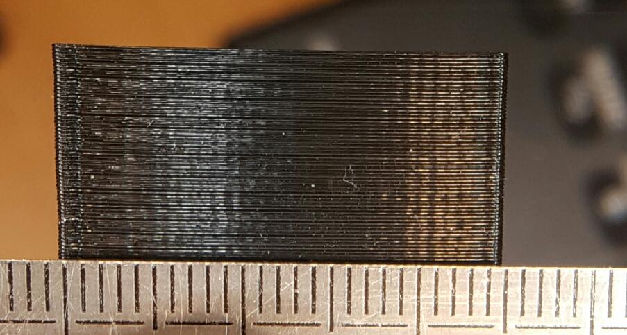

salut, je cherche la solution à un problème de rendu lié à mon axe Y En imprimant un cube de 25mm en mode vase, pour calibrer mon extrudeur, je me suis rendu compte d'un défaut sur les faces parallèles à l'axe Y, des stries verticales à intervalle régulier, que j'ai évalué à environ 0.8mm dans un premier temps, j'ai crû que c'était dû à la poulie qui accrochait un peu les dents de la courroie, je l'ai légèrement adoucie au niveau des flasques (au passage j'ai réglé le serrage de la vis, ce qui a permis d'enlever un bruit de ronflement), ce qui a bien réglé l'accrochage des dents, mais n'a pas réglé le défaut de rendu En poussant doucement la base à la main, je sens comme un "cran" (un verrouillage en position plus fort que les micro pas) qui se produit bien tous les 0.8mm environ, ce qui correspond à 4 pas moteur (serait-ce un rotor avec 50 dents ?) Je n'ai pas ce ressenti sur l'axe X (que des micro pas, pas de verrouillage plus fort) Plus la tension de ma courroie est forte, plus le défaut est marqué, la tension de la courroie doit amortir (ou pas) ce point dur du moteur, mais le défaut ne disparaît pas complètement J'ai testé aussi en plaçant le cube avec une rotation de 45 degrés, et dans ce test, les 4 faces du cube présentent le défaut, mais avec un espace supérieur, environ 1.1mm, ce qui colle bien avec 0.8x1.414 ! Donc, je vous joins toutes les photos que j'ai faites, les tests ont été faits avec du PLA (anycubic) à 205°, bed à 60, vitesse 40mm/s, couche 0.2, flow 95% mes drivers sont des TMC2208 réglés à 1.06V, 0.75A cf ce post, je n'ai pas testé avec un réglage supérieur, étant donné que même à la main on sent le cran je ne sais pas si ça peut venir du moteur, si quelqu'un a une idée je suis preneur merci
