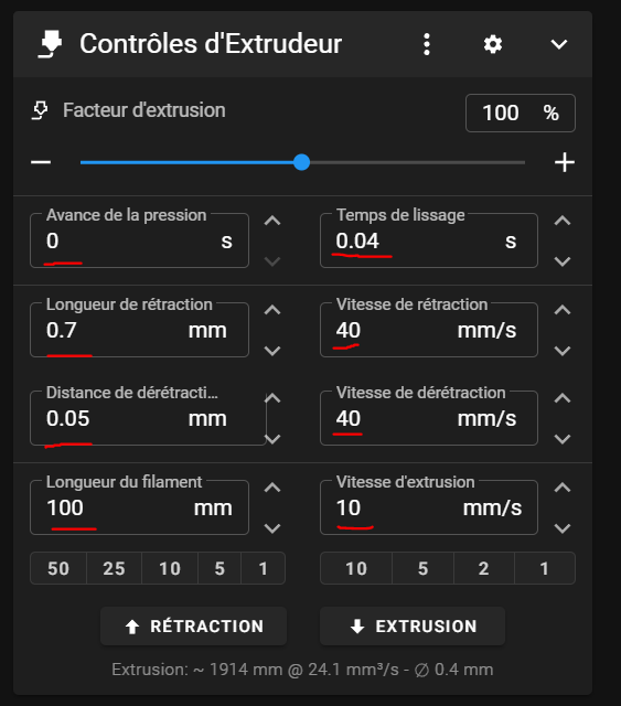

  2. Bonsoir @hyoti, Merci pour ces pistes je n'avais pas connaissance du capteur de pression "strain gauge" je regarderais demain si il n'y a pas de jeu a cette endroit, auquel cas comment vérifier si il est bien fonctionnel (de prime abord je dirais que quand je fais l'autoleveling la buse n'éclate pas le tapis... même si j'ai eu une fois un déboire sur un de mes tapis effet carbone.... ou cette dernière a "palpé" un peu trop fort a certain endroit !). Pareil demain je fais un gros nettoyage au liquide vaisselle ca ne mange pas de pain quoi qu'il arrive. Pour moi pas de petit filament sur la tête lors du leveling. Quand je parle de changement de tête navré pour les précisions, je parlais du hotend remplacé dans son intégralité : l'activation ou la désactivation du débit/PA n'a pas d'incidence d'après toi ? mieux vaut l'avoir d'activé ou désactivé (j'avoue avoir fait sans pas mal de temps donc...), j'avais d'ailleurs limité au maximum les assistances "IA".

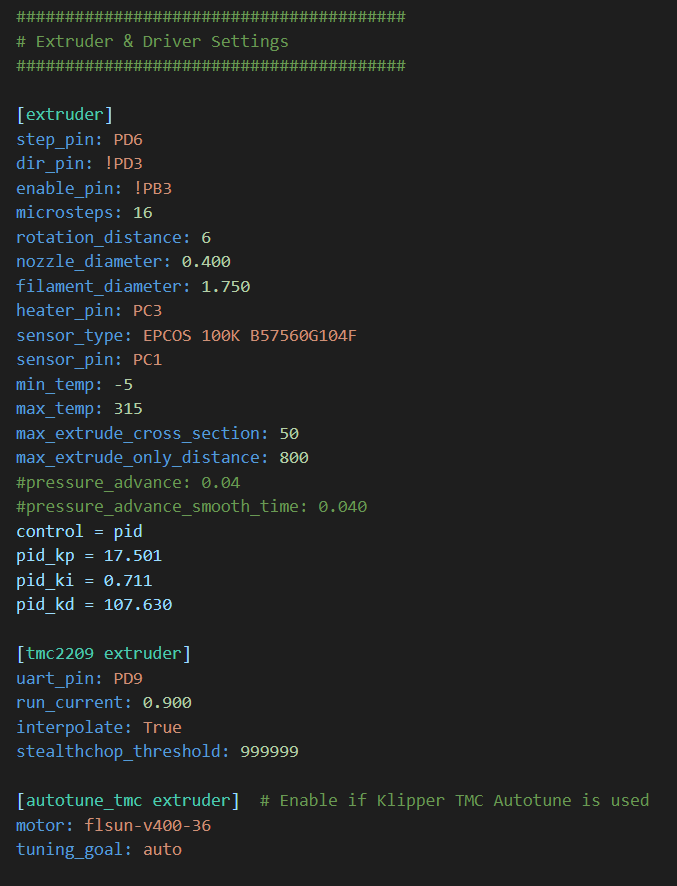

  4. Bonjour à vous, cela fait un moment que je rencontre des soucis avec la bayte... le nivellement du plateau est très correcte (cf.fluid), j'ai essayé en forcant le Z offset a -0.05 j'ai de meilleur résultat d'accroche mais je n'arrive toujours pas a lancer sereinement une impression sans serrer les fesses d'un accident du genre ci dessous : Sans réglage du plateau et du Z offset forcé j'obtenais un filament qui n'accroche pas bien voir pas du tout, ca fait des blobs et me fou en l'air mes impressions dès le début avec ca comme résultat très rapidement ... Depuis pour éviter tout mal entendu j'avais changer la tête d'impression, mais j'obtiens les memes résultats avec l'ancienne comme la nouvelle :/... Les bobines sont séchées au préalable plus de 8H (c'est du PLA), bref pour une imprimante ou y a plein plein de truc IA jm'attendais a quelque chose de moins prise de tête de ce que j'ai déjà connu. Si quelqu'un a déjà rencontré ca je suis preneur de conseil. La je repars sur un réglage de zéro mercredi avec pt'être une remise d'usine (car je n'étais pas embêté au tout début) je l'ai depuis Juillet dernier et pour une machine a ce prix ca m'embete un peu de pas trouver la soluce qui j'espere est toute bête :-/. Merci d'avance pour vos retours
  5. vu que c'est une imprimante d'occasion de ce que j'ai compris, la cartouche chauffante ne présenterai pas des signes de faiblesses a une certaine altimétrie/position en fonction de la position des câbles d'alimentations de cette dernière ? Propre les signaux de la sonde de température ? y a t'il des plantages bug lors du PID de la tete (pour essayer de mettre en exergue cette piste) ? toute ta calibration débit/flow etc sont conforme ?

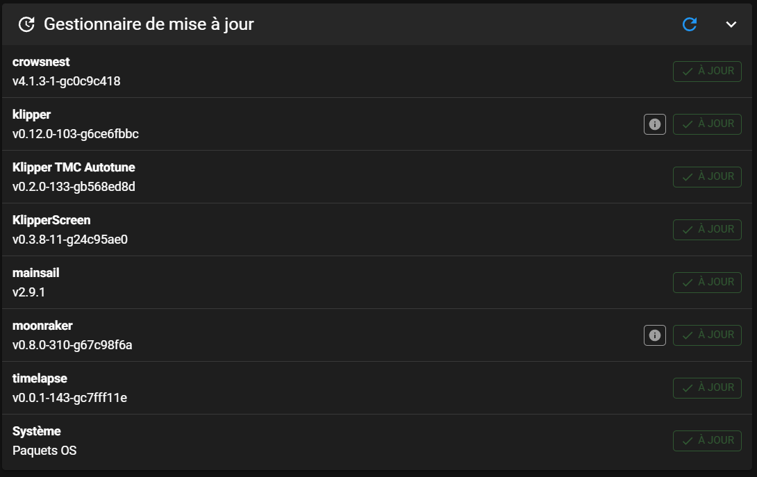

  6. Bonjour @killerjesse, suite à une erreur de modif de fichier, j'ai procédé a toute la réinstallation du Guillouz mode ^^. Sauf que cette fois je me retrouve bloqué a la même étape que toi : ~~~~~~~~~~~~~~~~~~~ [ Main Menu ] ~~~~~~~~~~~~~~~~~~~ ║ [ERROR] An unexpected error occured: list index out of range Traceback (most recent call last): File "/home/pi/kiauh/kiauh/core/menus/base_menu.py", line 225, in run self.__display_menu() File "/home/pi/kiauh/kiauh/core/menus/base_menu.py", line 219, in __display_menu self.print_menu() File "/home/pi/kiauh/kiauh/core/menus/main_menu.py", line 122, in print_menu self._fetch_status() File "/home/pi/kiauh/kiauh/core/menus/main_menu.py", line 85, in _fetch_status self.version = get_kiauh_version() File "/home/pi/kiauh/kiauh/utils/common.py", line 46, in get_kiauh_version lastest_tag: str = get_local_tags(Path(__file__).parent.parent)[-1] IndexError: list index out of range Comment as tu fait pour te sortir de ces lignes d'erreur sachant qu'a chaque fois que tape la commande : ./kiauh/kiauh.sh Le message ci dessus s'affiche ? Merci pour ton aide, PS : avant ce message d'erreur je n'ai que très peu de choix par rapport à l'image du "tuto" comme si j'avais manqué une étape ou bien moins de choix de menu : . Edit : pffff il est tard, je viens de comprendre ton message @euphoria26... j'ai enfin les menus .... merci à toi

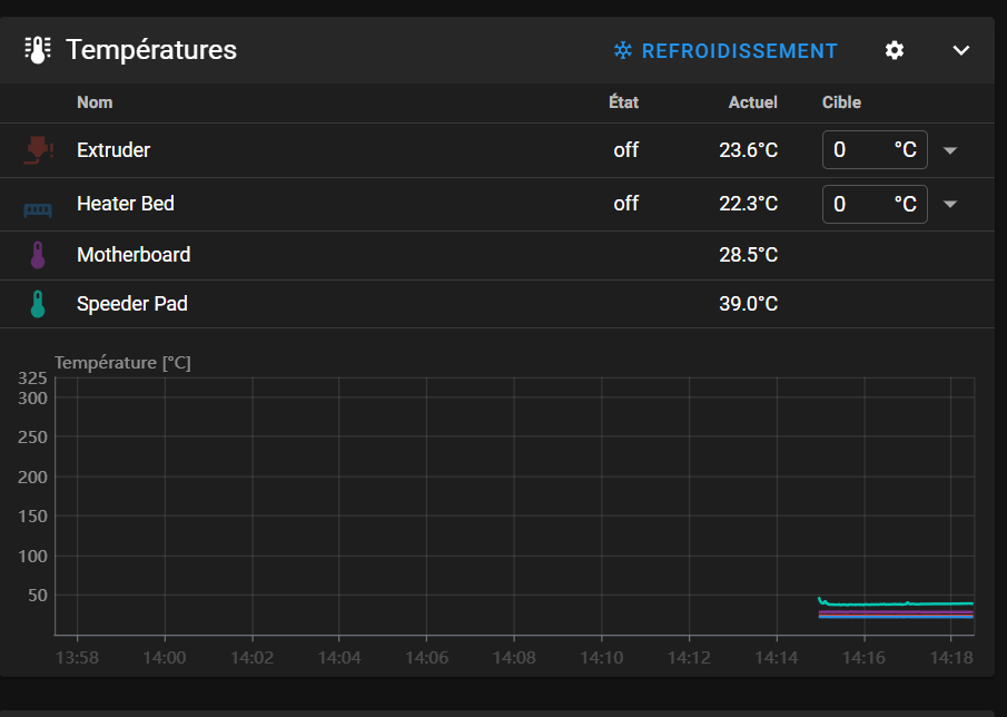

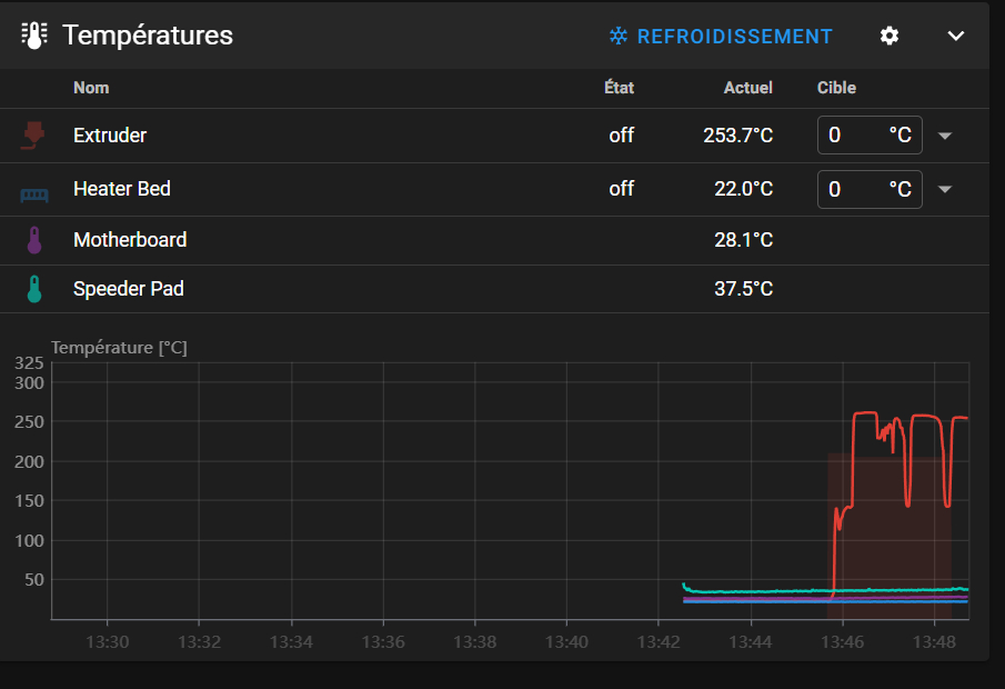

  7. Je confirme les dires ci dessus pour le meme modèle et mon expérience personnelle, si l ancienne ou nouvelle thermistance ne fonctionne pas non plus, tu peux deja envisager une nouvelle carte mère… j’avais eu la même péripétie que toi et par chance la nouvelle thermistance indiqué bien la bonne température après remplacement . Bon courage et tizns nous au courant

  12. Bonjour, je viens pour clôturer ce post, j'ai en effet procédé au remplacement de la thermistance, c'est reparti comme en 40 ! J'ai probablement du faire un court circuit lors d'une accumulation de PLA au niveau de la tête et en cherchant à enlever le PLA accumulé suite à un print fail. Merci @PPAC pour le temps pris sur mon sujet, et bon courage à tous
  13. Ca marche un admin pourra solder le sujet dans ce cas

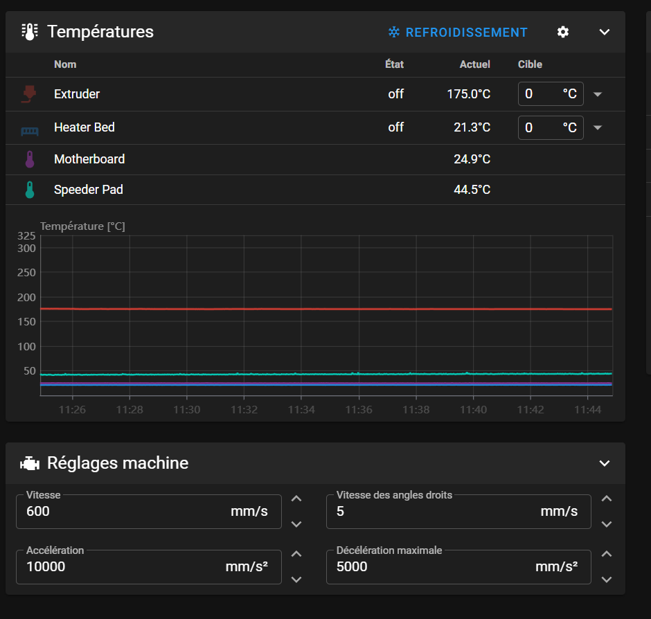

  14. Mea culpa en effet ma prise de mesure n'était pas au bon endroit j'obtiens 97k Ohm ce qui je pense est "convenable". Suite à cette nouvelle prise de mesure mon écran affiche a nouveau une température "normal" il doit bien y avoir un faux contacte quelque part

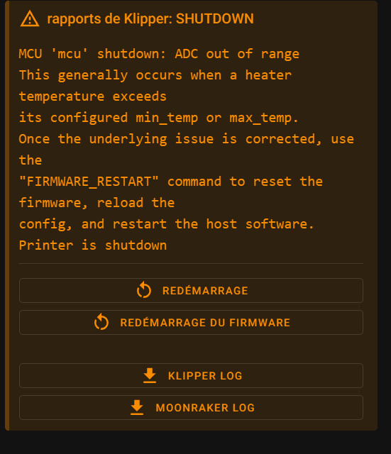

    Erreur flsun v400
    Bonjour, @Frédéric59160 je présume que tu as essayé d'appuyer sur redémarrer le firmware ? Tu es d'origine ou tu as flashé la carte mère ? une mise a jour installé dernièrement ?
