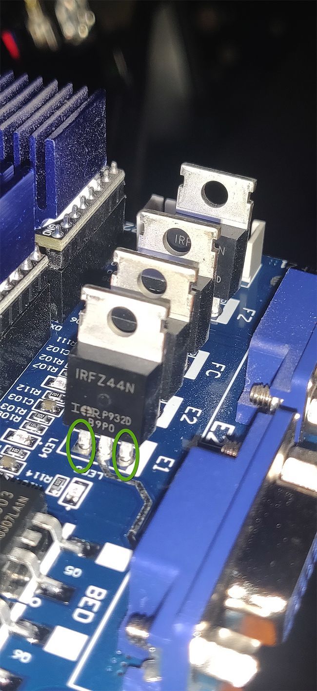

  1. Hello, Suite à un souci d'impression du PLA est est resté coincé tout autour de la buse de E1, rien de bien méchant, j'ai pu faire chauffer et retirer ma boule de matière. Depuis à chaque fois que j'allume l'imprimante, la température de E1 augmente sans raison (300°C en 2 minutes) et ne s'arrête pas de monter . Dans un premier temps j'ai permuté le cable VGA sur la buse E2 (sans débrancher sur la sortie de l'impirmante), cette dernière (la buse E2) chauffe et la temp augmente de la même manière. Franck de @studiolab39 officiel m'a fait parvenir un nouveau cable pensant que c'était le pb mais il n'en n'est rien, c'est la sortie E1 depuis l'imprimante qui est en défaut. En parcourant le forum j'ai vu que @methylene67 avait un souci sur un ventilo, il avait dû vérifier les mofset, j'ai fait la même chose en démontant l'imprimante. J'ai mis le multimètre sur la position comme sur la photo et mesurer entre la patte 1 et 3 du composant correspondant à E1 : le multimètre bip! Sur les autres Mofset: j'ai une valeur de 1.478 Normalement Franck doit me rappeler en début d'après-midi mais pensez-vous que le remplacement du Mofset siffura ou il faudra remplacer la carte additionnelle ? Pascal

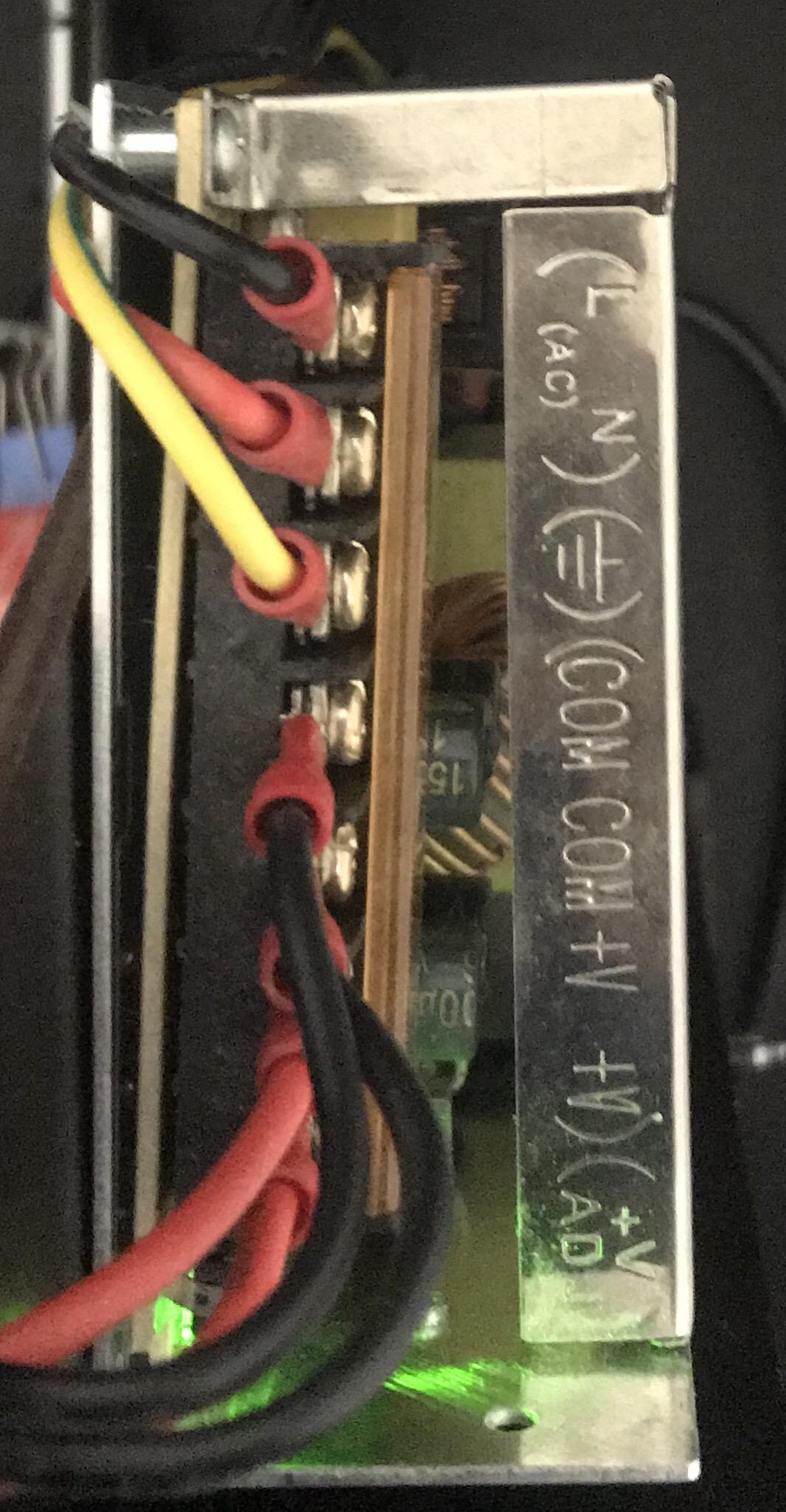

  3. Bonjour, Première fois que j'écris sur ce forum, en espérant avoir des solutions à mon problème. J'ai installé ressemant deux mosfet, en pensant que cela était mieux car j'imprime souvent avec de l'ABS. J'ai donc suivi ce tutoriel pour détourner le courant du plateau chauffant et également de mon extrudeuse. Cependant une fois l'installation faite, j'ai remarqué un bruit aigu au niveau de l'alimentation, lorsque que l’extrudeuse chauffait. De plus l'écran clignote et baisse parfois en luminosité durant la chauffe ou lors de déplacement des axes. Je vous mets en lien le tutoriel que j'ai suivi sur youtube et le mosfet acheté : - https://www.youtube.com/watch?v=wXFNNakVYCk - https://www.amazon.fr/UEETEK-Contrôleur-chauffage-dimprimante-extrudé/dp/B074KZMJRB/ref=sr_1_4_sspa?__mk_fr_FR=ÅMÅŽÕÑ&dchild=1&keywords=mks+mosfet&qid=1597244984&sr=8-4-spons&psc=1&spLa=ZW5jcnlwdGVkUXVhbGlmaWVyPUEzTE0wMEY5R0I0MzdKJmVuY3J5cHRlZElkPUEwNzk4NzQ3MkI3UlZSSUE2VUJSMyZlbmNyeXB0ZWRBZElkPUEwOTk2MDQ0MUxDQ1kzODRDMFdKNyZ3aWRnZXROYW1lPXNwX2F0ZiZhY3Rpb249Y2xpY2tSZWRpcmVjdCZkb05vdExvZ0NsaWNrPXRydWU=#customerReviews J'ai un peu peur de faire griller ma carte .... pls help

    Bonjour, Je sais qu’il faut brancher les mosfets sur les ports com et volt +. Sur les ports neutre, phase et terre sont reliés à l’interrupteur et les deux ports com et volt + alimente la carte mère. Je voudrais savoir comment on branche deux mosfet avec un interrupteur.

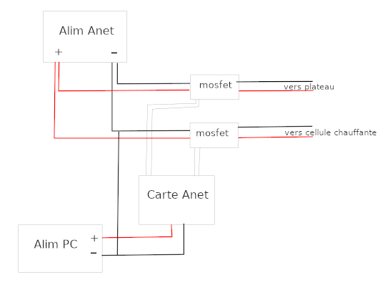

    Alim PC
    Bonjour, En attendant mon Annette (qui devrait plutôt s'appeler Désirée), j'épluche les forums et je cogite. En voyant les problèmes que certains ont eu avec leur alim, j'ai pensé doubler l'alim fournie par une alim de PC de récupération. Le montage serait celui-là: J'ai déjà les mosfet, je n'avais pas encore vu l'offre de Janpolanton. Avantages : - meilleure stabilisation de la tension vers la carte Anet (alim de PC professionnel HP 12V 4,5 A) - fort courant réservé aux fortes demandes - 5V 13,5A disponible (pour alimenter un rasberry par exemple) Pour que cela fonctionne, il faut que les - soient reliés. J'ai constaté que le - de l'alim PC est relié à la masse et à la terre. Qu'en est-il pour l'alim Anet ? Y a-t-il un inconvénient à faire ce montage ? Un spécialiste pourrait-il me répondre ? Merci Jean-Marie
