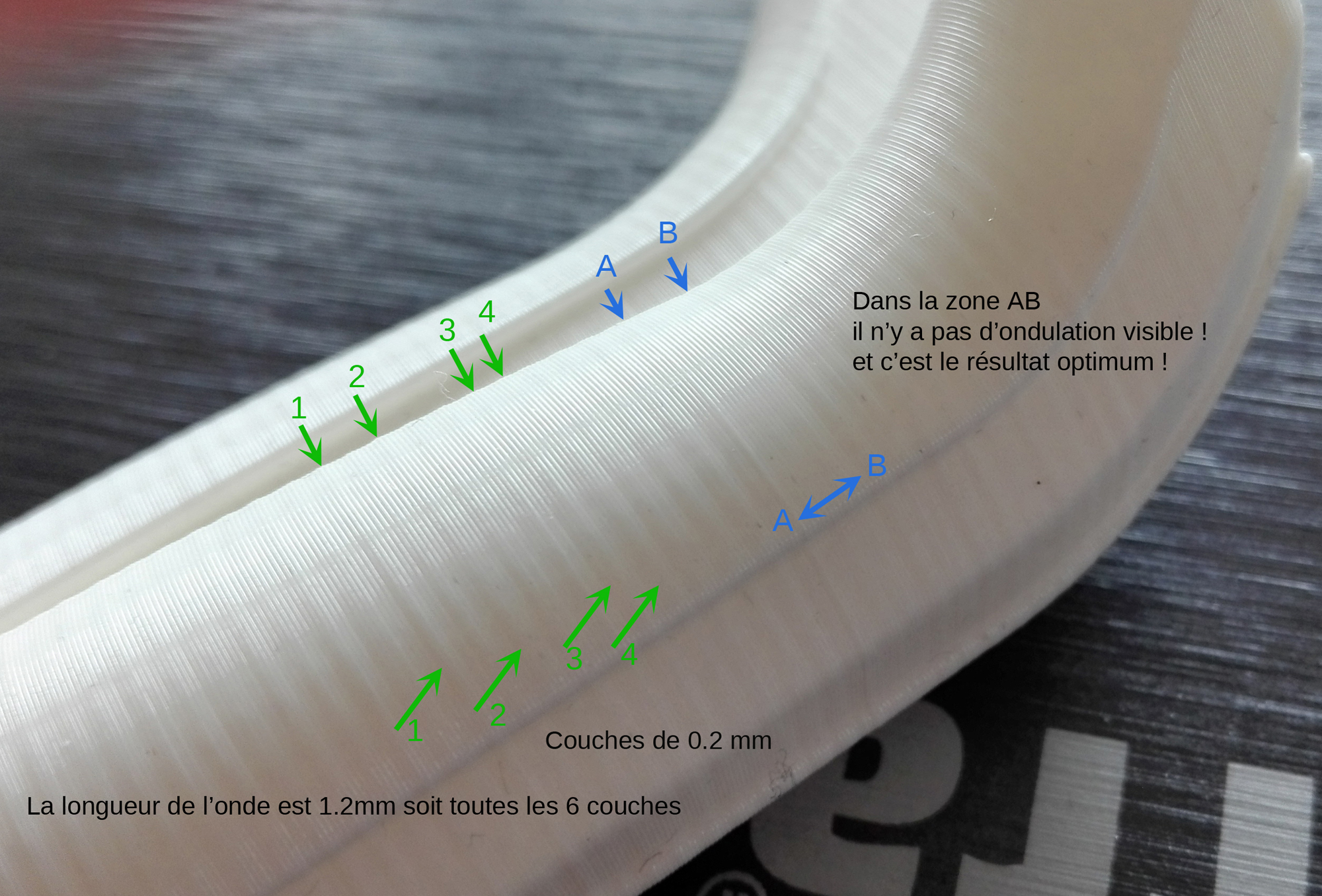

  1. Bonjour, Je souhaite vous faire partager mon expérience avec ma Discovery200; et encore bravo Dagoma ! Depuis le début je rencontre un petit problème de micro ondulation sur l'impression et je n'ai pas réussi à le supprimer. En effet, j'ai mis en cause la mécanique, alors j'ai changé les tiges d'étiré par du stub et les bagues à billes par des paliers en bronze et aussi consolidé l'ensemble. Tout cela m'a apporté une très sensible amélioration, j'ai une très grande précision de finition et la reproductibilité est parfaite. Aussi, ce petit problème de micro ondulation persiste, et là, je cale un peu; j'aimerais avoir votre avis. En pièce jointe je vous illustre le petit souci. Pour info, j'utilise: -> Cura 15.04.6 et Cura 2.3.1 pour ces multiples possibilités de paramétrage. -> Du fil octofiber blanc. Si ça vous intéresse je pourrai vous fournir les profils que j'utilise. Bien à vous tous et par avance merci pour votre aide. Remix
