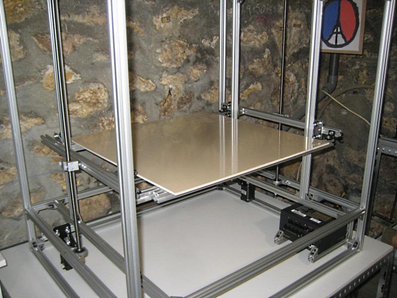

DBC3D Posté(e) Novembre 8, 2017 Posté(e) Novembre 8, 2017 (modifié) Hello J'ai aussi un élément de chauffe comme celui que tu décris (en 400x400) collé sur une plaque d'alu (de 420x430) Dans mon cas, le diffuseur en alu n'etait pas assez rigide pour n'être soutenu que par les 4 coins. En chauffant, il se déformait beaucoup trop, il devenait creux en son milieu (jusqu'à 0.7mm). J'ai donc fait des calles de hauteurs identiques en ABS, isolées du plateau avec du carton, que j'ai insérées entre le chariot Y et le plateau. Du coup, mon plateau est plutot fixe par rapport au chariot, pas d'amortissement comme sur les modèles plus petits avec des ressorts, mais je suis arrivé, après plusieurs heures de tests à avoir un lit relativement plat sur toute sa surface (une feuille de papier accroche si je la mets entre le plateau et un réglet le traversant) mais aussi horizontal Je vérifie de temps en temps la planéité, ça n'a pas bougé en plusieurs mois. Dans ton cas, etant donné la taille encore plus grande ainsi que l'absence de matière en dessous (donc pas de possibilité de rectifier avec des cales), peut être que tu devrais songer à mettre plusieurs éléments de chauffes (mais un seul équipé de thermistance) et percer en plusieurs endroit sur la plaque d'alu, notament au centre, et d'ajouter un ou plusieurs longerons pour réaliser un lit avec une possibilité de réglage multi points, à l'image de la N2 de raise 3D (on voit le chariot Z assez bien sur ce projet Raise3D N2/N2+ bed mod for leveling, stronger springs, normalement le leveling se fait avec plus de 10 points sur ce modèle il me semble) Modifié (le) Novembre 8, 2017 par DBC3D (ajout exemple raise3D N2)
oracid Posté(e) Novembre 8, 2017 Auteur Posté(e) Novembre 8, 2017 (modifié) Merci pour ta réponse @DBC3D. J'ai été voir sur YouTube, super machine ! Plusieurs Heatbeds, oui ce pourrait être une solution. En regardant de prêt la deuxième photo de ton lien, je vois que le plateau est réglé par 4 vis à ressort sur la périphérie et une vis centrale. Or, il se trouve que le Heatbed que je propose a d'origine un trou de 4mm en son centre. Peut-être est-ce suffisant ? Ou alors demander au vendeur/fabricant de faire des trous supplémentaires. Tu dis que je n'ai pas de matière sous le plateau, en réalité je ferai ce qui sera nécessaire. Rien ne m'empêche de faire des supports aux 4 coins du plateau. Et si l'isolant que j'envisage de mettre sous le Heatbed est efficace, je pourrais éventuellement mettre une planche de bois par le dessous. Modifié (le) Novembre 8, 2017 par oracid
oracid Posté(e) Novembre 9, 2017 Auteur Posté(e) Novembre 9, 2017 Puisqu'on en parlait, j'ai été à Leroy Merlin pour acheter une plaque de Médium de 6mm d'épaisseur, en 520mmx520mm. Arrivé à la maison, je la pèse et là, horreur, elle pesait 1350g. Beaucoup trop ! Dans mes recherches, j'avais vu au rayon bois, des plaques de fibres composites de toutes les épaisseurs. Je suis retourné au Leroy Merlin, j'ai soupesé la plaque, sa consistance m'a bien plu, même si elle est beaucoup flexible que le Médium. Mais pour moi, la flexibilité n'est pas un problème, le sandwich du plateau sera largement assez rigide avec la plaque d'alu. L'objectif était de trouver un soubassement capable d'être vissé sur les traverses. De plus ce matériau se travaille comme du bois. J'ai donc acheté cette plaque qui pèse 675g, soit moitié moins que le Médium. https://www.leroymerlin.fr/v3/p/produits/predecoupe-fibre-composite-teinte-masse-naturel-ep-5-mm-x-l-80-x-l-60-cm-e1401016274# Je ne connaissais pas ce matériau qui me semble vraiment exceptionnel et pour un prix raisonnable. Voici le résultat. (le brillant, c'est le film de protection...)

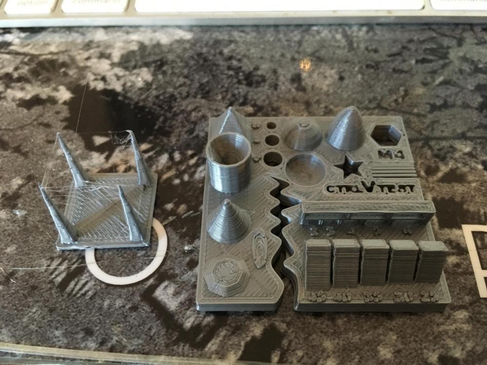

Jcc Posté(e) Novembre 29, 2017 Posté(e) Novembre 29, 2017 Salut, C'est pas que c'est long, c'est que le plus dur est de configurer Marlin et le Sliccer pour les accorder au mieux. Une P&P présente l'avantage de ne pas nécessiter de développement. En plus chacun de nous y va de sa modif, du coup, on peut pas améliorer le travail des autres et reprendre leurs acquis. La mienne est montée depuis trois semaines. Je commence à voir le bout, mais c'est loin d'être parfait. Exemple en 0.2 mm à 50 mm/s cdlt Jc
oracid Posté(e) Novembre 29, 2017 Auteur Posté(e) Novembre 29, 2017 Il faudrait comparer avec des pièces parfaites. A gauche, il y a quelques fils, mais à droite cela me parait acceptable. De toute façon, j'ai toujours un doute avec des photos. Je trouve qu'elles exagèrent les défauts, à cause des ombres provoqués par les sillons.
