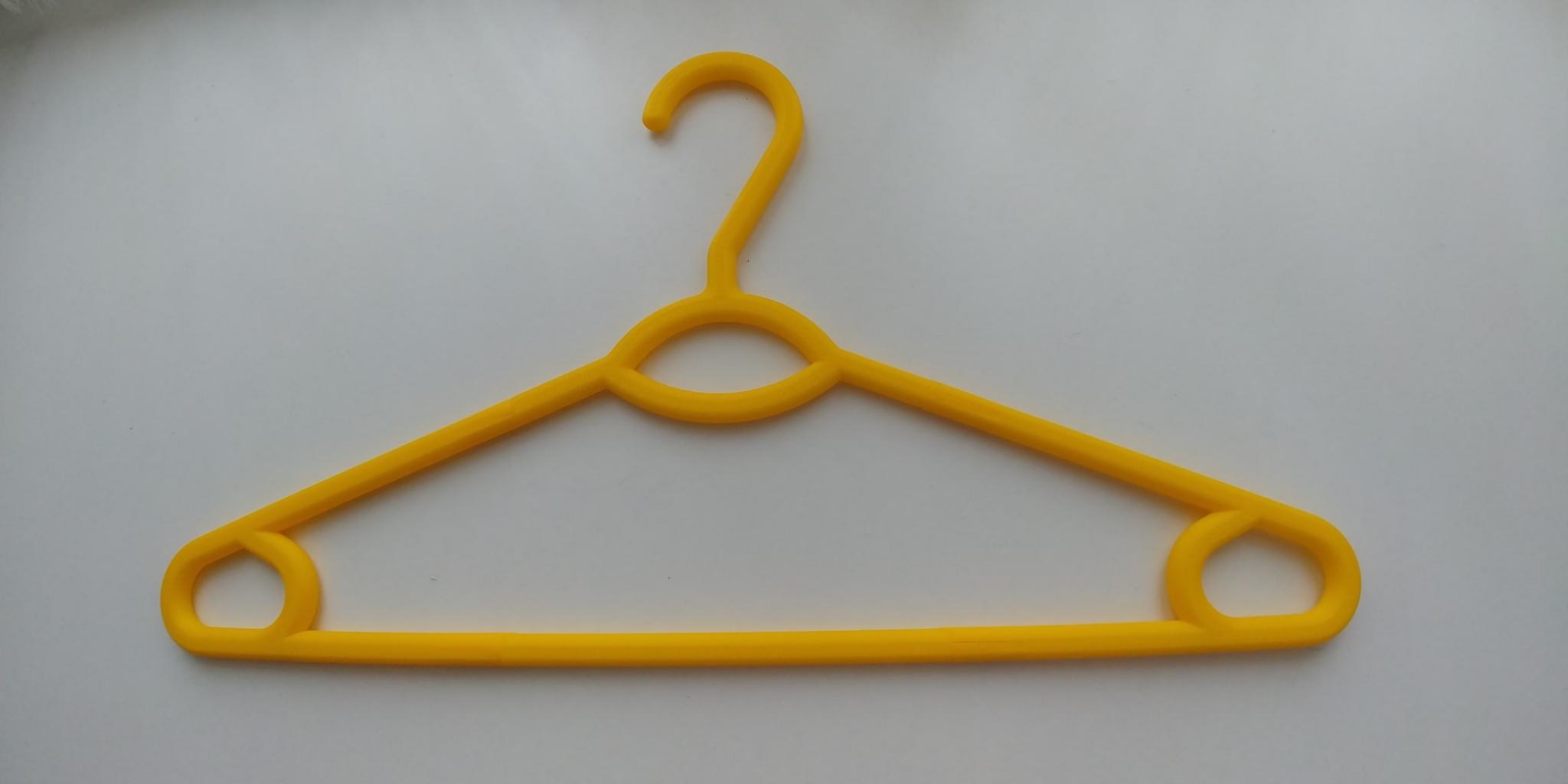

pa39 Posté(e) Février 7, 2018 Posté(e) Février 7, 2018 (modifié) Deux petites créations perso: 1) Quand un motard à faim, bah il fait un cookie cutter bien sur --> plus d'infos ici 2) Et puis comme j'avais plus assez de cintres chez moi, je me suis dit "pourquoi ne pas essayer d'en faire un ?" Alors j'en ai fait un, en 4 parties, avec un assemblage tout simple, comme çà c'est imprimable sur du 20x20. --> plus d'infos ici Modifié (le) Février 7, 2018 par pa39 7
Octo Posté(e) Février 7, 2018 Posté(e) Février 7, 2018 (modifié) @pa39 Top le cintre conception maison! Sur Thingiverse, tu devrais choisir la tof avec tous les éléments non assemblés pour la vignette Modifié (le) Février 7, 2018 par Octo
pa39 Posté(e) Février 8, 2018 Posté(e) Février 8, 2018 Il y a 23 heures, Octo a dit : Sur Thingiverse, tu devrais choisir la tof avec tous les éléments non assemblés pour la vignette Meuh non, il faut savoir vendre son produit lol
Octo Posté(e) Février 8, 2018 Posté(e) Février 8, 2018 @pa39 lol, franchement c'est nickel ta conception, ça vaut une place dans les collections "Best of the week" Avec la vignette 3D, on a l'impression que tu partages un cintre d'une pièce et j'suis sûr que les gens passent à côté croyant ça

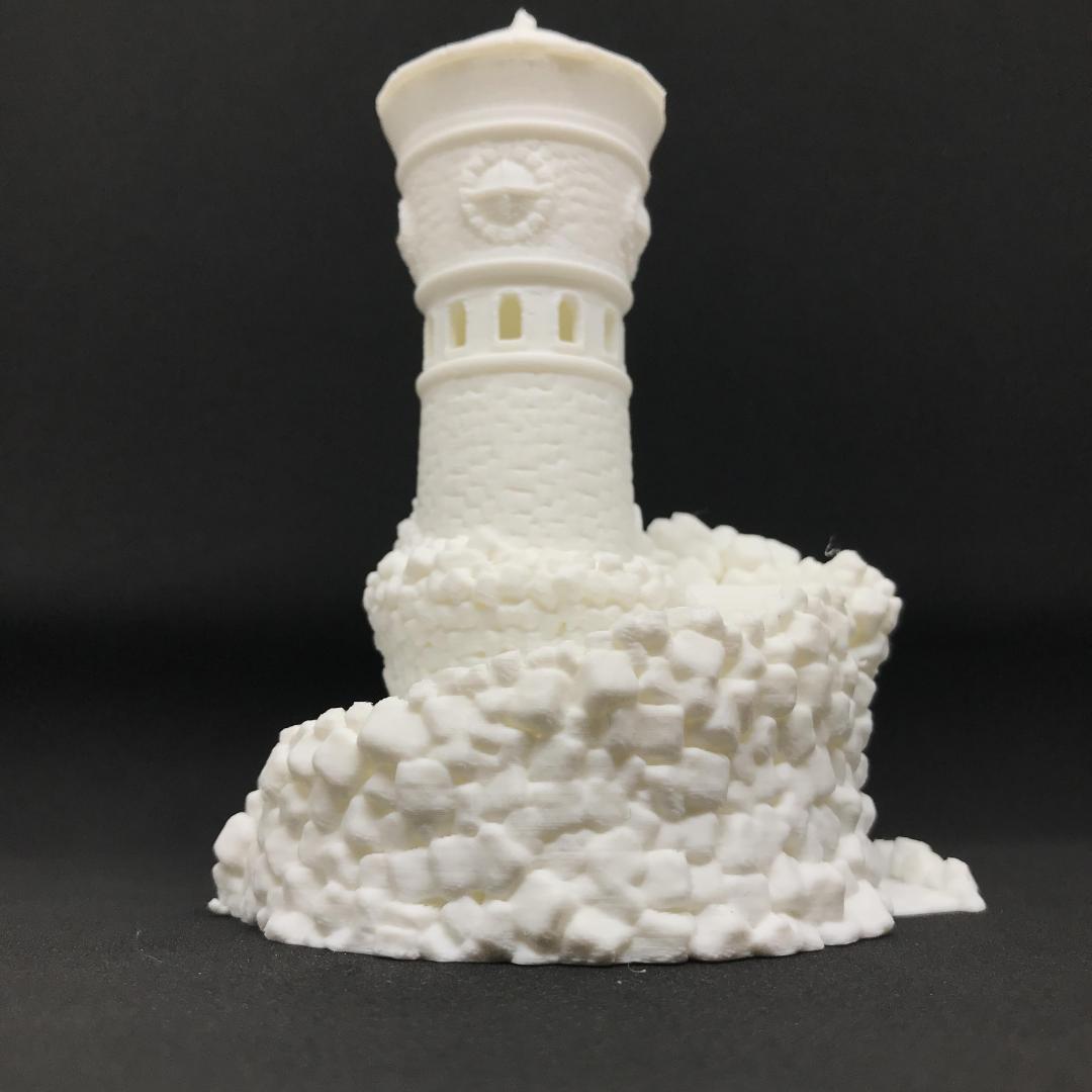

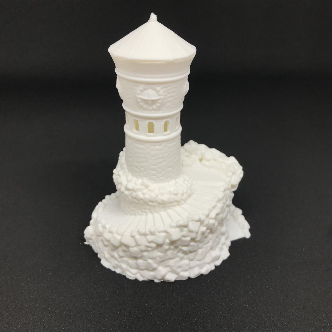

dusters Posté(e) Février 19, 2018 Posté(e) Février 19, 2018 (modifié) Hello, j’ai profité de l’installation des nouveaux TMC2208 pour dépoussiérer mon imprimante qui était en sommeil depuis un moment Encore quelque réglages à faire, mais c’est presque nickel 👌 Modifié (le) Février 19, 2018 par dusters 5
Lagaffe Posté(e) Février 19, 2018 Posté(e) Février 19, 2018 Il y a 3 heures, dusters a dit : dépoussiérer mon imprimante qui était en sommeil C'est un bien beau dépoussiérage ! Super boulot @dusters, ça fait quelle taille environ ? Le 17/02/2018 at 10:15, Phoenix a dit : Ces sifflets sont excellents. J'en imprime une série pour les attacher sur les gilets de sauvetage des bateaux des membres de l'association de bateaux anciens et traditionnels de Méditerranée. Ils ont également un bon son, je les entends d'un étage à l'autre quand les gamins les utilisent ! En mettre à tous les gilets, les gars vont siffler juste pour le plaisir ! Je veux bien croire le créateur quand il dit avoir passé 3 semaines pour arriver au bon résultat.
dusters Posté(e) Février 23, 2018 Posté(e) Février 23, 2018 Le 19/02/2018 at 09:56, Lagaffe a dit : C'est un bien beau dépoussiérage ! Super boulot @dusters, ça fait quelle taille environ ? 10 cm de haut. https://www.thingiverse.com/thing:2574499

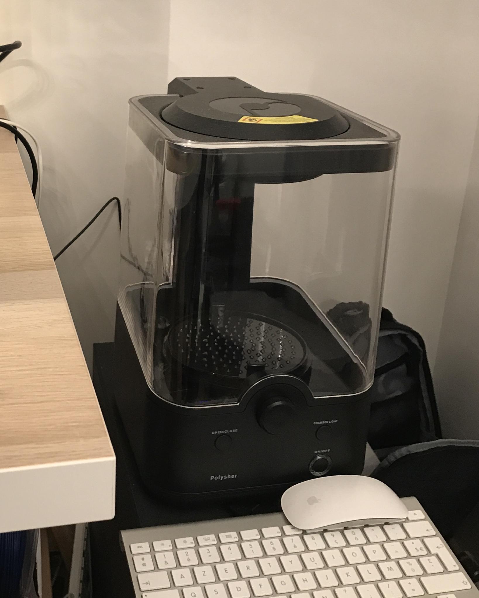

Octo Posté(e) Février 24, 2018 Posté(e) Février 24, 2018 (modifié) Au fait @dusters , as tu testé la bécane Polysher? Ça marche bien? ...suis curieux de savoir Modifié (le) Février 24, 2018 par Octo

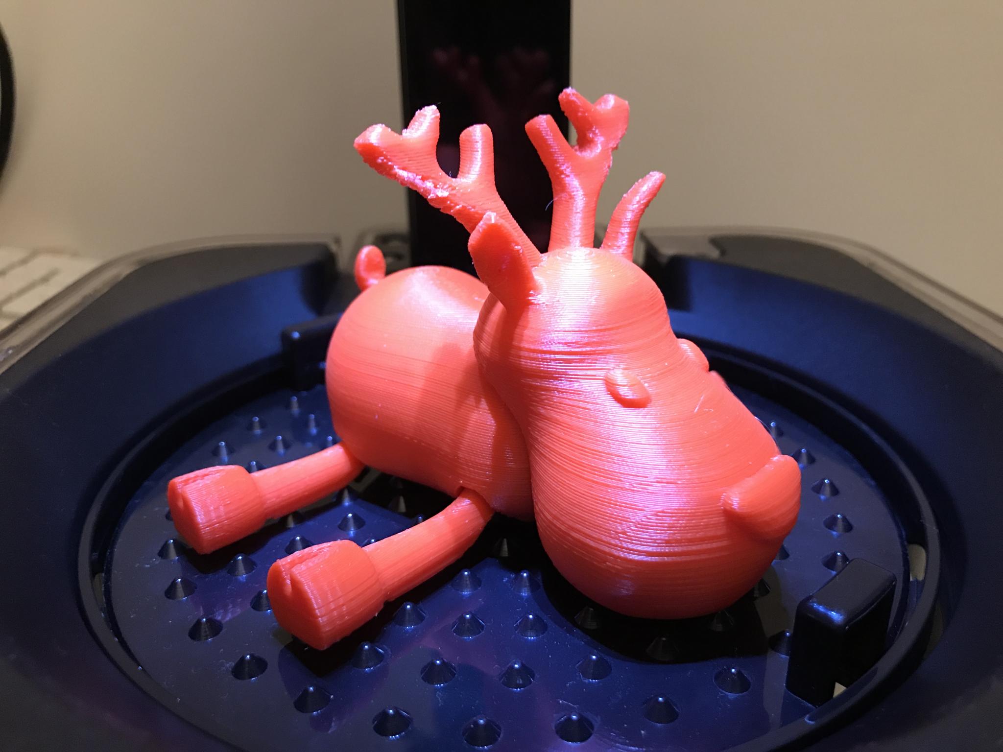

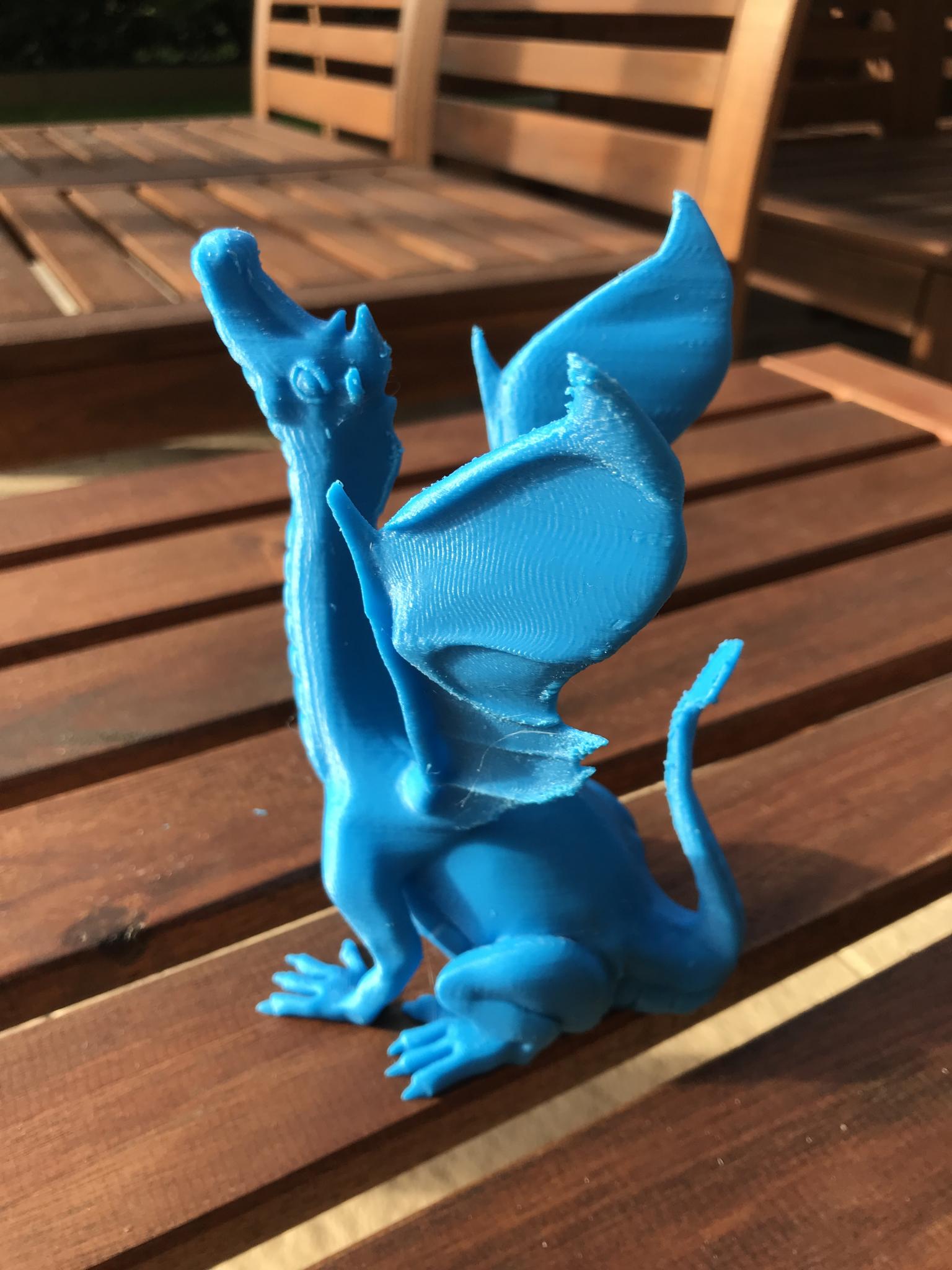

dusters Posté(e) Février 24, 2018 Posté(e) Février 24, 2018 (modifié) @Octo, ouai j’ai pas mal bidouillé avec, elle trône à côté de l’imprimante : Je voulais vous faire un retour complet, mais j’ai pas le temps. Mais en gros gardez votre pognon pour autre chose ! C’est chère, mal fini, l’alcool que tu colle dedans est super chiant à trouver, le filament spécial est une saloperie à imprimer et le rendu des impressions après le polish est pas top, top. Peut-être moi qui ne sait pas m’y prendre, mais c’est un mauvais achat. Les vidéos des gros makers qui la présente sur YouTube ne reflète pas la vérité. Aujourd’hui j’ai de meilleure impression avec du PLA de base, que des trucs fait avec le Polysmooth et passé dans la machine. Apres 10min : Avant : Après : Avant : De plus après passage dans la machine ça devient cassant comme du verre. Modifié (le) Février 24, 2018 par dusters 2
biostrike Posté(e) Février 25, 2018 Auteur Posté(e) Février 25, 2018 Merci pour l'info. Effectivement lorsqu'on voit la vidéo officielle ça a l'air super propre. Mais par exemple sur ce test d'un maker, c'est pas mieux que toi (en plus il peint a la bombe par dessus !): 1
Octo Posté(e) Février 25, 2018 Posté(e) Février 25, 2018 Gros Merci @dusters, j'aurais pas crû . Comme quoi le marketing promotionnel enjolive pas mal les choses. Pour un post traitement, mieux vaut poncer, combler, mettre un apprêt et peindre. Comme quoi y'a rien sans huile de coude Presque ton post mériterait d'avoir un sujet dédié sur le fofo. y'a tellement peu de retours objectifs sur cette machine que le tien serait le bienvenu (surtout en Français).
Phoenix Posté(e) Février 25, 2018 Posté(e) Février 25, 2018 (modifié) Il y a 15 heures, dusters a dit : C’est chère, mal fini, l’alcool que tu colle dedans est super chiant à trouver, le filament spécial est une saloperie à imprimer et le rendu des impressions après le polish est pas top, top. C'est curieux car concernant cet appareil, j'ai pu lire ceci ICI : ***** L'outil de polissage de Polymaker est conçu pour fonctionner avec de l'alcool à 70% ou plus (90% recommandé) comme de l'isopropanol ou de l'éthanol. ***** L'éthanol à 90 % ou surtout l'alcool ménager à 95% est facile à trouver. Quant à l'isopropanol on le trouve chez Amazon (6 l d'isopropanol 99,9 % à 33,25€) Modifié (le) Février 25, 2018 par Phoenix
dusters Posté(e) Février 25, 2018 Posté(e) Février 25, 2018 (modifié) Il y a 4 heures, Phoenix a dit : C'est curieux car concernant cet appareil, j'ai pu lire ceci ICI : ***** L'éthanol à 90 % ou surtout l'alcool ménager à 95% est facile à trouver. Quant à l'isopropanol on le trouve chez Amazon (6 l d'isopropanol 99,9 % à 33,25€) Non, la doc de makershop est fausse. J’ai eu une conversation avec le support, la machine ne marche qu’à l’isopropanol pur (sans aucun additif), le reste encrasse la résistance de chauffe. Tu en trouve effectivement sur Internet, mais que en grosse quantité. Vu la faible consommation de la machine... Sinon, j'ai la pression... Si ça foire j’arrête l'impression 3D Modifié (le) Février 25, 2018 par dusters 1
