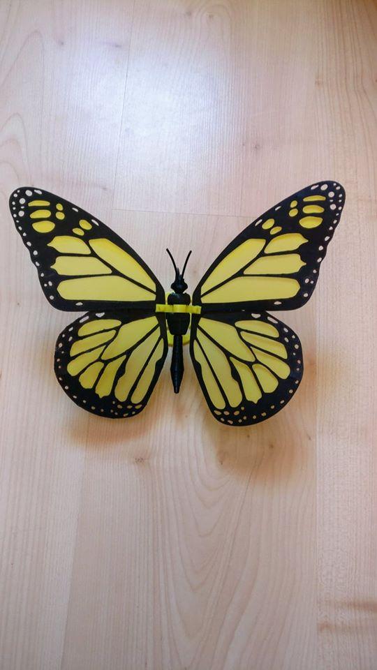

Phoenix Posté(e) Mai 1, 2018 Posté(e) Mai 1, 2018 (modifié) Il y a 10 heures, Octo a dit : Un Papillon Monarque articulé La photo s'est envolée en laissant le message "404 not found" ! Pourtant on peut la voir dans la galerie. Bravo pour cette réalisation : c'est magnifique. Modifié (le) Mai 1, 2018 par Phoenix 1
gisclace Posté(e) Mai 2, 2018 Posté(e) Mai 2, 2018 Le 30/04/2018 at 22:57, Octo a dit : Un Papillon Monarque articulé Lien Thingiverse Très belle pièce, bien pensée et bien détaillée sur thingiverse ps : Citation Boujou Bien! Tu serais pas cochoix par hasard toi ?

Bobo66 Posté(e) Mai 2, 2018 Posté(e) Mai 2, 2018 @Octo bonjour, Bravo c'est superbe et bien réalisé . 1

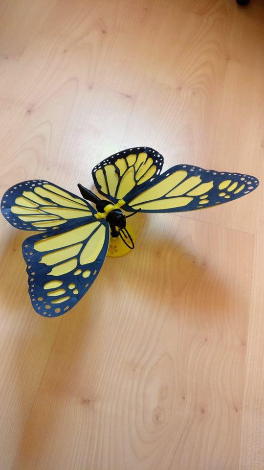

klem1 Posté(e) Mai 5, 2018 Posté(e) Mai 5, 2018 Et voila son petit frère :P Pour l’anniversaire de ma mère :D 100 micron 4
Octo Posté(e) Mai 5, 2018 Posté(e) Mai 5, 2018 Whoa ça fait étrange de voir la copie conforme de l'objet Franchement c'est chouette! , tu n'as pas trop galéré sur certains points? Je vois que tu as une partie sectionnée sur l'aile gauche. Pour la rotule du support j'avais prévu une goulotte pour y mettre un élastique et resserrer ainsi la pression sur celle-ci. En principe, Il n'y a pas besoin si pas trop de manipulations mais j'ai vu avec mon neveu qu'à la longue ça prenait un peu de jeu et que ça tenait moins bien le papillon.
klem1 Posté(e) Mai 5, 2018 Posté(e) Mai 5, 2018 Whoa ça fait étrange de voir la copie conforme de l'objet [emoji4] Franchement c'est chouette! , tu n'as pas trop galéré sur certains points? Je vois que tu as une partie sectionnée sur l'aile gauche. Pour la rotule du support j'avais prévu une goulotte pour y mettre un élastique et resserrer ainsi la pression sur celle-ci. En principe, Il n'y a pas besoin si pas trop de manipulations mais j'ai vu avec mon neveu qu'à la longue ça prenait un peu de jeu et que ça tenait moins bien le papillon. [emoji3]Oui j'ai cassé l'aile je la referai un jour.J'ai pas mis l'élastique j'en avais pas sous la main.J'ai du repercé les trous des engrenage des ailes pour passer le filaments.Et du imprimer les petites pièce avec un raft obligatoirement.Moi ça devrais aller il sera en mode déco sur un buffet [emoji1].Envoyé de mon ONEPLUS A3003 en utilisant Tapatalk
Octo Posté(e) Mai 6, 2018 Posté(e) Mai 6, 2018 (modifié) @klem1 ah oui j'avais du repercer aussi les engrenages, je vais augmenter le diamètre sur la 3D, merci. Et c'est vrai que sans le raft parfois c'est compliqué, je me suis fait avoir à la première impression pour la tête et la queue ^^ Merci pour ton retour Modifié (le) Mai 6, 2018 par Octo

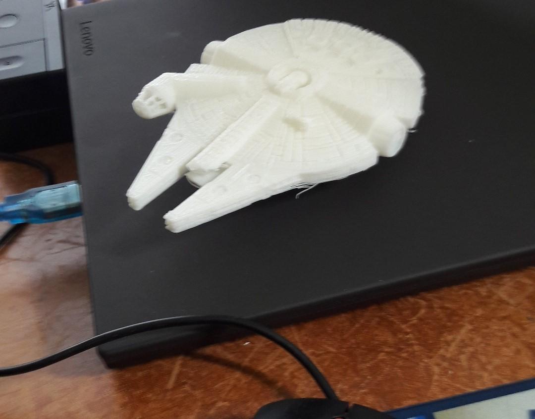

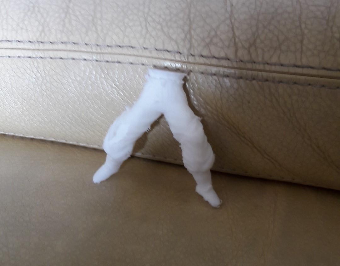

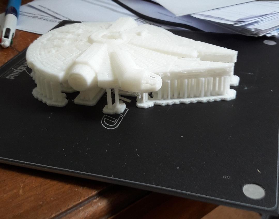

baloo64 Posté(e) Mai 16, 2018 Posté(e) Mai 16, 2018 Bon, c'est pas terrible mais il faut bien un début à tout (la grenouille sans le moindre défaut a été kidnappée par un de mes neveux avant la prise de photos). Pour le personnage de Dragon Ball, il a cassé net à la ceinture. Je vais faire l'impression en deux parties. Enfin le vaisseaux est pas mal sauf en dessous où j'ai du arracher la première couche en même temps que le support. 1
klem1 Posté(e) Mai 16, 2018 Posté(e) Mai 16, 2018 Pourquoi pas avoir imprimer le faucon dans l'autre sens, j'en ai vue qui faisait ça sur thingiverse, moins de support à mettre je pense.Envoyé de mon ONEPLUS A3003 en utilisant Tapatalk
Desmojack Posté(e) Mai 16, 2018 Posté(e) Mai 16, 2018 il y a 4 minutes, klem1 a dit : Pourquoi pas avoir imprimer le faucon dans l'autre sens, j'en ai vue qui faisait ça sur thingiverse, moins de support à mettre je pense. Envoyé de mon ONEPLUS A3003 en utilisant Tapatalk Je plussoie,à la verticale, avec une bordure, ça le fait bien.
baloo64 Posté(e) Mai 16, 2018 Posté(e) Mai 16, 2018 J'ai fait comme ça pour d'autres modèles. Il faut bien se faire la main. En tous cas, j'aime bien bosser sur Simplify 3D.
biostrike Posté(e) Mai 16, 2018 Auteur Posté(e) Mai 16, 2018 D'une façon générale, il faut éviter les supports et positionner la pièce pour éviter au maximum les portes à faux. En dehors du maniement de l'imprimante et des logiciels, c'est le plus souvent le choix de la bonne méthode pour imprimer qui fait la différence. Courage, c'est le métier qui rentre

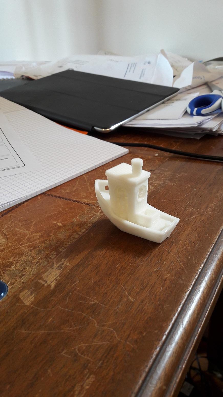

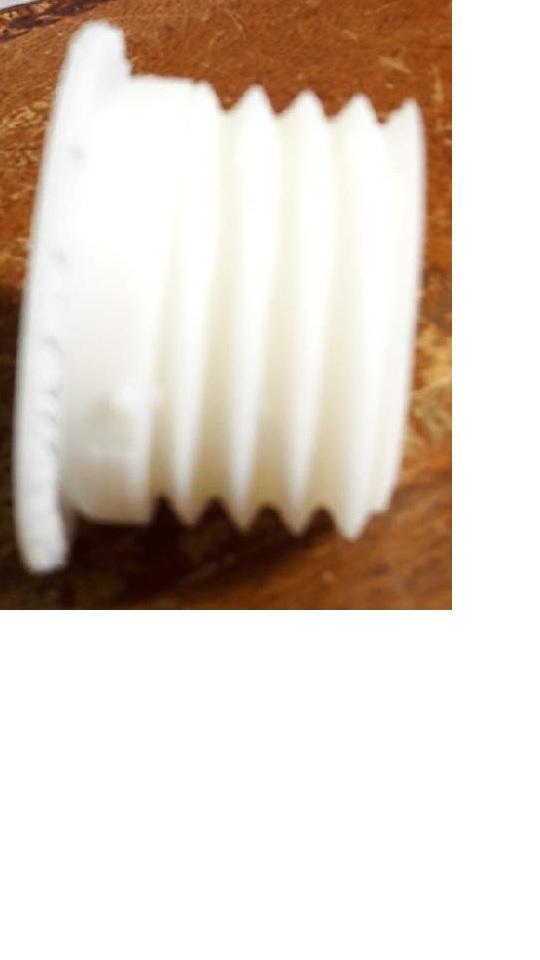

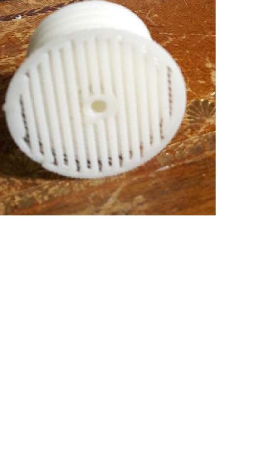

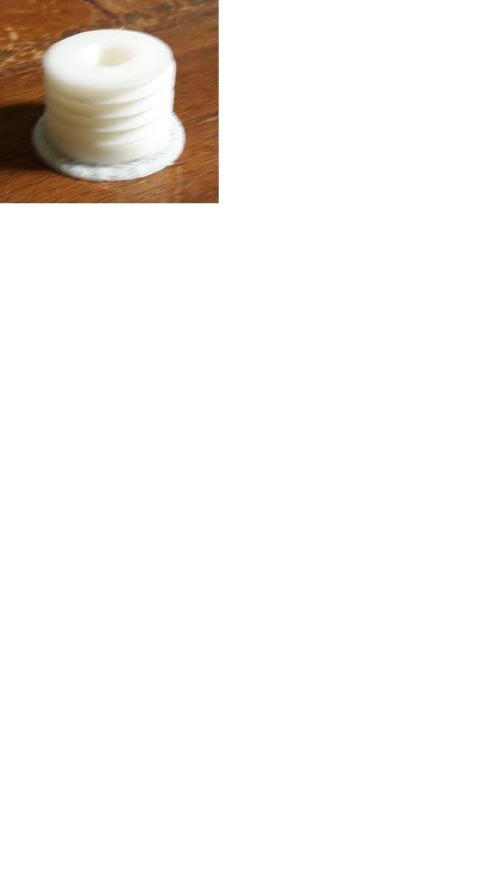

baloo64 Posté(e) Mai 18, 2018 Posté(e) Mai 18, 2018 Et un bateau. Puis un hybride sur base de tige filetée. (le but était de remplacer la tête ronde pour en faire un boulon mais je n'ai pas pris le temps de chercher comment faire). Le résultat est nettement mieux que mes photos Ce weekend il va falloir faire la première séance de graissage de la bête. (Et vérifier le serrage de toutes les fixations (j'ai un claquement de temps en temps mais je pense que ça vient d'une gaine qui frotte contre le cadre) Et revoir la tension des courroies qui se sont relâchées. Bref la première Check A de ma machine 1
