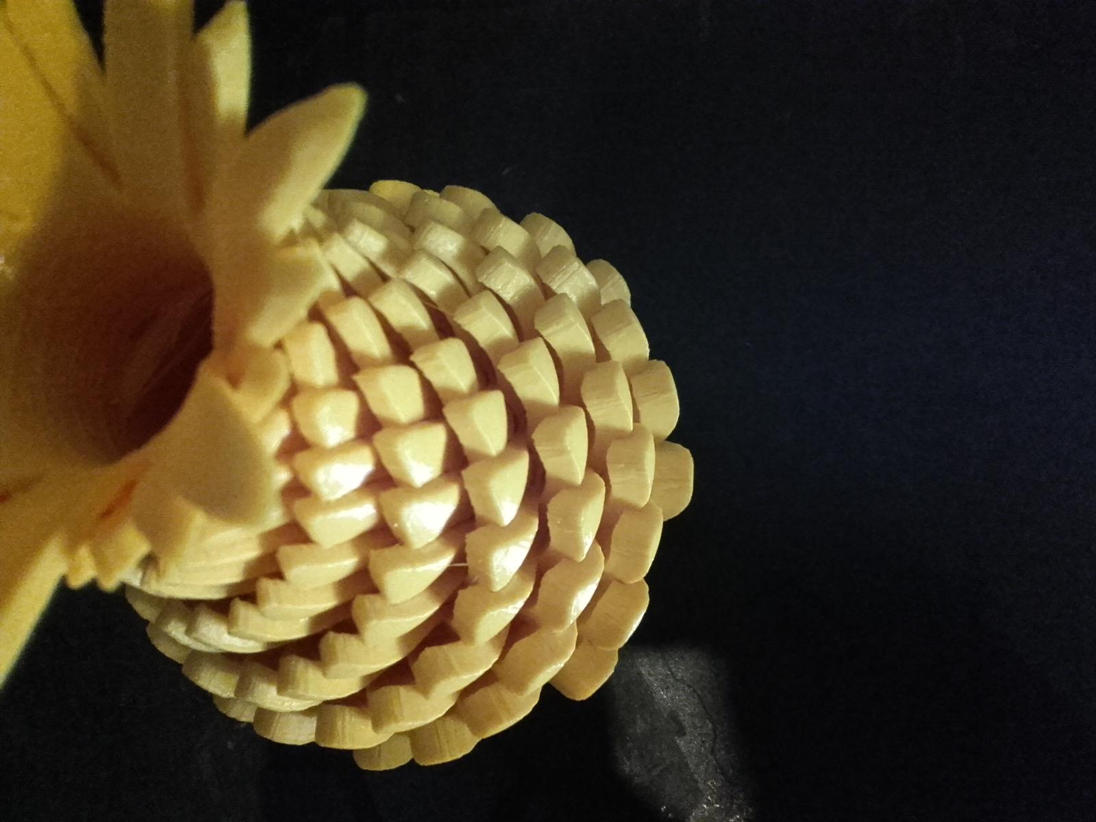

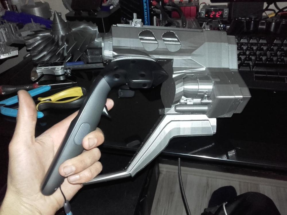

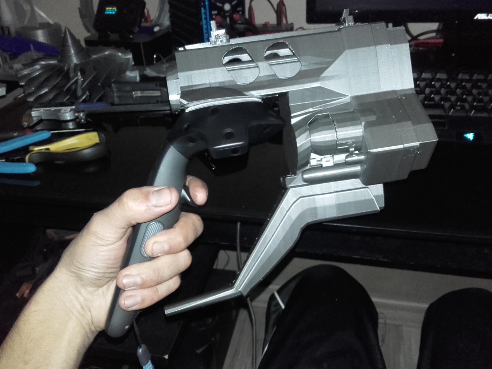

jmevrd Posté(e) Janvier 9, 2018 Posté(e) Janvier 9, 2018 Je ne sais pas ce que c'est, mais ça a un bel état de surface...
nicolas65 Posté(e) Janvier 9, 2018 Auteur Posté(e) Janvier 9, 2018 il y a des défauts mais le gris rend très rien à chaque fois les dimensions correspondent parfaitement ! ca fait drole de le toucher que ca corresponde exactement en vr
gregorally Posté(e) Janvier 10, 2018 Posté(e) Janvier 10, 2018 C'est un manche d'aspirateur Rowenta... Ok, je sors....
totonor Posté(e) Janvier 10, 2018 Posté(e) Janvier 10, 2018 Salut. Comment às tu déterminé la position de tes supports sur la partie en s ? Je vois qu il n y en a pas partout. Sous simplify 3d, je pense qu il m en mettrai sur toute la longueur.
nicolas65 Posté(e) Janvier 10, 2018 Auteur Posté(e) Janvier 10, 2018 (modifié) j'ai fais avec des supports auto, rien supprimé ni ajouté en support, les parties de travers auraient pu passer sans supports Modifié (le) Janvier 10, 2018 par nicolas65

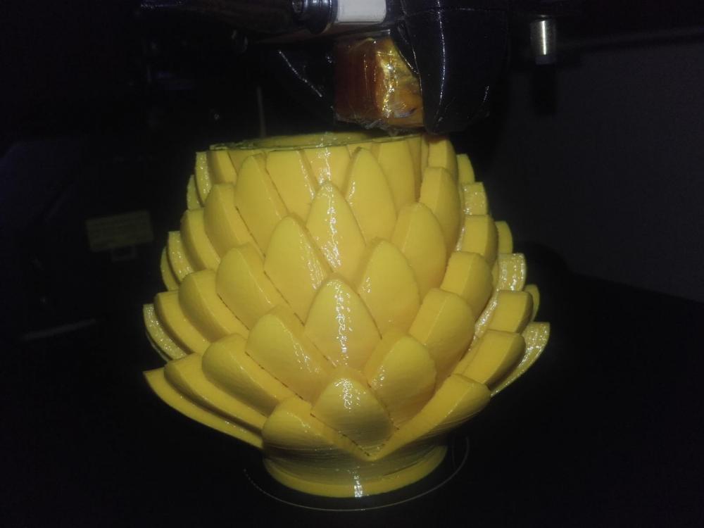

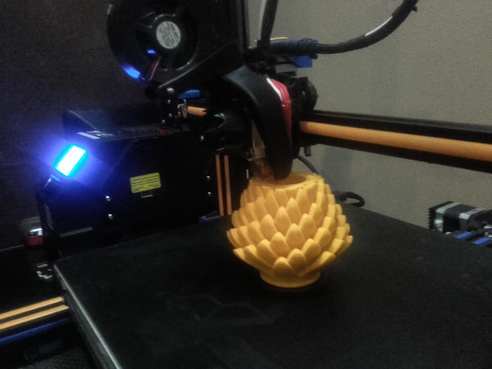

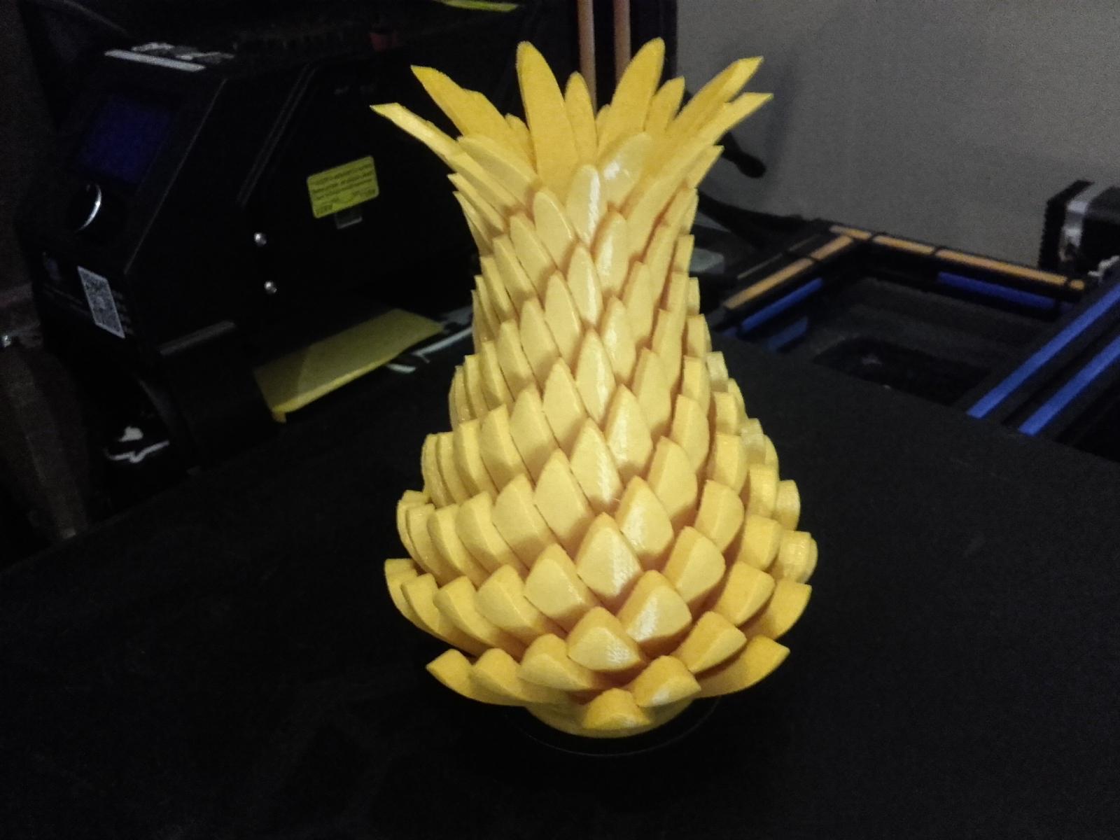

nicolas65 Posté(e) Février 5, 2018 Auteur Posté(e) Février 5, 2018 après ce print il va falloir que je fasse quelques contrôles je trouve que j'ai pas mal de défauts sur mes impressions depuis un moment , des defauts aprés une retraction/essuyage ok mais en plein milieu de la piece y a un loup le print en cours nécessite beau de rétractions donc forcément ca n'aide pas
rmlc460 Posté(e) Février 5, 2018 Posté(e) Février 5, 2018 Mais qu'est ce que tu vas bien pouvoir faire d'un artichaut en plastique jaune????

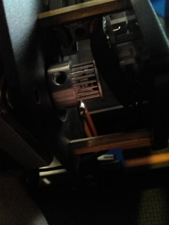

Steam Posté(e) Février 6, 2018 Posté(e) Février 6, 2018 Bonjour Nicolas, Combien d'heures pour cette impression ? N'ayant pas de Cr-10 mais toute information étant bonne à prendre, c'est la poulie qui commande quoi ? Steam (cela fait longtemps que l'on n'a plus vu le maître des lieux ....)
nicolas65 Posté(e) Février 6, 2018 Auteur Posté(e) Février 6, 2018 30h c'est la poulie de l'axe X, j'ai également nettoyé la poulie Y
Steam Posté(e) Février 6, 2018 Posté(e) Février 6, 2018 On pourrait donc en déduire que la matière qui compose la courroie a tendance à se décomposer. Steam
nicolas65 Posté(e) Février 6, 2018 Auteur Posté(e) Février 6, 2018 je n'a pas remarqué de dent manquante, peut etre du pla ?
gregorally Posté(e) Février 6, 2018 Posté(e) Février 6, 2018 (modifié) Caoutchouc dû à l'usure de la courroie + agglomérat de poussière + vapeur de pla ou ABS. Modifié (le) Février 6, 2018 par gregorally 1
nicolas65 Posté(e) Février 6, 2018 Auteur Posté(e) Février 6, 2018 en tout cas ca venait bien de cela, la régularité est de retour
gregorally Posté(e) Février 6, 2018 Posté(e) Février 6, 2018 As tu acheté courroie et sertissage d'avance ?
nicolas65 Posté(e) Février 6, 2018 Auteur Posté(e) Février 6, 2018 non, mais j'ai deja mis de coté sur amazon les courroies n'ont pas du tout lair abimées
gregorally Posté(e) Février 6, 2018 Posté(e) Février 6, 2018 Idem, j'ai jeté un oeil sur aliexpress et amazon, car c'est le genre de subtilité qui pourrai te priver de deux semaines de non impression...
nicolas65 Posté(e) Février 6, 2018 Auteur Posté(e) Février 6, 2018 la mienne ne tourne plus autant qu'avant
